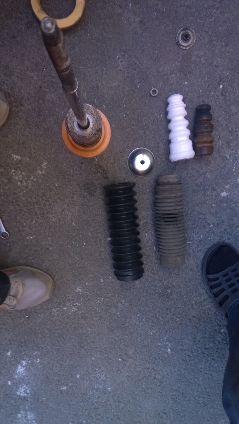

После того как будучи в отпуске в Кабардино-Балкарии, вынужденно переставил свои задние проставки (+2см) тестю, т.к. проставки для его машины мне не успели изготовить, задняя часть моей машины сильно просела (отчасти в этом были виноваты ещё изоляторы/подушки пружин из комплекта опор DORMAN ) задумался как ехать назад в Санкт-Петербург (2500км) на загруженной гостинцами машине.
Решено было временно (потом этот способ доказал своё право на жизнь) установить бюджетный вариант — усиленные подушки пружин БРТ (БалаковоРезиноТехника).
В процессе разборки пришлось отдефектовать:
1) пыльники амортизатора — прохудились. Легче всего в Кабардино-Балкарии было достать задние пыльники от 2108, они чуть ширше чем наши, но подходят. Были приобретены вместе с верхними чашками. Пыльники ВАЗ 2108 классные, резиновые, а родные Mopar пластиковые, дубовые.
2) Правый амортизатор. Оригинал прошёл 10000км. Не тёк, но при диагностике сам не возвращался вверх — это признак для деффектовки. Привёз тестю про запас оставшийся, после замены на моей машине, из-за одного текущего, задний оригинальный амортизатор, вот он мне и пригодился. Покупать новые не стал, т.к. ждать в Кабардино-Балкарии доставки долго, да и бюджет у меня на дорогу + непредвиденные обстоятельства.
3) Буфера отбоя, родные подустали. Заменил на дешёвые и качественные буфера от Октавии, их номер 1J0 512 131 . Они чуть выше, но резать их не стал, ибо корма должна подняться из-за новых подушек и лишние сантим-полтора будут только кстати. Тем более, что они так классно зашли в чашку от ВАЗ 2108! )
Альтернативный крепёж штока в опоре:
1) каяба SM5058 в комплект входят две резинки, втулка и две шайбы
2) от хёндай/киа (комплект на одну сторону из трёх деталей):
— 5533738000 металлическая втулка (которая вставляется в резиновые втулки (два номера ниже);
— 55342-38000 втулка крепления штока амортизатора;
— 55343-38600 Втулка крепления штока амортизатора.

отлично. только пыльник от задней стойки вех ногами стоит…( там пазик под чашку)
Спасибо, кэп)
Там под фото есть надпись, только её необходимо прочесть)
упс

А чашка пыльника ВАЗ 2108 это передняя или задняя? Ну и пыльник соответственно.
Задняя.
Спасибо!

нижнюю опору пружины оригинал оставил или вазовская не подходит?
Оставил оригинал. В следующий раз поставлю склеенную переднюю верхнюю приоровскую.
подходит? Ток я не помню, чтоб там, такое было… . Там же опорник идет с пшк.

Лифтовать (БРТ усиленные) будешь? Не обрезай.
Лифтовать не будешь? Обрезай острый конец отбойника от Октавии и толстая сторона отбойника подойдет к восьмерочной чашке.
Я тоже думал обрезать острый конец, или старые чашки поставить. Лифтовать буду, но не вижу смысла не обрезать. Думаю лучше сверху на шток перед гайкой шайбу воткнуть.

Спереди 1 см резинки не равен 1 см увеличения клиренса — особенность геометрии подвески.
Я поставил кольцо под амортизатор 17 мм высотой, а поднялась машина на 25-30 мм.
Не забудь об этом, а то УАЗ Патриот получится.
Я не буду кольца ставить 100%… Мне не нужен джип) Хочу +1 см, максимум +2. Так как резина у меня тоже будет побольше 215/60/R16. И вылет буду менять проставкой +0,5 см, а то диски 7,5JJ цепляют за рычаг и рулевые наконечники.
Я тебе не про кольца, ты не понял. Я про зависимость. Хотя может с резинками той зависимости нет.
С резинками точно нет… Там за счет резинки БРТ компенсируется просадка пружины и сама пружина становится жестче, так как она находится в боле сжатом состоянии, чем была раньше. Отсюда и небольшое увеличение клиренса и увеличение жесткости подвески. В моем представлении это работает именно так. Потому что длинна стойки (от верхней опоры до нижней опоры) не меняется, какой изолятор пружины туда ни поставь…
