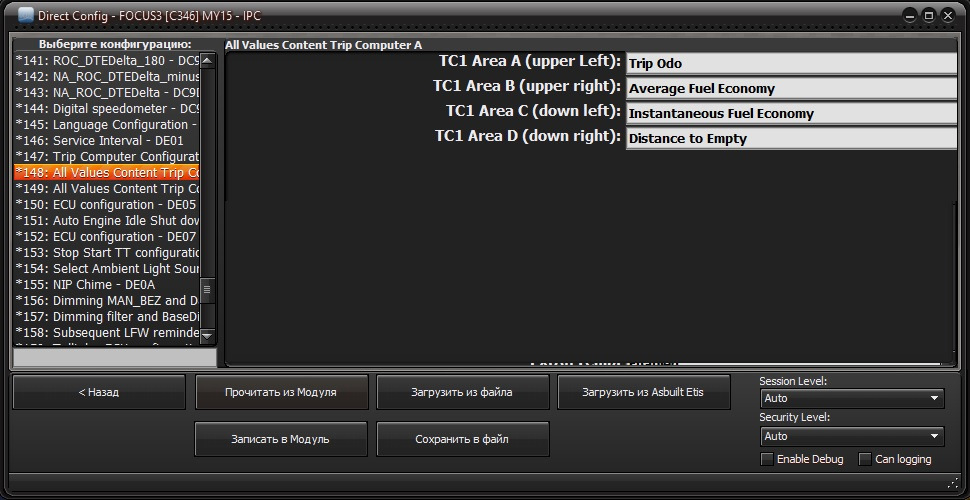

Чтобы изменить состав индикаторов A-B-C-D в главном меню БК вам потребуется зайти в Direct config. Выбрать Focus MY15 (выше почему так), далее IPC и прочитать данные из модуля. Далее сразу можно переходить в 148 пункту где и можно настроить данные параметры. Если вы из тех кому все таки нравиться второй бортовой (до сих пор не понял зачем он), то на нем параметры можно настроить перейдя на 149 пункт. Все значения понятны, поэтому вдаваться в перевод не буду, разобраться не сложно, в крайнем случае все можно менять хоть до посинения)))

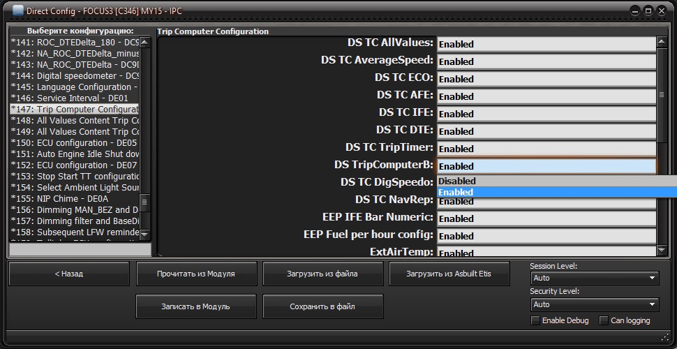

Если у вас цифровой спидометр не включен или второй бортовой компьютер, а может вы наоборот хотите что-нибудь из этого отключить, то вам в пункт 147. Там в правом меню пункты понятны.

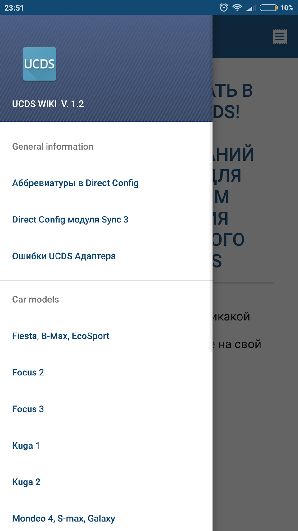

Хотел добавить в wiki, но что-то рука не поднялась. Боюсь че нить напортачить. Кто уже добавлял, просьба добавить. Ну и для тех кто еще не знает, один из владельцев адаптера UCDS делал мобильную версию wiki для android. Пользоваться очень удобно, еще раз спасибо уже через drive2.
