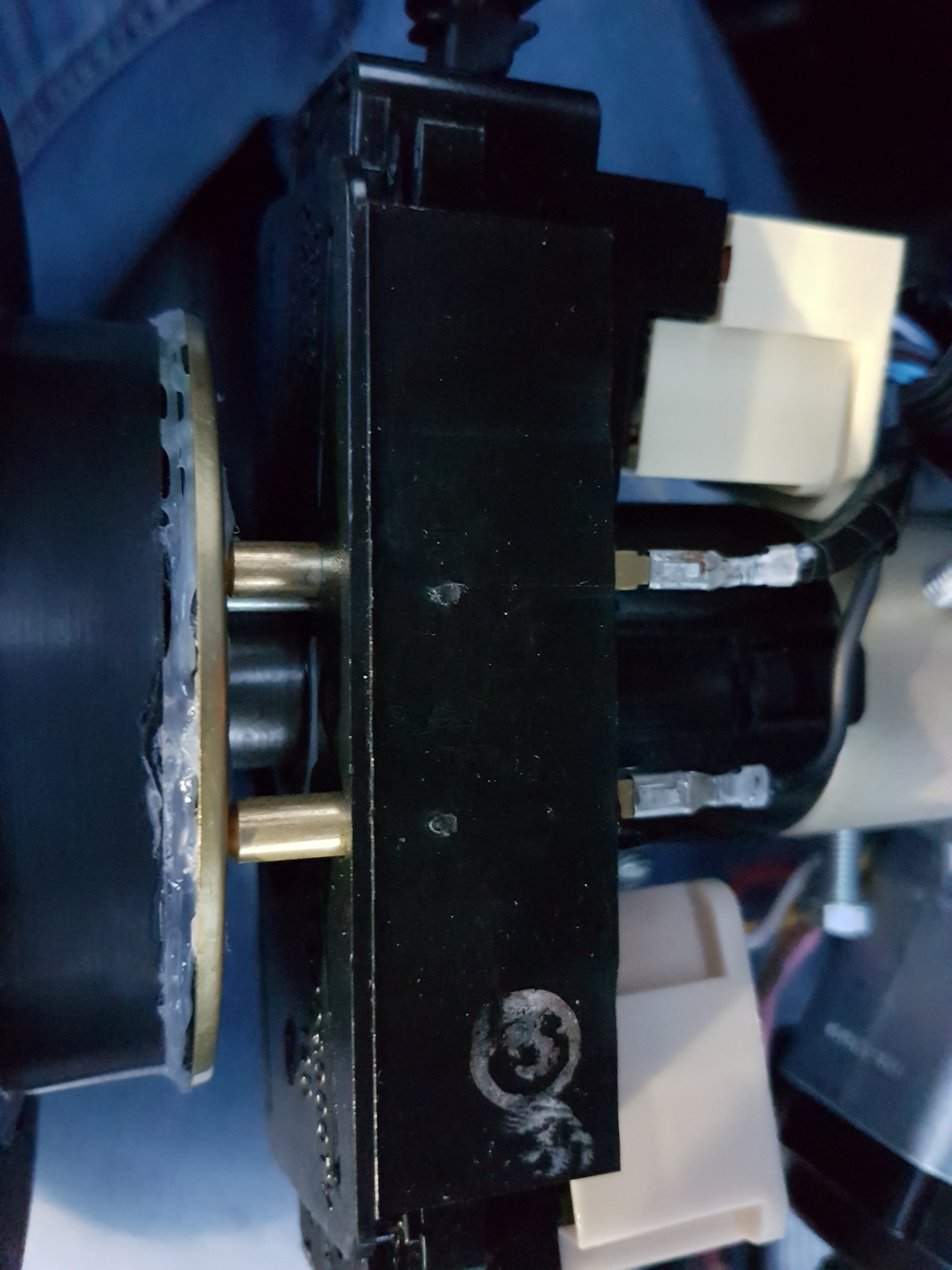

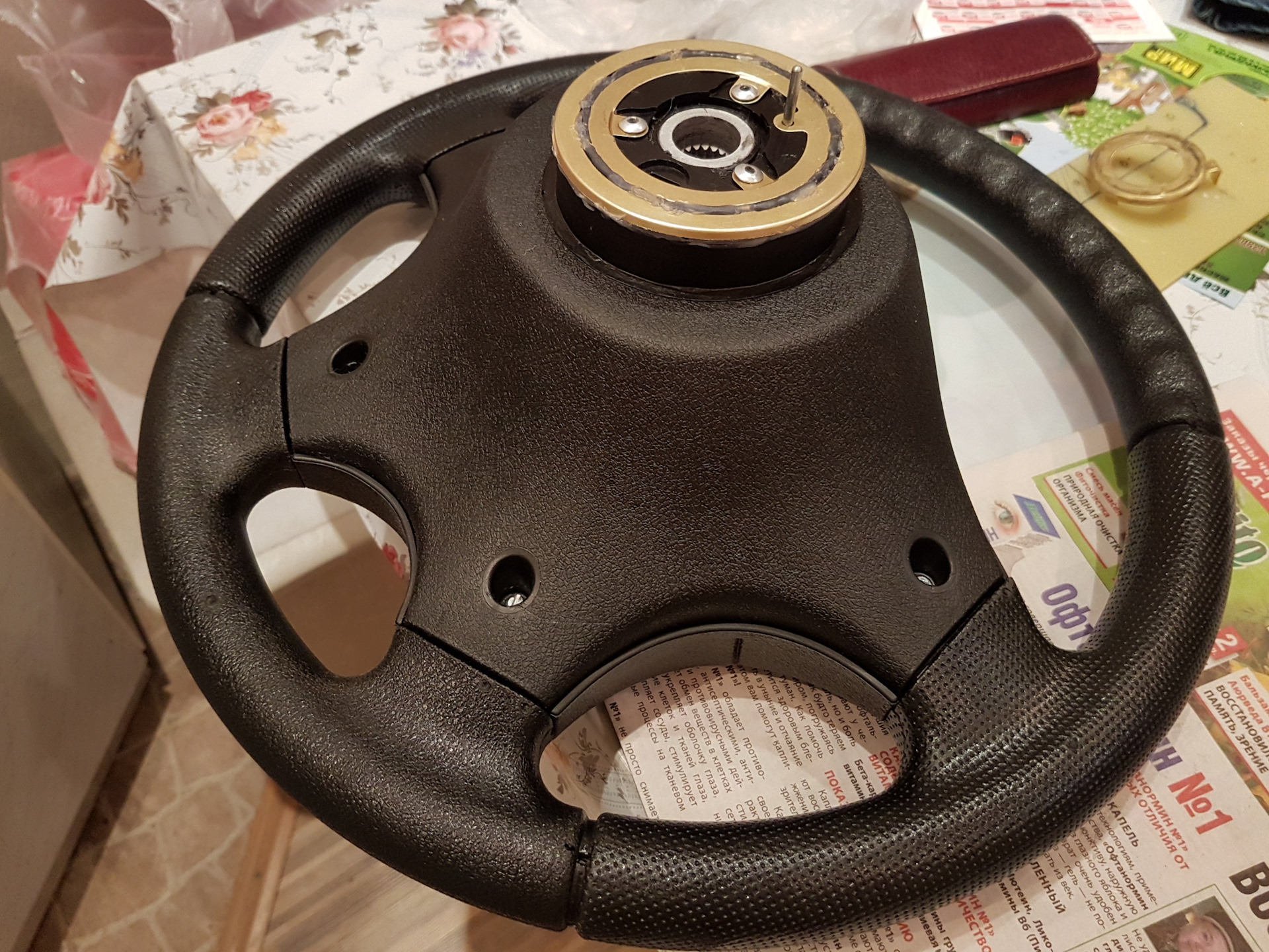

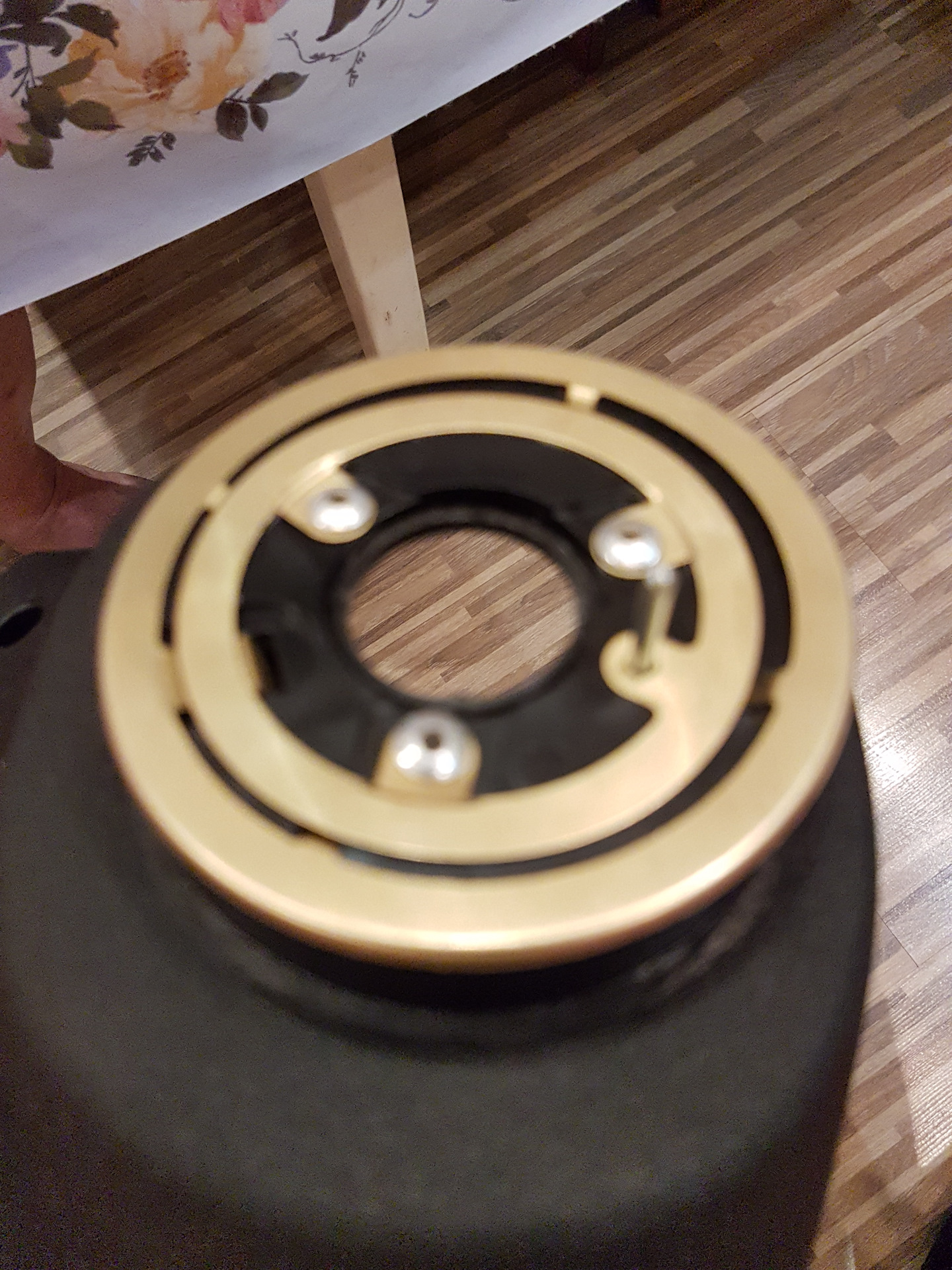

Я посадил все это дело на заклепки.можно взять саморезы клопы но заклепки лучше.

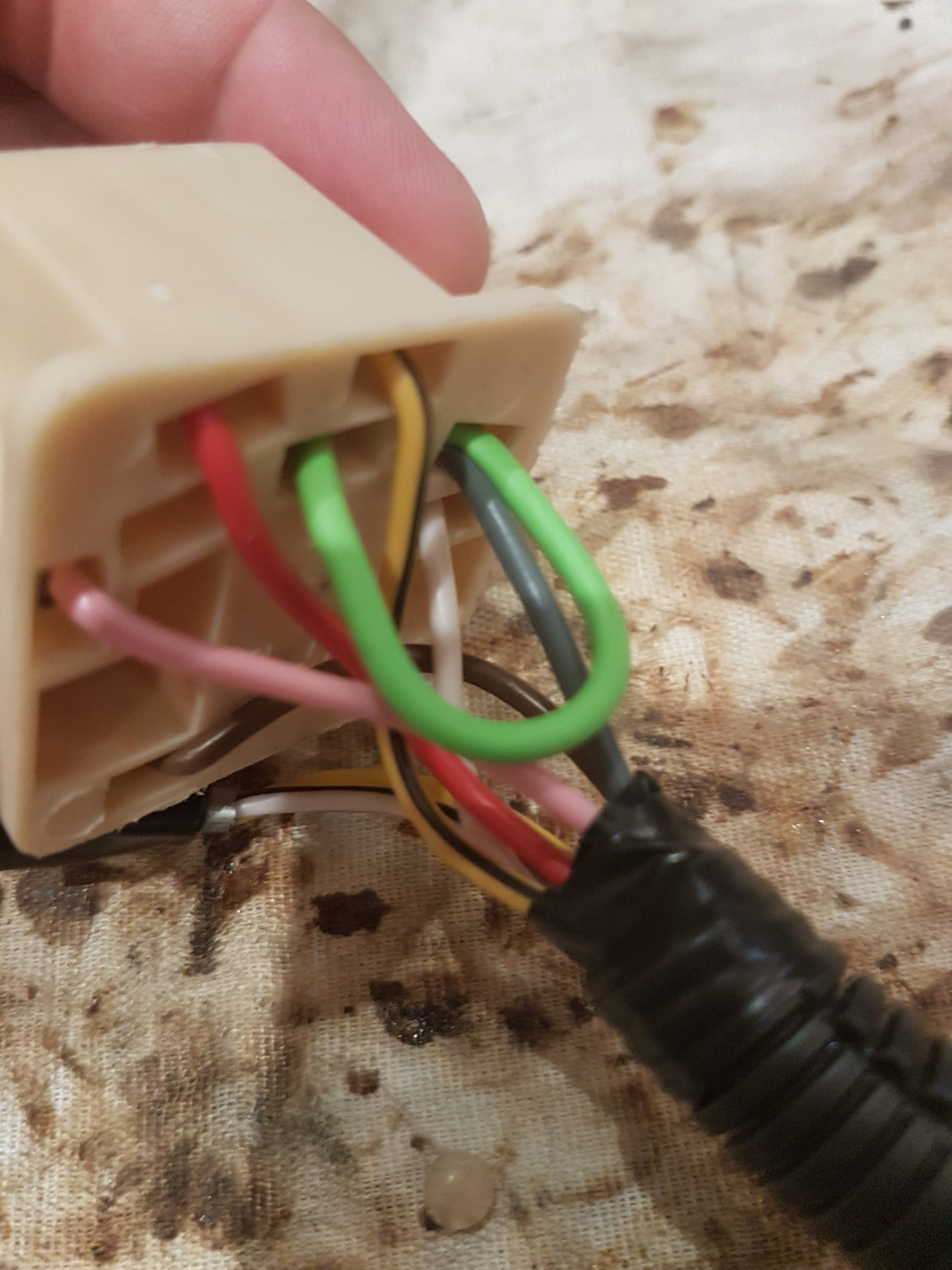

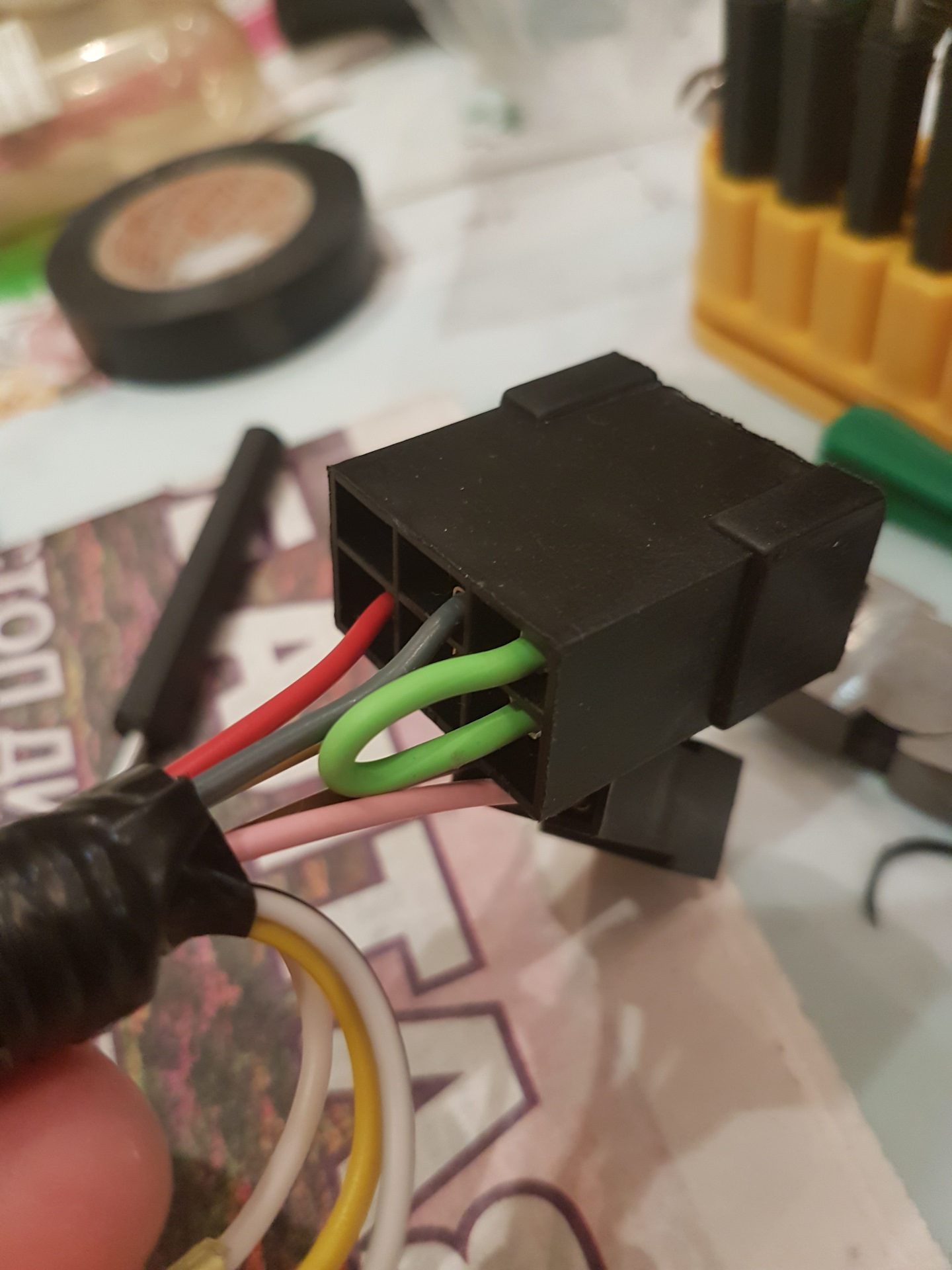

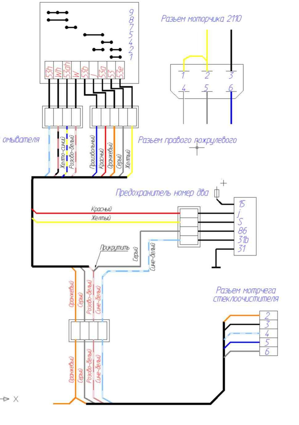

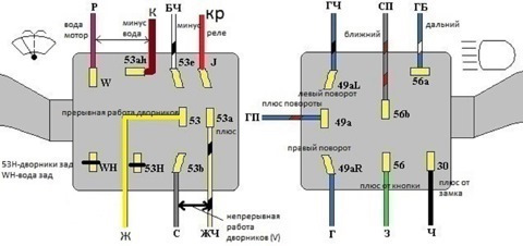

Для комутации брал эту схему.подходит она лиш наполовину.а точнее (на рисунке правый подрулевой) скомутирован правильно а вот левый если так сделать то небудет правильно работать.Поэтому смотрим следующую схему.

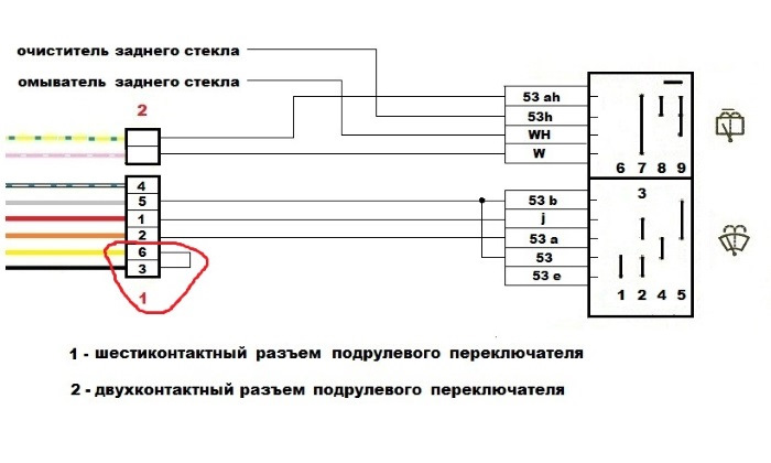

Вот схема для стандартного реле для подрулевого со стеклоочистителем.На схеме указана колока которая находиться под приборкой от туда и подключаем.я делал не по цветам а по номерам контактов.
Вот по этой схеме все правильно работает, все режимы дворников, плюс когда нажимаешь омыватель дворники делают 4 взмаха.

Перемычка не пойму где и зачем?)
Перемычка это по схеме если оставляешь реле дворников родное.если ставить от 08 то там другая схема
А нет схемы?
Читай выше.там обе.
Эта?
Если теье с родным реле то да.если с 08 и моторчиком 10 то эта.
