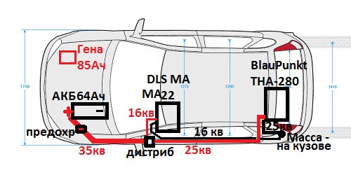

Примерная криво нарисованная схема в PAINT :)
На данный момент:

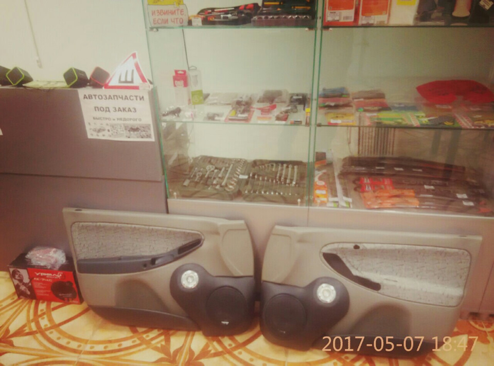

2) Фронт Morel Tempo-6 в подиумах Sonata.
Брал еще в далеком 2014г, Морель 3990р по акции а подиумы 1850р.

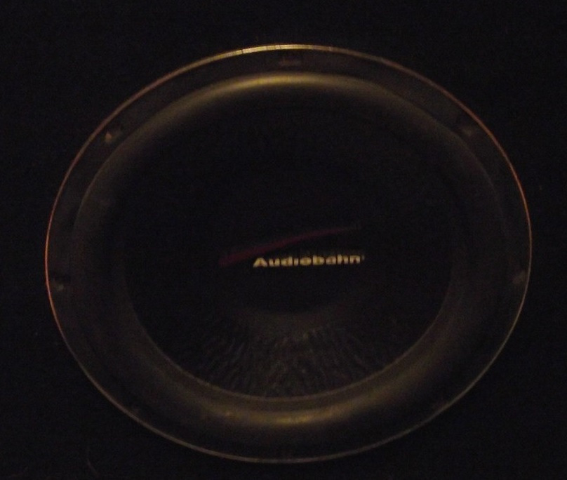

3) Сабвуфер 12" AudioBahn 2005г выпуска + усилитель BlauPunkt THA-280 2005г (подарено товарищем Дмитрием пару лет назад) Данные вещи хоть и старые, но еще тот самый хард-кор, который не блестает чем то особенным, но сцука это очень надежные компоненты))) Саб был установлен в готовый, купленный корпус с ФИ объёмом на примерно 35л за 1500р (не помню уже точно сколько литров ящик)

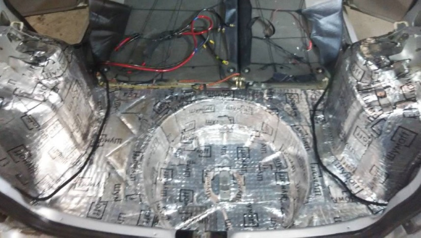

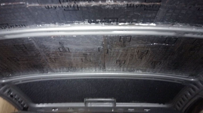

4) Машина проклеена целиком кроме пола.Использовал ШумOFF.
Все 4 двери, потолок в 3 слоя, сам багажник, крышка багажника, все арки изнутри.

В планах:
Полностью заменить всю проводку на нормальную!
Долой силовые китайские алюимине-медные провода мистери, вместо них будут нормальные силовые провода (бюджетные, сердечник наш, оплетка французская, сайт ЭТН www.etm.ru/cat/nn/5831805/)
А вместо акустических, будут Japan-ские провода Canare (спасибо Илья xemul )
И к фронту уже куплен б/у усилитель DLS MA-22 в отличном состоянии :)
Ну и если родной генератор потребует замены то Куплю или Бош на 115А или если денег не хватит КЗТА на 120А

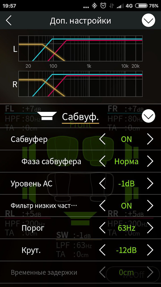

Программа ARC это чудо, позволяет в реальном времени настраивать звук со своего смартфона.
По сути телефоном становится пультом для магнитолы работая по синезубу (блю-тус).
Вы можете сесть на место пассажира или сзади и подкорректировать звук так чтобы всем было приятно
И при этом настройки простые и понятные интуитивно :)

Если поставить усилитель то:
1) Сделать к нему нормальную силовую проводку, хотя бы как минимум на 16 квадратов провод (чтобы был запас на будущее небольшой)
2) Прокинуть более качественные акустические провода к самими колонкам (на 2,5 квадрата, про запас) от ГУ то приход будет.
Звучать будет более качественно.Чем лучше будет ГУ тем более ощутима будет разница.А еще лучше на фронт поставить 2 компонентную акустику будет.В ГУ есть хотя бы 5 полосный эквалайзер?

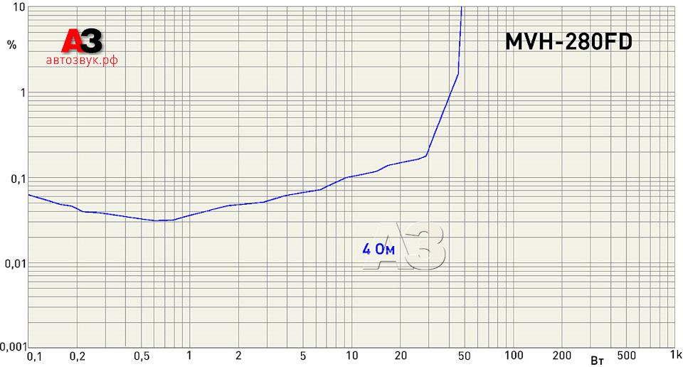

Чем выше громкость тем выше искажения.Это зависит от самого ГУ.
Ниже картинка с Pioneer MVH-280FD, это устройство в 2 с лишним раза мощнее любого простого ГУ, даже моего микропроцессорного X580BT (он изначально заточен под усилители и 3 компонентную систему).
Искажения у 280ки появляются позже, там где у обычных магнитол шипит вовсю уже, то он еще играет нормально!Вообще советую прочитать книгу Автозвук от А до Б, она всего лишь на 300 страниц, это если неспеша читать можно за неделю управиться…
