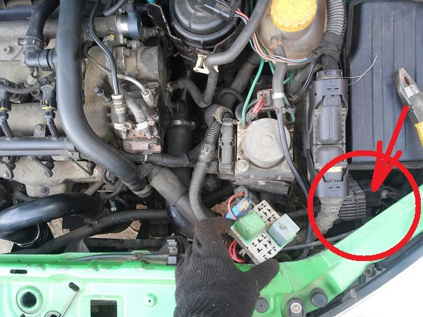

Скажыте пожалуйста в каком месте находится реле свячей накала? Не могу найть где он расположен? Opel Corsa C 1,3 D.
Возле АКБ, за её площадку цепляется.
Corsa C 2004 1.3CDTI Нужно снять АКБ, чтобы ее увидеть?
Извините не правильное направление вам дал, посмотрите в районе левой фары, у вас должно быть также как и на opel combo c
Спосибо большое нашол.

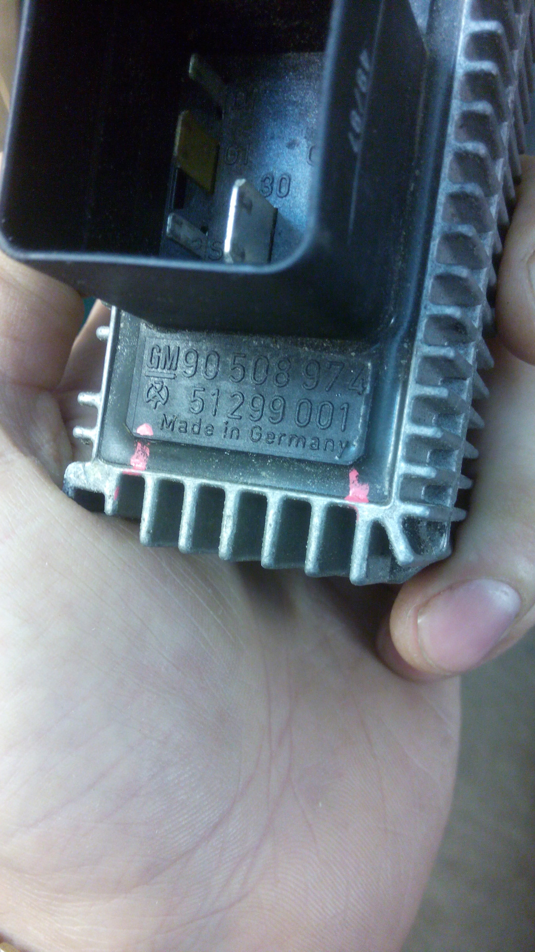

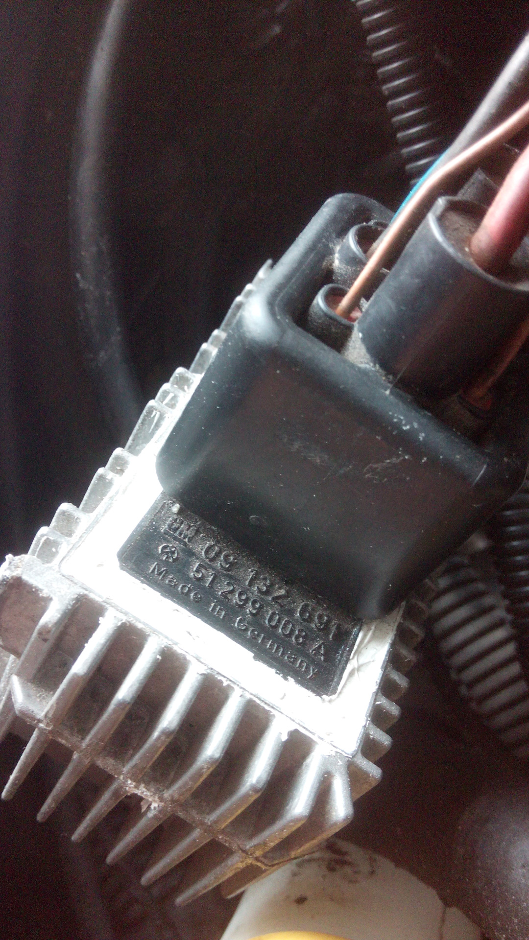

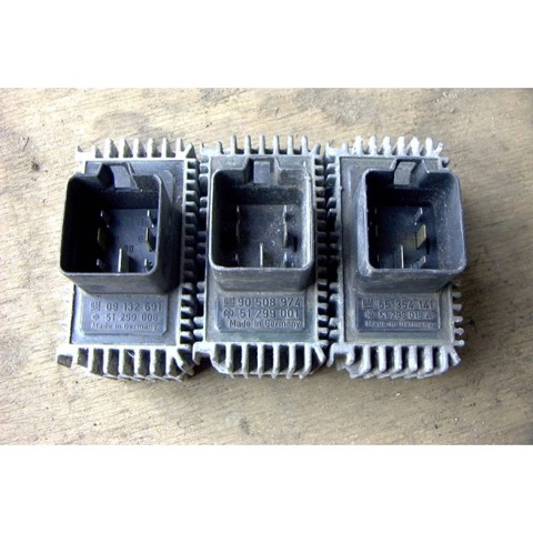

А может где остался номерок реле накала?
В большинстве стоит:
09123691 оно же 51299008
но встречается и
90508974 оно же 51299001
55354141
Вы номерки в Гугл закиньте и все увидете, а то что екзист не показывает это мелочь. У меня например, не екзист, а другой сайт бьёт все номерки и даже аналоги кидает
*другой сайт*))) как это романтично)) пруфы в студию!
тем более, что в "незалежной" какбэ совсем другие сайты и цифры
