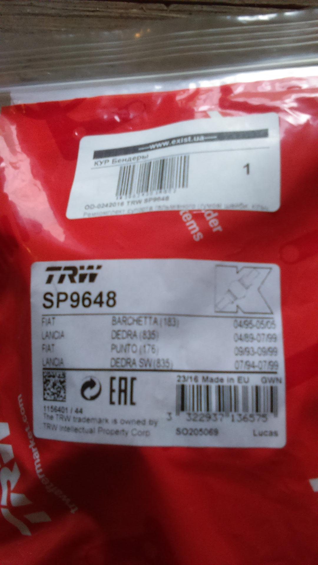

Всем доброго времени суток. давно не писал, но работы по фокусу велись, и за все то время, что он находится у моей семьи, можно сказать, что работы проведены масштабные. И так, что было проделано за все это время, появился хруст на кочках на передней оси со стороны водителя, поехал на СТО, т.к. сам не смог выявить, парни приговорили люстру, ну за одно и замена подшипника. Т.к. хотелось решить проблему в течении одного дня, то был куплен вот такой комплект

Еще немного фото, коды по ближе, у кого есть интерес и в ближайшее время пригодится
