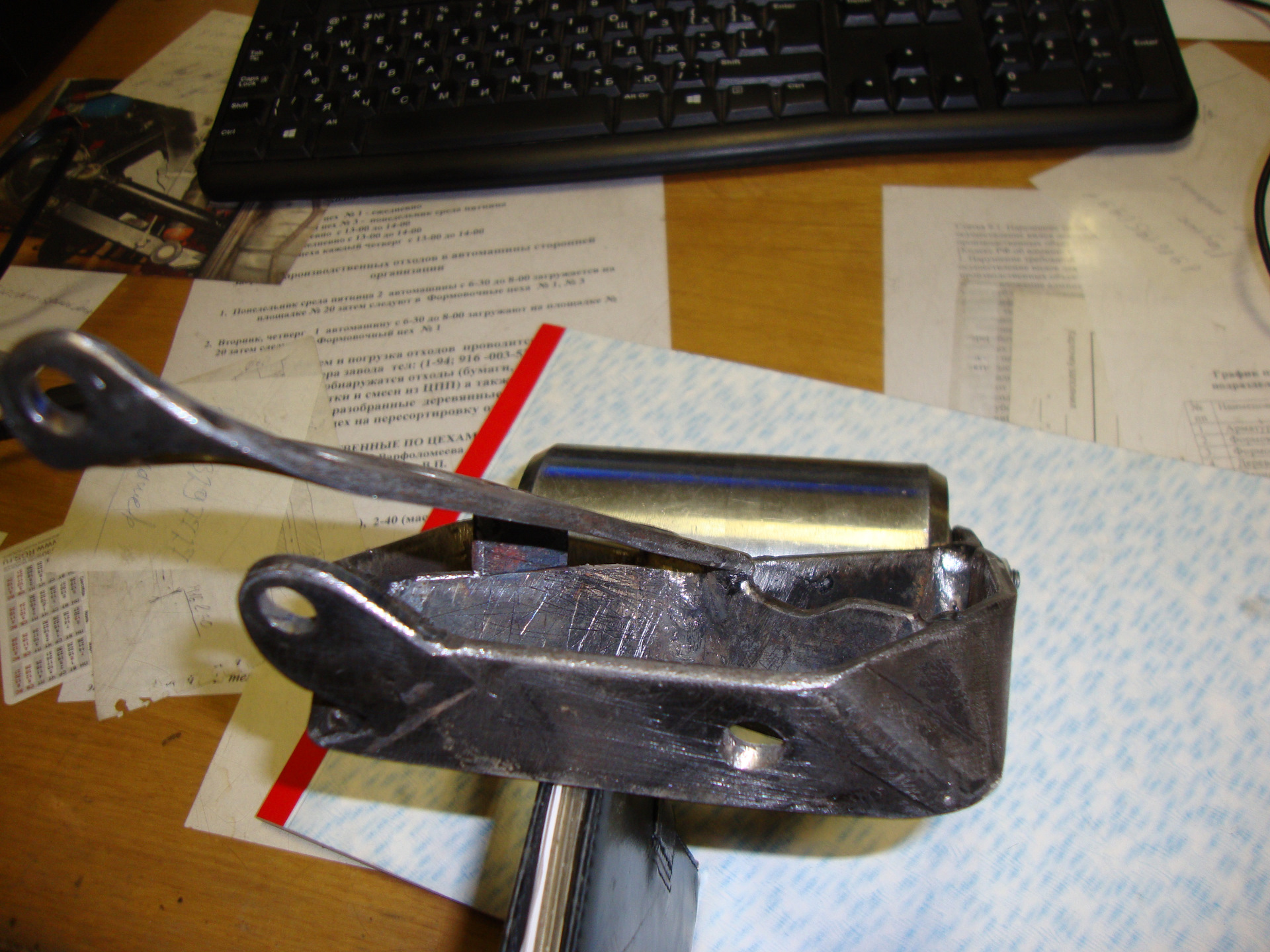

Но не всё так просто как кажется, текст выше гласит: Виброгаситель крепится на опору коробки передач и в процессе движения при достижении определенных оборотов двигателя (требуемая частота) начинает колебаться в противофазе силовому агрегату, тем самым не позволяя ему совершать повышенные перемещения, снижая вибрацию органов управления Ни кого, ни чего, не смущает? К какому силовому агрегату он там крепиться? Он через болт жестко крепиться к траверсе КПП, а та в свою очередь жестко через шпильки прикручена к кузову. Сколько помню таверса вообще не вибрирует, и не шевелиться пока не оторвется. А вот вибрация там гасится подушкой КПП)))))
А вот взято из теории: Динамический демпфер жёстко крепится к агрегату автомобиля, чьи вибрации он призван погасить. При возникновении колебаний виброгаситель начинает двигаться в противофазе к корпусу детали, тем самым провоцируя эффект антирезонанса. Благодаря системе жёсткого демпферного крепления колебания передаются на механизм компенсации, который выполнен из расчёта работы в амплитудной противоположности, то есть когда агрегат движется, условно говоря, вниз, динамический виброгаситель начинает движение вверх, и наоборот. После нескольких фаз противонаправленного движения колебания нивелируются.

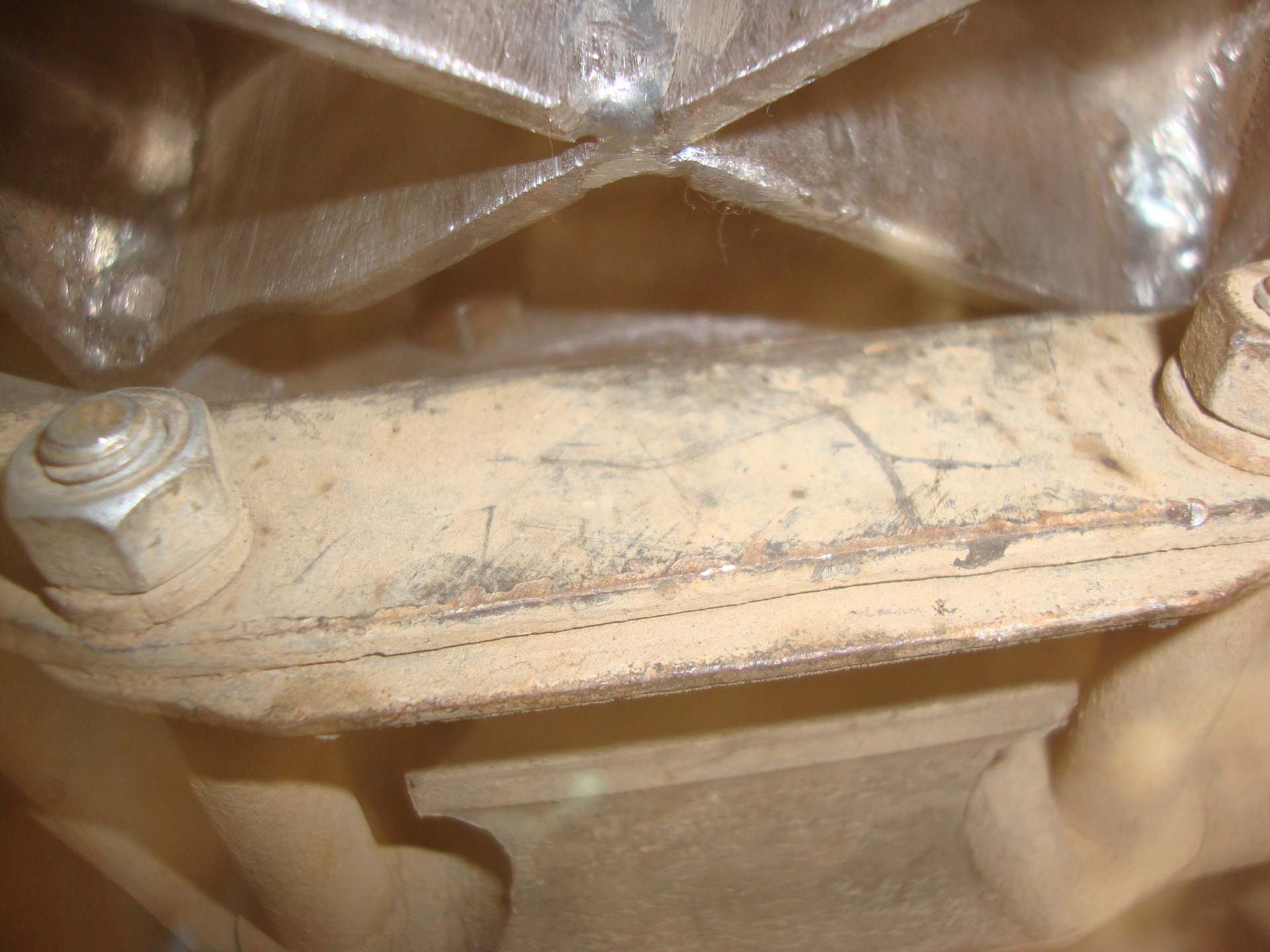

Так вот исходя из последнего текста и начинаем мудрить крон крепления нашего виброгасителя.
Потом все это дело ставим на машину любуемся полученным результатом, и придумывает еще одну точку крепления дабы разгрузить две шпильки от ненужных нагрузочных моментов…Так как вся эта конструёвина по весу приблизилась к трем кг…(((((
Испытания начаты, но уже сейчас могу сказать что вибрации он дествительно уменьшает, не убирает, а именно делает меньше, но это всё личные впечатления конечно))))) Проверил это при поездке на дачу 120 км. в одну сторону, что бы не быть голословным скажу сразу что при обратной поездке я снял эту конструёвину для понимания дает она что либо или нет, скажу честно что хуже или лучше не стало. Почему так, ответить пока не могу, может потому как ехал с дачи порядком груженный, соответственно кузов был прижат к асфальту больше, а значит и угол у кардана был меньше (что уменьшает само по себе вибру). В общем буду тестить дальше эту приблуду, потом может краткий отчетец сделаю.

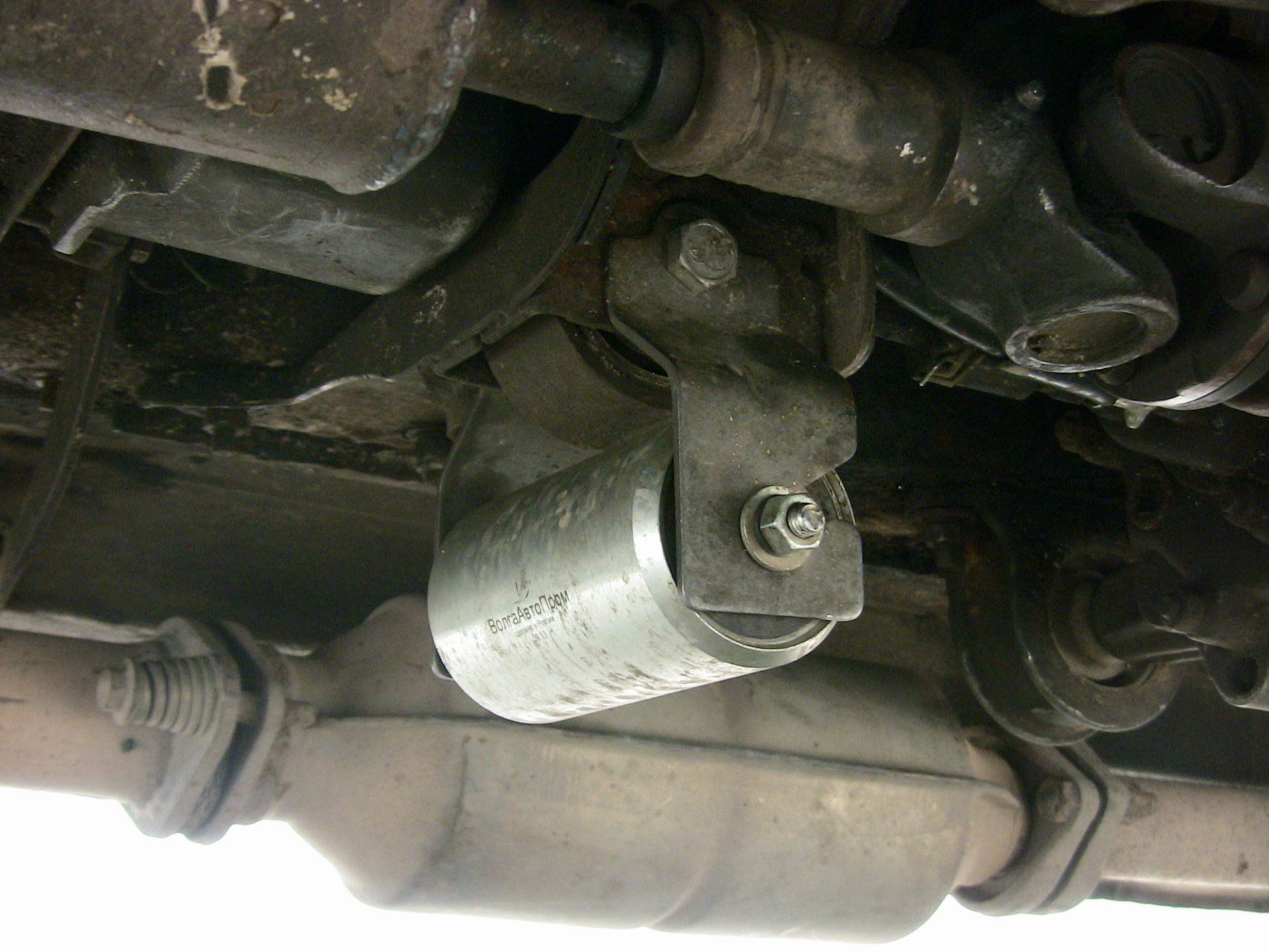

Ну вот ещё так для острастки пример удачного расположения виброгасителя (неудачен он только тем, что служит плугом на бездоре, а так очень хорошо справляется со своими обязанностями.

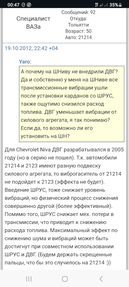

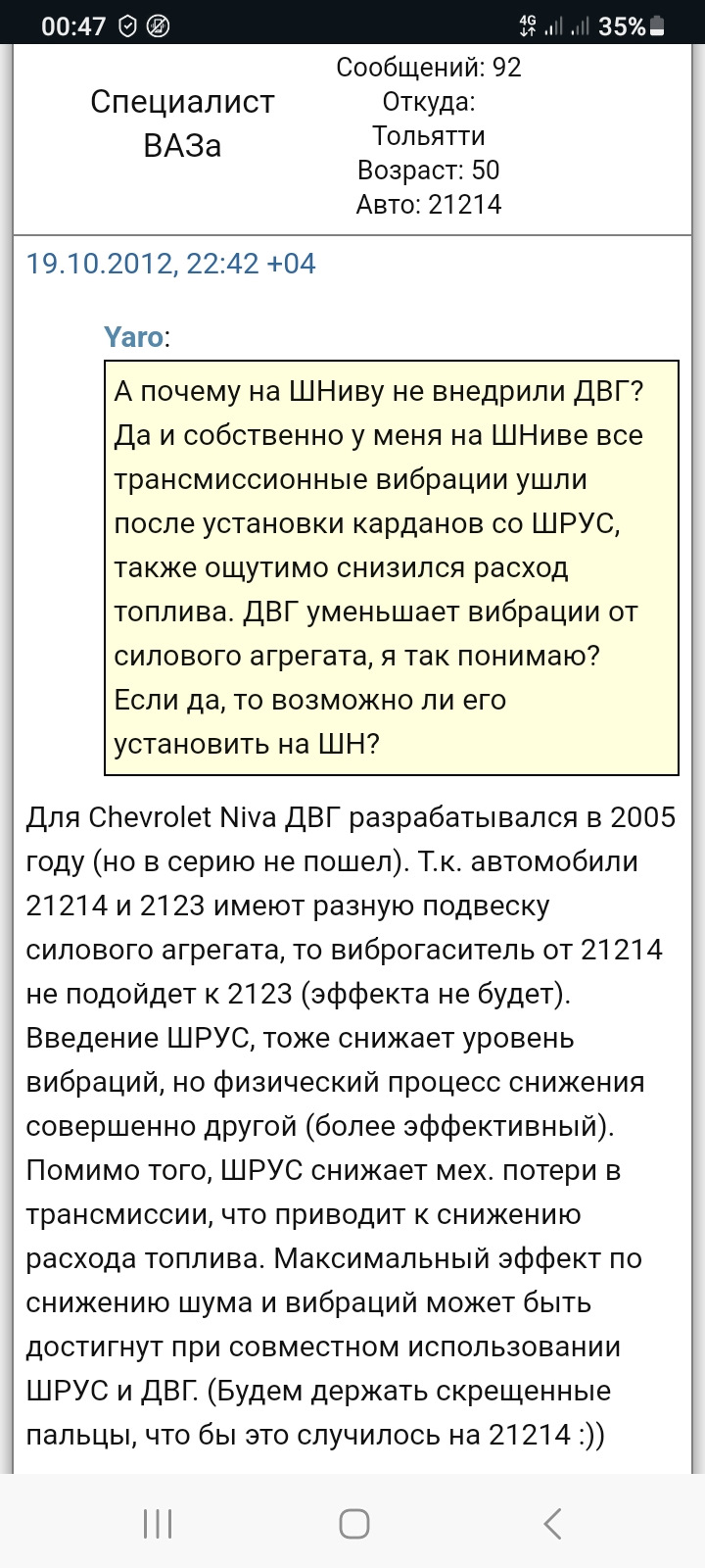

Этот виброгаситель не для успокоения самой КПП (там наверно надо гирю 30кг вешать), а для минимизации вибрации передаваемой через подушку на траверсу.
И вообще на 2123 не подходит.

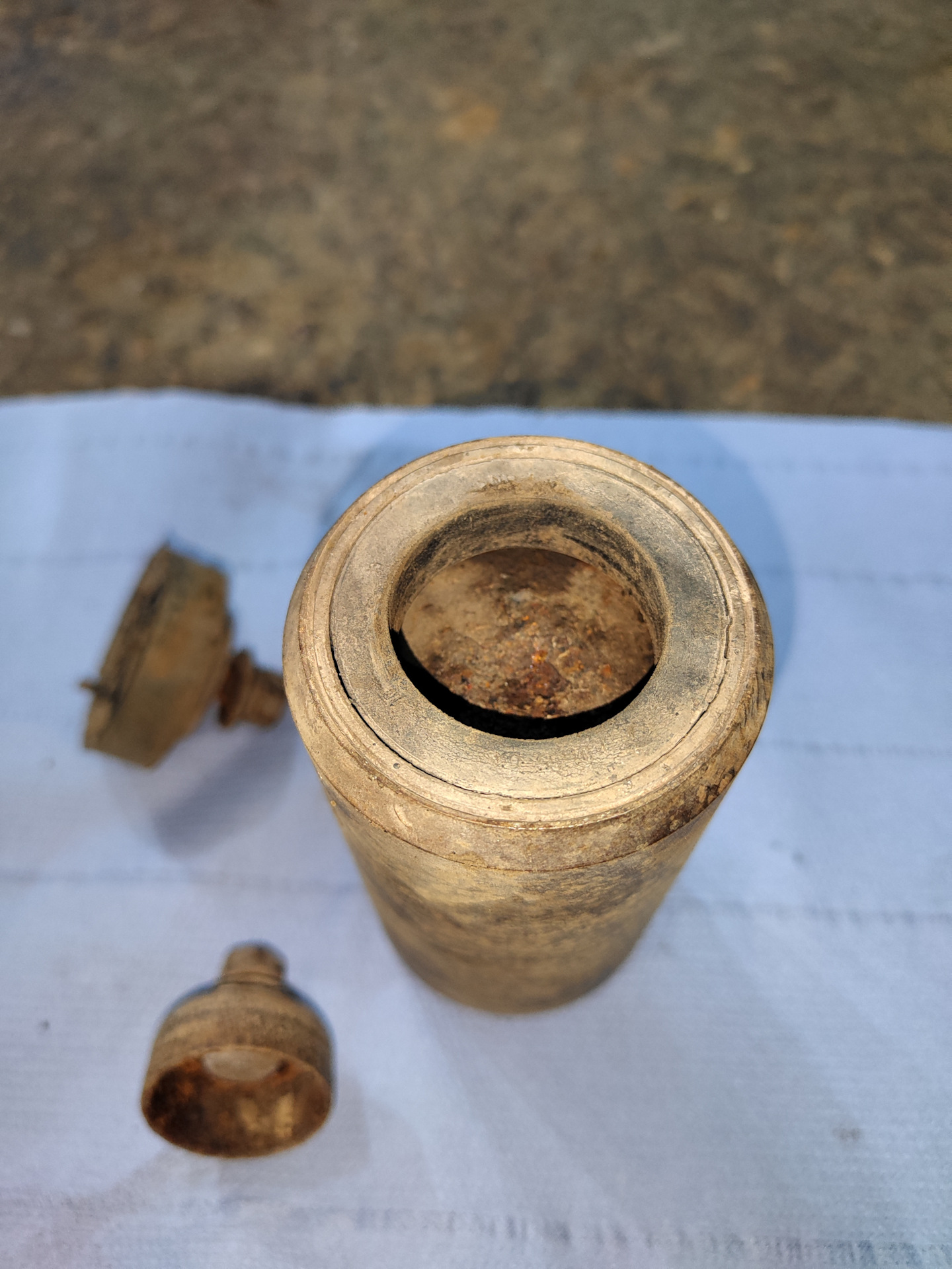

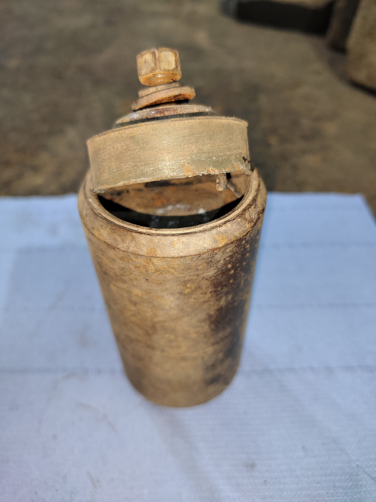

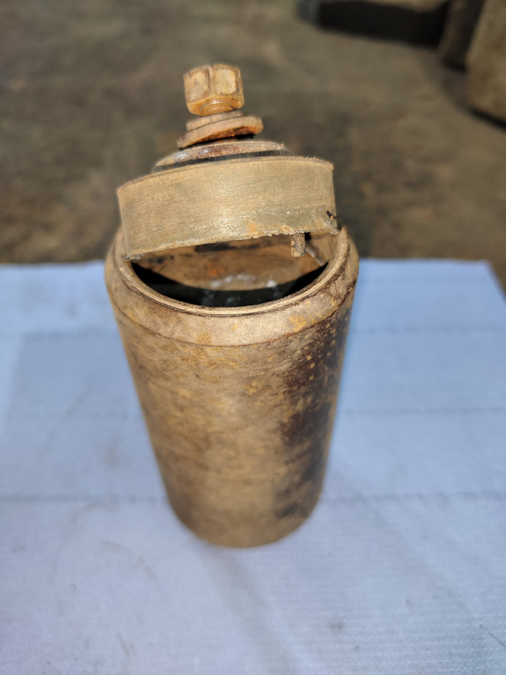

У меня виброгаситель развалился. Вот так выглядит по частям.
Да я его снял через неделю наверное, чисто для опыта был эксперимент))))
Без него появилась мелкочастотная дрожь. Заказал новый.

Добрый день!
У меня на машине с завода стоит такая деталь.
Скажите, пожалуйста, этот ролик должен проворачиваться на оси или нет?
На моей машинке он не проворачивается на оси ничуть.
Добрый день, нет не должен.
Спасибо:)

А я эту приблуду увидал на свежей Ниве. Думал сейчас с завода ставят
На коротышах и длинных нивах да стоят с завода и уже давно, на шевике никогда не ставили, здесь агрегаты более удачно расположены друг от друга, это был эксперимент или даже рукоблудство чисто себя занять, снял буквально через несколько дней и больше не ставил.
Понял. Хочу себе поставить такую штуку, у меня коротыш. Ни как не могу должного комфорта добиться
