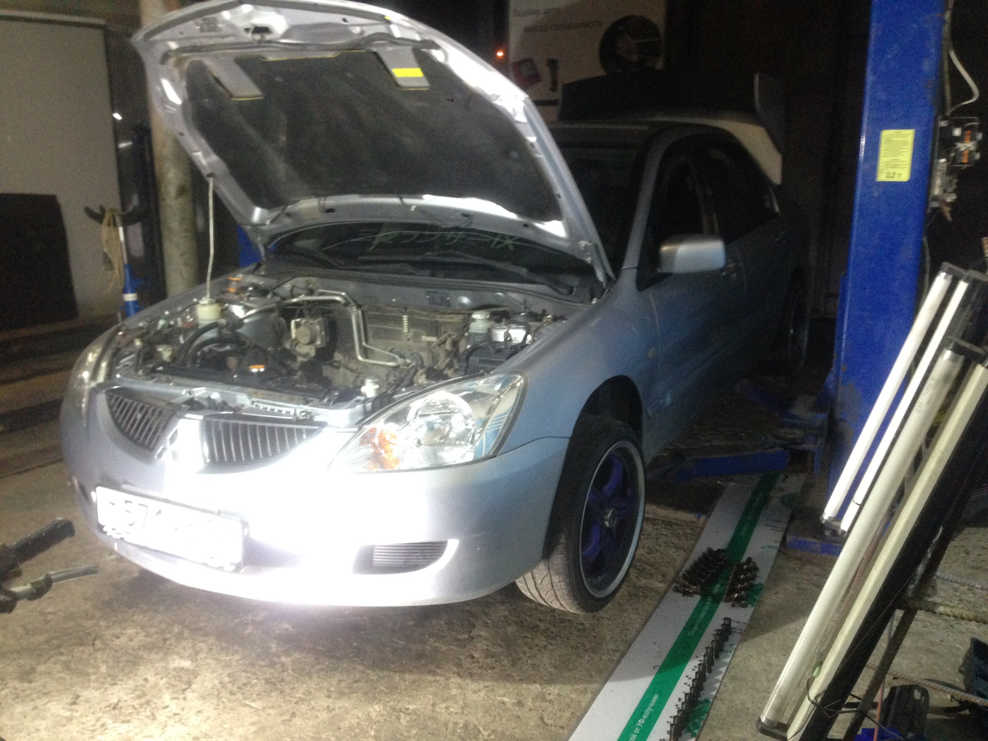

В общем об этой проблеме писать не буду, такая запись есть у всех ланцероводов. Напишу только основное.
Ну поехали.

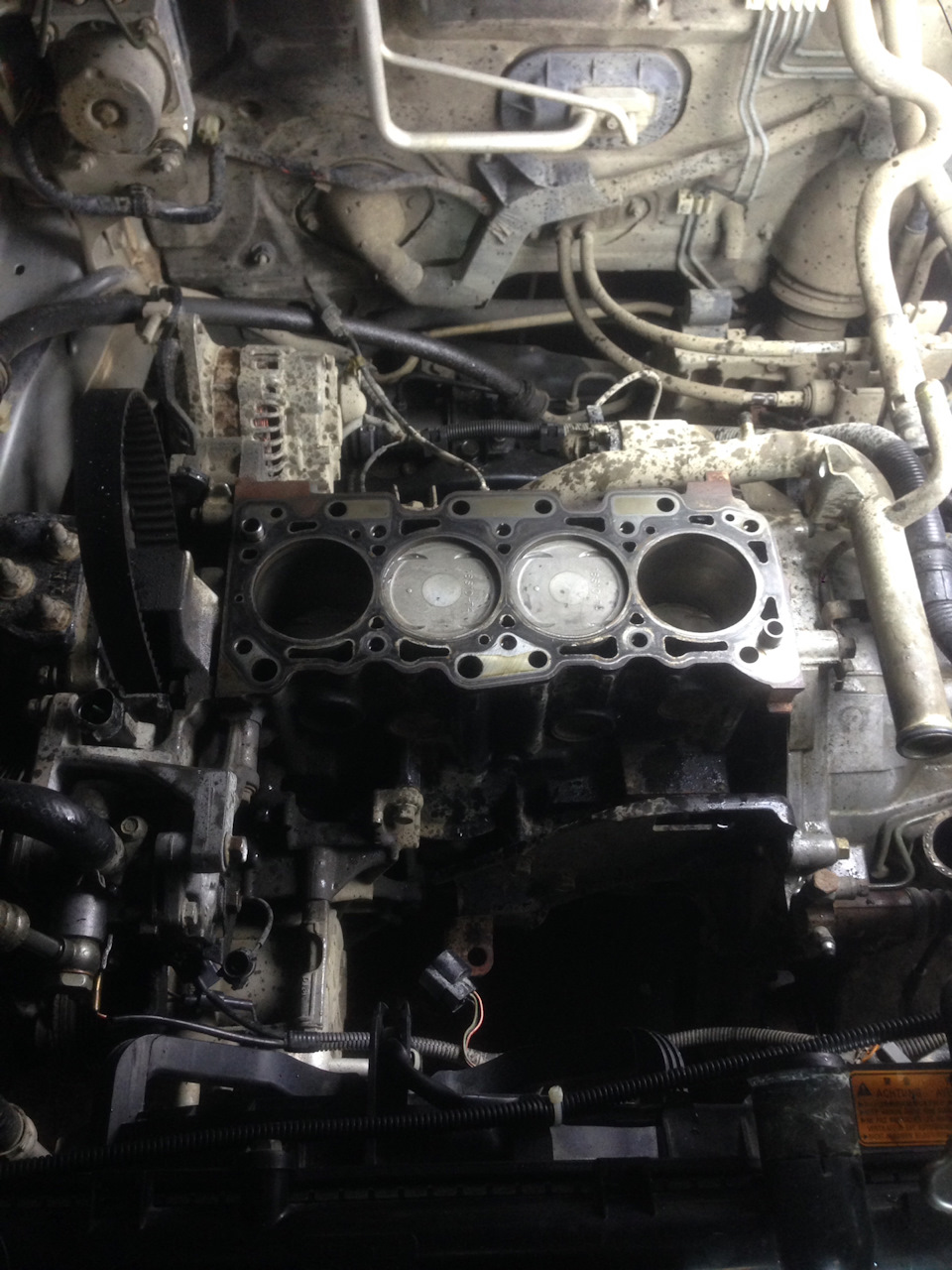

Перед разборкой хотел замерить компрессию, но сняв катушки передумал этим заниматься, свечей в колодцах я не увидел)))
Поршня и головку с клапанами мыл шуманитом. Кто бы что не говорил про его взаимодействие с алюминием, моет он збс.
Заказал колпачки маслосъёмные, а они не подошли. Одевались легко и так же снимались)
Ремень тоже не подошёл. У меня на ремне 110 зубцов а пришёл 107.
А так всё огонь.
Замена на 229400. Это для себя.

Ты ГБЦ снимал только чтобы мск поменять?
Кольца менял
Какие кольца брал? Сколько масла кушала? На каком масле катаешь?
Фирму не помню. 1л/1000км. Пока что люквимоли 5w30
