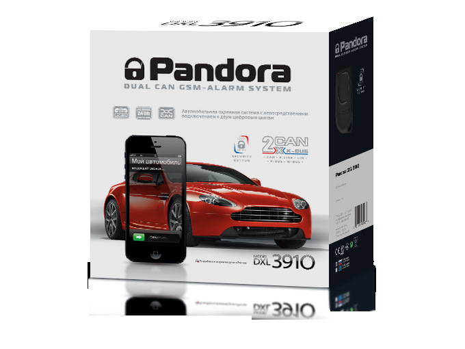

Pandora DXL 3910 досталась от прежнего хозяина, но она полностью не активирована, только видать базовые функции.
История проста, звонит Жена, говорит приехала на работу, загорелся красный цвет на метке, машина не заводится, мол что делать, как я ее сломала то уже так быстро :)
Живя во времена интернета, долго не думая, открываю гугл, вбиваю частые запросы и вижу, что основная причина такого поведения, это сдохшая батарейка.
Так, что может кому пригодится, если машина не заводится и горит метка красным цветом, меняйте батарейку, вроде лечится.
Причем, еще попробывал завести на запасном красном ключе, он мне не дал, мол говорит коробка ля ля ля, а с основным ключем, все нормально завелось)
Купил про запас еще одну батарейку на всякий случай, кстати тоже рекомендую, кто метками пользуется, лучше положить пусть лежит, ведь если машина встанет, где нибудь на трассе, то будет уже не так весело, как в городе :)
