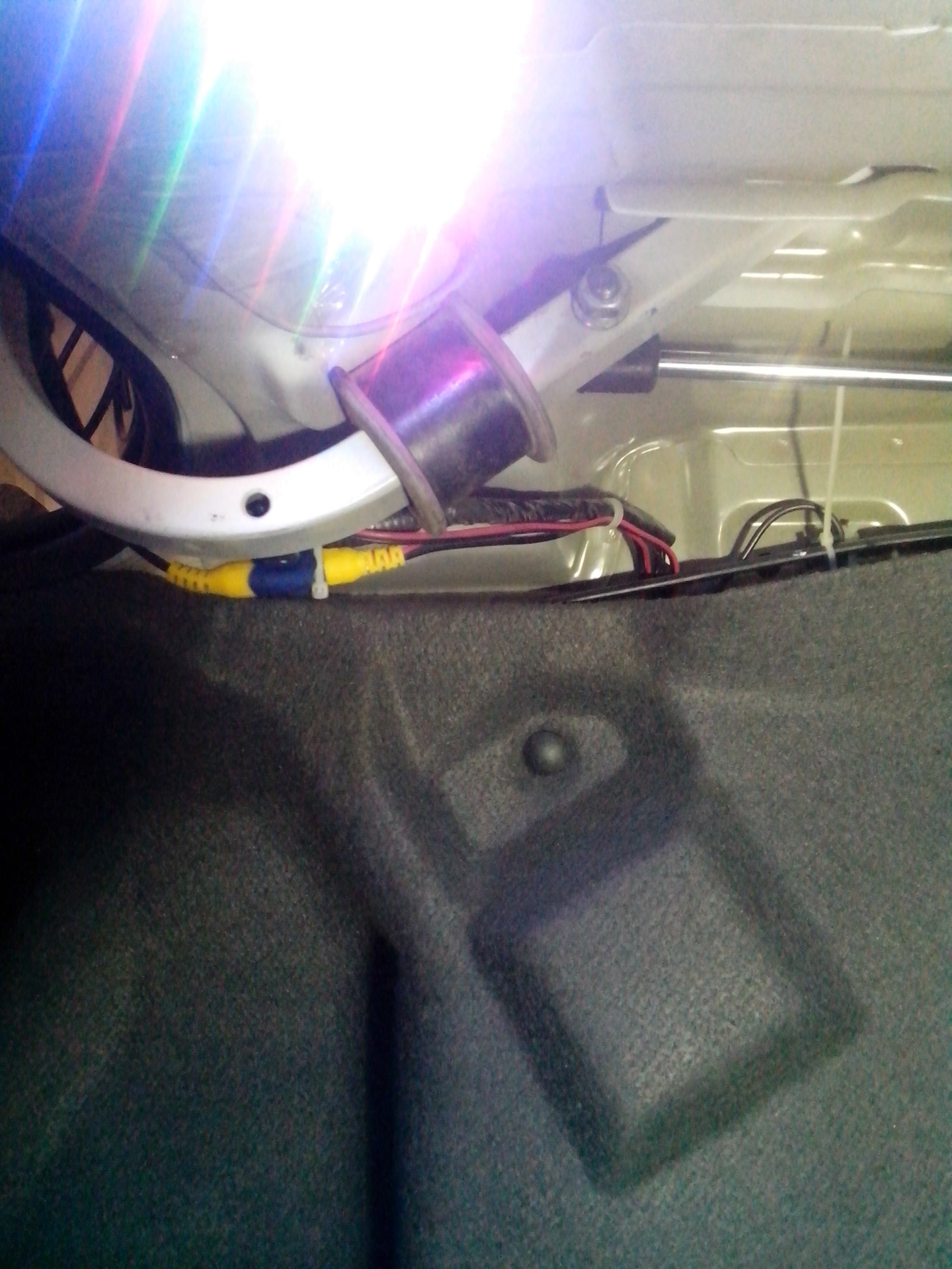

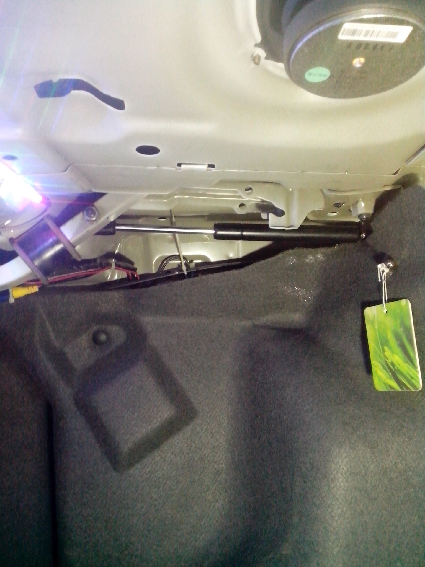

Крышка багажника теперь открывается почти как на Мерседесе S класса :)))

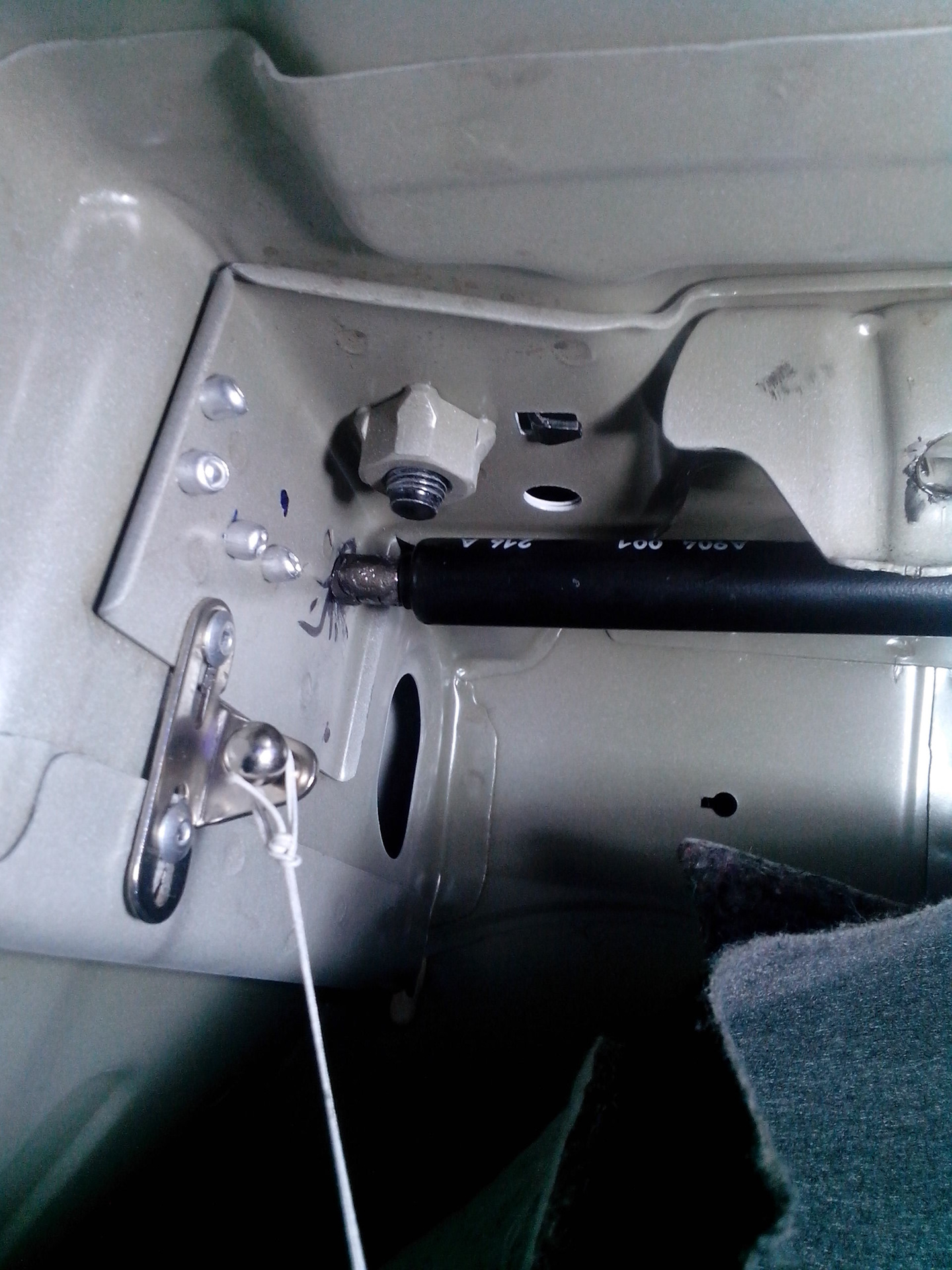

До этого с торсионами стояли мебельные упоры 120 N, потом поставил от калины 1118 по 419N каждый. Брал
калиновские зимой -попались бракованные не открывали сами, только в определенных положениях держали крышку. Вот решил поставить Fenox 650 N каждый. Пока работают нормально. Под петли подложил старые втулки стабилизатора чтобы меньше прыгала крышка.(артикул-FENOX A904001)Покупал в Автодоке!
