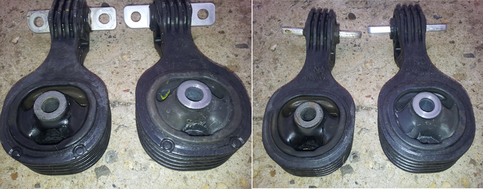

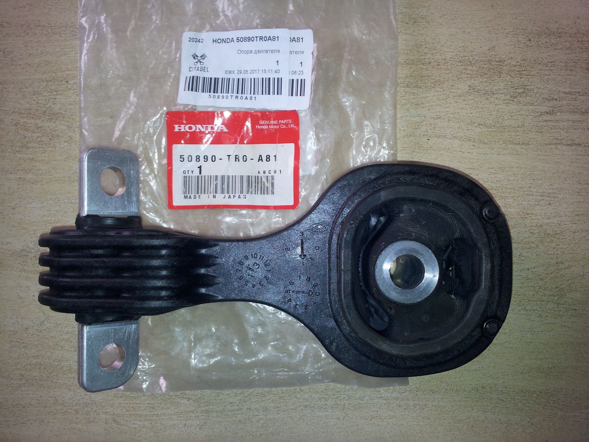

Ну вот, сломал тягу (долетался скажете), дожила она, только до 109 тысячи.
Симптомы, ощущения:
Излишняя плавающая вибрация двигателя,
Пинки АКПП при переключении P-R-N-D,
При движении, (люфт двигателя) похоже как будто разбиты шлицы приводов в хлам.
Первый день-подумал на бензин, приемистость есть.
На второй, внешний осмотр, не дал результатов (защиту не снимал)

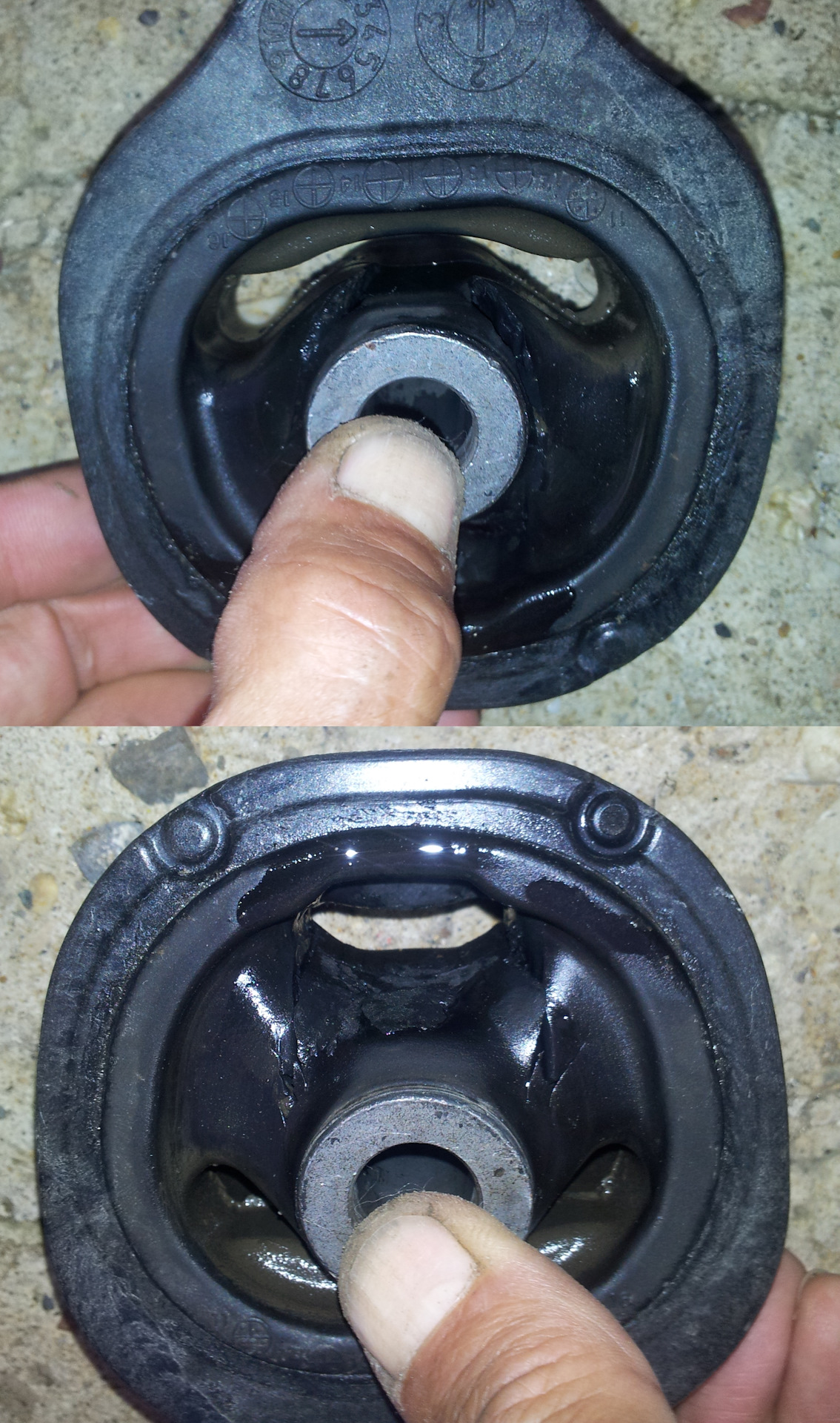

А когда, на третий день полез на ревизию стартера, то был в печали. Двигатель люфтил 1-2 см.(
Срочный заказ, оригинала. Тошнил, пенсионерил 4 дня, пока шла тяга, чтоб другие подушки не надорвать.

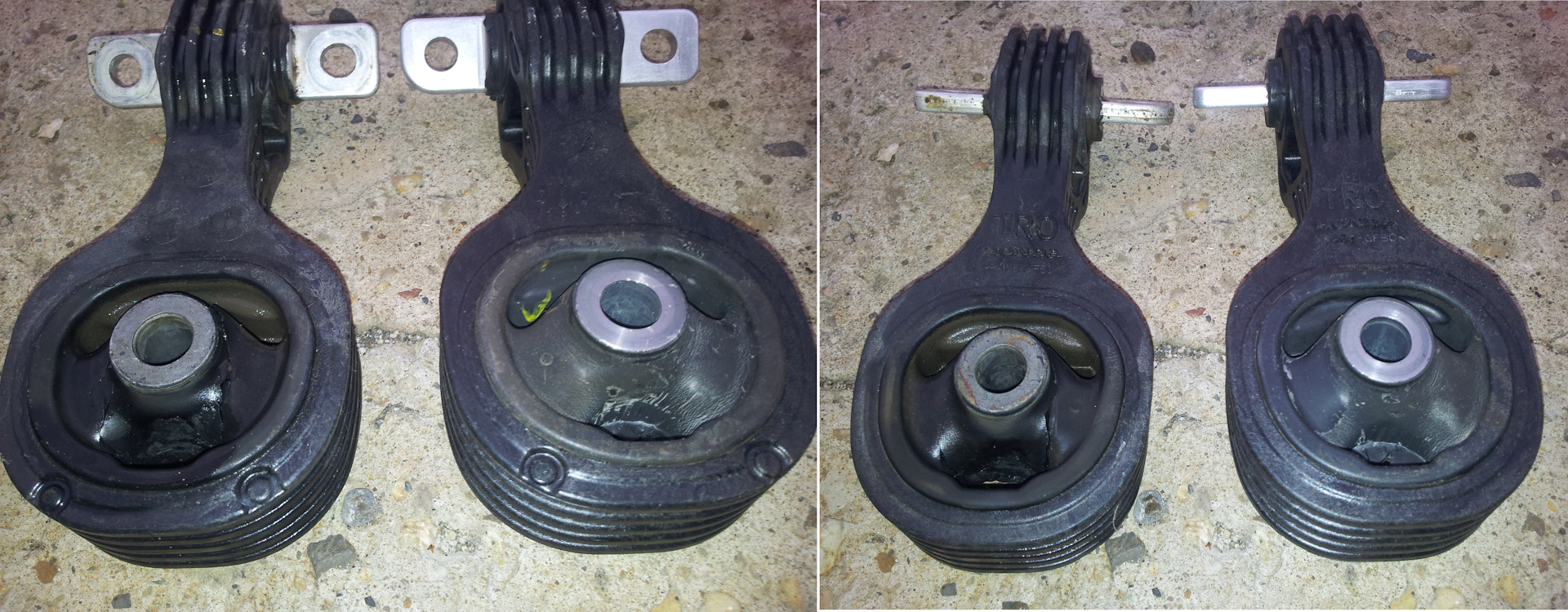

Гугл, яндекс и т.д. замен и аналогов не знает, или история умалчивает. Наверно я первый, буду менять именно на 9 поколении, информации не обнаружил (может молчат и стесняются). На нет и суда нет.

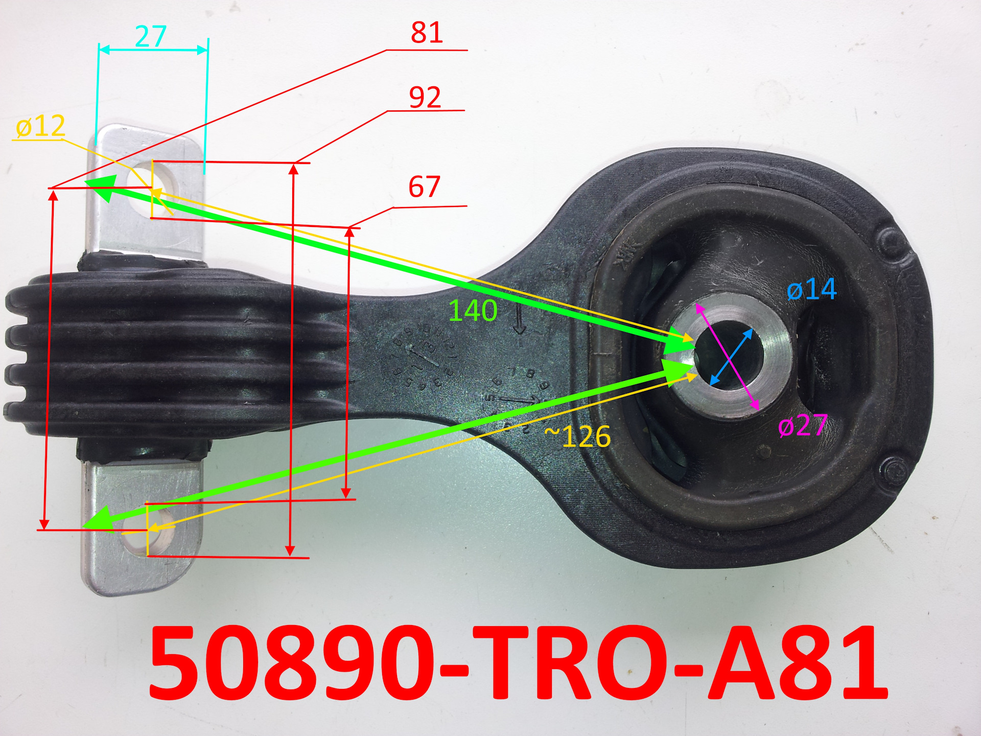

Не знаю что еще замерить, подсказывайте, кто в курсе.
Наверняка существуют дубли, форма пластика думаю не важна, это только ребра рассчитанные для этого образца.
Размеры посадочные, самое главное. Если попадется металлический корпус, то форма точно будет другая.
Что то понесло на бесполезную лирику.
Ладно, замеры для потомков сделал.
Может кто нибудь, когда- нибудь, наверное, может быть спасибо и скажет.
Осталось заменить.

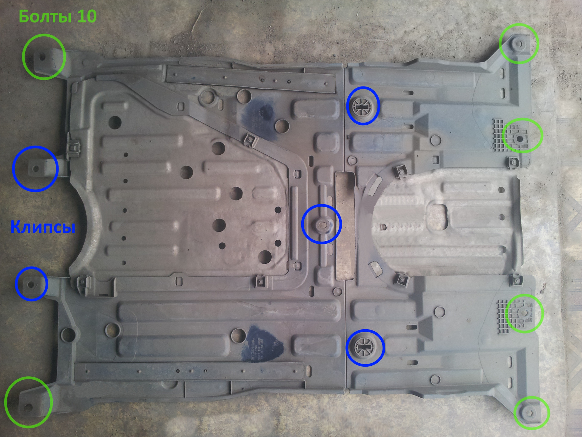

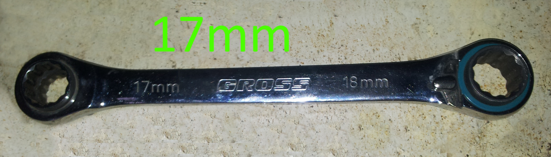

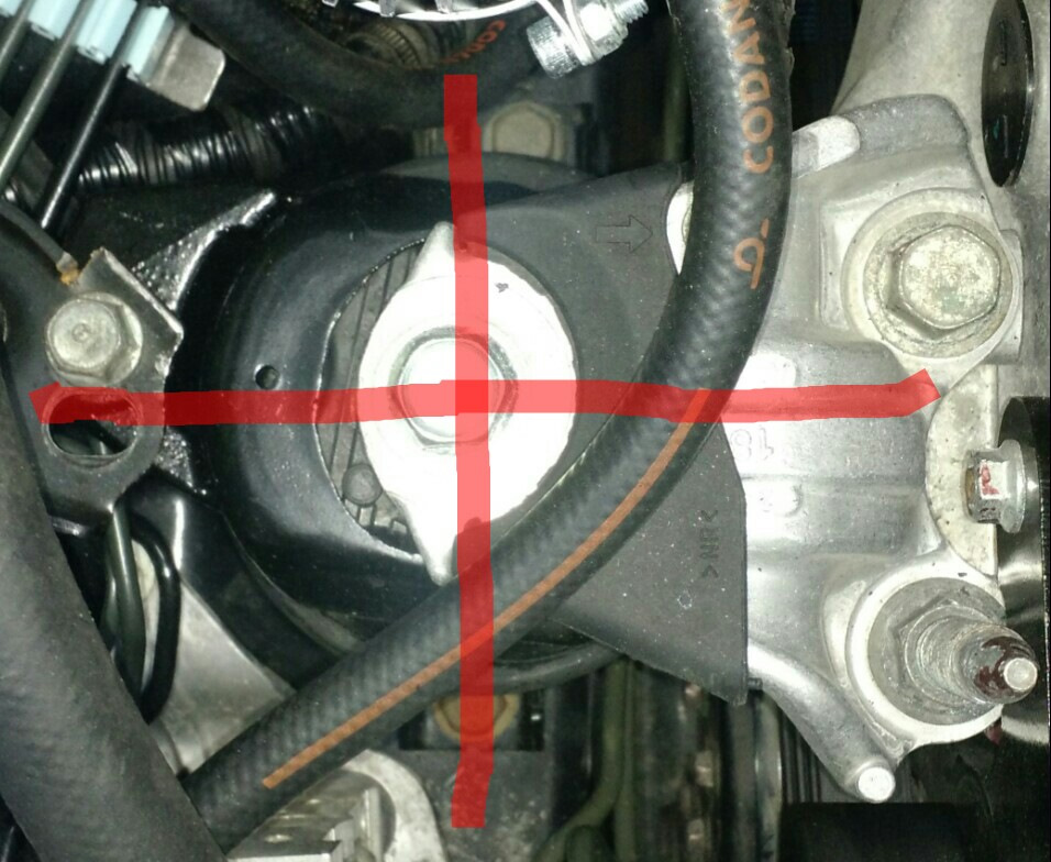

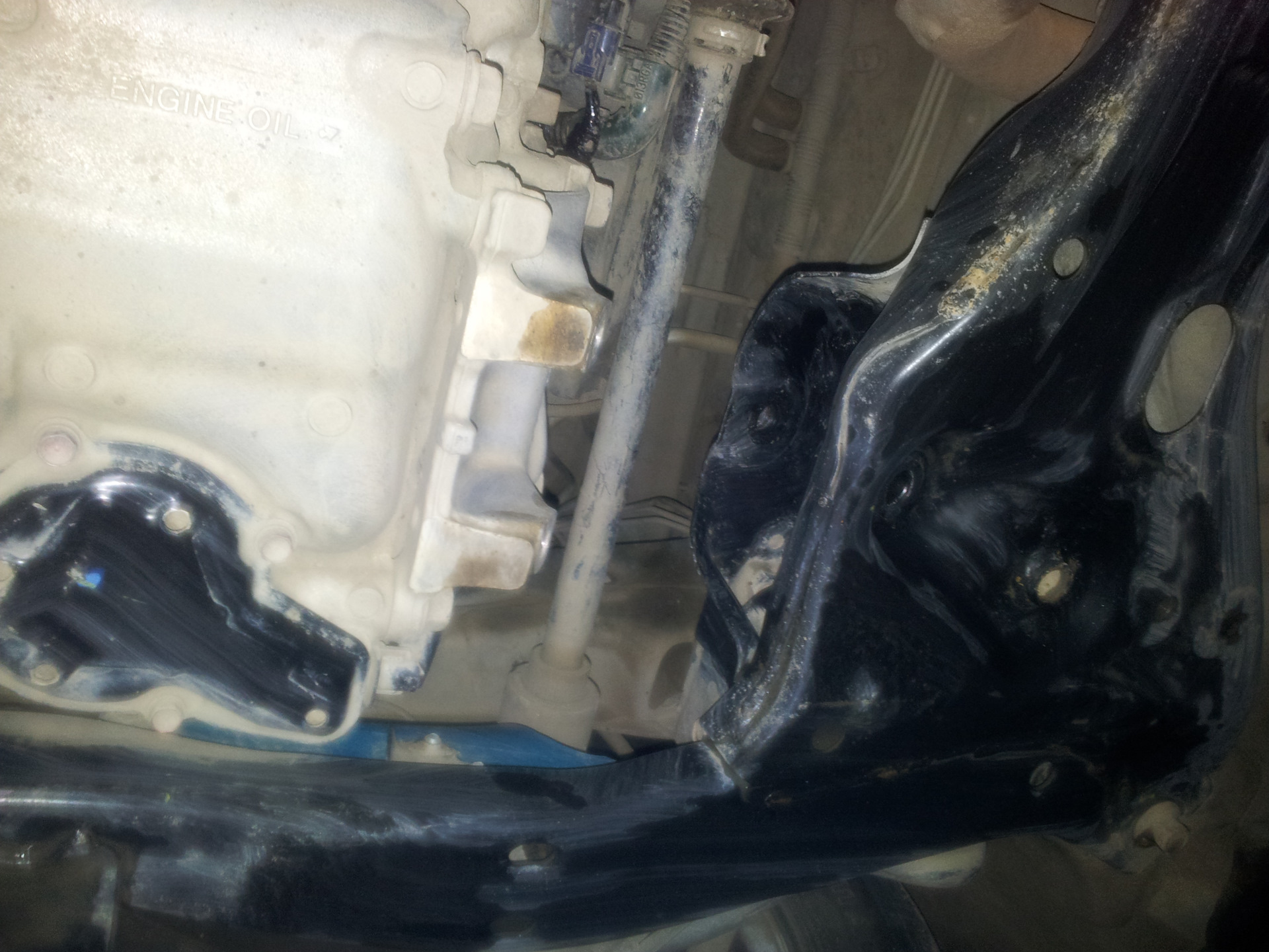

Поехали в гараж на яму. Клипсодер, головка на 10, ключ 17 накидной (головка с трещоткой тоже пойдет).
Оголил брюхо.

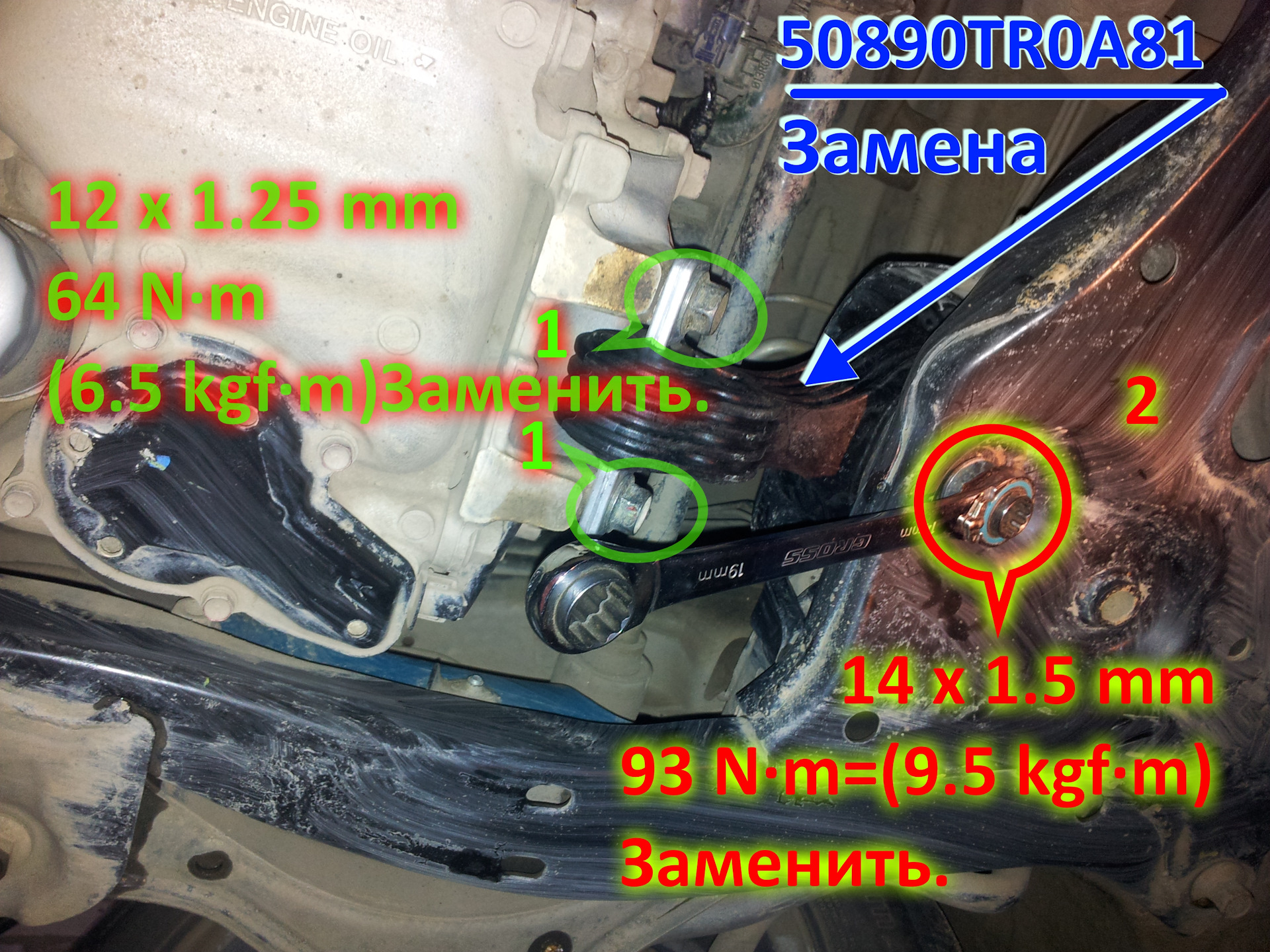

Да, в букваре написано, для моделей с МКПП, ослабить верхнюю реактивную тягу.
У меня АКПП, одним болтом меньше. Еще рекомендовано, сменить болты, я не повелся, поставил старые.
Напутать, физически не возможно, болты в блок лучше не перетягивать (вернее в накладку).
Все вылечено, можно вжигать, даже без грязезащиты.
Я лично, поставил свою на место. Писал пост дольше, чем менял тягу. Спрашивайте, чем смогу.

Поделитесь размерами реактивных тяг, если не жалко?
4D 2008г, АКПП=короче на 20 мм
50890TV1E01 (5D 2014г, МКПП)=
Основные отличия, это длинна тяги, она короче, чем на седане.
Крепления болтами М12 к блоку, одинаковые.
Диаметр М14, большого сайлентблока совпадает.
50890TV1E81 (5D 2014г, АКПП)=?

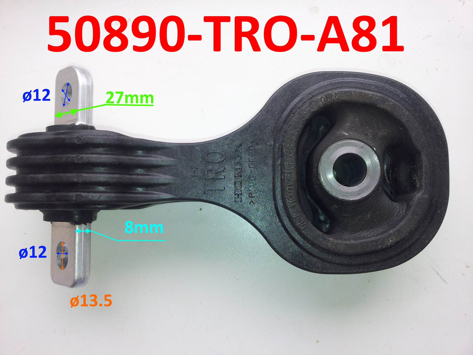

DIY. 50890-TRO-A81 реактивная тяга двигателя, альтернатива >>> от пьяной хонды 54584-2E000, а так можно было?

Здравствуйте. 163т.км держится ещё родная, как выяснилось после снятия целая, только резина мягкая уж стала. Заказал оригинал 50890tr0a81
7950р стоит, пришла короче и шире(в крепление на подрамнике не влазит) от 8 поколения мне подсунули походу.
Конечно не то, размеры у меня смотрел?

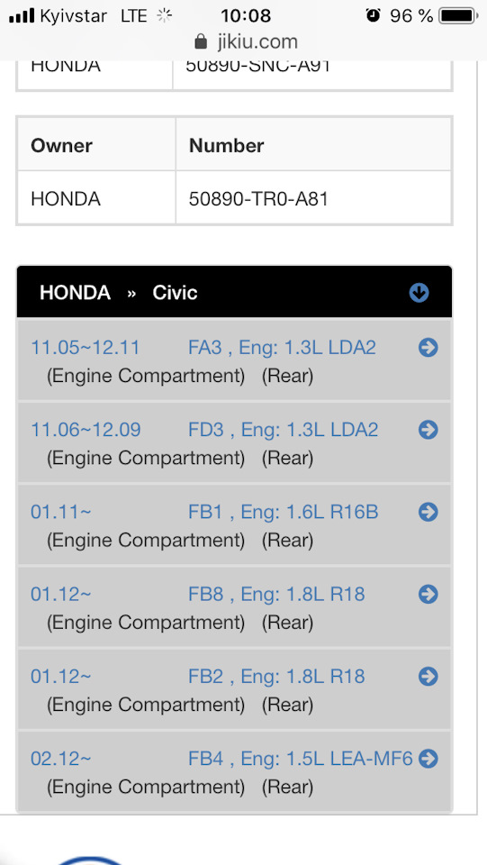

ME28164 Заменитель по jikiu
Тогда и 50890-SNC-A91
очень похож.
Кто нибудь рискнет купить для проверки?

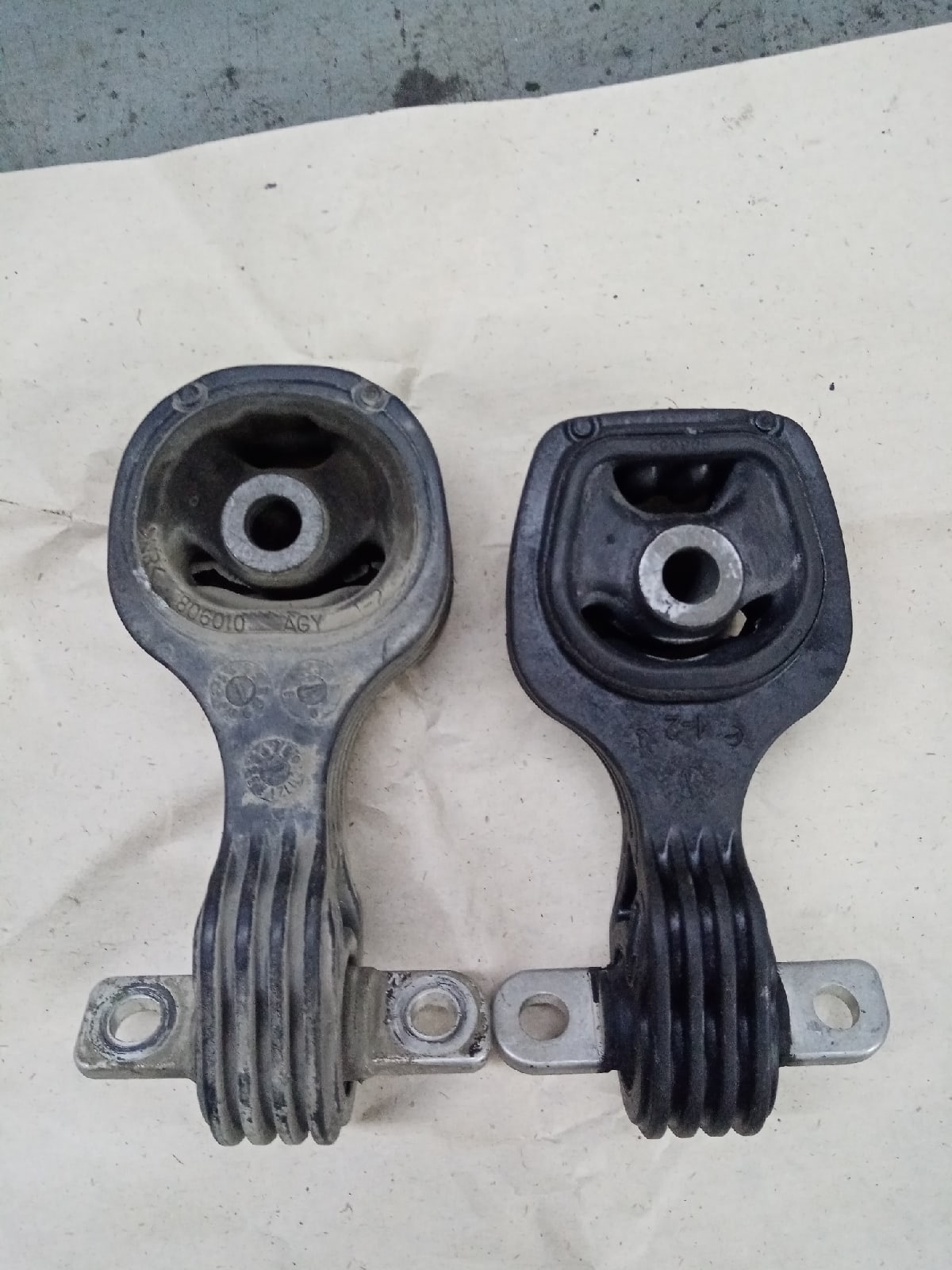

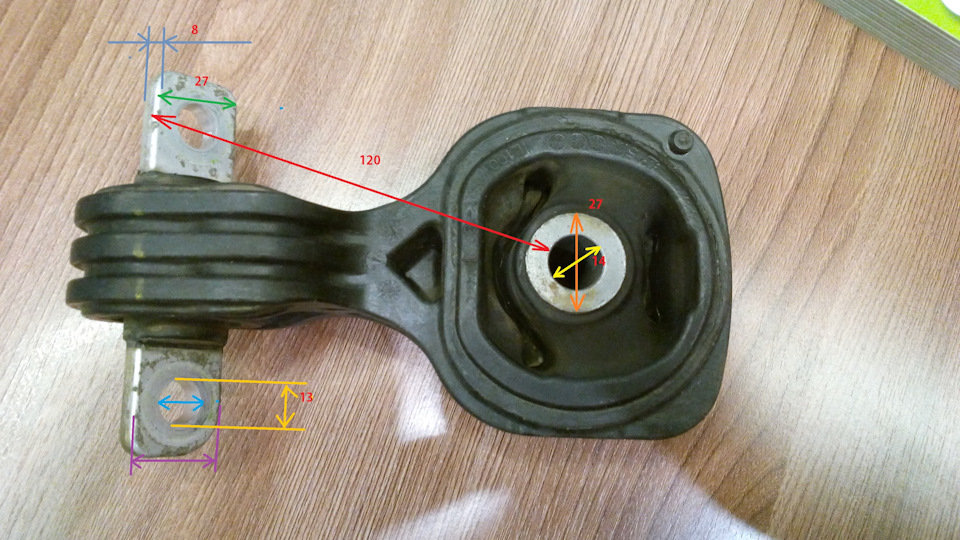

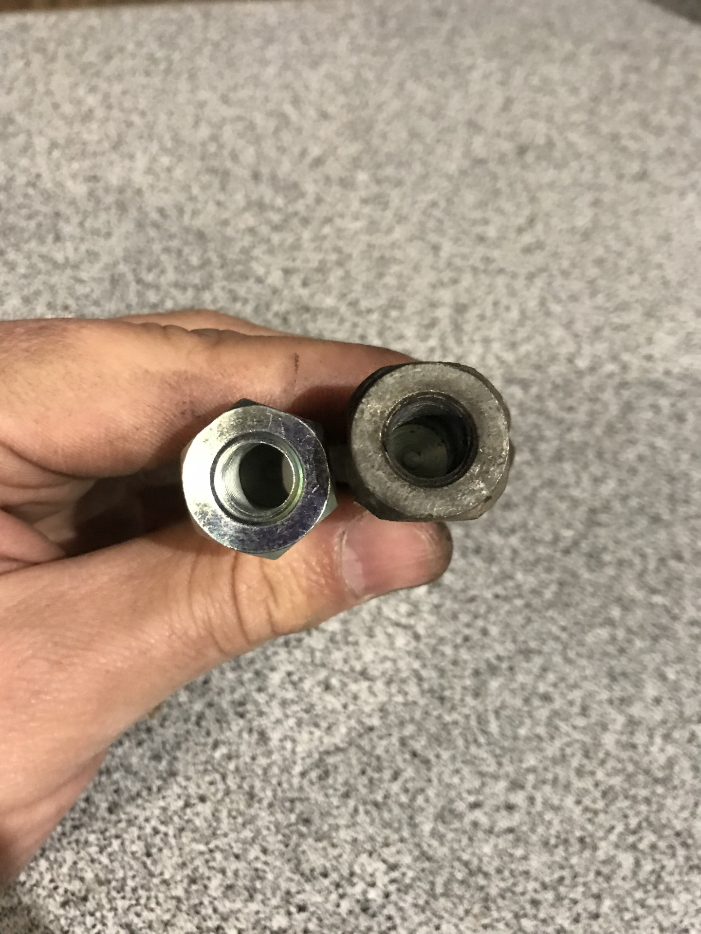

С 8 поколением есть различия не значительные. У себя только что померил. Лежит в запасе)
Какие размеры не совпадают ? Или все по не многу?
В основном там где крепление с двумя болтами. У меня 13.5 мм внутренний диаметр. Если интересно, то могу фотки скинуть с замерами.
Конечно интересно. Кидай.
Ок, сегодня не обещаю, но фото с размерами скину точно.
Уже не горит, после замены.)))
Извиняюсь за задержку))) Накидал в пэинте на скорую руку
Спасибо, жаль на 20 мм короче.

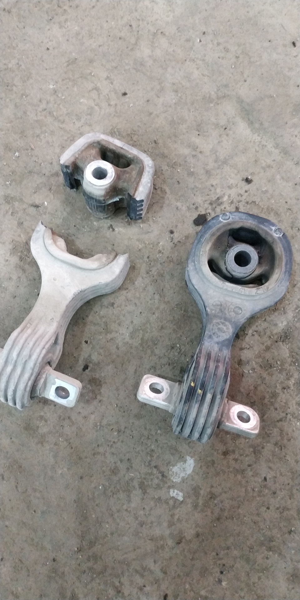

И ещё кстати, брал верхнюю опору хардрейс и заодно поинтересовался почему они не делают усиленную нижнюю. Они ответили что на нижней опоре 9 поклонения и так огромный запас прочности и нет смысла её усиливать)) а они оказывается рвутся!))
Пластик выдержал в легкую, передний в идеале, а задний сдался.
