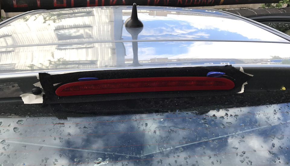

В общем периодически не горел один диод (наводило на мысль, что виной всему влага… частая проблема у одноклубников на astraclub — негерметичное уплотнение, но у меня всё сухо и чинно),
Цена нового стопа 2,3к (GM 13372164). Взыграл спортивный интерес…
Как стало потеплее заказал 10шт. диодов тип Пиранья BL-FL7615URC красные в Чип.Дип (10*38руб.), по началу хотел взять Cree, но поиски доступного места для заказа не увенчались успехом.
Тем не менее демонтаж окончен… Сколов удалось избежать!
Приступая к пайке на всякий случай пропаял неисправный диод и тот на удивление загорелся ярче нового))
Вот теперь думаю надолго ли?! Ибо квест по извлечению стопа проходить заново очееень не охота.
UPD 03.06.17
В общем новые диоды оставил в покое, стоп смонтировал обратно… Верхнюю часть засиликонил на всякий случай

Аналогичная проблема, демонтировал просто подковыривая пластиковыми пластинами? обязательно обшивку внутреннюю разбирать?
Пластинами фиксировал положение.
Обшивку необязательно, но она очень легко снимается и удобнее получается.
Стоп очень плотно сидит.
