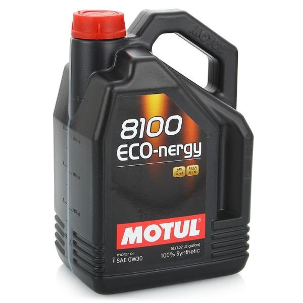

Приобрел набор для раскоксовки LAVR МL-202, дополнительно к имеющейся в наборе промывке пятиминутке купил промывочное масло Spectrol, чтобы вычистить получше от всякой каки, которую разъест ЛАВР.
Решил перейти с оригинального масла на Motul, что-то к оригиналу последнее время много вопросов. Поэтому купил канистрочку Eco-Nergy 0w30, плюс фильтр — само собой, плюс две банки карб клинера (во время прошлого ТО было выявлено загрязнение на дроссельной заслонке)

мотель лучше не лить, он после 5тк превращается в воду и вылетает в трубу. проверено на двух машинах.
Motul любят турбовые субарики и пробег от 5-7тыс км.
Сколько людей, столько мнений. Много читал отзывов, именно владельцев приусов, кого-то устраивает, кого-то нет. В общем решил на собственном опыте испробовать, точнее способа нет, чтобы узнать истину)))
лью motul eco-nergy 5w30, до половины щупа уходит, после стоит. Двигатель по ощущениям работает мягче. Судя по отзывам и лабораторным тестам, масло хорошее, но ценник завышен. Буду искать аналогичное побюджетней.
Думал на счет Liqui Moly, но не нашел у нас в продаже.
