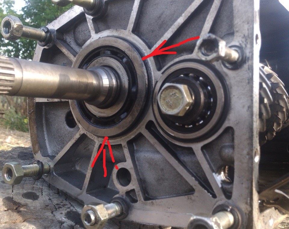

Пацаны хелп советом. Проблема следующая: После переборки своей пятиступки при первом же запуске движка огорчил меня дикий шум из коробки на нейтралке. При выжатом сцеплении — полная тишина. Следовательно это 100% не выжимной (кстати заменен на новый ВАЗовский хорошего качества) ибо он издает шум наоборот при выжатом сцеплении, а при отпущеной педали сцепы он не вращается. Развивая теорию и изучая принцип работы КПП прихожу к такому выводу — шумит подшипник либо первичного либо промежуточного валов. Именно эти два вала вращаються в КПП постоянно независимо от включенной передачи и, в том числе, и на нейтралке. Так вот думаю…до переборки шума не было, а я заменил передний подшипник первичного вала (большой)…не может шуметь именно он? Сомнения терзают…новый же и вологодский же — не Китай((((( Поставил вот такой detali.zp.ua/catalog/8503…gda_sharik_met_separator/
Да и самое главное — шум дичайший именно утром на холодную (да и машина у меня во дворе стоит на уклоне мордой на подъем с углом градусов в 10-15).Вот думаю может как раз этот подшипник страдает по утрам от масляного голодания и поет мне песни, а после поездок на него кидает масло и он затихает? Но и тут есть одно НО — в течении дня шум то пропадает, то снова появляется (правда намного тише, чем утром, но все равно хорошо слышен стоя на светофоре). Рад буду услышать Ваши мнения коллеги)
