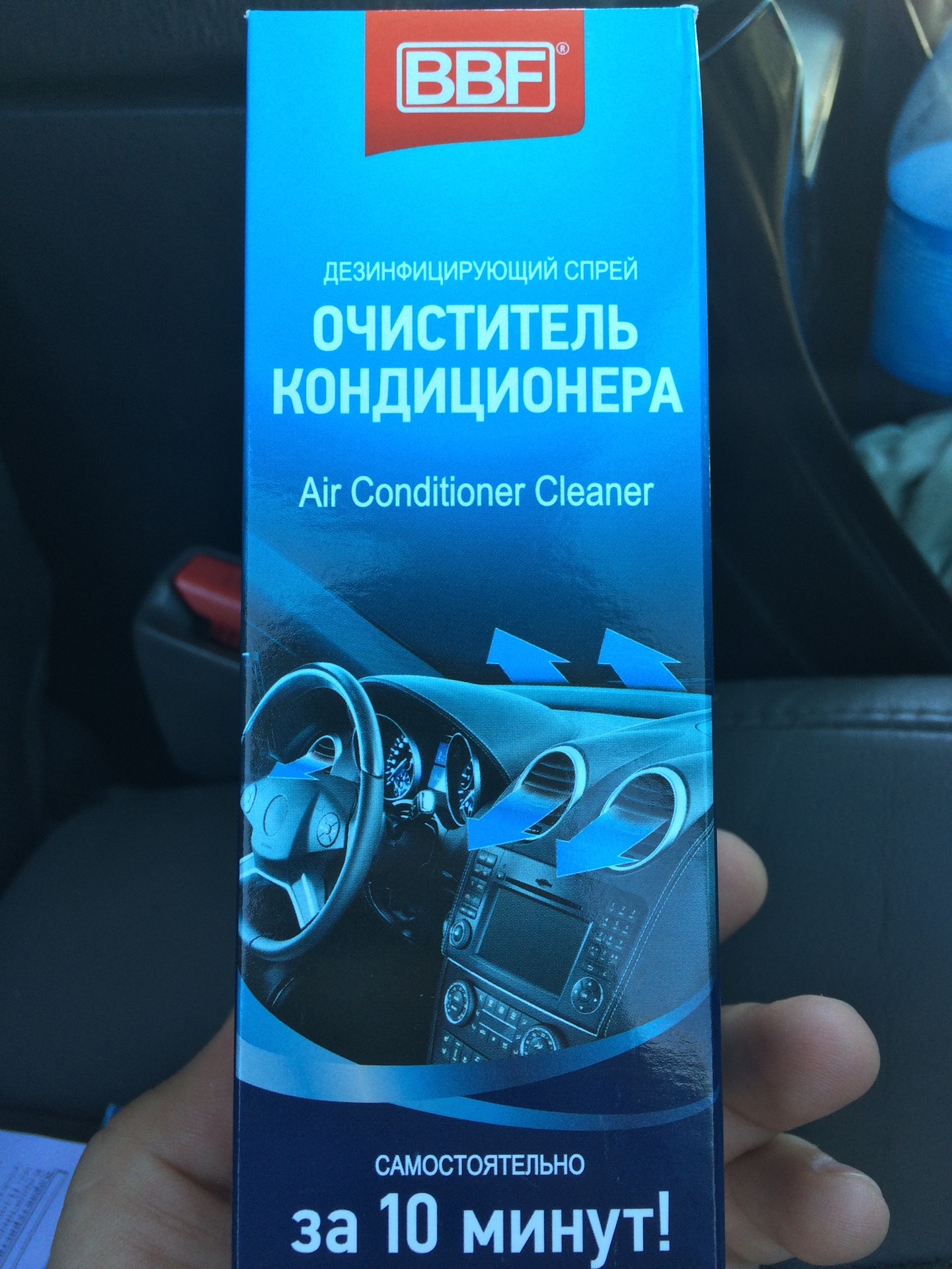

Решил я, значит, почистить систему.

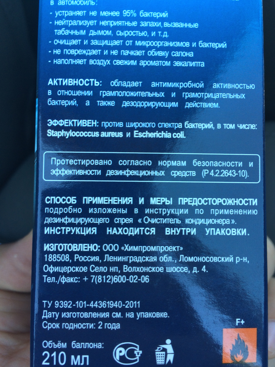

Гулял по магазинам и наткнулся на шашку отечественного производства BBF за аж 250 р)
План действий таков — нажимаешь кнопку на бутыльке, он испаряет в салон минуты 3-4 мелкодисперсную аэрозоль. Кондей в режиме циркуляции по салону на минимальных оборотах вентилятора. Так гудим с закрытыми дверями 10 минут, потом 15 минут проветриваем салон.
Производитель заверяет, что данное средство наглухо уничтожает 95% бактерий.
Как бы там ни было, завел машину после выветривания салона. Кондер до этого работал и я не проветривал после этого систему, т.е. не выгонял влагу. И теперь не такая сильная вонь сыростью, как раньше!
Так что, уже результат)
И еще не маловажно, не нужно ни чего разбирать и возиться.
Если эффект будет должный, поставлю этому бутыльку твердую 5!

Как обещал.
Были поездки с кондером.
Что сказать? Я порекомендую такое средство другу, куплю еще раз себе.
Да и запаха сырости нет.
