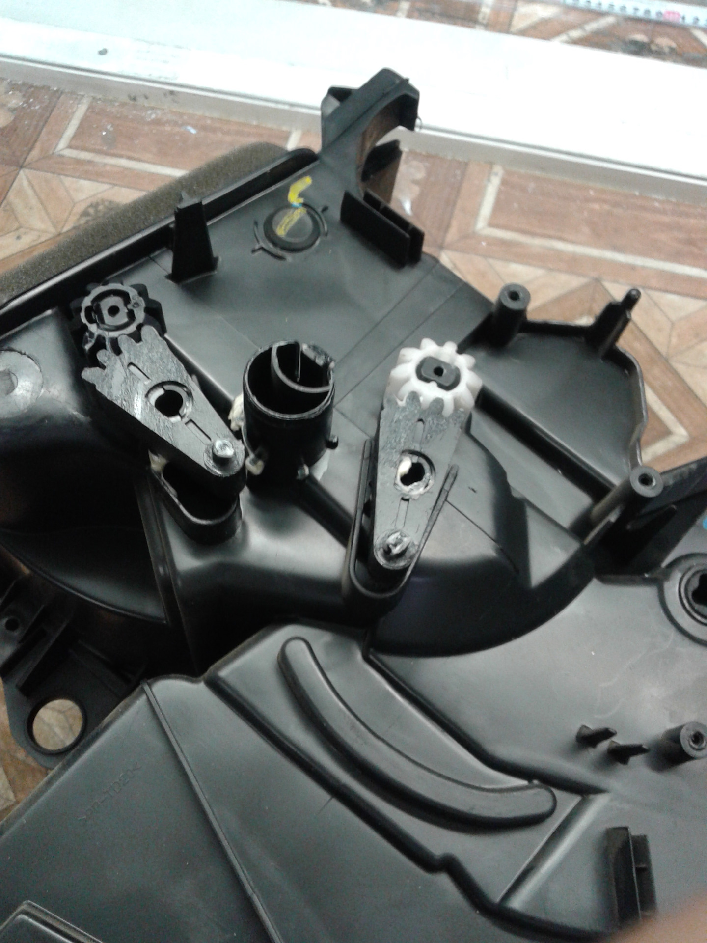

Наверное каждый третий владелец шевроле круз, столкнулся с этой проблемой ?!
Примерно год назад у меня сломалась тяга заслонки с водительской стороны, в следствии этого с моей стороны воздух был холодный а с пассажирской горячий ( ну вы поняли ?! ). Вскрытие, путём вырезания окошечка, была исправлена поломка .
В начале мая опять заметил такие же симптомы (( снова вскрыл ранее вырезанное окошечко и увидел что теперь сломались обе тяги под самый корешок. После поисков инфы на драйве :(www.drive2.ru/l/10612675/

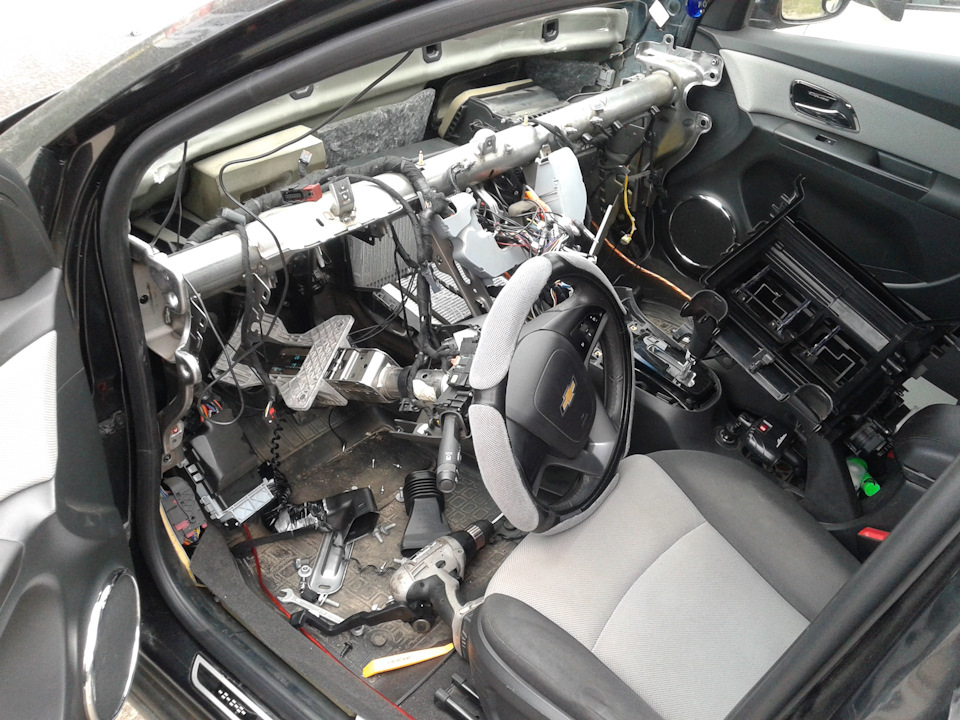

В процессе разбора все шурупы, болты, и т.д складывал в пакетики и подписывал что от куда. также фоткал.
Всё навесное снял без проблем, но вот усилитель …, одному вообще не удобно. В общем кое-как добрался до корпуса заслонок.
На все четыре тяги заслонок вырезал из оцинковки 1 мм пластины по форме тяг и прикрепил на саморезы, в добавок всё это дело промазал клеевым пистолетом для более лучшей фиксации .
Итог: После сборки остались два шурупа 5.5 ( минут 30 искал от куда они),

Ну и самое главное печка работает во всех режимах, жарит и охлаждает во всех направлениях и из всех воздуховодов одинаково !
Да, это очень трудоёмкая работа, но по другому ни как. Время на работу с перекурами на чай, — 11.5 часов ))
