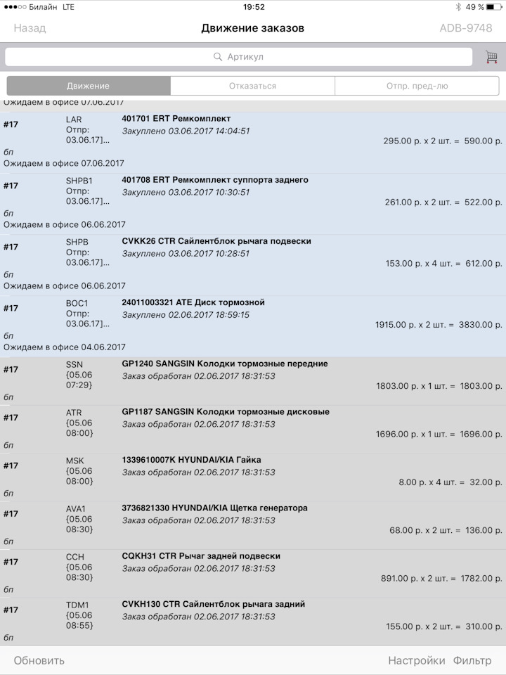

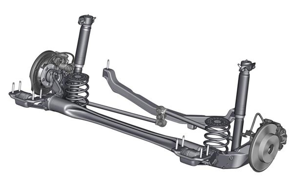

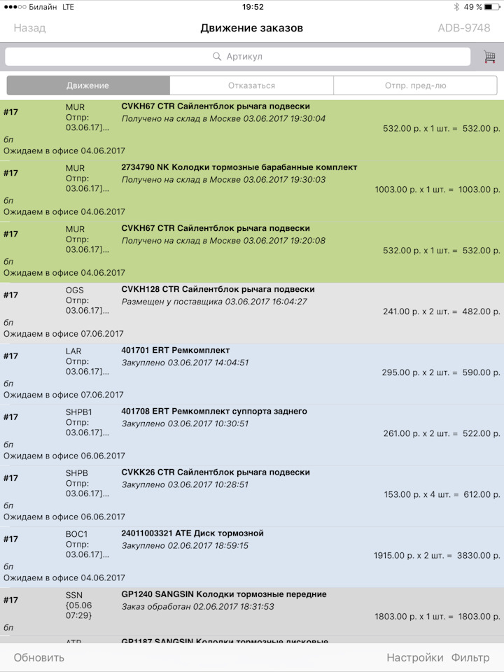

Ну что же, в итоге, вроде, разобрался я с мучившим меня вопросом, детальки выбрал и заказал. Теперь осталось дождаться, ну и "самое простое" поставить это все на Сида.
Выкладываю список того, что заказано:
— Сайлентблок рычага, заднего (крепление к балке) CTR CVKH-128 — 2 шт.
— Рычаг задний поперечный (назовем передней тягой) CTR CQKH31 — 2 шт.
— Втулки рычага подвески (назвал бы задней тягой) — CTR CVKK26 4 шт.
— Гайки стоек табилизатора 1339-610007-K (стойки оказались без гаек) — 4 шт.
— Сайлентблок кулака заднего (верхний в кулаке) CTR CVKH-130 2 шт.
— Сайлентблок заднего рычага (назовем ушастым, чтобы не путаться) CTR CVKH-67 — 2 шт.
— Диск тормозной задний ATE 24.0110-0332.1 — 2 шт.
— Колодки тормозные ручного тормоза NK 2734790 — 1 шт.
— Ремкомплект суппорта заднего ERT 401708 — 2 шт.
— Колодки тормозные дисковые SANGSIN GP1187 — 1 шт.
— Ремкомплект суппорта переднего ERT 401701 — 2 шт.
— Колодки тормозные передние SANGSIN GP1240 — 1 шт.
— Щетка генератора 37368-21330 — 2 шт.
В общей сложности получилось 13862 рубля. Как-то многовато за резинки, но должна получиться почти новая задняя подвеска, а это не может не радовать.

CTR CQKH31- этот рычаг можно заменить таким же, только от маджентиса и выйдет дешевле CQKK-34
А насчет рычага, да, дешевле ((( Но уже все заказано. В любом случае, CTR гораздо дешевле оригинала.

Если есть возможность покажи скрин с ценами
strelok123
Скрины только такие, компа нет под рукой.
Кругленькая сумма… Где заказывал?
В Автодоке, в экзисте набор дороже выходил.
