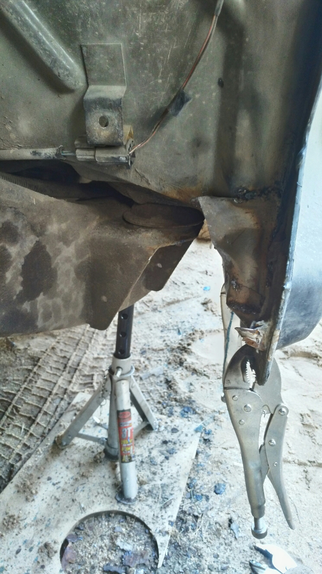

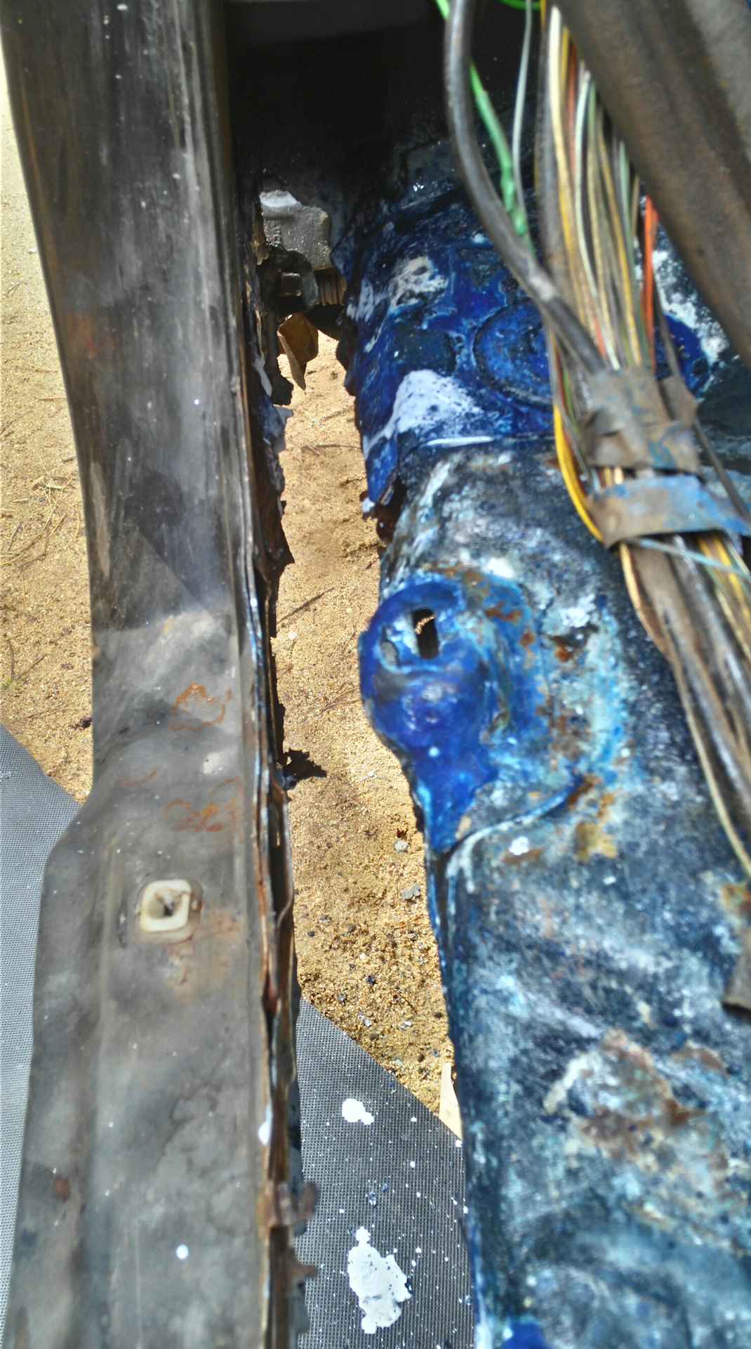

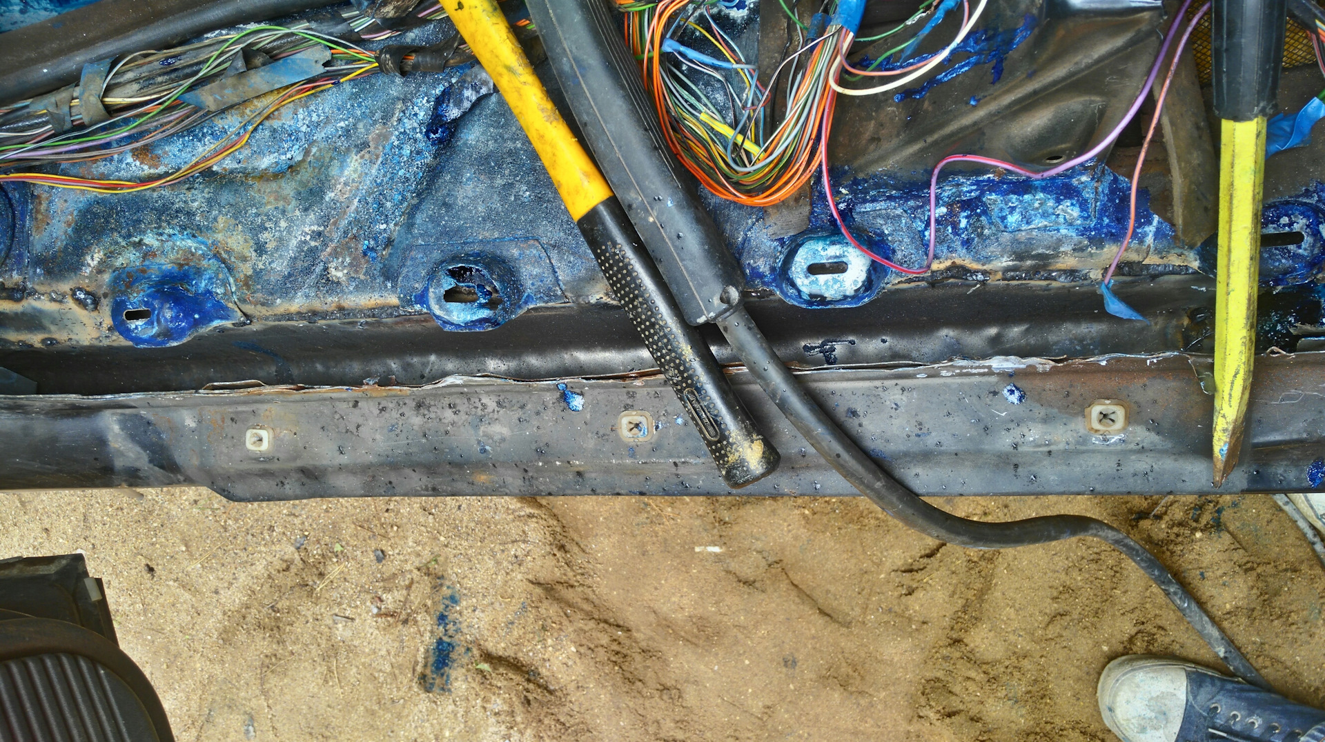

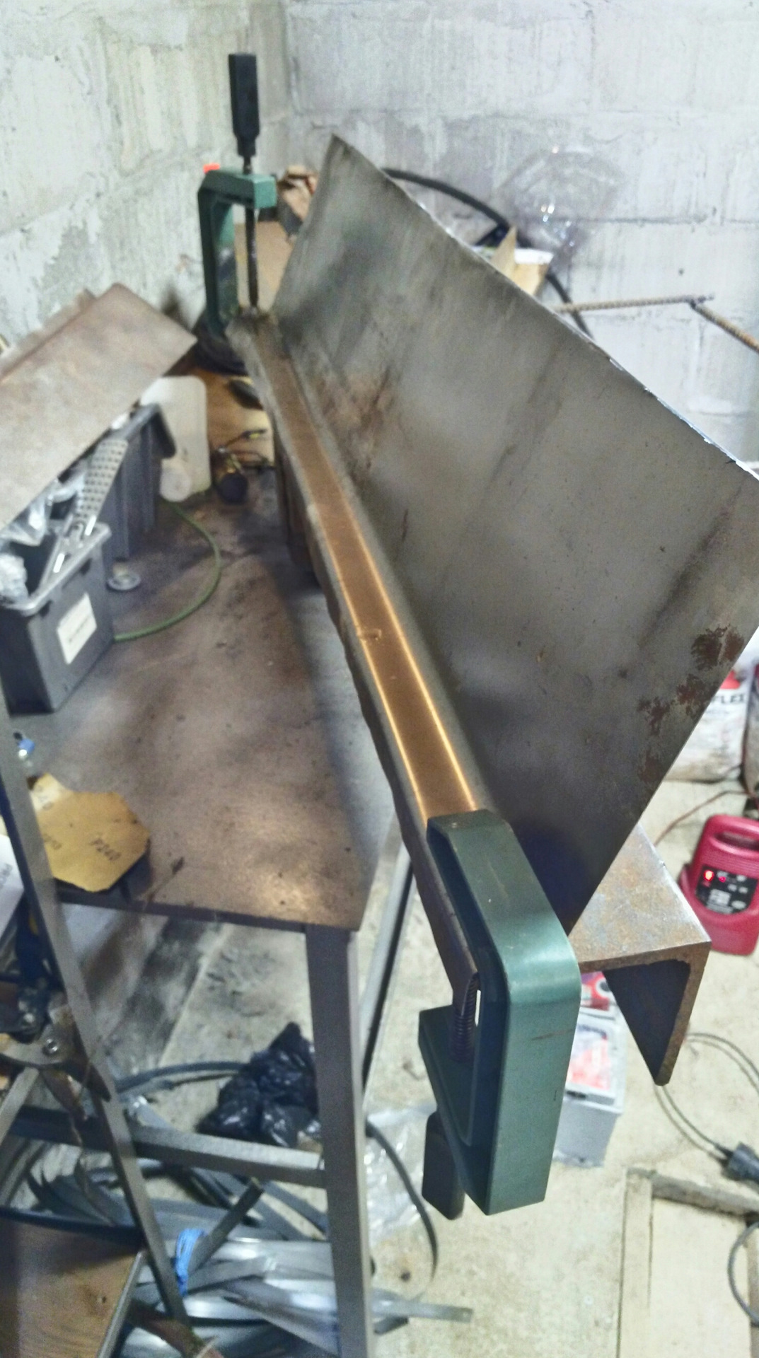

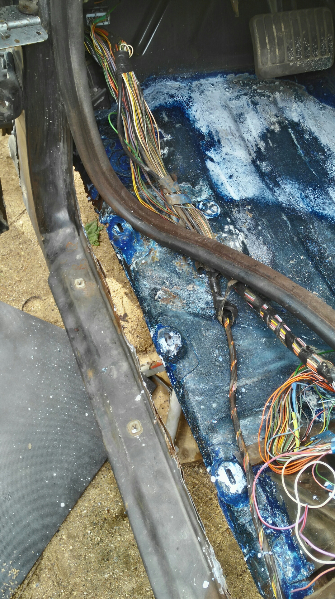

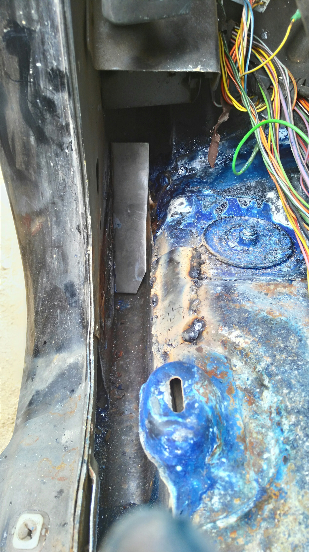

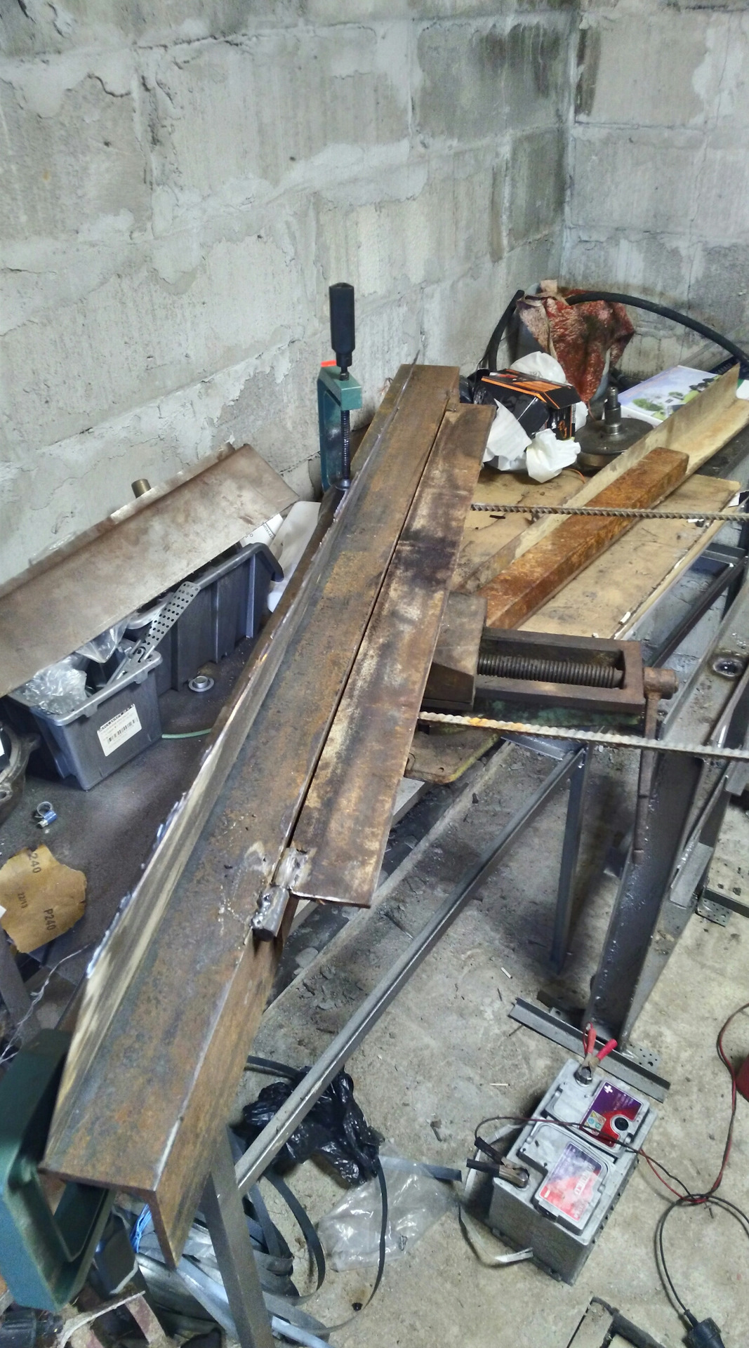

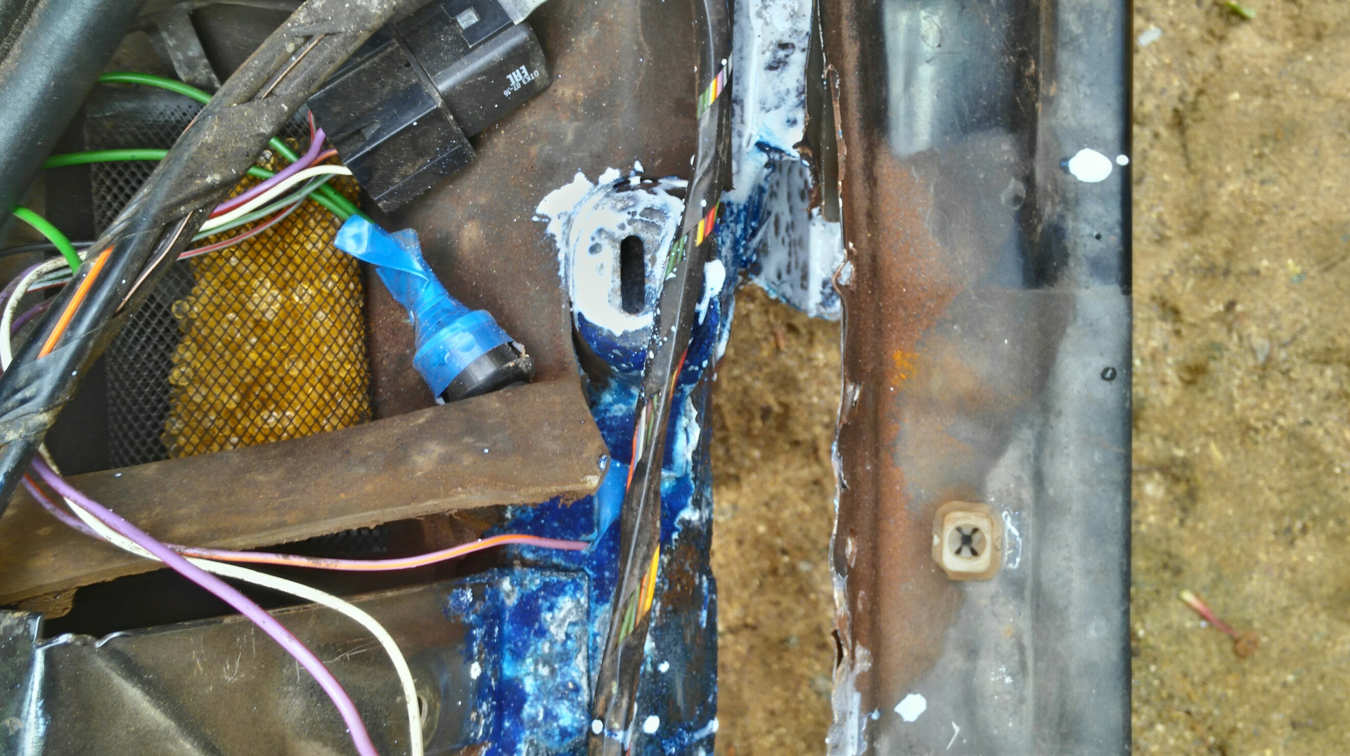

Разбирая салон нашли наличие отсутствия водительского порога по самую центральную стойку. Купили лист миллиметрового металла, сварил примитивный листогиб из сотого уголка, достал полуавтомат и понеслась. Адский синий цвет дал преобразователь ржавчины))))

Такая же херь, тоже порог мой по центральную стойку сгнил.Хотя и дренажи чистые
А ты выяснил, почему эта "шахта-канал" сгнил? Посмотри откуда заливает. У меня туда текло прямёхонько из воздухозаборника где салонный фильтр стоял с водительской стороны.
Аналогичная фигня, дренаж был забит наглухо
А я вместо порога трубу 60/40 вварил Встала как родная…😀
Слышал о данном варианте, примерял, не впечатлило. Не как родная она получается
а вот у меня пару листов оцинковки лежит тоже 1мм, она пойдёт для порогов? Ибо родных деталей нет в природе же…
