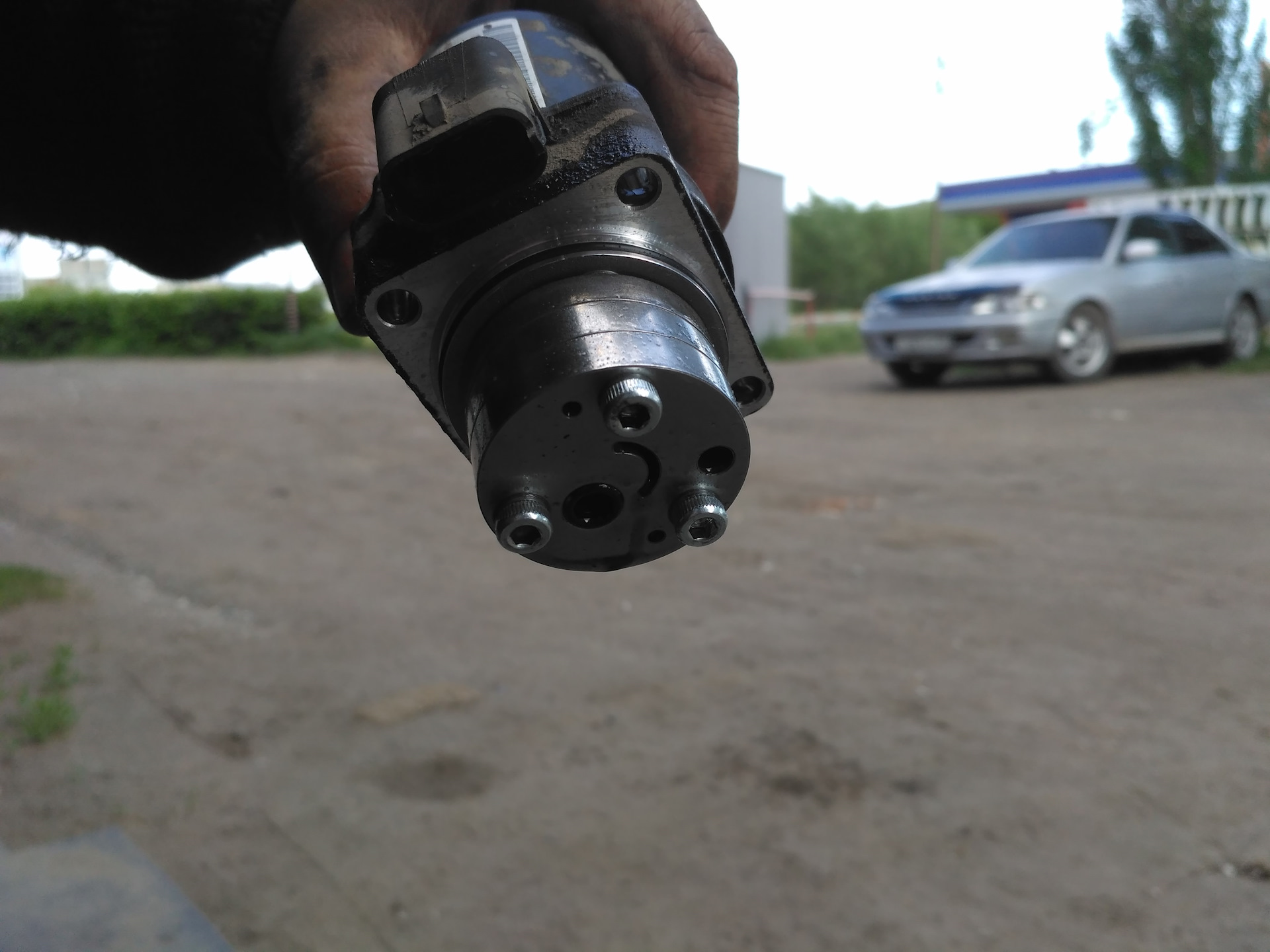

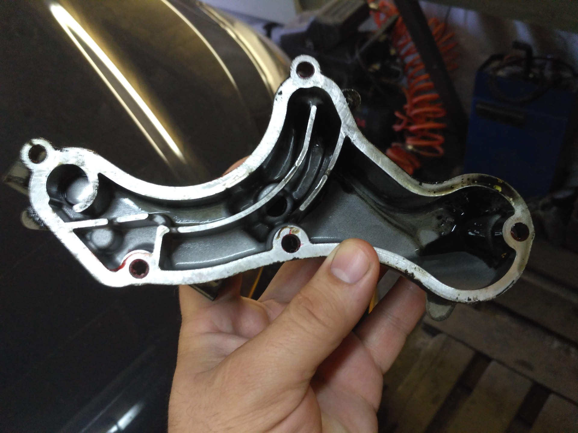

Приехав в Гаражж, Леличек поддомкратил автомобиль и смело бросился под него. Сначала открутил моторчик муфты

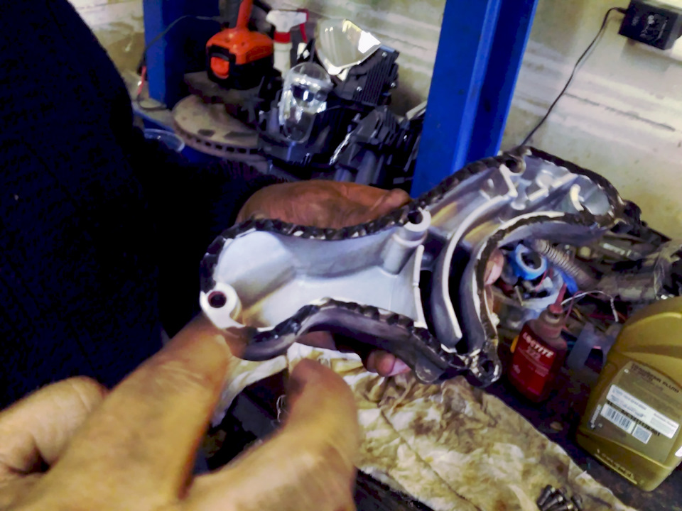

Затем полез откручивать крышку.

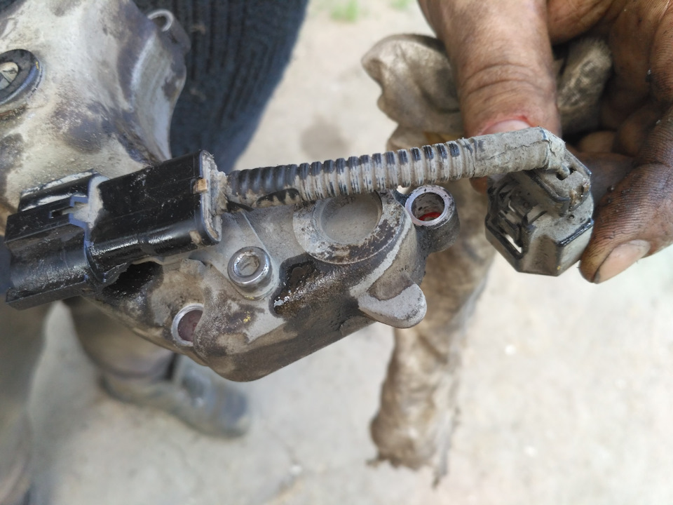

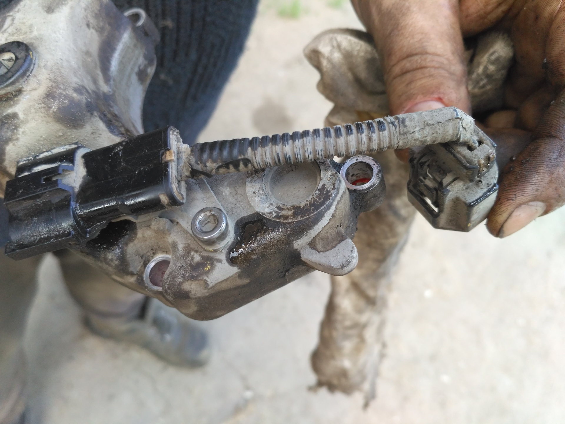

Крышка держится на 5 болтах, три открутились очень быстро, а два достаточно долго искали. Оказывается разъем закрывает собой эти болты. Кто захочет самостоятельно поменять масло, теперь знайте где их искать.

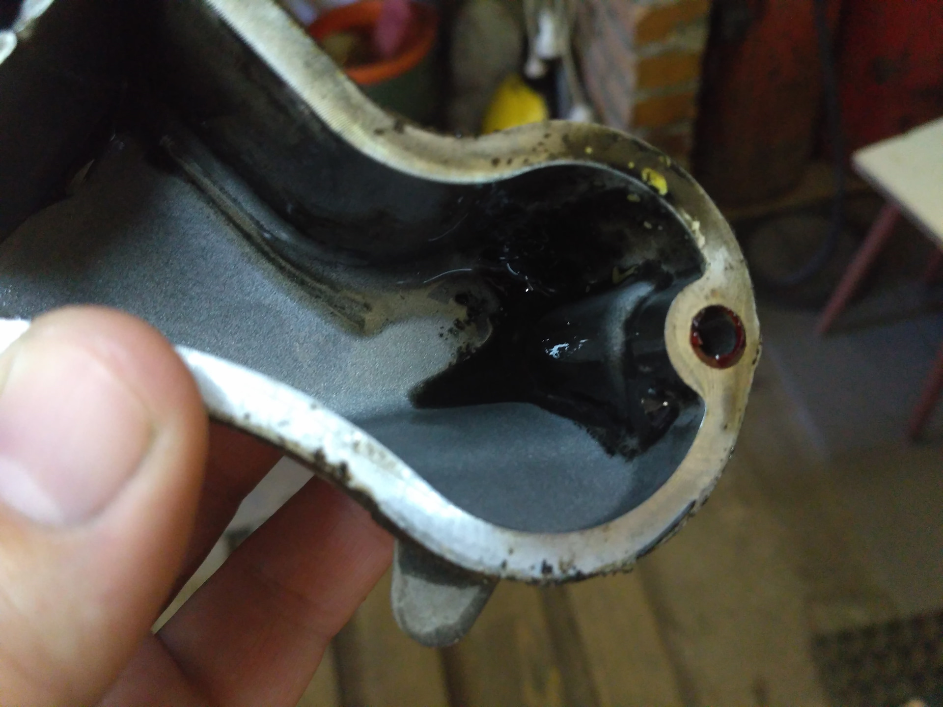

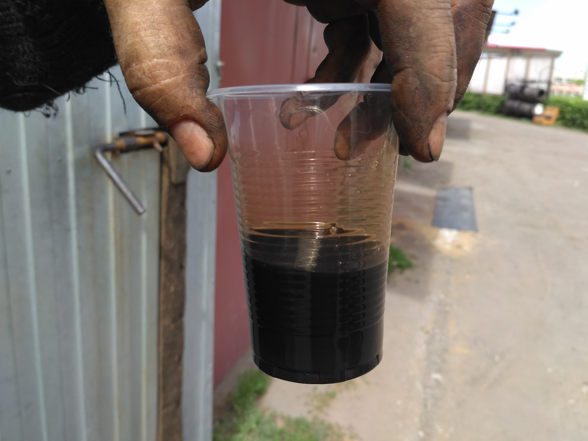

Смотрим на слитое масло. Объем слитого около 300 мл. Грязное но никаких вкраплений нет.
Моем крышку карб клинером, в нижней части немного грязюки.
Дальше стандартно — обезжириваем и наносим тонкий слой герметика на плоскость.
Прикручиваем на место и заливаем масло.
Вошло 300 мл. Закручиваем болт в маслозаливное отверстие, выезжаем из Гаражжа и катаемся включив блокировку. Далее опять заезжаем и заливаем около 150 мл. По мануалу надо 485 мл, но больше не входит. Если влили больше то излишки в процессе эксплуатации выдавит через сапун.

Обязательно снимать моторчик и крышку?
Заливная и сливная дырки у муфты имеются или масло сливается и заливается только через снятие крышки и моторчика?
Сливного отверстия не предусмотрено. В принципе можно снять только моторчик, но мало масла сливается через него.
Со сливом понятно. Нужно снять крышку.
А заливать через дырку моторчика?
Заливная пробочка имеется, в верхней части муфты.
