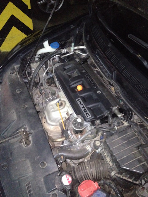

3е что случилось с машиной, ехал я перед всем этим ремонтом домой и тут бах, загорается лампочка масла на приборке. Выхожу, достаю щуп, на самом конце масло. Я долил остатки и поковылял аккуратно в гараж. Думали куда же ушло масло, всё сухо, все заглушки меняны, сальники сухие. Как бы хорошо что масло подошло уже к замене, но от замены до замены всегда был уровень! Всё оказалось очень просто. Лопнула мембрана клапана ЕГР в открытом положении. И машина всё время кидала масло во впускной коллектор, т.к стоит кат дыма не видно было. В общем заглушили ЕГР, вырезали пластинку и поставили прям под родной датчик, который отключили программно. Машинка к слову поехала ещё лучше. Сделали 5ти минутную промывку двигателя и залили новое масло. В остальном дальше по лампочкам делали всякую фигню и т.д. Осталось опорные подшипники поменять и думать что со ступичными, к слову гранаты с кулака достать так и не смогли)))

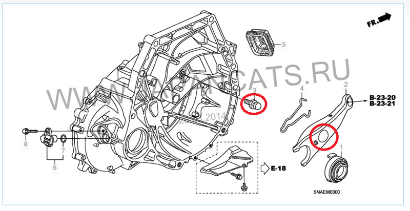

И как бы оно живое, единственное что педалька туговато ходит и 1ая иногда подтупливает.
Сень а какого года машина и японка или турчанка? Просто у меня уже 160 тыс. Пробега и туда 100 % никто не лазил и не менял его.
2008 турок, возможно та же фигня с вилкой
Увидеть реально только снявмкоробас?
Да, только снимать
Sehechka
Так вот я про сцепу. Может и у меня тапковская?

Покажите плиз на рисунке где эта вилка сцепы?)) Никак не пойму))) у самого также беда с 1 и 2)
vitebsk666
Над выжимным находится
Спасибо!)
Не за что)
