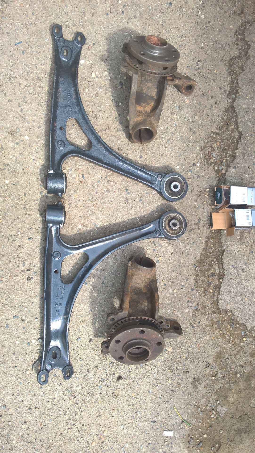

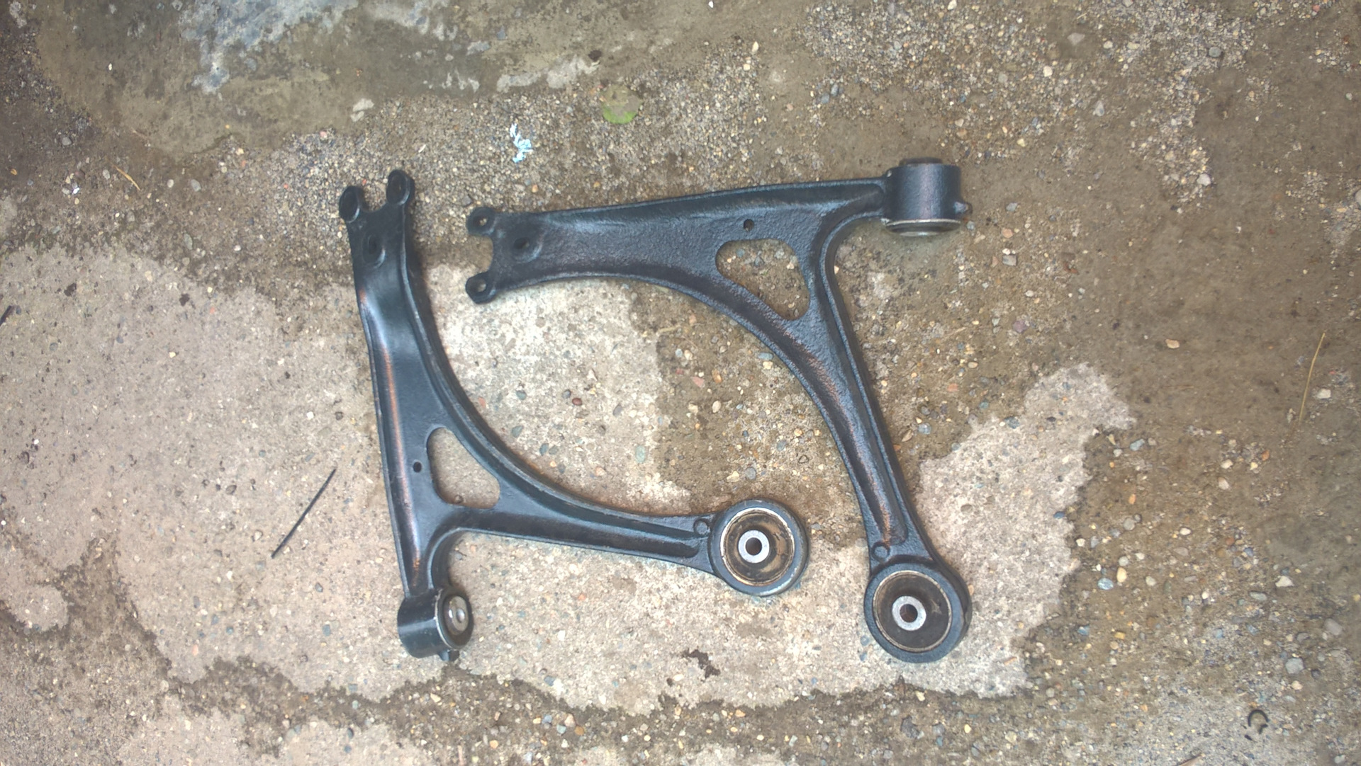

А потом Саня сподвигнул меня на покупку рычагов и соответственно шаровых от ТТ. Нашли, купили, пришли, вот они.

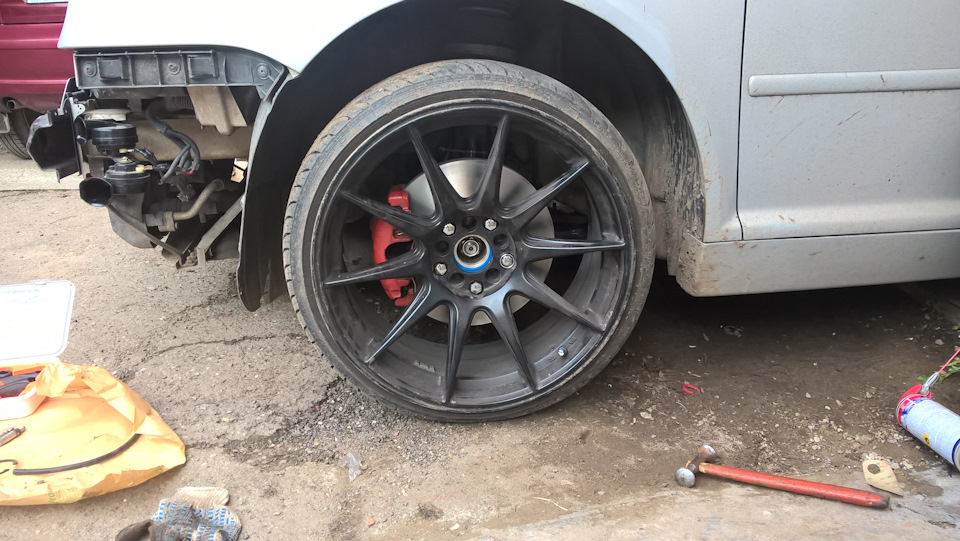

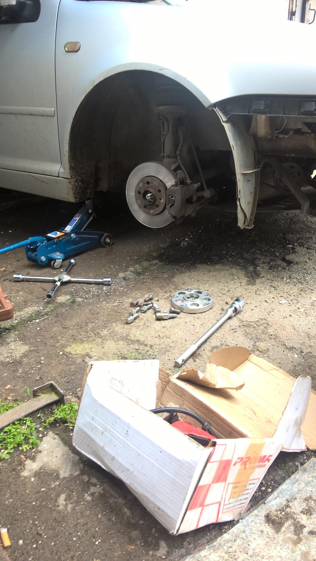

И вот несколько дней назад собрались с Саней у гаража и провели день за прекрасным занятием. Заменили вроде всё быстро, еще и успели поставить новый суппорт один задний, а то старый заклинивший был. Примерно за часов 5-6 сделали дела, оставалось прокачать заново тормоза, попутно обновив тормозную жидкость. Взял фирмы TEXTAR артикул 95002200.
Но это затянулось у нас еще на 5-6 часов…такая жопа, еле получилось прокачать основательно! Не хотела педаль вначале становиться твердой и всё тут, по два раза прошлись по всем контурам, потом еще перед дополнительно и в итоге решившись прокачать сам блок под капотом, вроде добились своего! Слава яйцам!
Вобщем результатом очень доволен! Теперь обкатываю новые тормоза потихоньку. Надо не забыть сгонять на сход-развал) А и кстати обвесы уже готовы, на днях заберу и обязательно запилю отсчёт. Так что ждите, скоро снова засру вашу ленту! =)

Очень здорово) то есть если тормоза 288 то ТТ рычаги и тт шаровые встают без проблем?)
От тормозов это не зависит) ТТ рычаги и шаровые можно поставить и при наличии самых простых 256 тормозов, становится как родное, без проблем :)
Отлично) а то уж думал надо кулаки от тт ставить))) Спасибо))
рычаг не задевает подрамник?
Та вроде нет, а как он может его задевать?) Родные не задевали точно
Как показала практика-может
