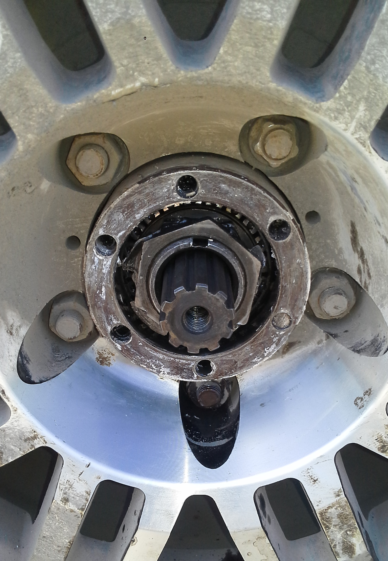

Ровно год назад начал разработку принудительной блокировки в задний мост порезал стоковый дифф нашёл материал и понеслось точить пилить сверлить на данный момент основные элементы готовы осталось выполнить гидропривод включения и какбы внедрить в мост.Про блокировку позже напишу при 100%готовности …А сей пост посвящается полуосям одну из них внедрил в мост для испытаний поездим снимем и осмотрим там видно будет. Почему полуосей две потому как одна запасная изначально делал фланцы на два дифа две полуоси и две вилки включения чтобы не горевать где брать потом запчасти…
Полуоси выточены были давно а вот с термообработкой были сложности в частности с закалкой нагретая сталь 850 градусов как тесто и погнуть её не сложно по этому оси обьёмно закаливают вертикально .Спасибо помогли хорошие люди … затем отпуск напряжения стали 220 градусов 4 часа www.tehnoinfa.ru/tehnologijaobrobotki/67.html примерно так…
Ну первый день прошёл полуось не сломал продолжаю пытать…
Всем спасибо за внимание всем доброго времени…

Может быть есть смысл в ступице и "грибке ещё дополнительно четыре отверстия просверлить и резьбу под болты нарезать.
А то сколько помню, задние полуоси на шести болтах всегда откручивались.
Вова полуось откручивается от люфтов подшипников изза шляпы цельной а теперь шляпа на шлицах отдельно на герметик болты и шляпу и не откручивается
Проходя срочную службу возил командира на "козле" с военными мостами, тоже постоянно был геморрой с задними "грибками", постоянно откручивались.
ооо на то время герметик только в космосе применялся ))0

Хоть бы показал как, из чего, с фотками исходников, делал. А то — вот что получилось.:)
Самое интересное осталось за кадром.
Первое фото под ним комент говорит про исток материала …премьера впереди осталось сделать привод и термообработку муфт и фланца диффа
