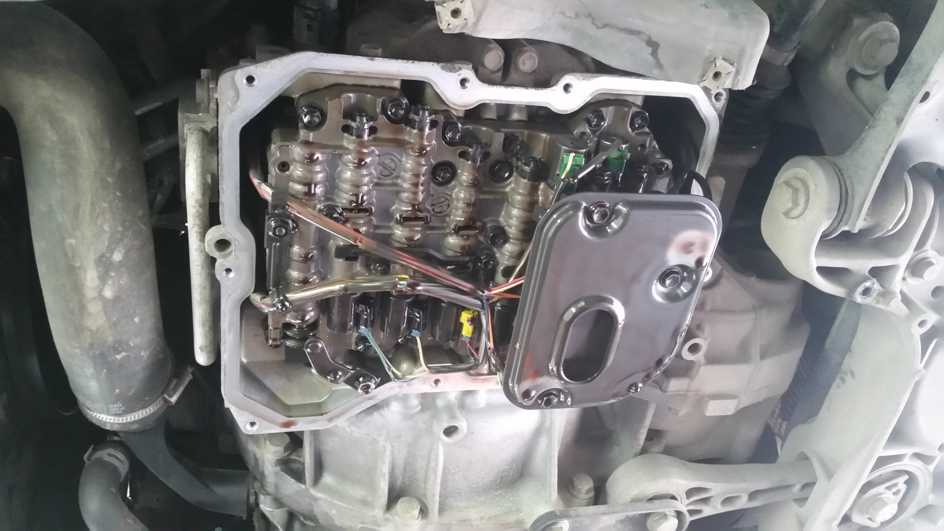

Заменил сегодня масло в АКПП, в раздатке, в заднем редукторе, а также заменил сальник правой полуоси. Всё делал в сервисном центре. Три часа времени. (Все материалы свои). Масло везде было прозрачное, но на магнитах был налёт. Вроде стало плавнее переключаться. В АКПП вошло ровно 4 литра.
