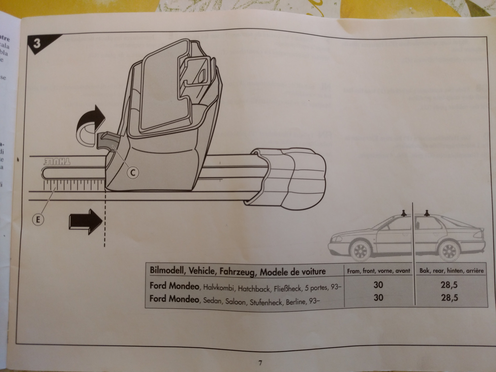

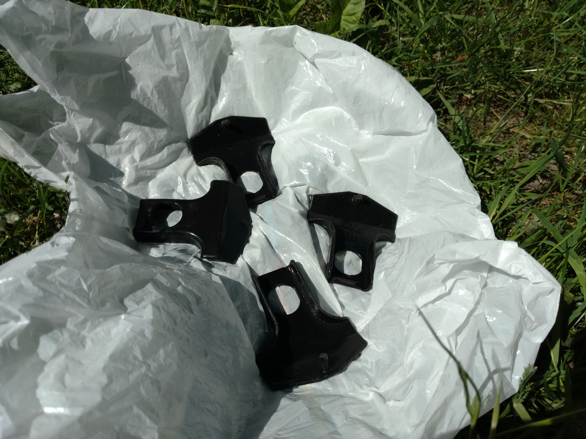

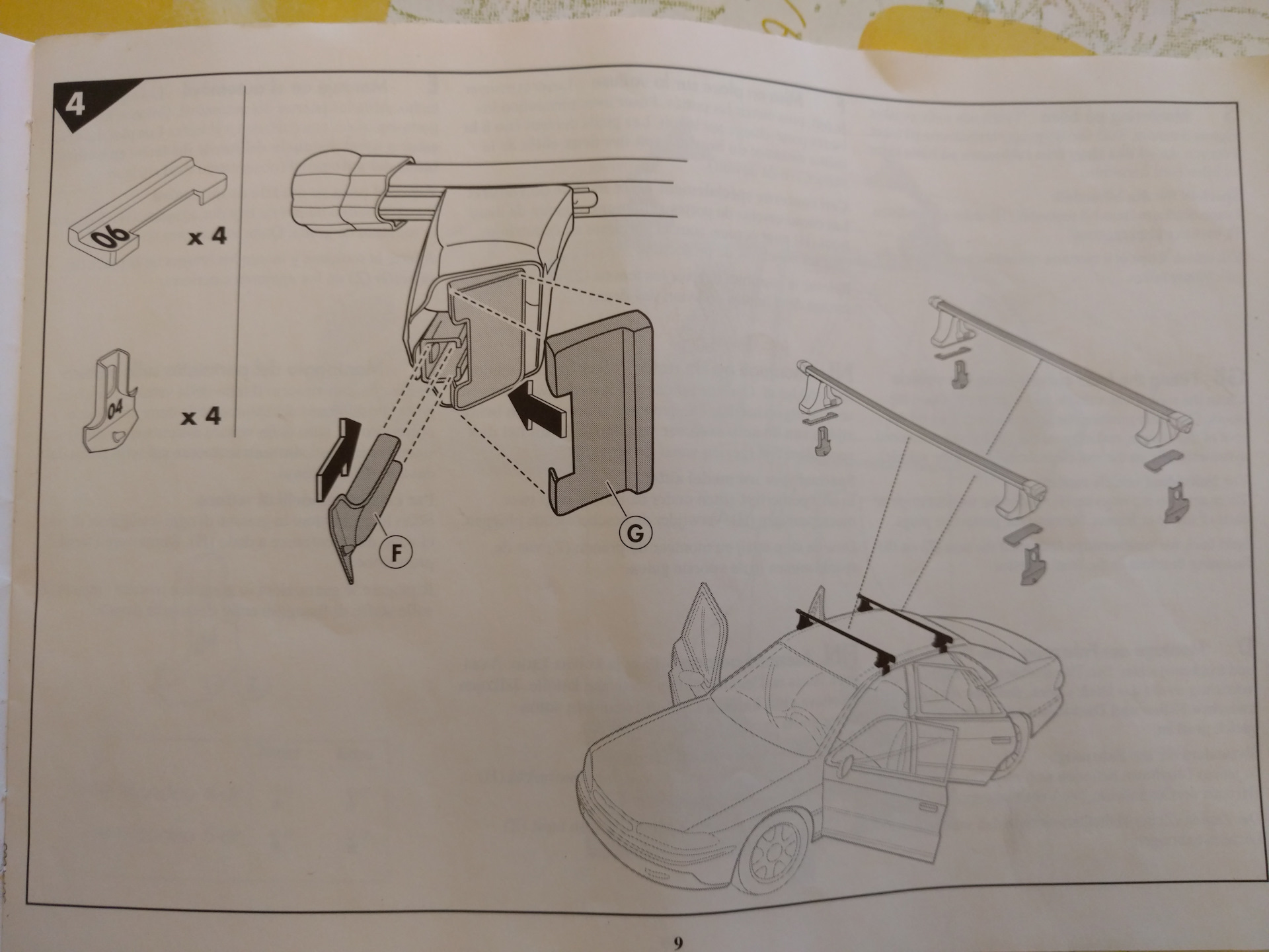

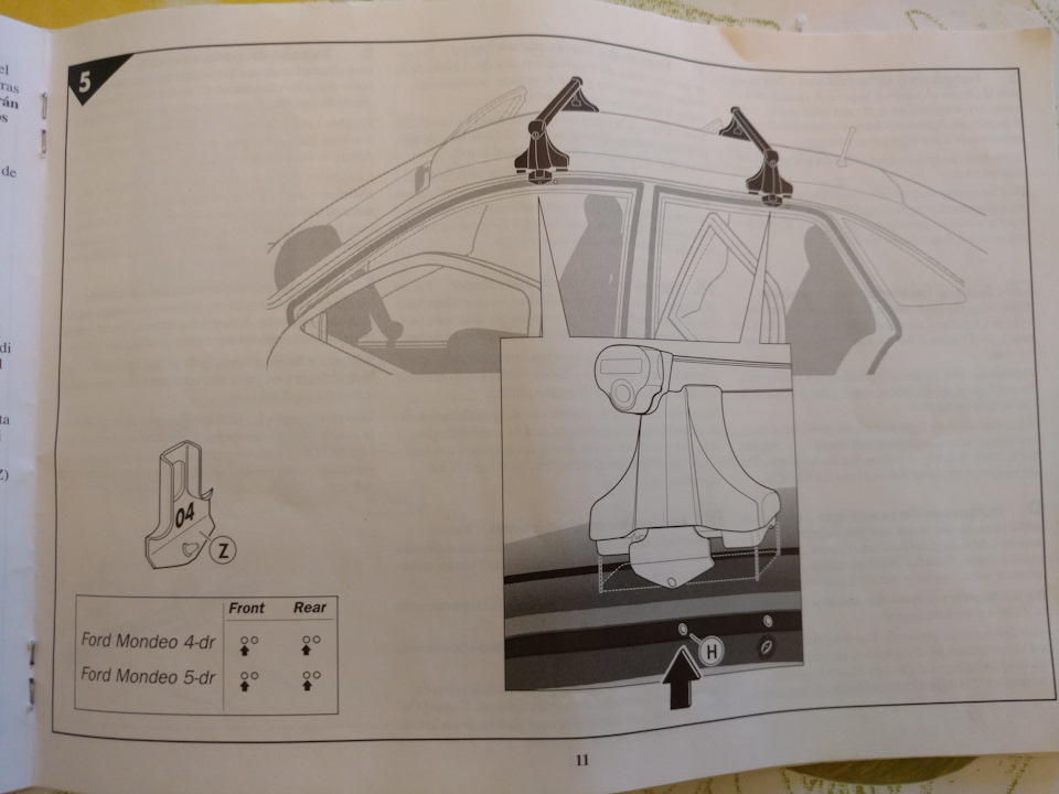

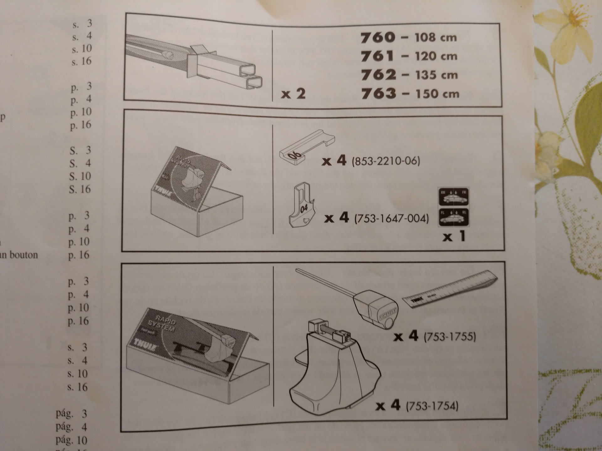

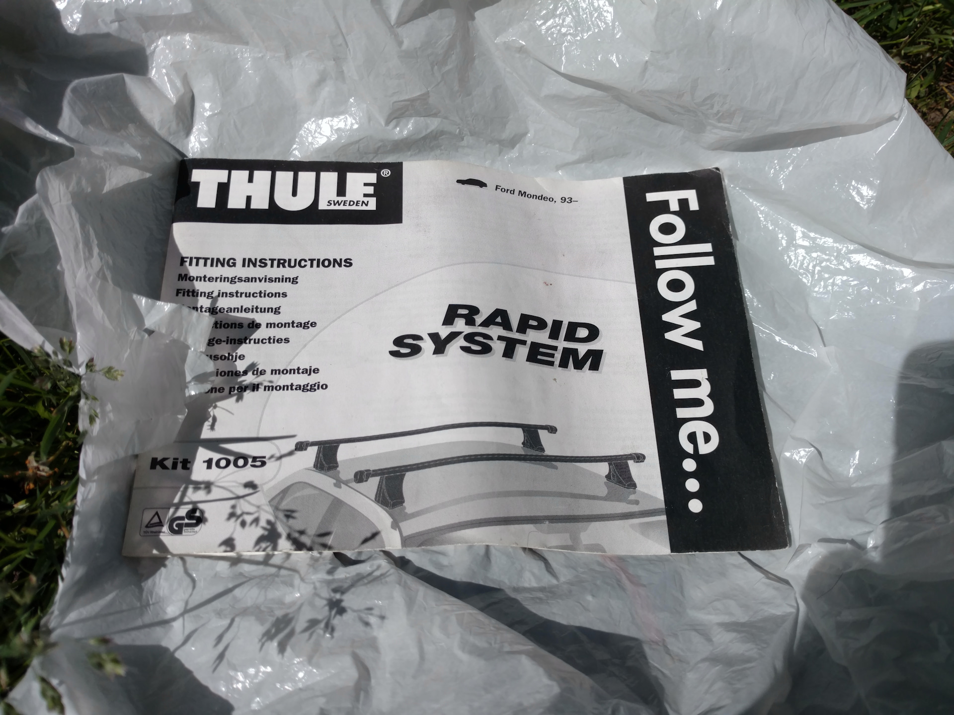

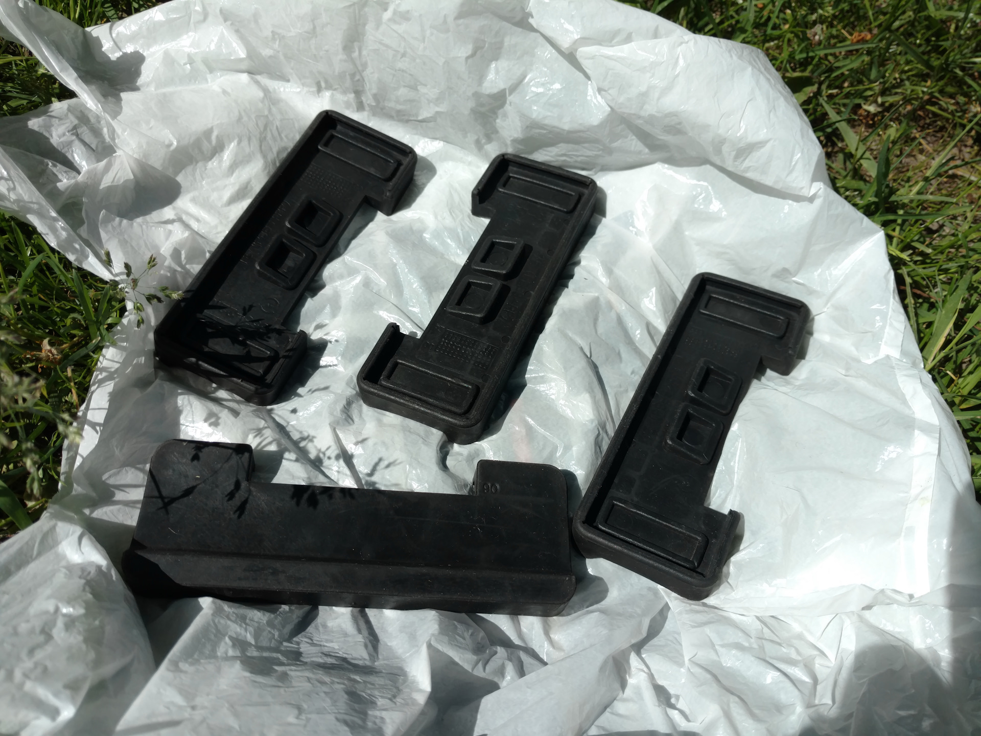

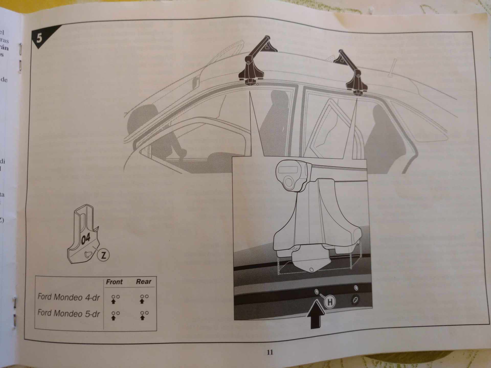

Собственно всё устройство багажника состоит из кита креплений (в него входят металлические обрезиненные зацепы, резиновые упоры/подкладки и инструкция) THULE 1005 (для каждого авто свои):

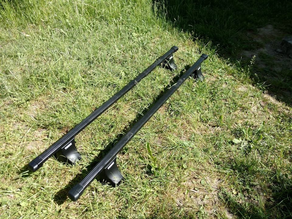

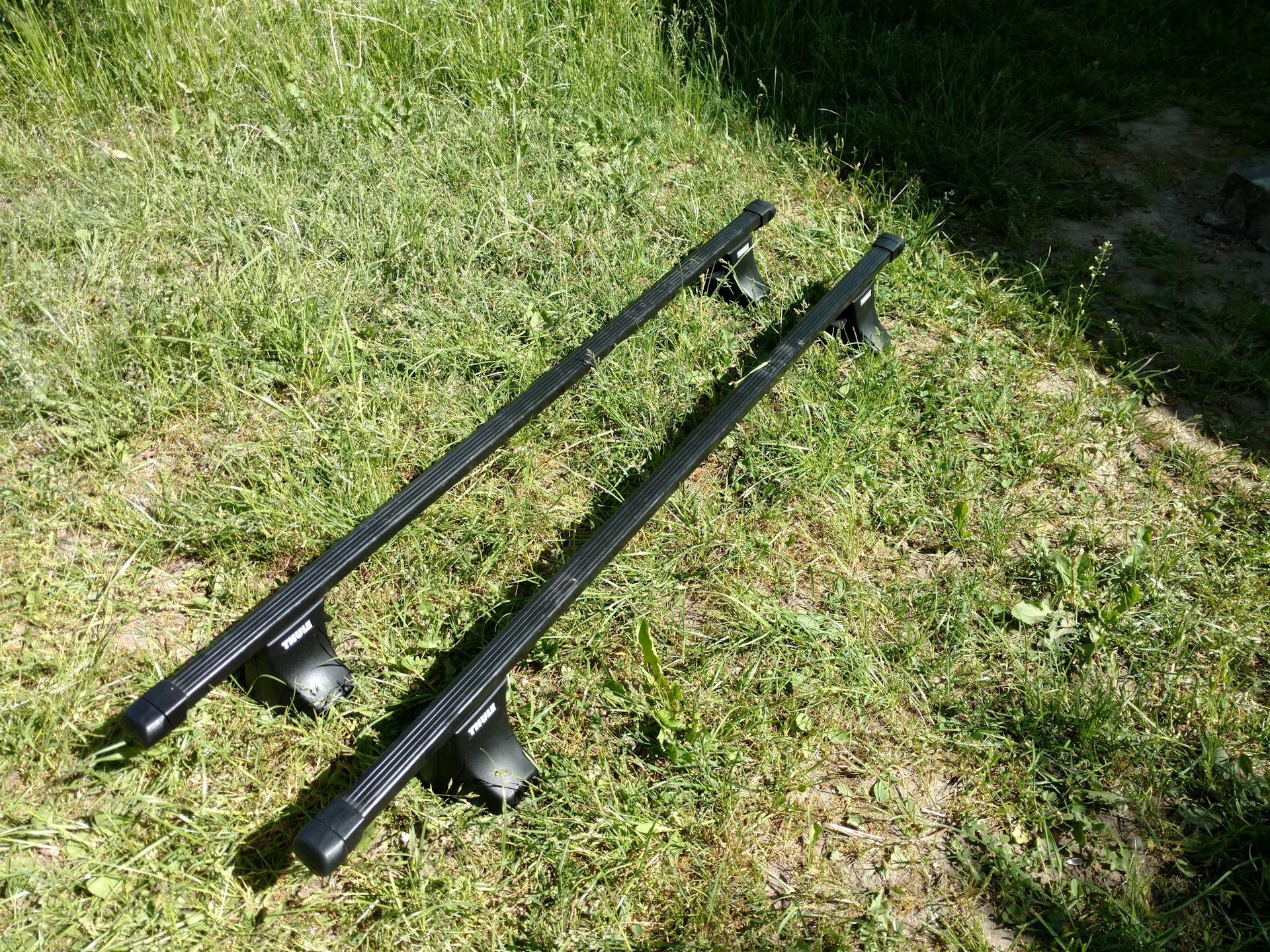

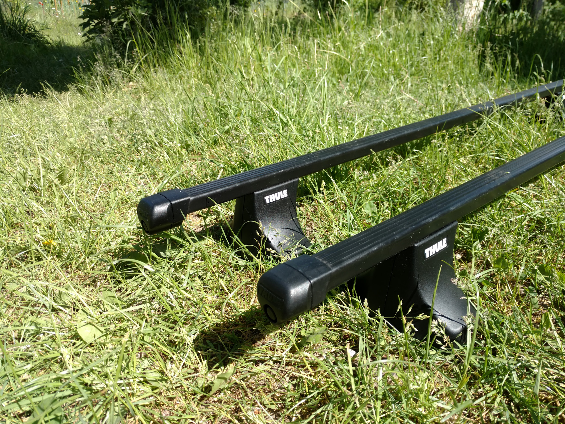

Далее идут стойки THULE 750 и "палки" THULE 761.

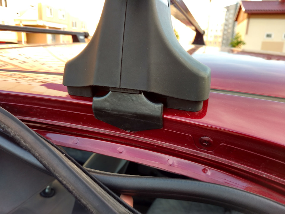

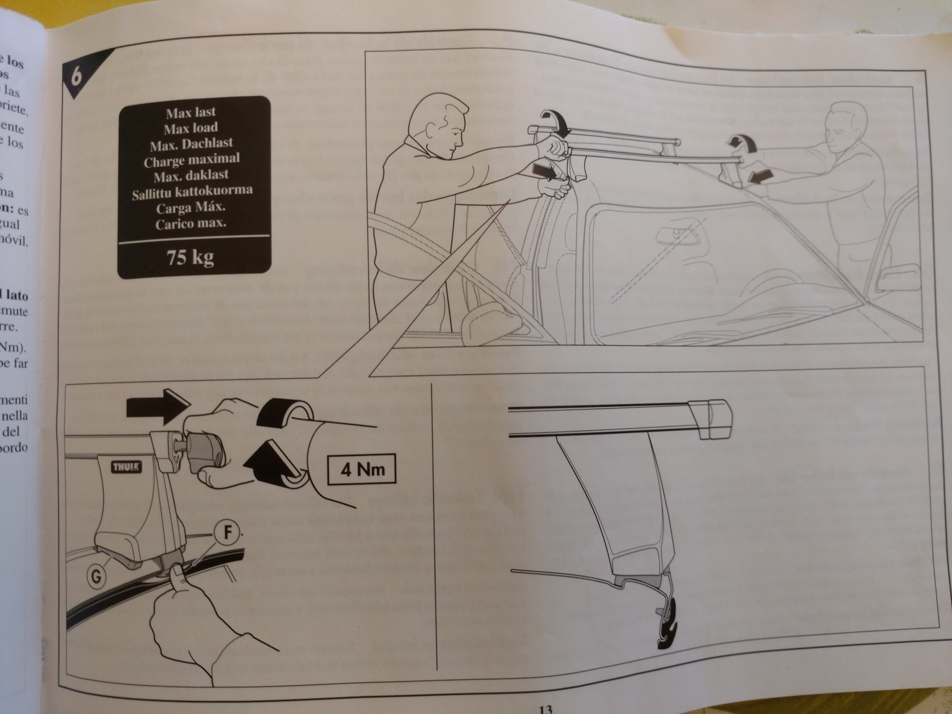

Собирается всё на земле и ставится на крышу на свои места. Остаётся только поджать специальный винт.

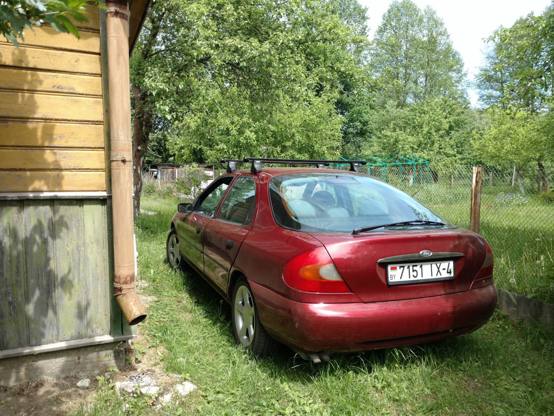

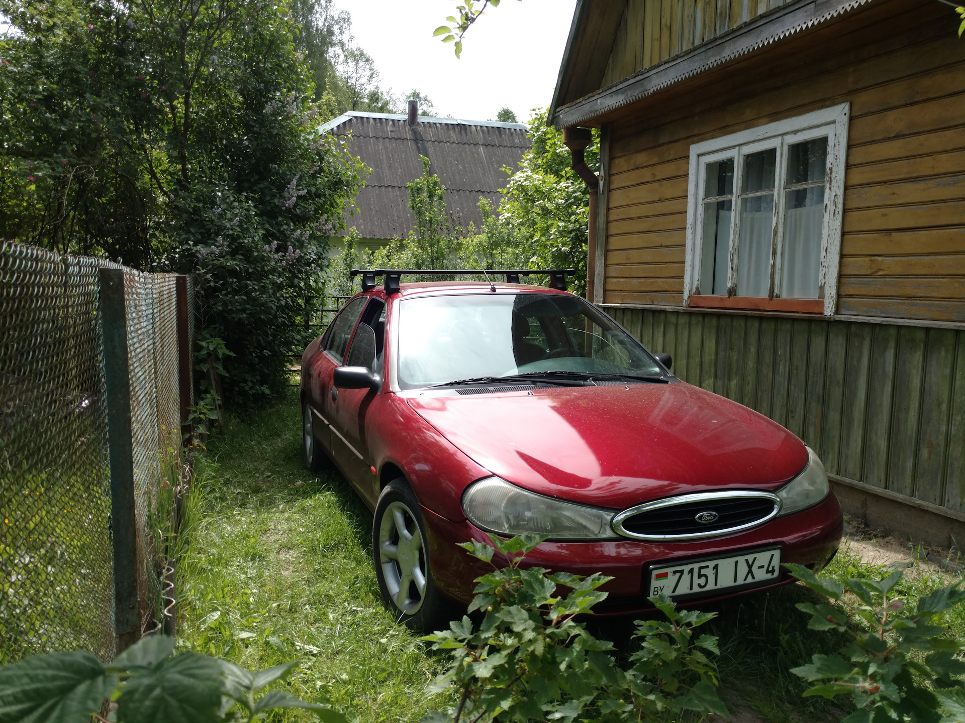

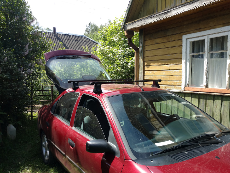

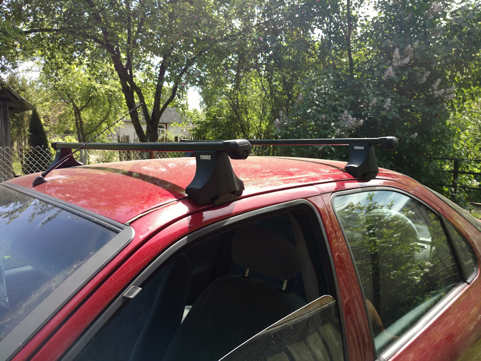

Вот что в итоге получилось:
Хочу заметить, что собирается всё очень легко и также устанавливается/снимается. Если постараться, то можно уложиться в 5 минут без преувеличений. И в добавок ставиться всё идеально — никаких ухищрений и подгонов.
Покупалось всё б/у.
За шум. При езде в городе (~70 км/ч) — его слышно, но абсолютно не доставляет дискомфорта — просто даёт знать о своём наличии. При скорости 100-105 км/ч есть отчётливый глухой вой, но он не насталько сильный чтобы мешать езде, по ушам не давит, как прогоревший глушак. Крыша на родной шумке (т.е. без шумоизоляции). Планирую сделать в скором времени.

У меня тоже хэтчбэк, вверху черная прорезиненная полоска идет как у тебя, как устанавливать я так и не понял с твоего фотоотчета.
Обновил)
