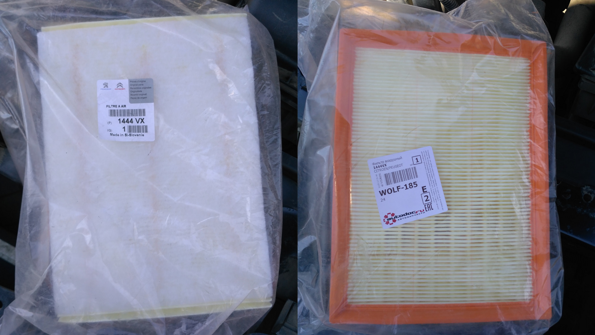

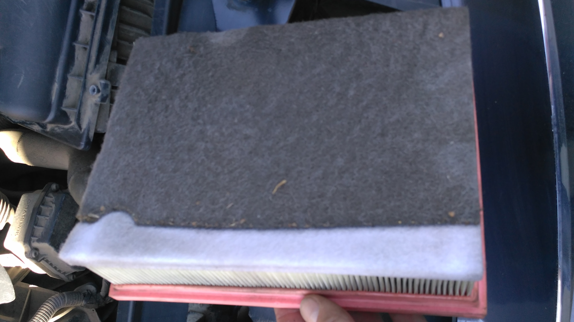

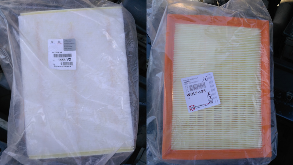

1) Воздушный фильтр — оригинал Citroen 1444VX — 395 руб.
Был заменён ещё вместе с салонным из прошлого поста, но будем считать, что поменял я его только сейчас, на 115000 км. Вот такой он, маде ин Словения:
Старый прошёл неизвестно сколько, я не менял его с момента покупки машины, проверив в первый же месяц и убедившись что он совсем новый. На момент извлечения он выглядел так:

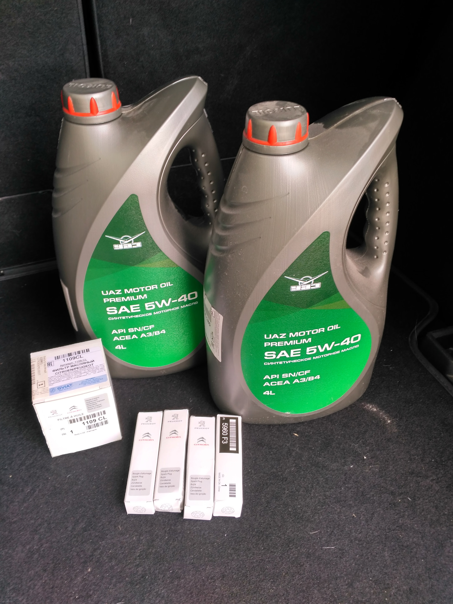

2) Масло — старый добрый Лукойл Люкс в "новом платье" — UAZ Motor Oil Premium 5W-40 101004054002, 2х4 л. — 1660 руб. С маслом я ещё прошлую замену решил делать просто — брать недорогой но хороший Лукойл и менять его через 7500 км максимум. Пробеги у меня по большей части городские, в процентном соотношении город/трасса примерно 70/30. С прошлой замены прошло ровно 7500 км и 7 месяцев
3) Масляный фильтр — оригинал Citroen 1109CL — 229 руб. Сказать мне про него особо нечего, как и в прошлом, внутри лежал Mann.

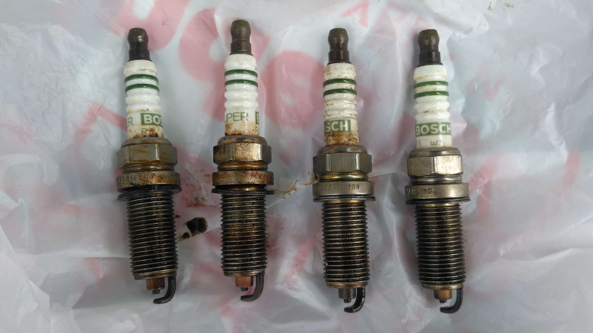

4) Свечи — оригинал Citroen 5960F3, 4 шт. — 632 руб. В коробочках вроде как Бош был, уже не помню. Помню что сделаны в Китае.
Старые свечи тоже оказались Бош, немецкие, но уже подуставшие. Зазор порядка 2.0 мм был вместо положенного 1.0+-0.1, совсем плохо.
В свечных колодцах было масло, причём не пара капель, а нормально так. Клапанные крышки у меня уже сопатятся, несмотря на пробег, но не из-за них же там масло? Пока не знаю что думать.

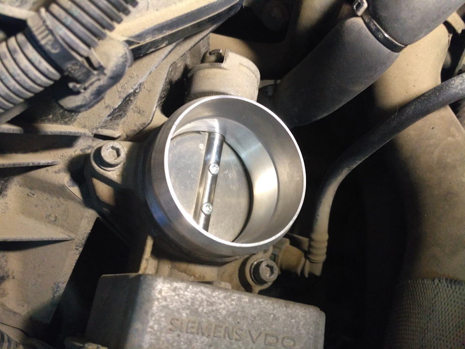

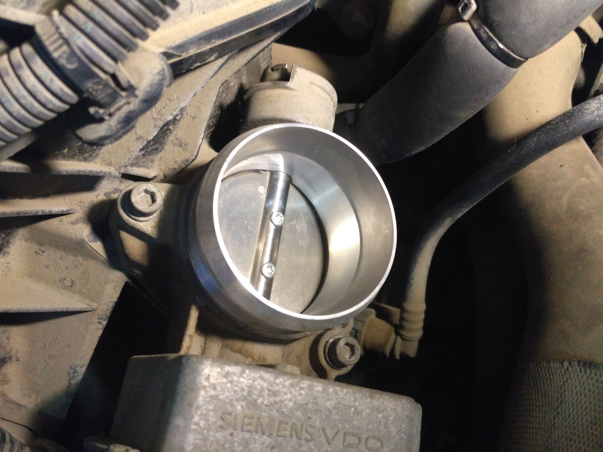

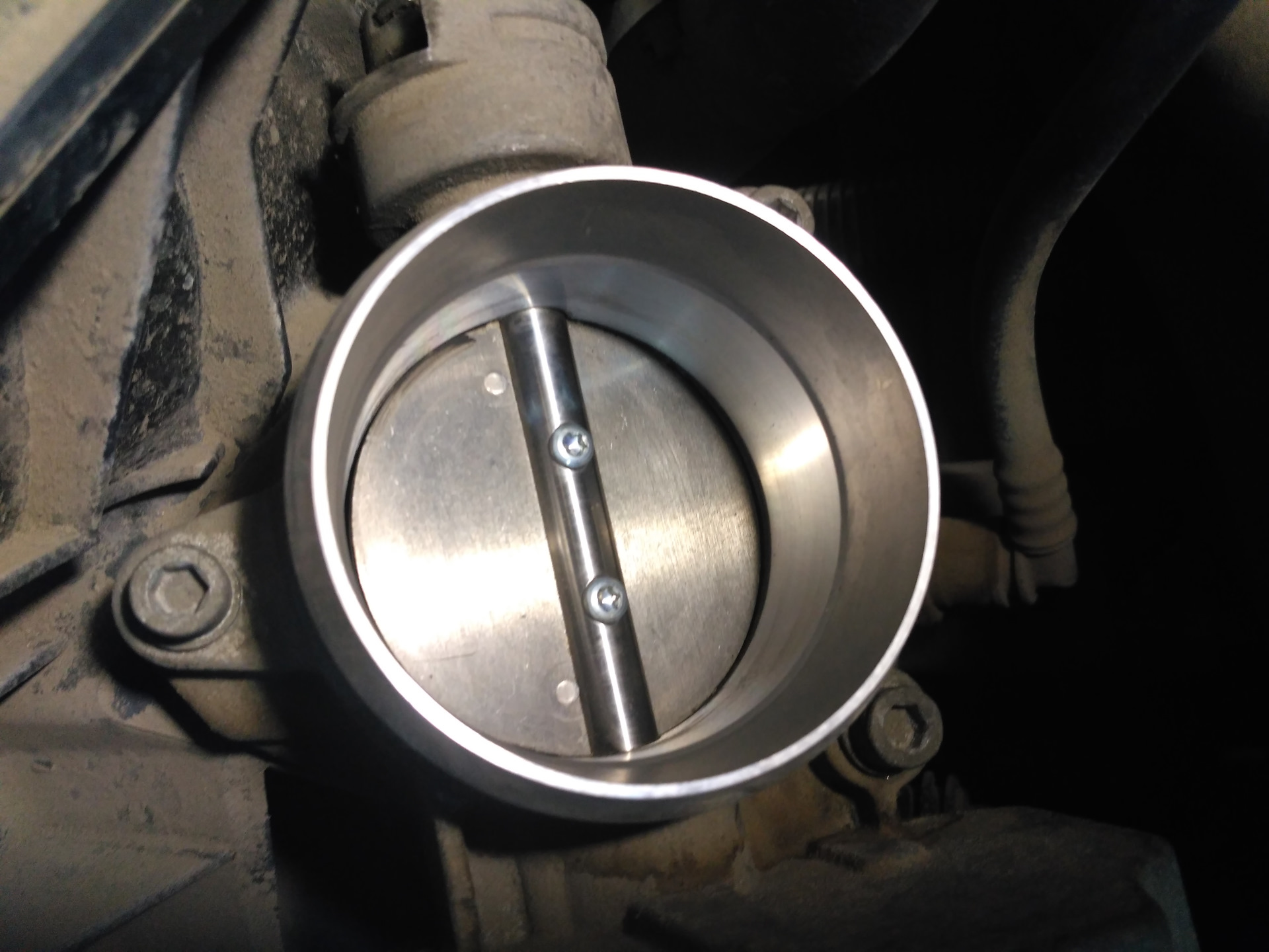

Ну и ещё одним пунктом сегодняшнего ТО была чистка дроссельной заслонки. Состояние загрязнённости до чистки было среднее. После — на фото ниже:

Кстати масло в свечных колодцах это именно прокладки. Кстати сейчас клапанные крышки с проклалками по 2600 продаются. (Я смотрел на прошлой неделе) а я осенью прокладки по 2500 за каждую покупал
Именно через прокладки клапанных сочится? Мне показалось там как бы чуть ниже разъем даёт эту течь. По постелью распредвалов что ли. А где смотрел по такой цене? Автодок, эмексе?
У меня текло и из под прокладок и из под постели распредвалов.
Reinz 81-34403-00
Reinz 81-38657-00
И прокладки клапанных крышек. Которых официально для пикассо нет, но они есть для с5.
Citroen/Peugeot 0249.H0
Citroen/Peugeot 0249.H1
При замене надо еще и сальники распредвалов заменить. Почитай я писал у себя в бж. Клапанные крышки смотрел на экзисте
i-a.d-cd.net/71ee049s-960.jpg
Глянул сейчас цены в Эмексе:
Крышка передняя 0248 R6 — 2518 руб.
Крышка задняя 0248 P6 — 2789 руб.
Срок поставки обоих — 5 дней. Сижу думаю. В прошлый раз когда смотрел, цены были 3784 и 3900 соответственно.
ну вот если есть возможность меняй крышки. Если нет, меняй прокладки, герметик и сальники коленвалов.
Глянул в Автодоке, там ещё на пару сотен дешевле каждая. Короче нехрен тут думать, надо брать пока недорогие. Спасибо тебе за подсказку по текущим ценам!
