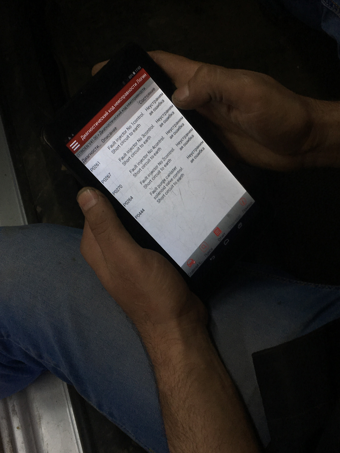

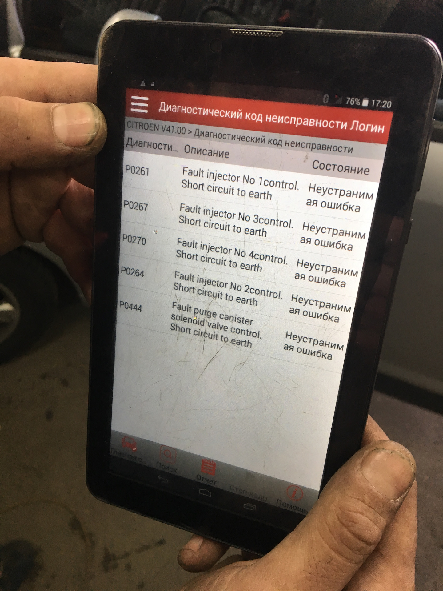

У девушки захандрил Ее француз, время от времени начал появляться и исчезать CHECK с antipollution fault, вызвали диагноста, тот проверил всё, сбросил ошибки, говорит свечи менять надо, либо катушка хандрит и ей скоро будет крышка… ничего хорошего. Поездил ещё пару дней, как вдруг машина начала на ходу дергаться и заглохла, вернее как: машина заведена, но на нажатие газа — не реагирует, встал прям на светофоре; заглушил авто, подождал пару сек и снова завёлся как ни в чем не бывало, нажал на газ и я снова в пути! Решил дальше не рисковать… Начал с малого, поменял свечи и вуаля: чек пропал! Но не тут то было, вечером чек снова вылез… на следующий день я поехал по своим делам, остановился на заправке поговорить по телефону и всё, машина не заводится😫 Зажигание работает, но не схватывает, нет впрыска топлива, не работает бензонасос, катушка зажигания или хз что там ещё может быть… встрял, хорошо, что за заправкой находился местный автосервис, закрыл авто, дошёл до ребят, благо были места и время, забрали меня в бокс и начали разбираться… провели повторно диагностику, ошибки были все те же что и в первый раз, но тут сразу стали действовать в другом ключе, мастер стал звонить все цепи и выяснилось, что на бензонасос, на катушку не приходит питание +, обрыв где-то в монтажном блоке предохранителей, ошибки P0261, P0267, P0270, P0264, P1338, P1339
т.к. Мастер оказался толковым и был уже знаком с данной болячкой французов (Пежо, Ситроен), он сразу кинул перемычку от предохранителя бензонасоса F5 напрямую на + аккумулятора, завёл машину как ни в чем не бывало… убрал перемычку и машина не заводится… вердикт:

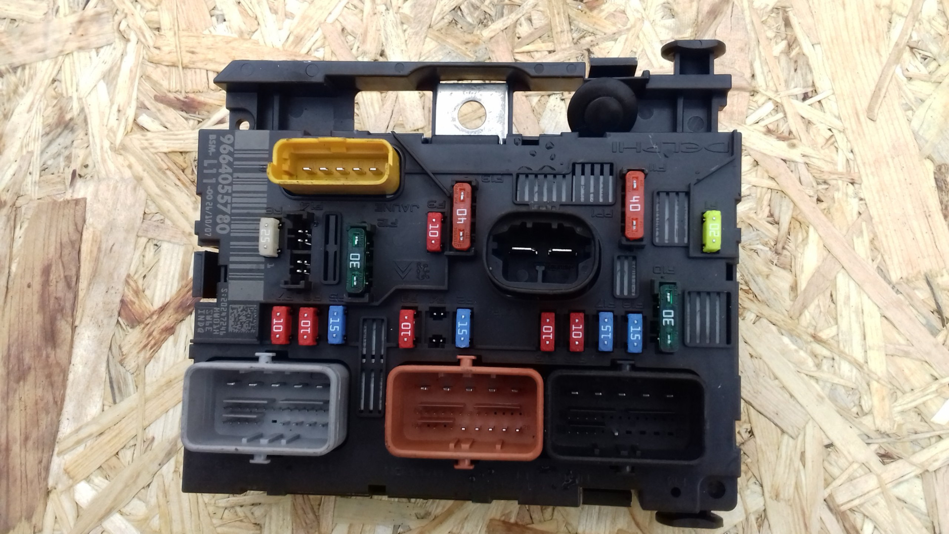

Катушка целая, бензонасос целый, свечи все ок. Полетело РЕЛЕ бензонасоса — болячка французского автопрома. Но фишка скрывалась в другом, реле на французах несменяемое, реле впаяны в плату с мозгами в подкапотном монтажном блоке И! внимание! Всё залито герметичном в пластиковом корпусе! Цена вопроса: 10000₽ (для новых блоков) и около 6000₽ для БУ. Я аж уху ел. Хитрые французы решили облапошить всех на свете, но не тут то было.
Полистал инет, форумы C4, драйв2 у французов и оказалось есть куча других способов все это починить: от самых радикальных раскорчёвываний блока чтобы добраться до платы и удалить из неё реле до аккуратных вскрытий и замены релюх.

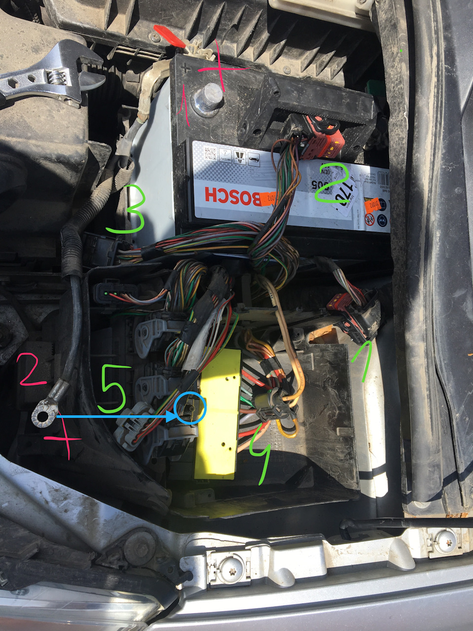

Мой ремонт.

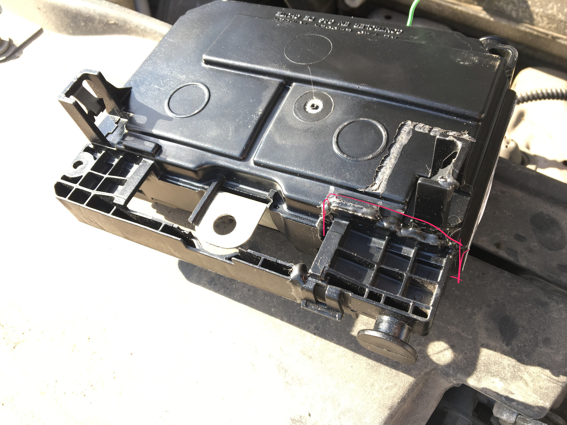

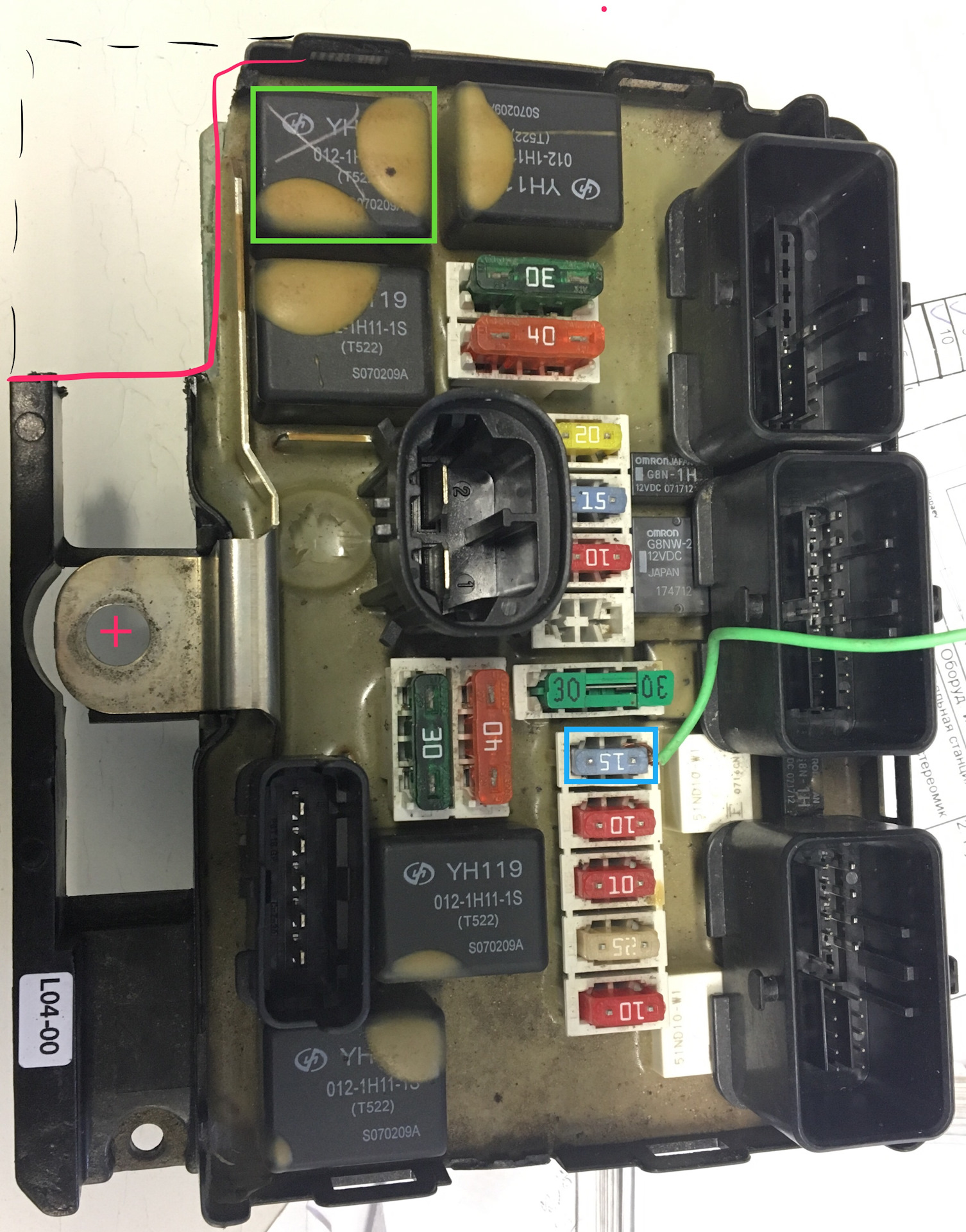

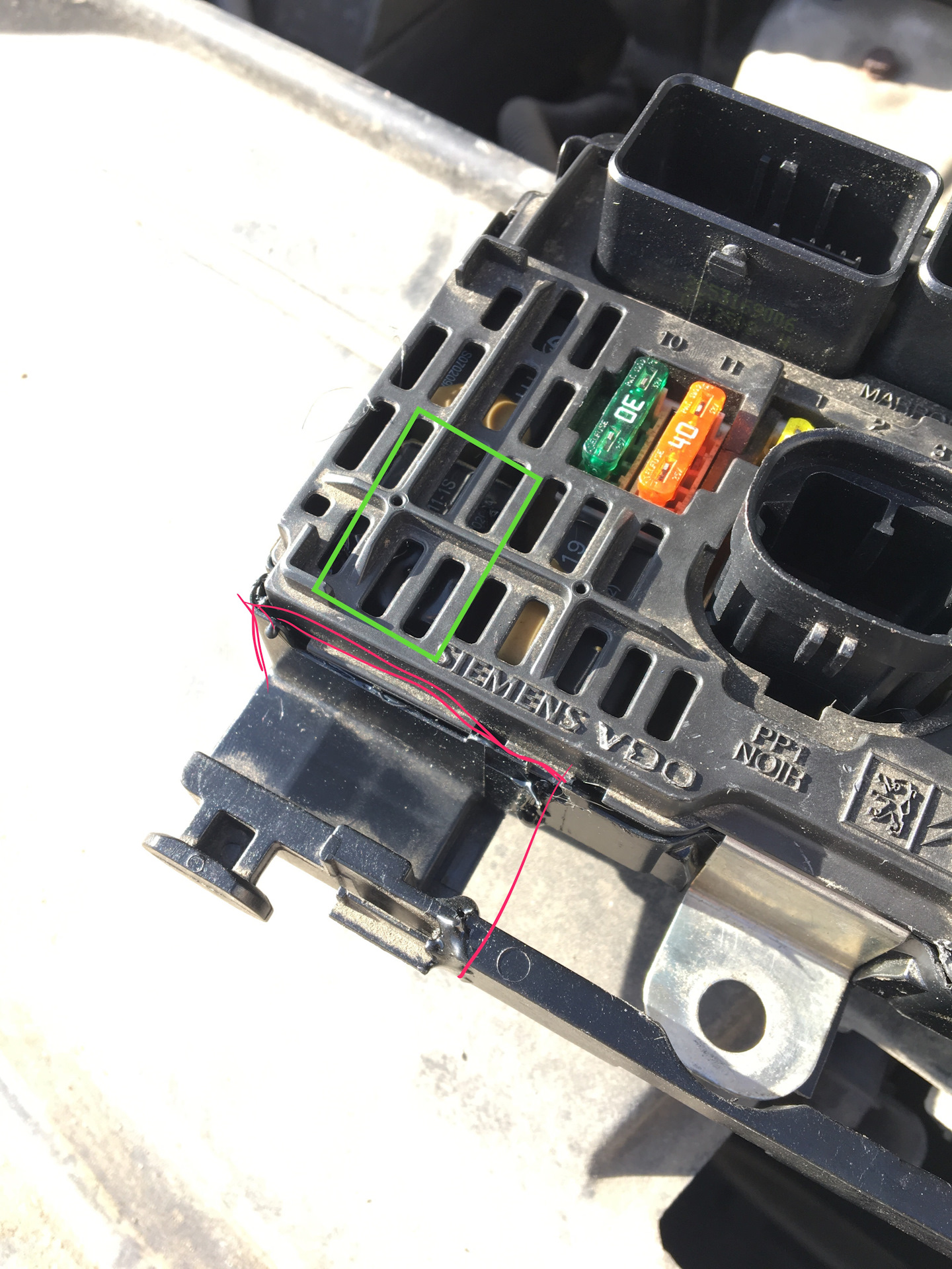

Блок снять легко. Открываем капот. Снимаем клемму плюс с аккумулятора. Гаячным ключом откручиваем гайку фиксирующую кабель Плюса к монтажному блоку предохранителей. Снимаем верхнюю часть блока предохранителей, отсоединяем 3 колодки проводов (не перепутать при сборке, подписывайте), отсоединить 2 кабеля и блок у вас в руках (см фото).

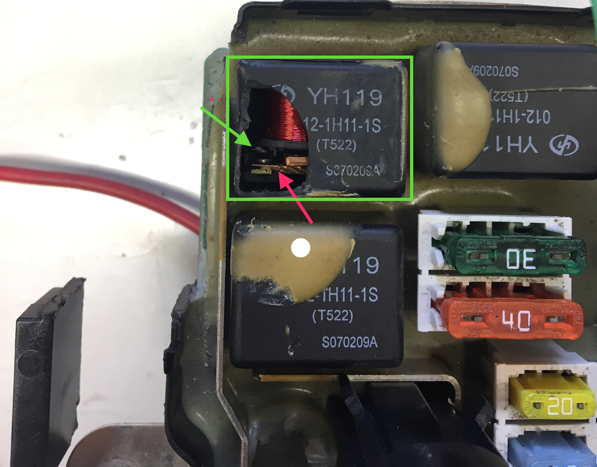

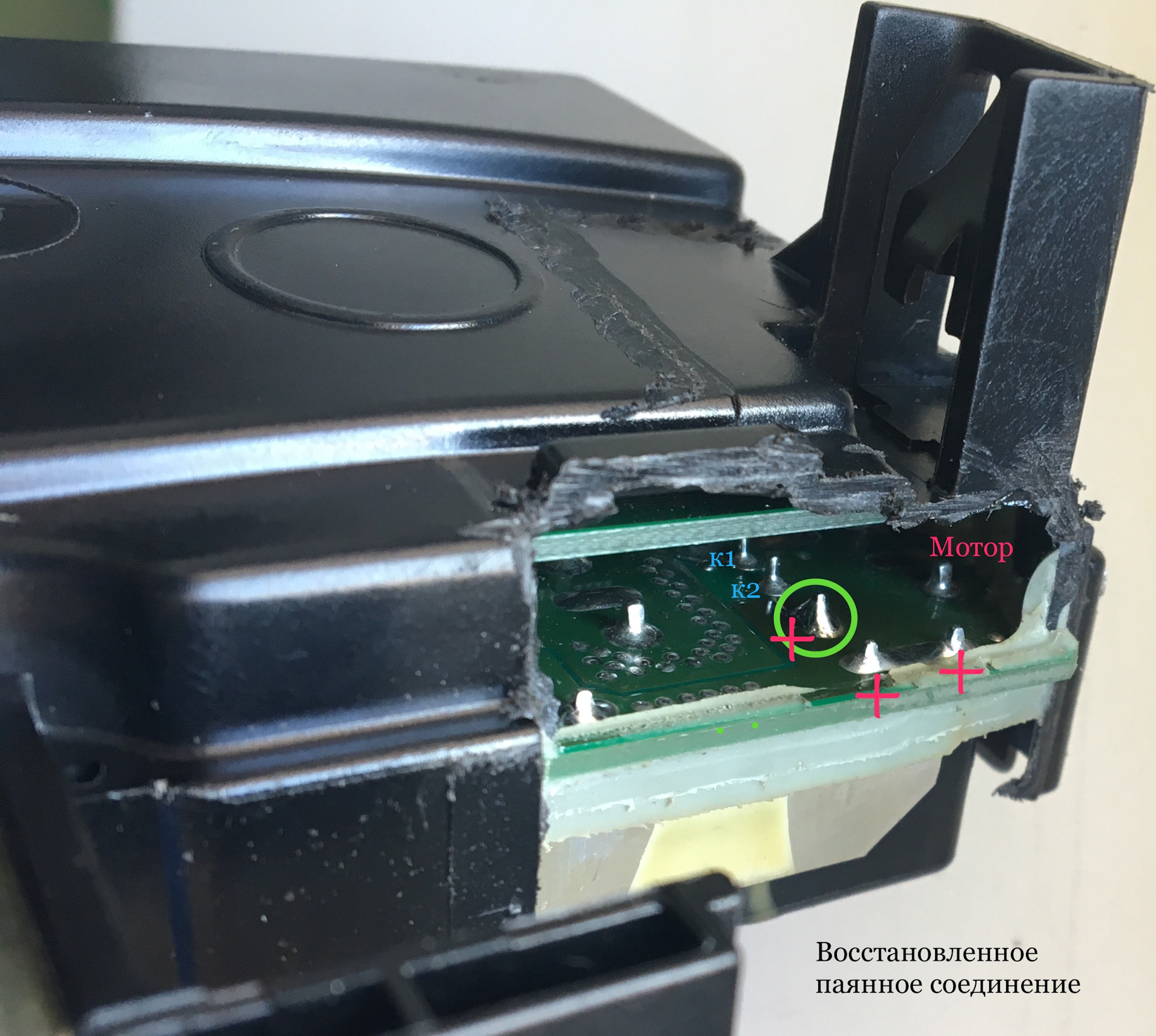

Чтобы добраться до реле бензонасоса (выделено на фото) нам нужно распилить стенку пластиковой коробки

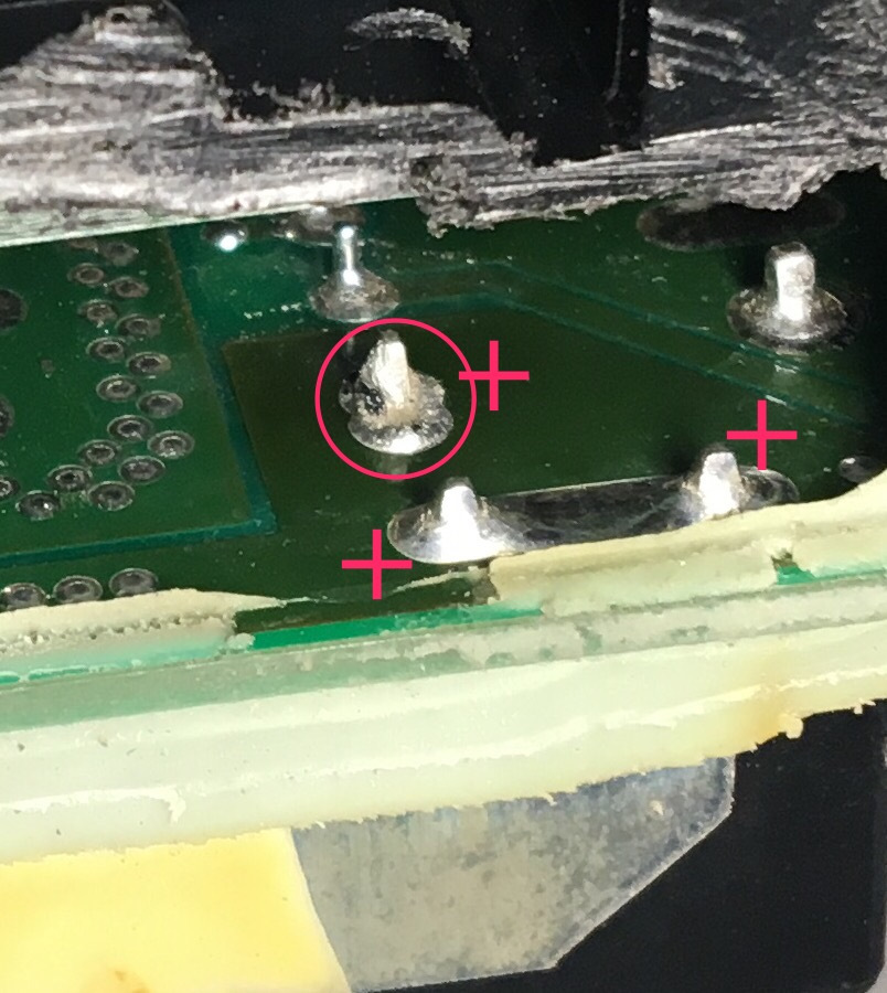

пилим аккуратно, чтобы не повоедить внутри плату. После вскрытия видим картину: контакт реле "плюс" имеет разрушенное паяное соединение

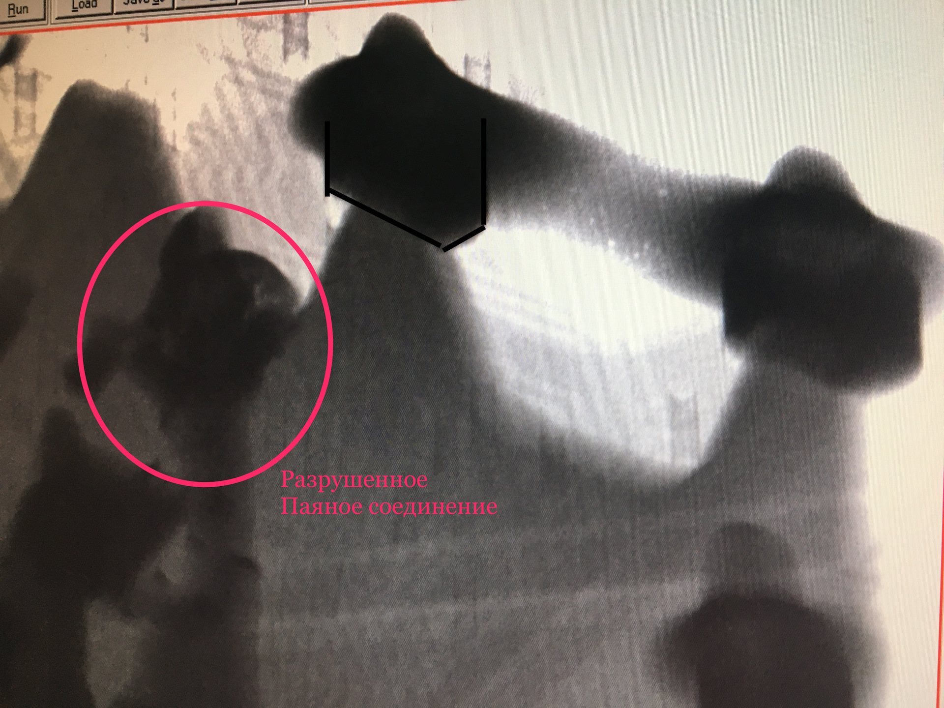

Т.к. На работе есть рентген и постоянно с этим делом сталкиваемся, решили глянуть, что же у нас на плате и внутри переходного отверстия платы: пайки нет, припоя нет, вывод еле касается платы, для примера посмотрите как должна выглядеть пайка на соседних выводах.
Почистили плетенкой и паяльником вывод от остатков бессвинцового припоя, запаяли по новой с ПОС61.
При таком срезе пластика можно спокойной подлезть щупами мультиметра к контактам реле и прозвонить его на месте без установки в авто, сопротивление катушки показывало в пределах требуемых норм около 90 ом.
У реле 6 контактов: 3 силовых "масса", 2 контакта магнитной катушки и 1 наш проблемный "+". Ток поступает на 2 вывода катушки, магнит срабатывает и замыкает по принципу ключа Контакты массы и плюса.
Но не тут то было, подал питание на катушку, реле затрещало, но плюс с массой не звонятся, контакта нет физически и электрически. То есть щётки сгорели внутри самого реле … пришлось вскрывать корпус реле.
Аккуратно вскрываем корпус реле, чтобы не повредить внутренности, работал скальпелем, пластик не выкидывайте, приклеим обратно.
Видим контакты: ключ между двумя пластинками, одна из них — наш плюс. Начинаю подавать питание 12В на катушку, вижу как ключ срабатывает, реле трещит, в этот момент прозваниваю мультиметром но контакта нет, додавливаю ключ реле вручную к контакту "плюс+" и вуаля: звонится! Щётки реле подгорели после того как у контакта на плате произошло разрушение, зачистил щётки реле нождачной бумагой, продул сжатым воздухом от мусора и подогнул немного ключ реле к контакту плюс, проверил несколько раз, чтобы ключ качественно касался "+" при подаче тока на катушку и и все реле восстановлено. Закрываем дырку реле отломанным пластиком, заливаем термоклеем по шву, герметизируем.
Далее отпиленные части монтажного блока вставляем на места и также заливаем по шву термоклеем
Даём застынуть клею 3-5 минут и идём к авто. Вставляем блок в авто как в начале поста. ТУГО затягиваем винт-гайку к кабелю "+" это очень важно, нужен плотный контакт! Подключаем кабели, колодки, соблюдать правильное подлюченик, не повредить пластики не путать провода!
Вставляем ключ, заводим и фжух! Все заработало! Урааа! Ошибка пропала через 2-3 запуска. Проблема решена! Можно смело ездить, но в ближайшее время куплю новое реле, колодку с проводами и в свободное время просто сниму герметик с плат, выпаяю старое реле, и запаяю в плату новую релюху для надежности. Всем удачи на дорогах!
