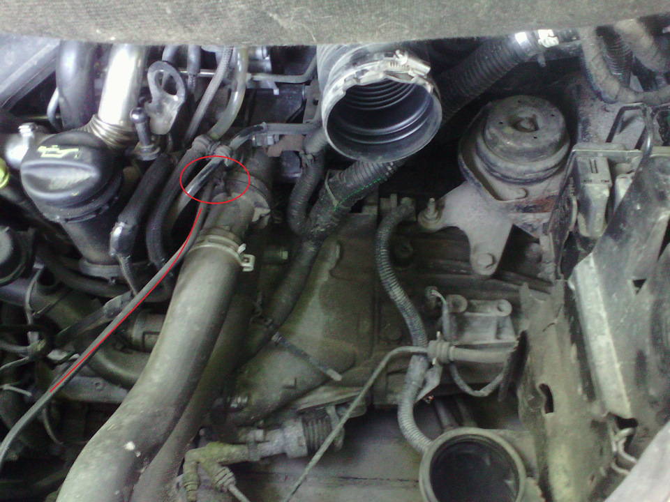

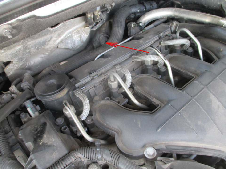

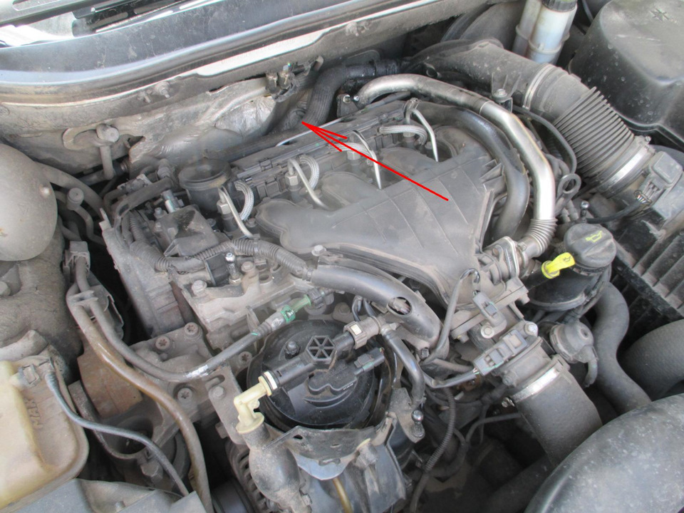

Не мог найти толкового описания как полностью слить его. Воспользовался мурзилкой по ремонту, но там такие фото … Разобрался с горем пополам. Пробка для стравливания воздуха одна, вот она

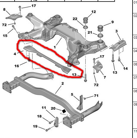

Сам не делал, но будь это ещё раз, открутил бы вот эту часть подрамника, там 4 болта всего, но будет удобнее.

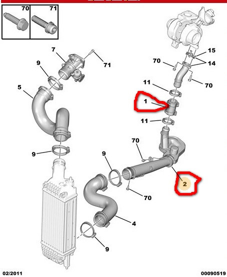

Затем открутить вот ети части магистрали турбины

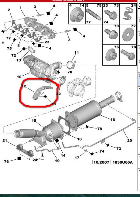

Потом крепление катализатора, 2 болта к блоку двигла, к самому катализатору крепится через проушину, болт можно полностью не выкручивать.

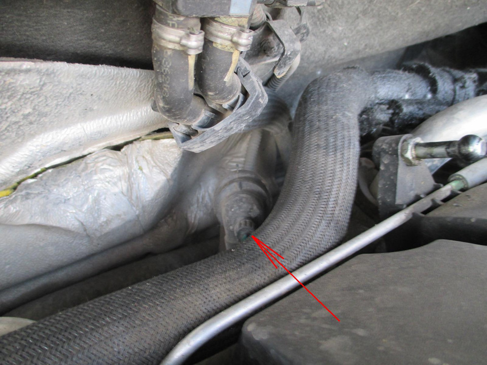

Фото сливного болта не нашел и не сделал. Болт находиться чуть выше крепления катализатора и чуть левее. Он с внутренним шестигранником на медной прокладке. Прокладку кстати не менял, хотя написано надо. Нахера? Она цельнотелая. С блока слилось около 1.5 л.

У меня на 2.0 НДИ 2009г есть 2-я пробка для стравливания. Находится где то посередине задней стенки моторного отсека на трубках идущих на печку в салон. Думаю у вашего авто она тоже есть.
Я тоже долго думал про болт слива из блока, потом плюнул и просто несколько раз прополоскал дистил. водой.
Нету второго болта, и в инструкции по ремонту тоже только 1 указан.
Не болт, а пробка аналогичная первому рисунку. В инструкции действительно нет- похоже про нее просто забыли. У меня DW10BTED4 2009 год, у Вас похоже такой же. Посмотрите- между двигателем и задней стенкой на трубках входящих в салон- ее неплохо видно.
только что специально ходил смотрел — нет второй пробки. Фото завтра если варик кинь где она
Habahaba22
Habahaba22
Добрался…
Эх где ж ты раньше был :-) Пошел утром посмотрел, точно — есть продувка. Открутил, не течет ничего, я уж думал пи**ц. Потом подумал, открутил пробку бачка расширительного и потекло ! Даже тот цвет что я заливал :-). В общем, думаю она не столь критична, но при замене другим людям будет на заметку.

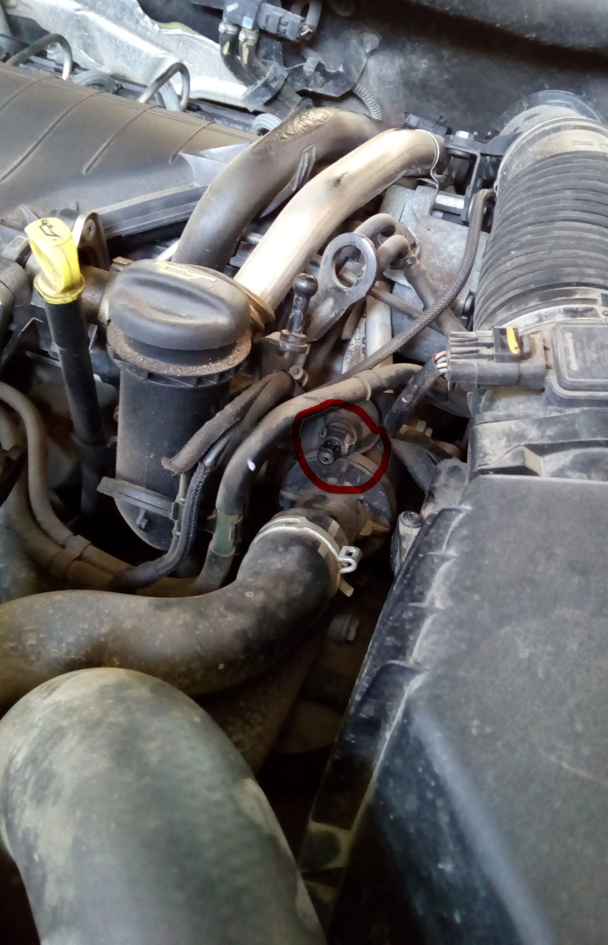

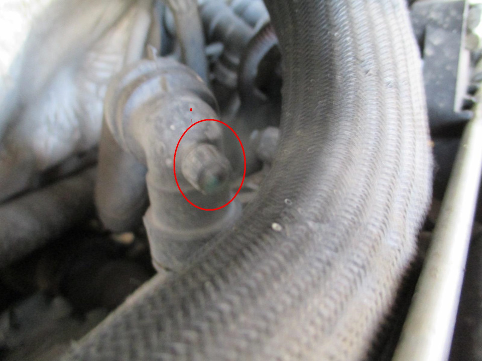

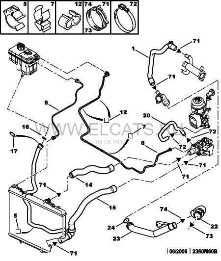

Приветствую!
У меня вместо штуцера, на первой фото, стоит трубка, которая идет к расширительному бачку.
Заводская? Или чьи-то руки апгрейд сделали?
Да, заводская. У вас тоже должна быть. Трубка под номером 6.
Движок какой? Мой DV10BTED 2009 год
У меня DW10UTED4, у вас должен быть DW10BTED4. Двигателя вроде идентичны, разница в количестве лошадей и отсутствии сажевого фильтра.
Habahaba22

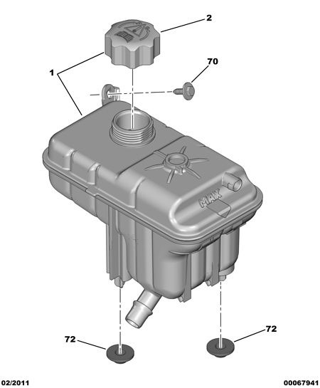

В принципе такой вариант кажется более логичным, ничего не надо крутить для стравливания.
От радиатора тоже идет такая же трубка к бачку. На схеме выше под номером 8.
От радиатора и у меня есть.

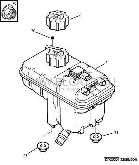

А на бачке сколько отверстий? У меня сбоку 2, снизу 1.
У вас наверно одно заглушено должно быть.
Вот такой
Я думал такой. У этого еще один штуцер есть, как раз для трубки, про которую я спрашивал.
И датчика уровня ОЖ тоже нет наверно?
Точняк, на его месте заглушка, даже на рисунке видно
Упростили конструкцию значит.
