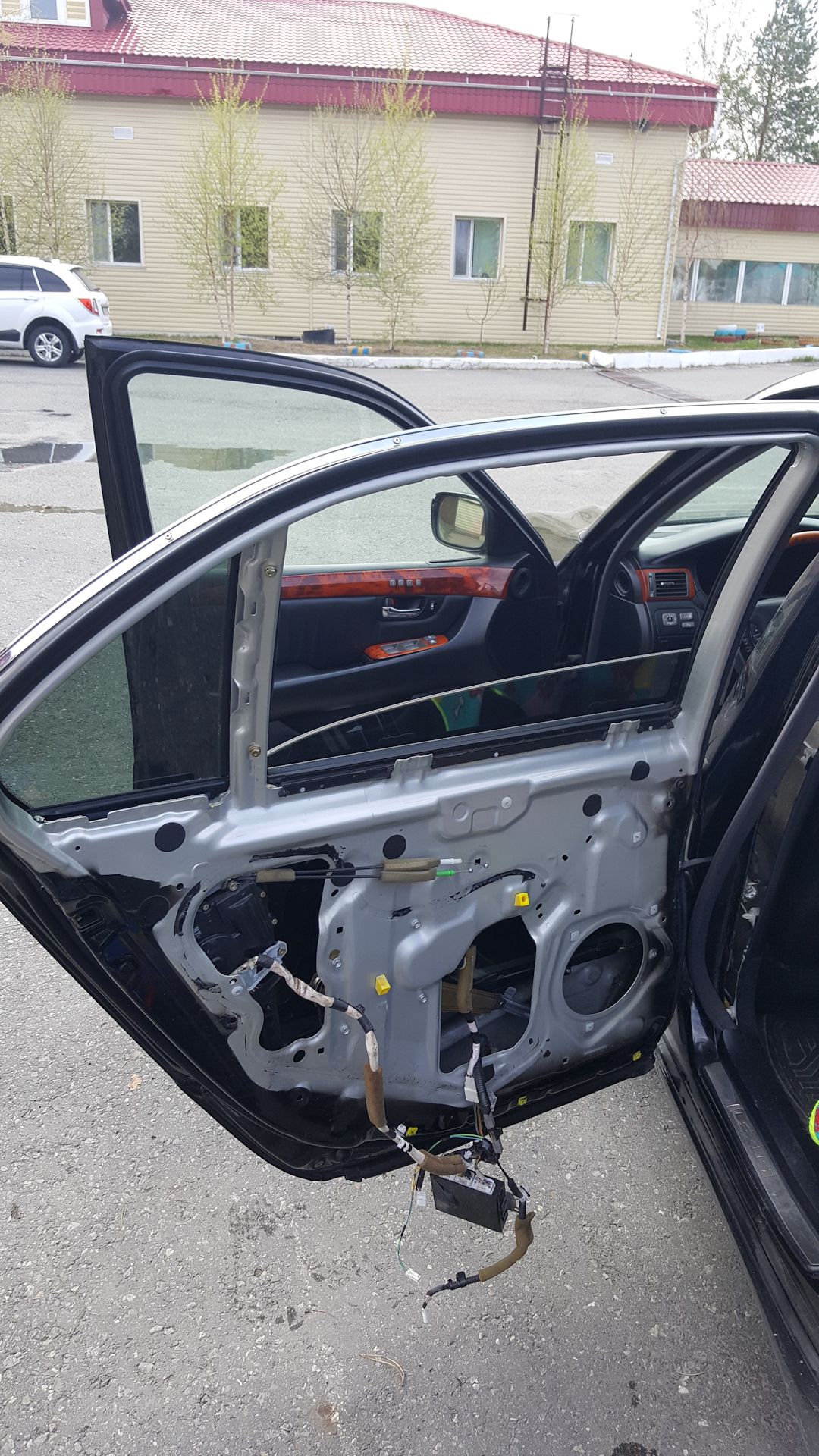

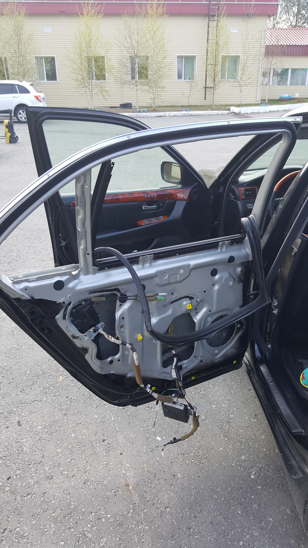

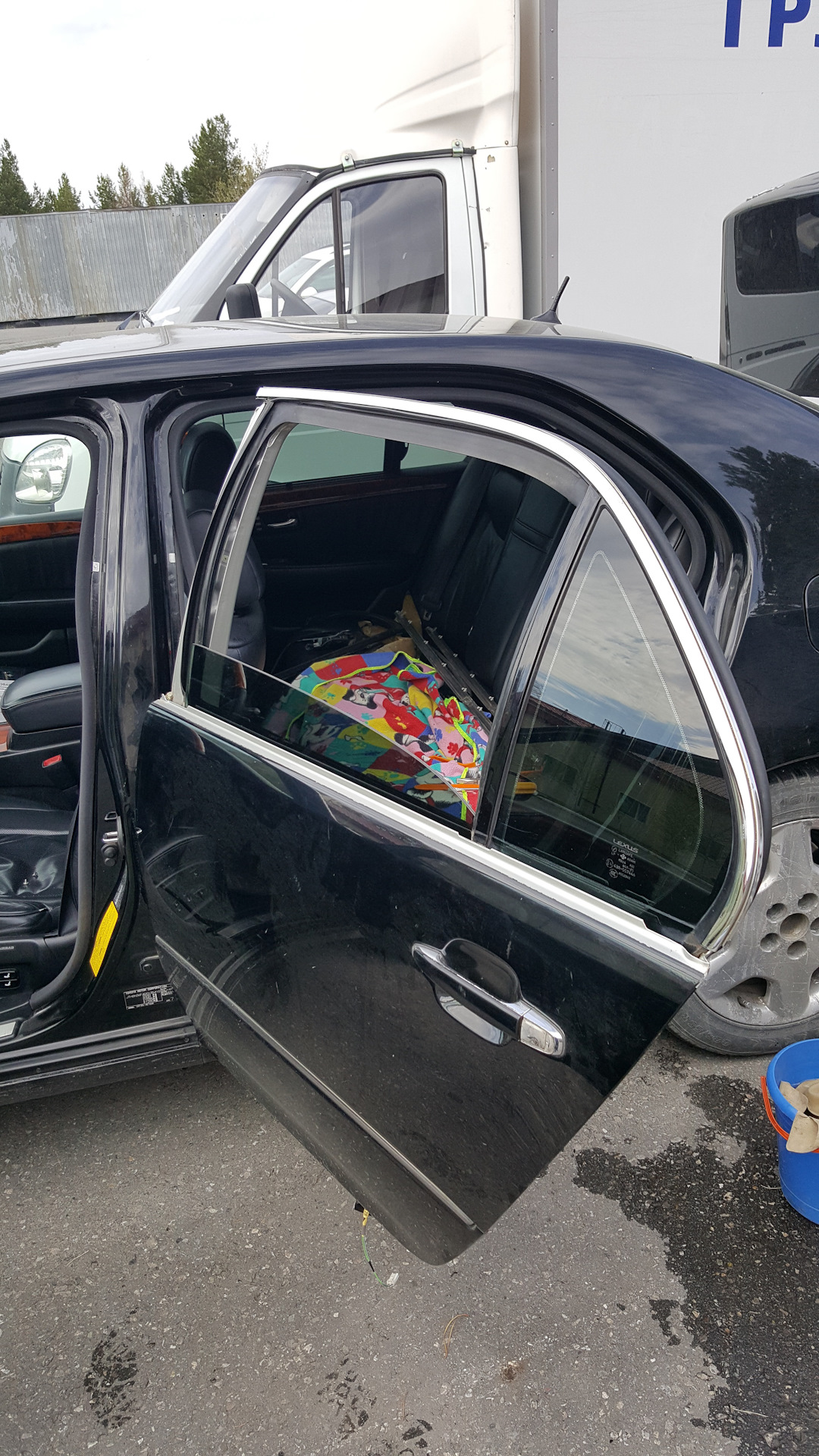

Так как при покупке LEXXа он был в небольшом дтп и были повреждены передняя и задняя дверь.Бывший хозяин поменял только заднюю дверь и так как она была от Toyota Celsior стекла отличались.Я не знал как разбирается дверь хорошо что была старая дверь и на ней я и потренировался.После снятия с двери всего(кроме ручки открывания снаружи ее я так и не смог снять) я преступил к разбору и замене стекол и проводки.Кстати стекла по толщине не сильно отличаются.И еще проводка на цельсиорах другая.

Подскажи пожалуйста стекло вытаскивается в салон или наружу ?
В салон
Спасибо
Привет а как хром молдинг снимается вдоль стекла подскажи пожалуйста?
Привет, там защелки.Сначала опусти стекло, потом вытащи резинку которая идет по кругу, потом открути накладку стойки там три болтика и сними ее и только потом сможешь подлезть к защелке она впереди а остальные отщекивай шевеля и приподымая молдинг только не спеши.
Защелка Впереди по ходу автомобиля ?
да
