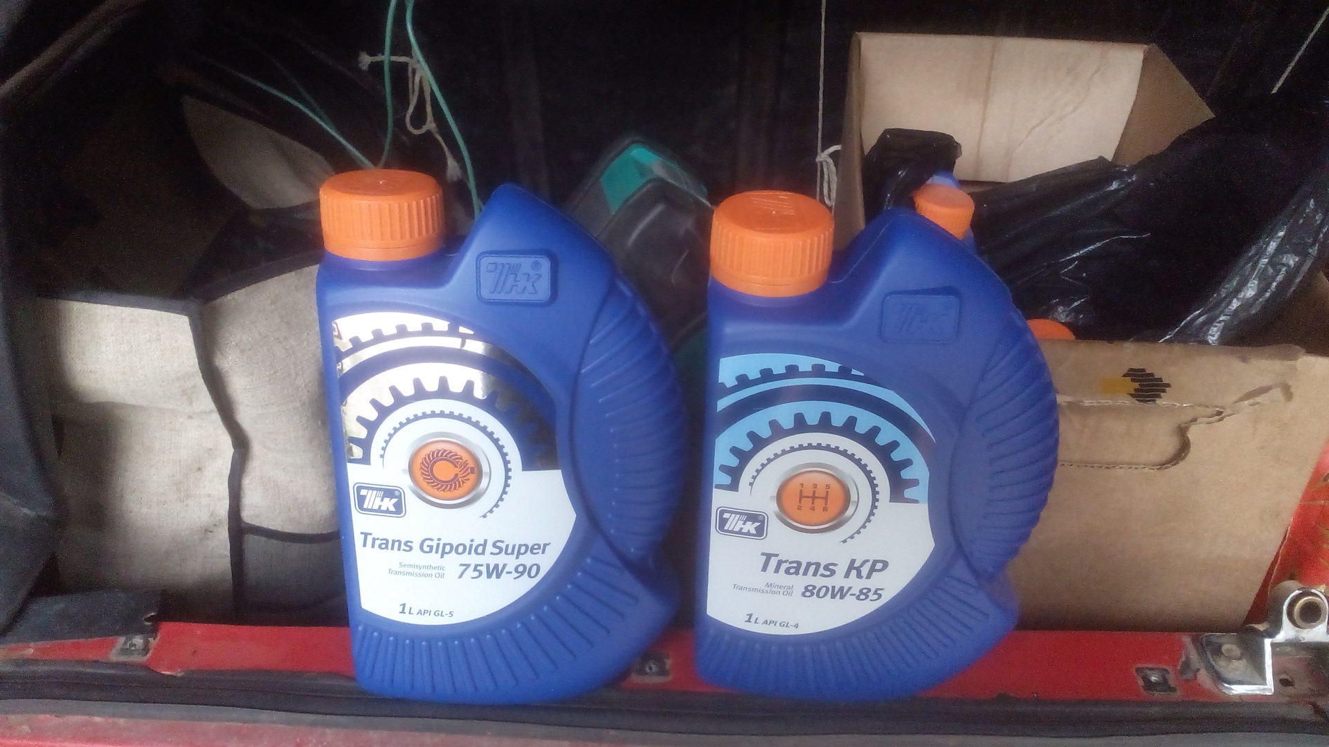

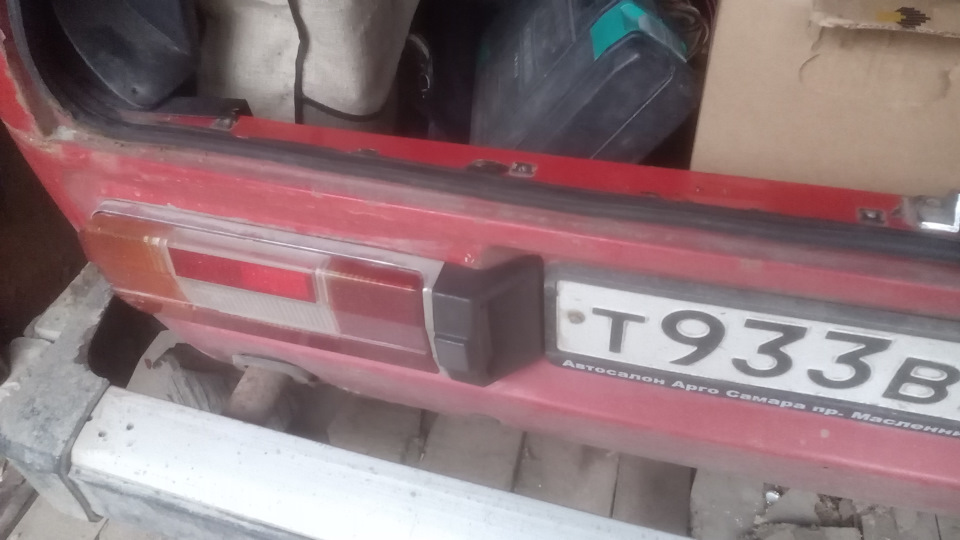

Всем привет! Заменил рулевой редуктор, маятник, рулевую трапецию и шаровые опоры. Когда снял редуктор и сравнил с новым, то оказалось что купил не тот. У меня вал длиньше. Так как я был на даче и обменять не мог, то попросил брата и он мне купил новый. А вчера сдал другой в магазин (2500р). В общем проблем с ремонтом не было. Купил себе съемник для шаровых и рулевых тяг. Также наконец то заменил подсветку номера, а то одна была разбита. Приобрел масло в раздатку, коробку и мосты. Теперь пару вопросов. Чем сильнее поворачиваешь колеса тем туже крутится руль. С чем это связано? И еще насчет вибрации. Если ставлю раздатку в нейтраль и включаю 1 и 2 передачу то вибрация есть, 3 и 4 передача то почти нет. В чем причина?
Запчасти на фото: T933B

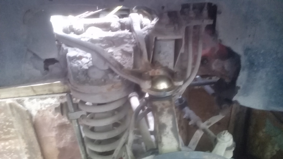

Лонжероны лечить пора!
Да скоро займусь. Возможное в выходные если погода позволит).
