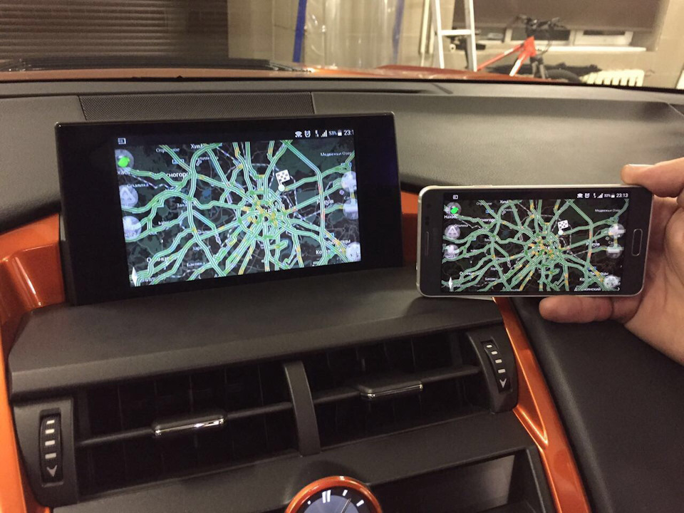

Но недавно узнал, что в компании BGTWorkshop могут поставить эту самую систему, которую я так давно хотел! Отзывы у компании исключительно положительные, да и друзья/знакомые давно их советовали — решил почему бы и нет!)) Обратился, переговорили, приняли, всё рассказали, показали))
Сама технология многим известна — можно сейчас передавать всё, что видим на мониторе смартфона на штатный монитор без проводов, по так называемой технологии зазеркаливания, по-английски называется это Mirrorring.
Как ребята рассказали, оказывается, есть масса названий одного и того-же явления зазеркаливания, то есть одно и то-же называют разными словами, но везде присутствуют производные от слова «зеркала», то есть: Mirrorlink, Mirror-Link. Miracast и т.д. и т.п.
Технически делается так: в автомобиль устанавливается блок зазеркаливания, который со смартфона получает и изображение, и стерео-звук, обрабатывает сигналы и в нужном формате подаёт на штатное головное устройство! Важно знать как и уметь подключить это к штатному монитору так, чтобы авто не слетело с гарантии, если авто гарантийное, а звук так, чтобы и штатное всё работало как прежде, и от смартфона шло стерео звучание без искажений!
Оказывается, для зазеркаливания смартфона вполне достаточно штатного AUX входа, который дополнительно разблокируется, чтобы в движении можно было пользоваться!
Установка продолжалась примерно 3 часа, пока съездил поесть и покурить калян, все было готово! Пообщался с установщиками и поехал тестировать!))
За всё «под ключ» обошлось в 27 000 руб.
Использованные при подключении устройства:
1) специальный оригинальный переходник — разветвитель, чтобы подключить AV тюльпан к штатному разъёму сзади головного устройства, не нарушая проводку, то есть в разрыв через папа/мама + AV IN. В противном случае штатная проводка будет разрезана, а, значит, можно лишиться гарантии.
2) HDMI / AV преобразователь — какой именно в BGT поставили я не знаю, так как это их ноу-хау и они скрывают название именно этого преобразователя, но знаю точно что качественный и дорогой (более дешевые аналоги пробовали — качество меня не устроило).
3) Сам непосредственно MirrorLink девайс с HDMI выходом.
Все плюсы и мунусы этой системы опишу в следующем БЖ, но сразу скажу, что захотелось большего и я пошел дальше!))
Будет еще 2 или 3 БЖ о моих апгрейдах мультимедии! Все ньюансы постараюсь изложить как можно подробнее!
До скорых встреч!)) Всем добра и удачи!

Бох с ней с ценой, у этого модуля есть штатный AV (или RCA). НО, поставили кривой НОУХАУ конвертер HDMI за 300 рублей www.aliexpress.com/item/H…V-CVSB-L/32709108622.html
Для чего ? да что-бы хоть как то скинуть помехи (которые судя по фото все же остались) видео и аудио тракта.
ребята либо не знают на чем собрать изолирующий блок питания, либо пожалели на него нищенских денег. В итоге эта порнография на разъемах лежит под центральным туннелем перемотанная изолетной и стяжками
ну и штатный разъем разблокировки вообще… его стоимость — кусок проволоки 30 см + изолента 10 см и ничего резать не надо причем на любую голову.

ТАЧ! главный минус. остальное все посредственно. ну и телефон не выключается.
Да… есть не мало минусов этой системы…
Поэтому я на ней и не остановился!))
