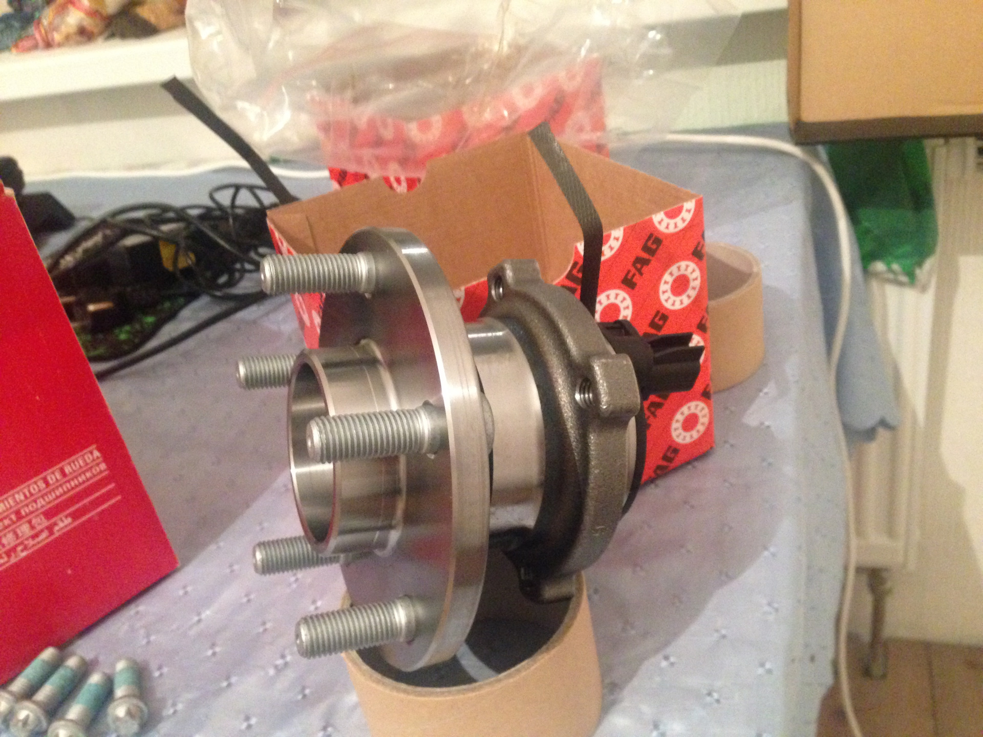

1. Замена задних ступици "FAG":
Начала шуметь задняя левая ступица, ну а я не сторонки менять по одной деталек, поэтому заменил обе симметрично.

На задней ступице это датчик абс?
Да,
