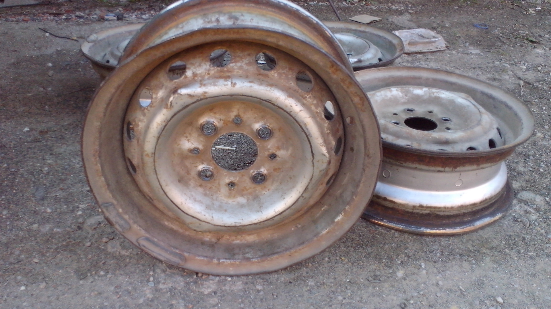

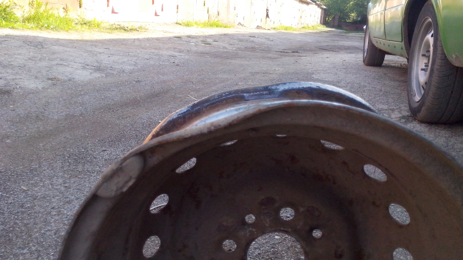

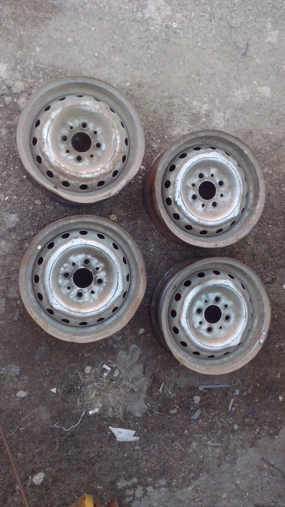

Разбортировал колеса, увидел состояние дисков и ужаснулся, на резине они выглядели не так страшно. 2 диска сразу в металлолом, а вот 2 других нужно реанимировать т.к. у меня еще валялись 2 живых таких же диска.
На следующий день поехал прокатывать диски, но как только шиномонтажник их увидел, посмеялся надо мной и сказал просто выкинуть т.к. штампы не реанимировать.
Мой план трещит по швам, в итоге ни резины ни дисков…

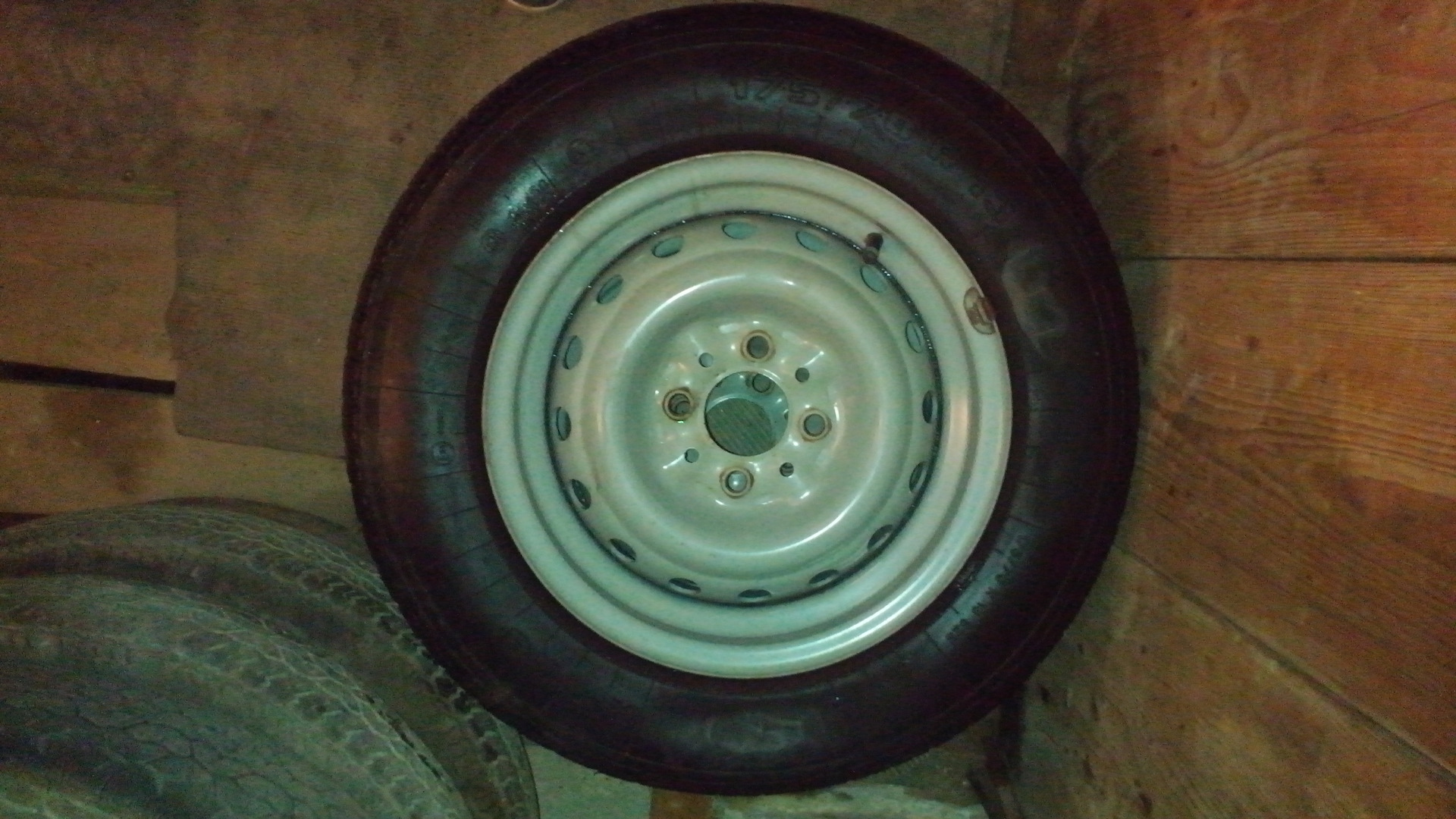

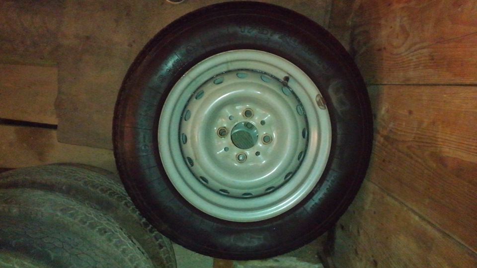

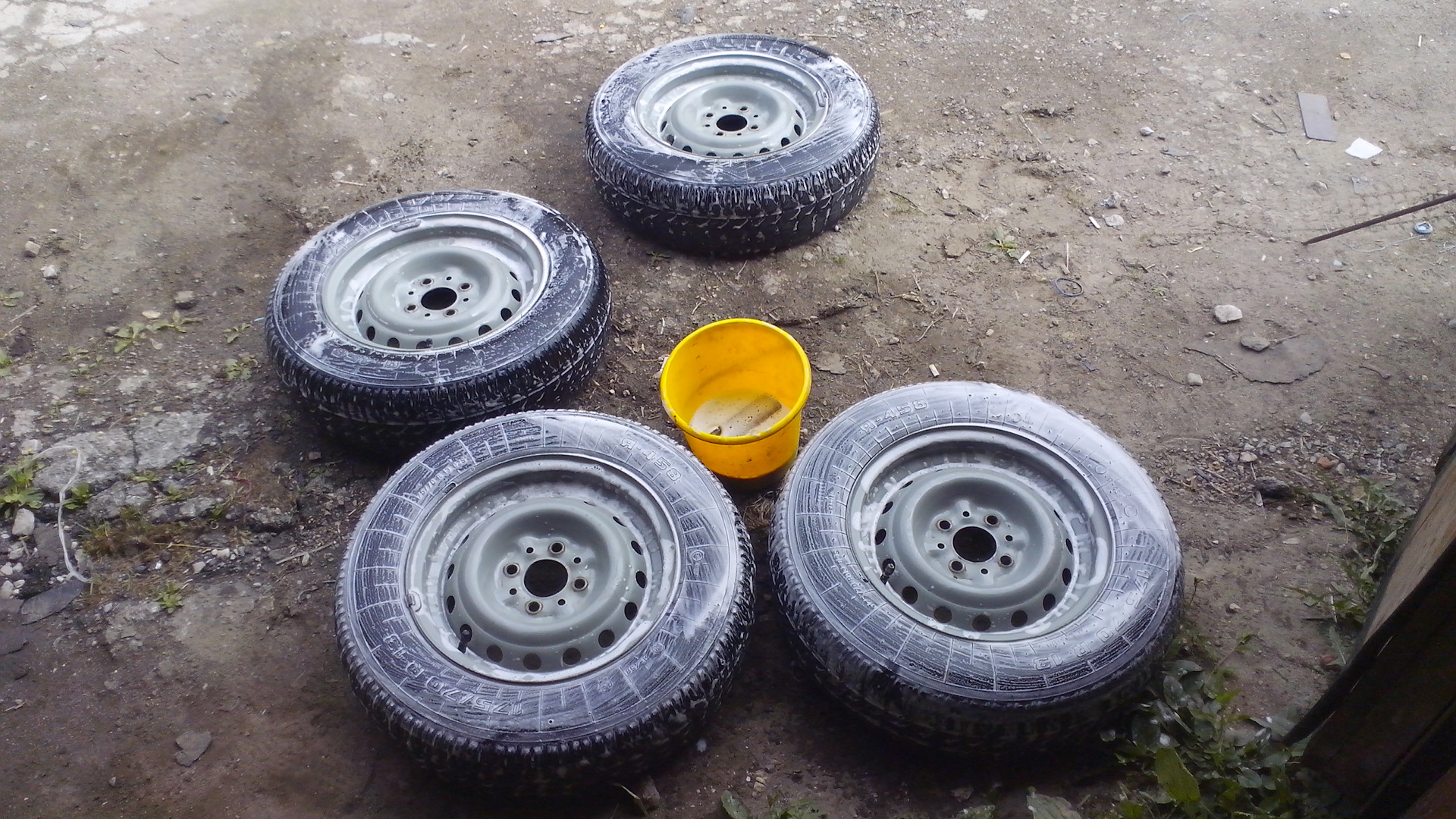

Вперед на авито искать диски и резину. Спустя пару дней нахожу объявление о продаже колес в сборе, резина 175/70 на R13 штампах и всего за 4000р. Созваниваюсь и после работы на осмотр колес, конечно за 4000 я не собирался увидеть идеальные колеса, но штампы по фото были очень хорошие. В итоге после осмотра забираю их, резина там "на сезон", а вот диски действительно как новые.

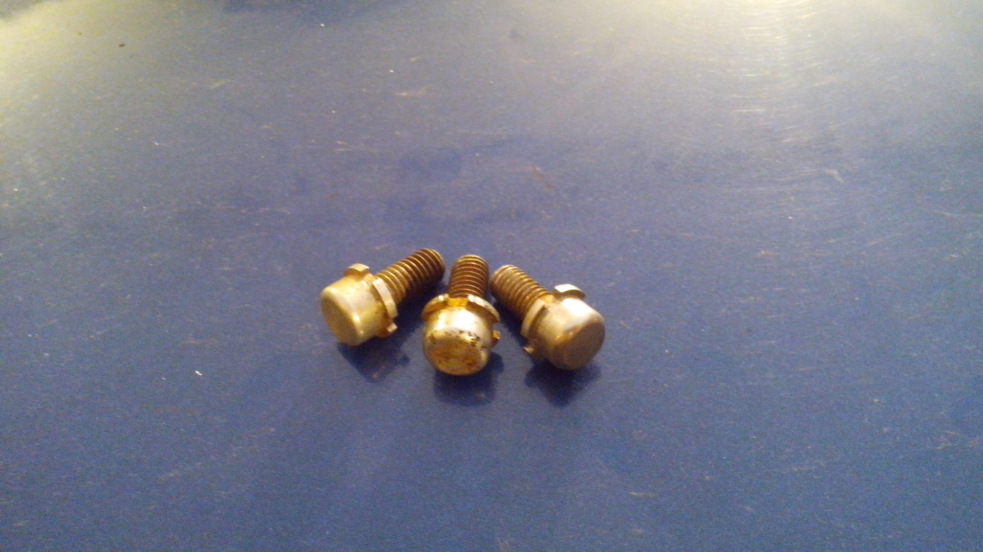

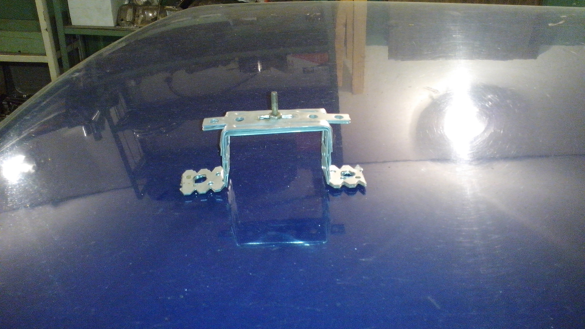

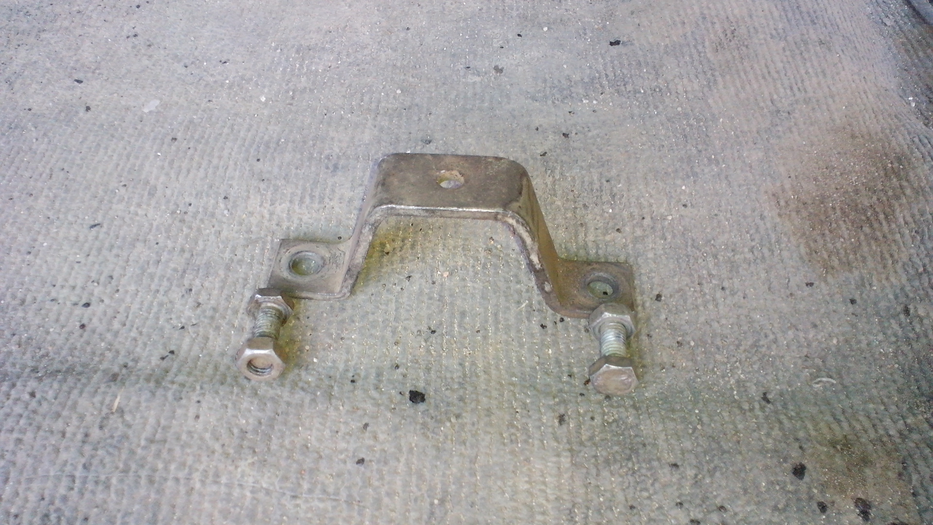

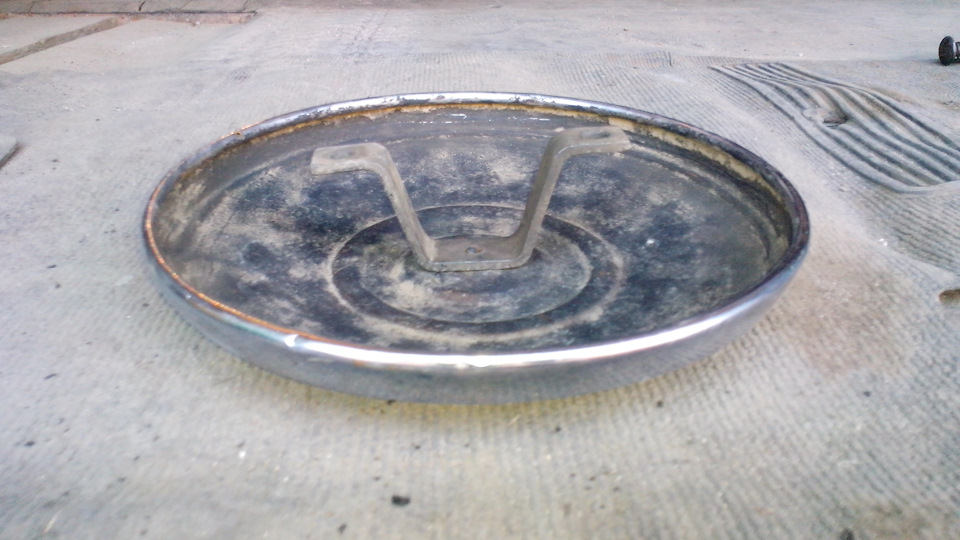

Колеса есть, 50% проблемы решены, но на этих дисках должны быть хром колпаки, а ушек на них нет. После поисков в интернете нахожу крепления и такие "железки" валяются в гараже! (раньше думал просто какие то "железки", валяются и пусть дальше валяются, вдруг когда-нибудь пригодятся)
Но таких креплений у меня только три, придется делать четвертое крепление из подручных материалов. В итоге сделал из пластинок вот такой "кастом".

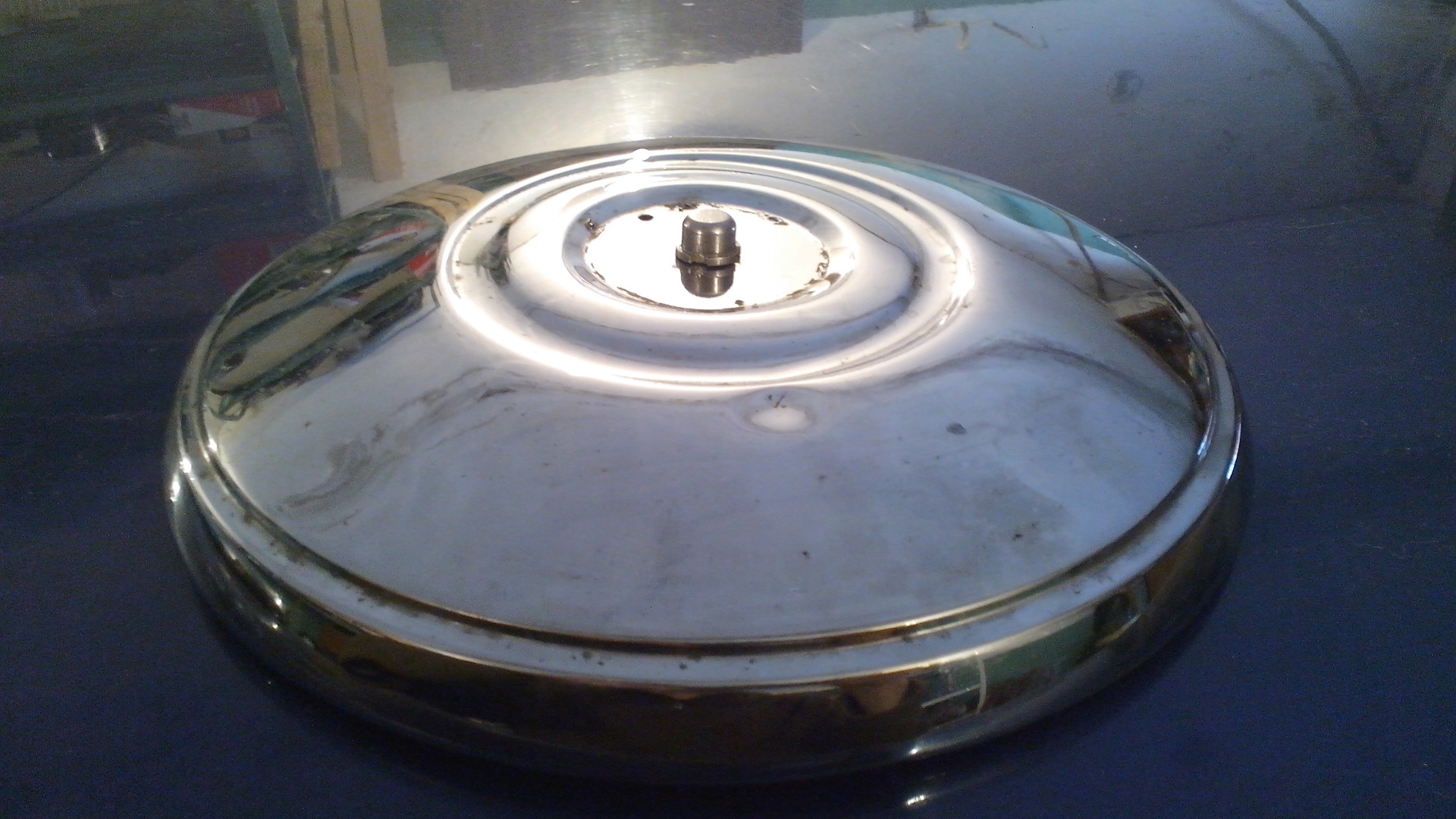

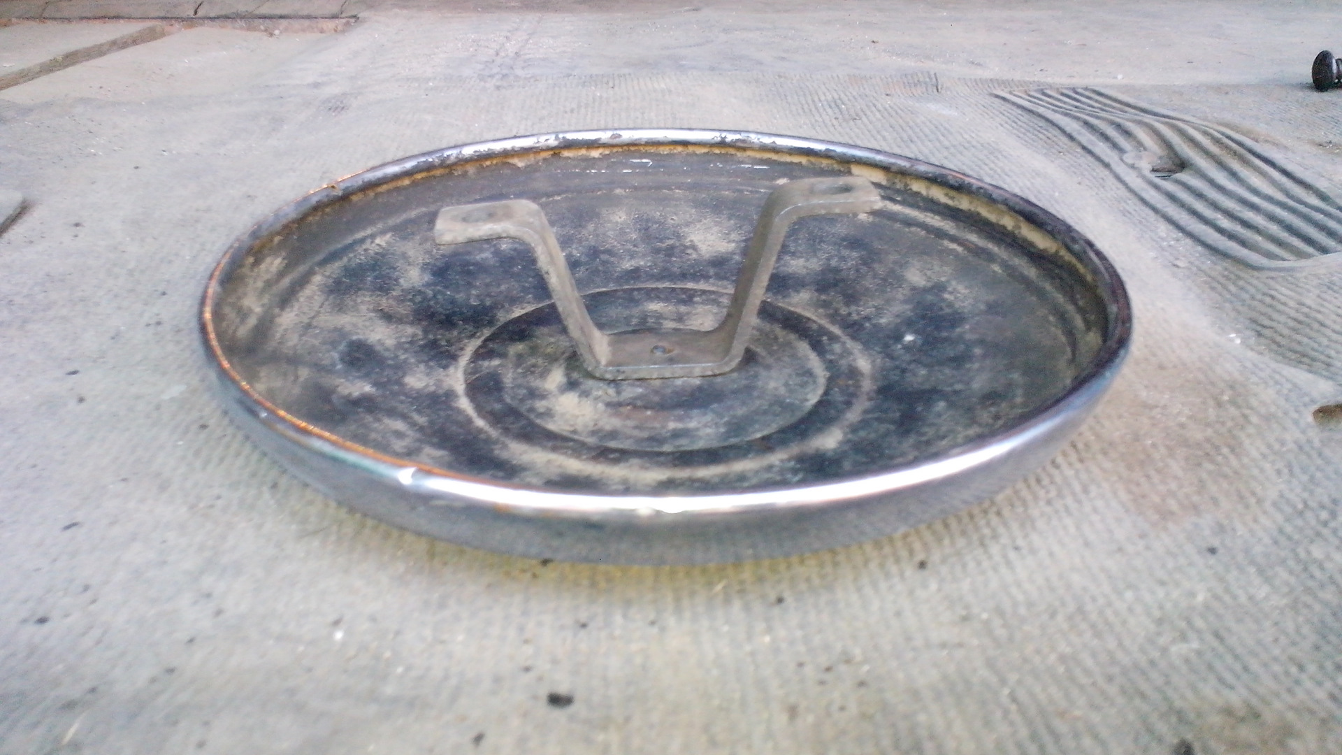

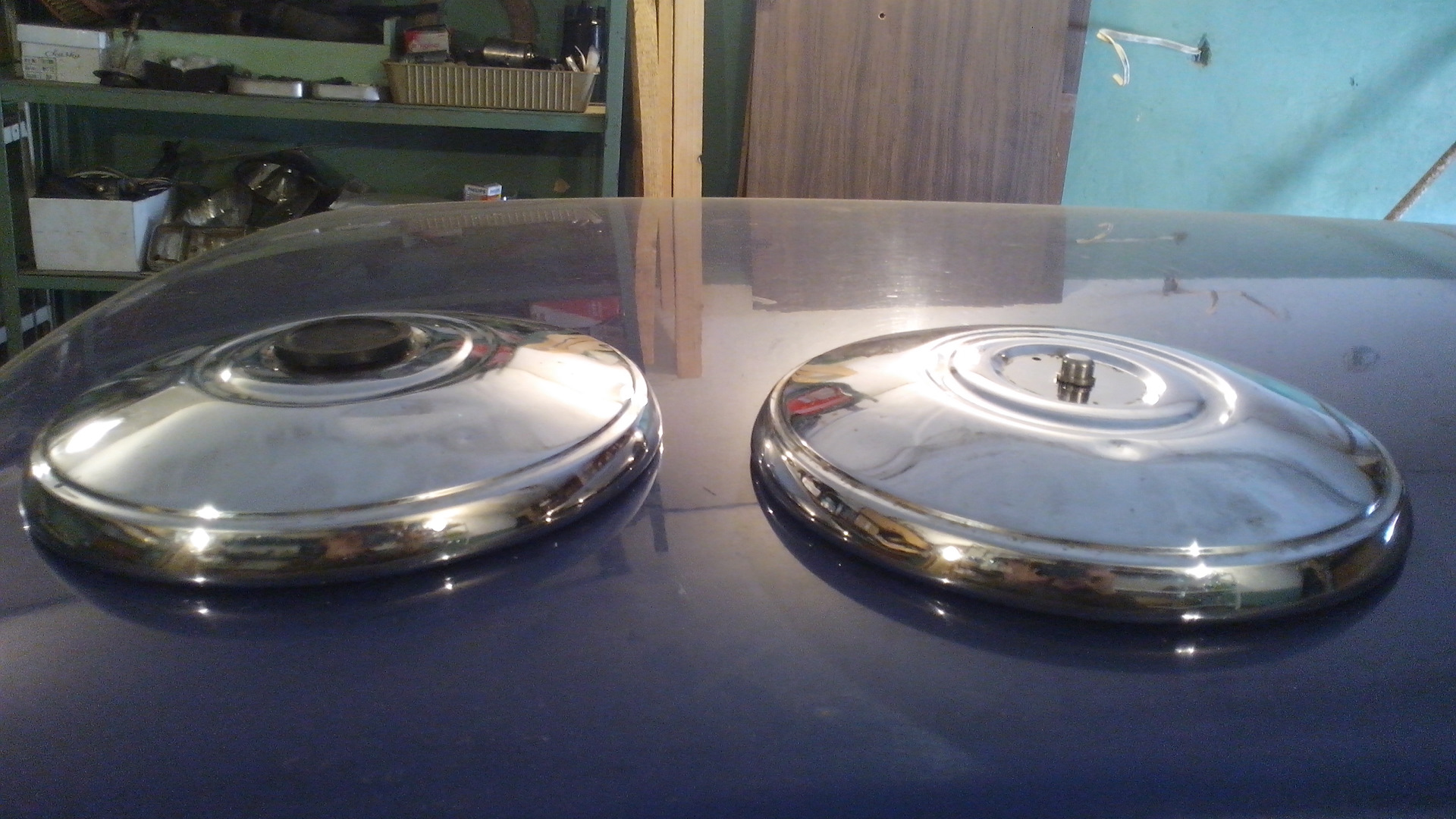

Следующая проблема это крепеж самих колпаков. Отверстие в колпаке имеется и закрепить его можно только через него, но тут идут черные заглушки.
Вариант был сделать паз под головку болта в заглушке и на черный герметик приклеить, но тут я нашел вот такие "волшебные" болты.
Отчего они без понятия, но они отлично смотрятся, и вариант просто ими закрепить колпак мне нравится больше. Вот так это выглядит:

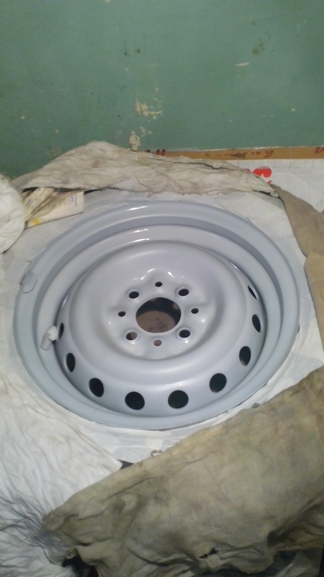

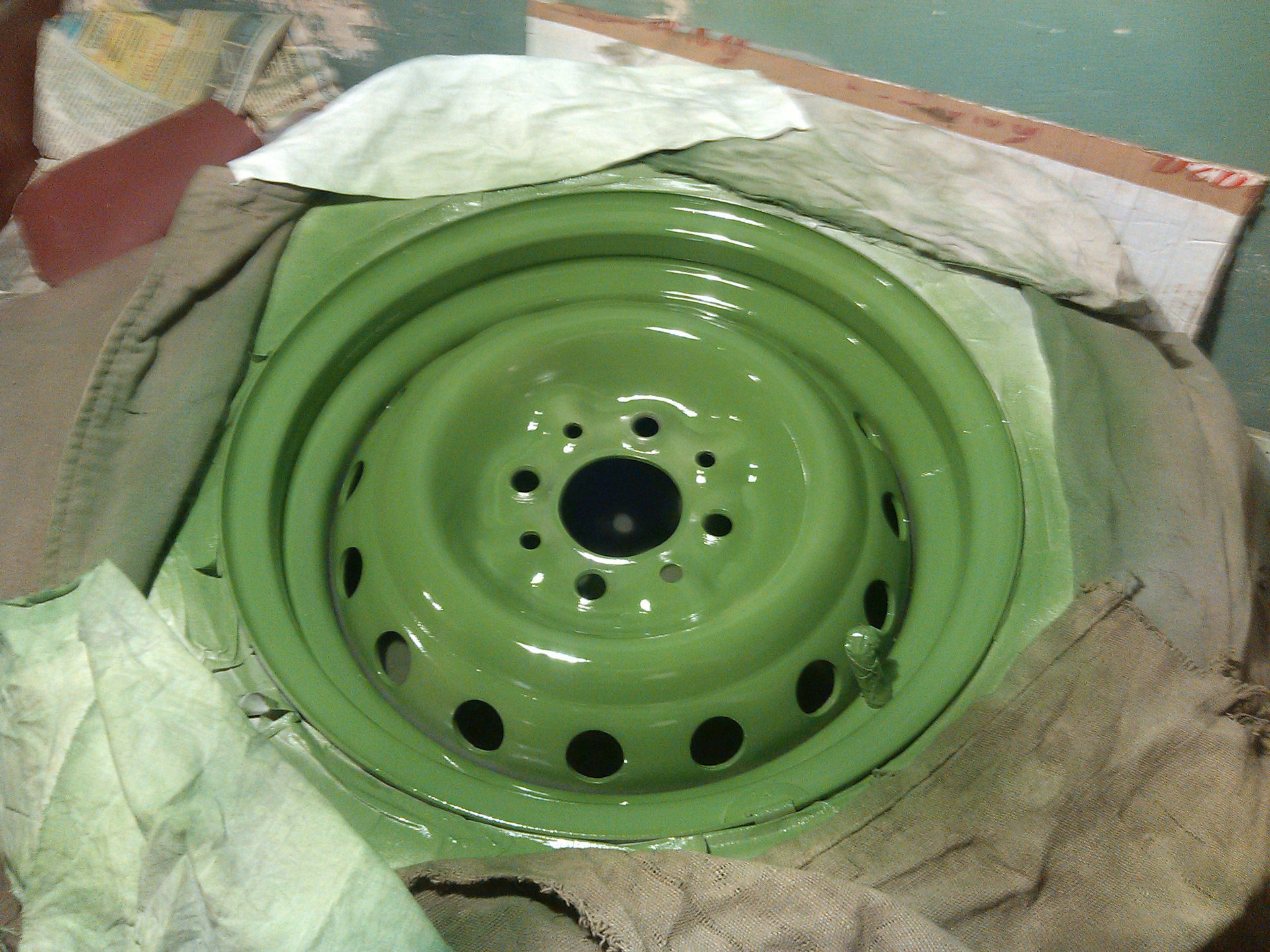

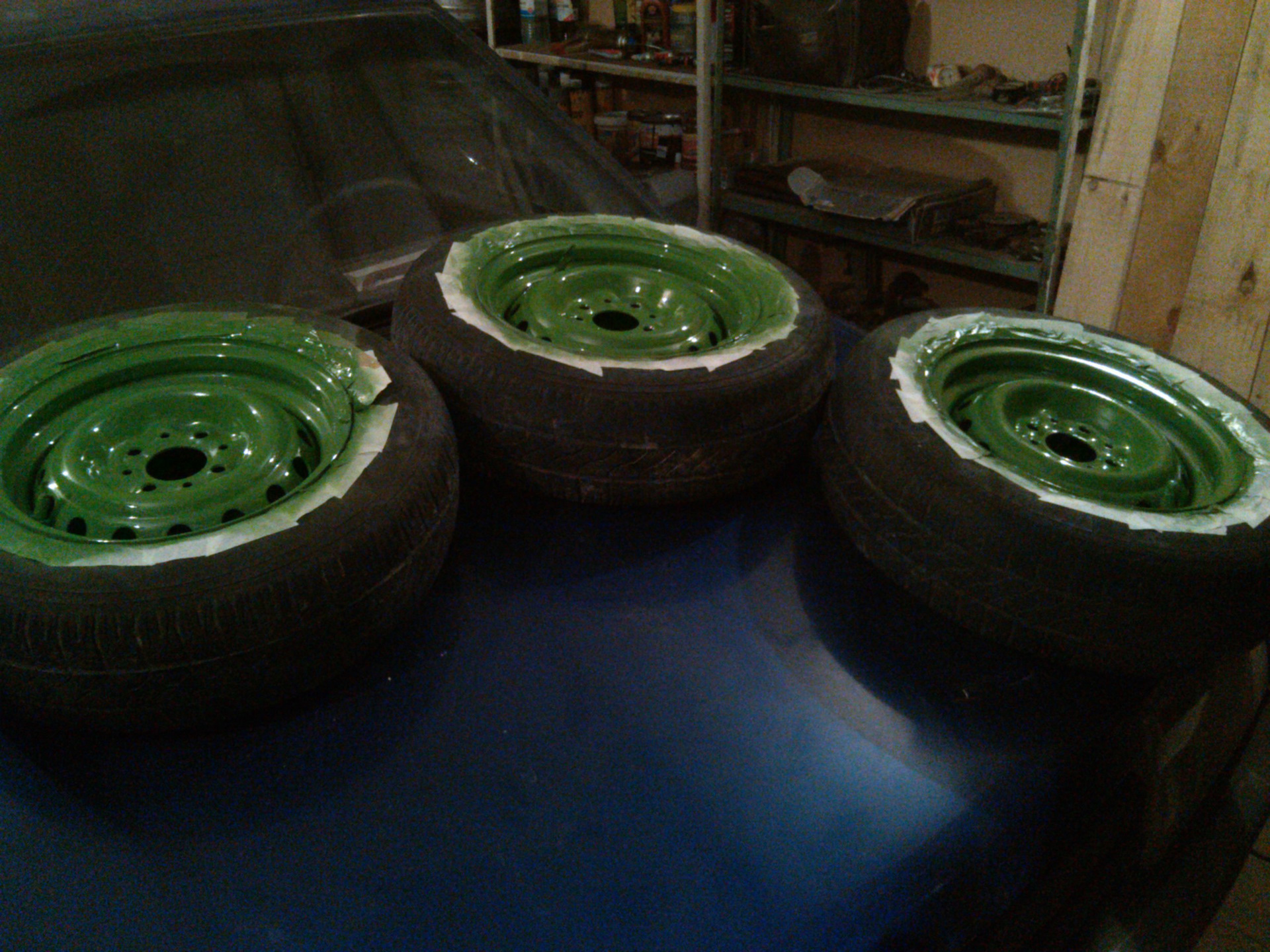

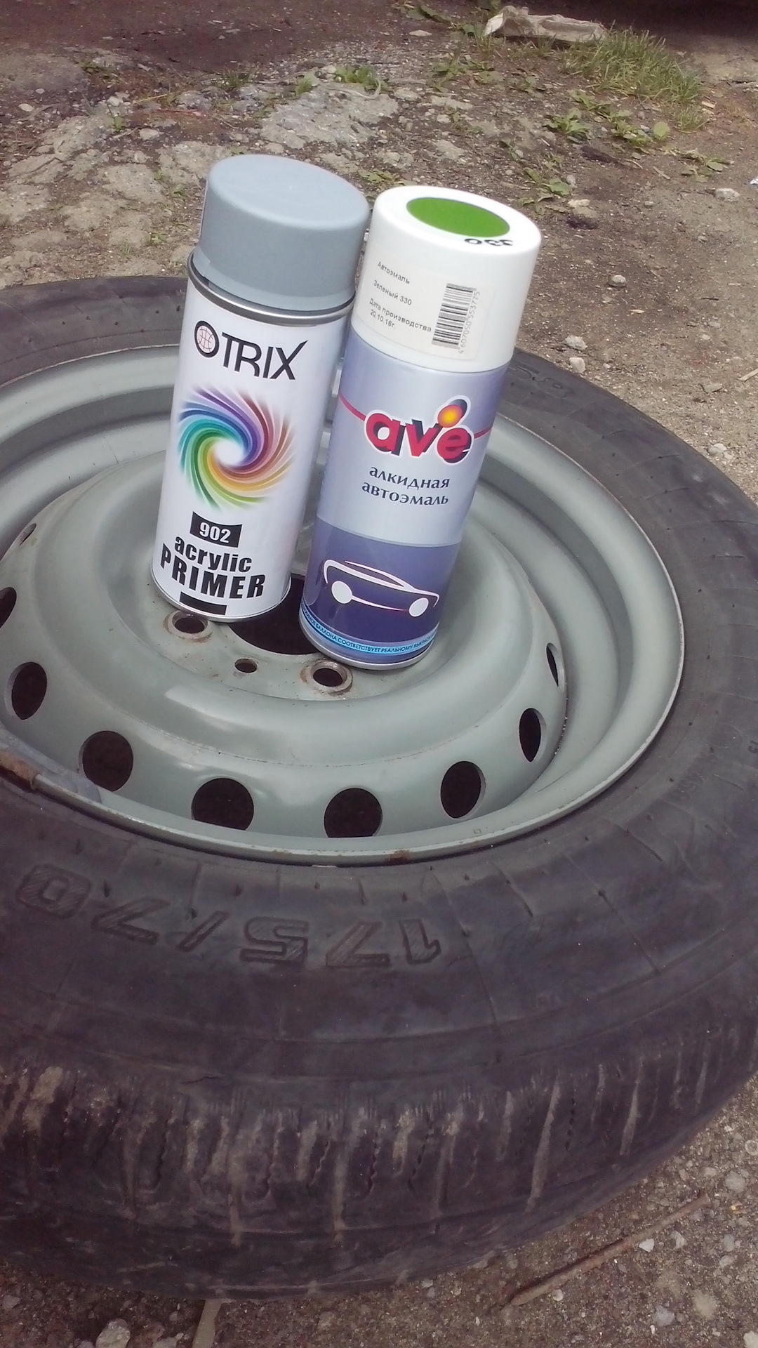

Следующим этапом была покраска дисков, т.к. "заводской" цвет совсем не смотрится с хромом и машиной в целом. Штампы решил красить в зеленый цвет №330.
Зашкурил немного 600 шкуркой и покрыл грунтом, на следующий день перетер грунт 800 шкуркой и "пульнул" диски краской. Получилось вот так:
Думаю смотреться будет огонь, начернить резину, хром колпаки, диски под цвет машины, красота должна быть!
Вопрос: Как лучше закрепить колпаки, так или так?
