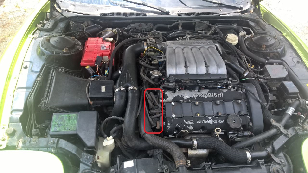

Также прикидываю что лучше:
1)Изготовить новую крепежную планку под катушки MSD, чтобы впихнуть эту конструкцию в штатное место, при этом надо заменить патрубок радиатора, чтоб он не упирался в катушки.
2)Вырезать систему круиз-контроля, так как машина только для города, на освободившееся место поставить катушки.
У кого какие идеи ?
Комментарии 8
на место круиза по соображениям температурного режима для недешевых катушек будет правильнее. НО придется удлинять провода до них, пуская под ресивером, что не очень удобно. лучше сделать переходник-удлинитель, чтобы на родной разъем надевался и можно было все в сток вернуть.
Вот длина проводов меня и смущает в основном. Придется провод на метраж где-то найти и самому делать наконечники. Хотя стоковые катушки прижимаются к патрубку и неплохо себя чувствуют вроде. Короче я на распутье :)
провода MSD бери
У меня есть они, с RB26, длинне чем сток.
крута…=)…я в следующий раз поставлю msd …сейчас ngk поставил
NGK хрень лютая, у меня на них троить начинает :(
…хм…да ладна…предлагаешь все таки поменять msd ?..вообще ngk нормальная фирма…и свечи ngk стоят…
Ну на MSD мир не кончился, есть же другие изготовители типа denso, magnecor. Опять таки, не исключено что именно мне попались NGK брак или подделка.
