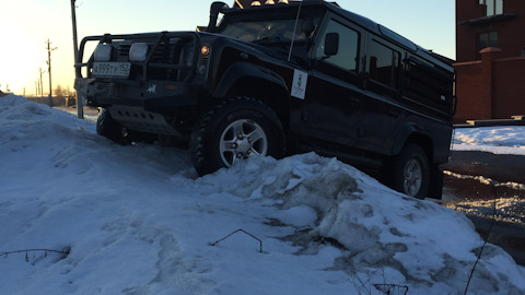

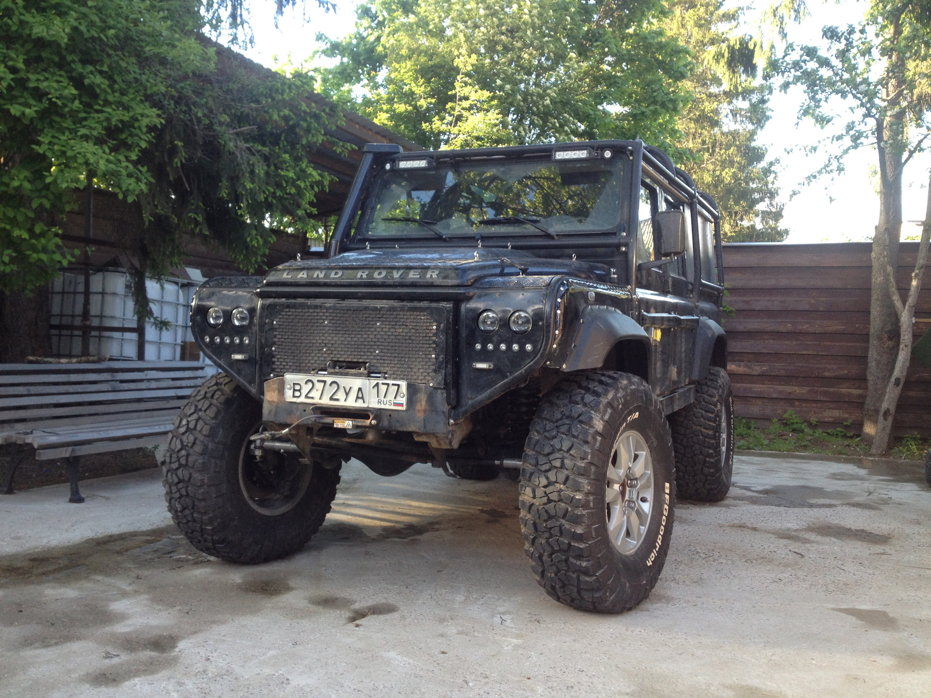

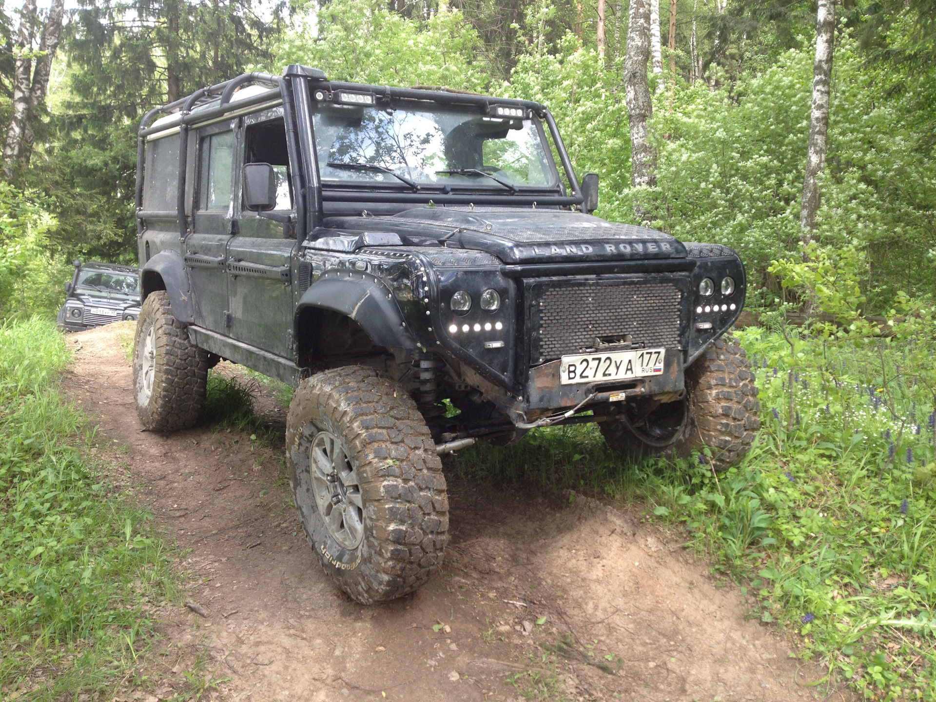

Собственно, начали катать в тестовом режиме по городу, доверил это супруге — она сможет легко найти тонкое место, если такое имеется.)
Теперь к железкам:
геометрия по тягам отличная — ничего не цепляет, крестится нормально, до подушек практически не отрабытывает (пружины сток, амортизаторы BMX +4"), торсион при нагрузке выгибается чуть вниз, а не вверх, как ранее, цепляя сошку и кронштейн панары.
Есть ощущение некого подруливания заднего моста, хз пока не понял, резинки все живые.
Комфортная, для меня, скорость 80 км/ч, разгон как на картинге — только успевай переключаться (кит в раздатке прямой, пары в мостах короткие).
Замечен резонанс на 4-ой передаче, довольно сильный при небольшой газу. Коробка 100% живая, на понижающей всё ок, на других передачах тоже всё нормально, в чём дело также пока хз.

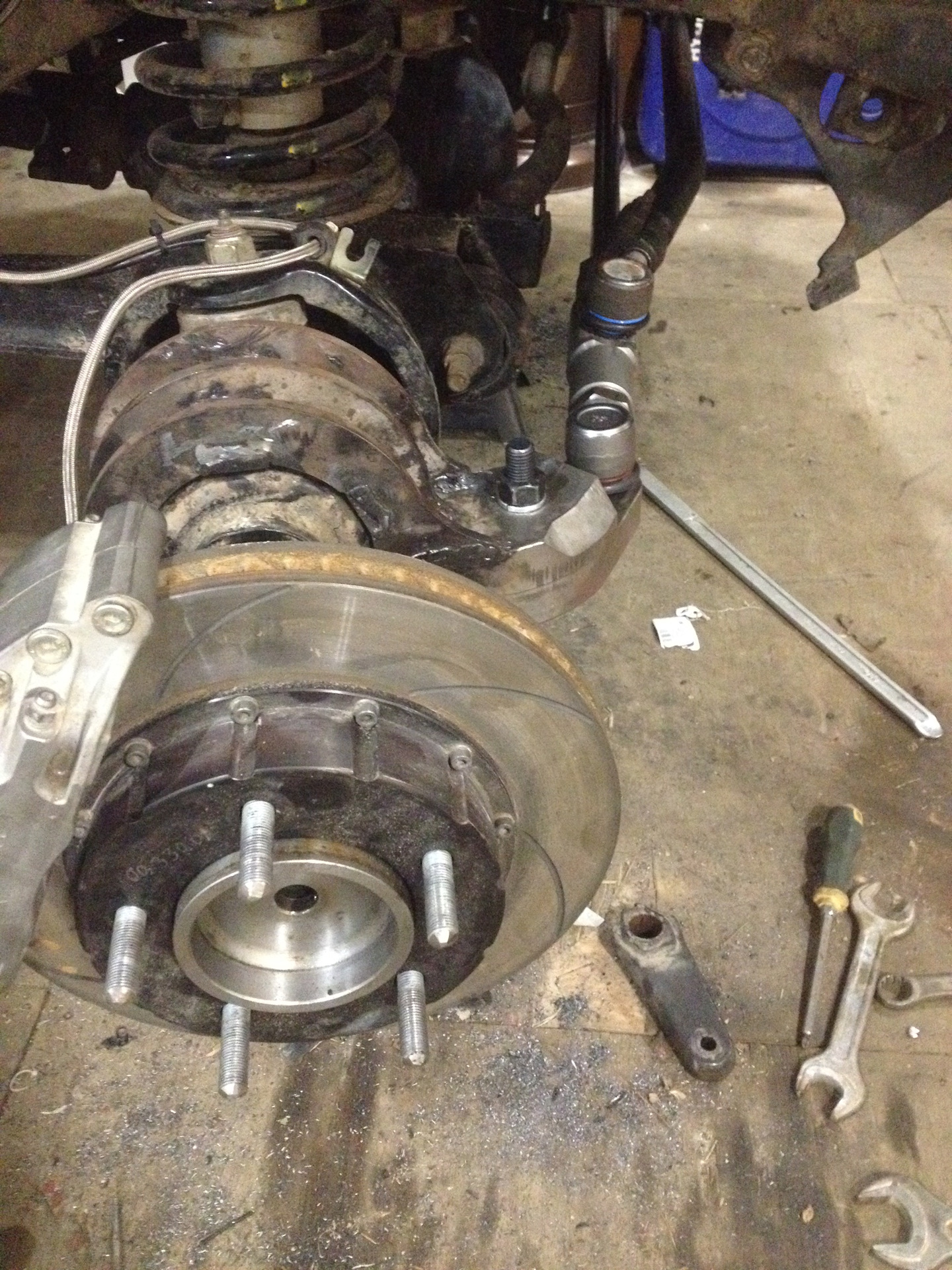

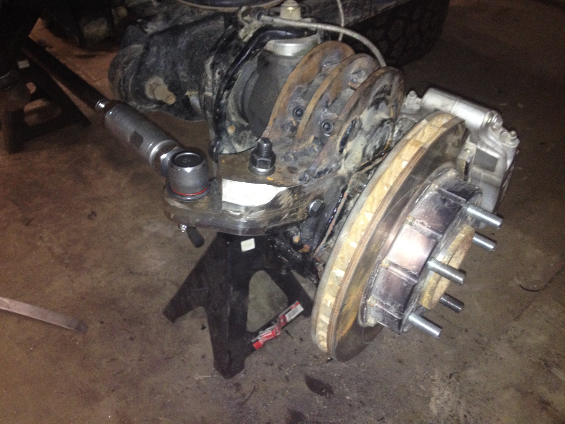

Тормоза на 17" от AntonPromaBrakes великолепны — брембо + машинки прома, планшайбу он только увёл на 1мм глубже, колхозно подложил шайбочки для относа.))
Сапуны из передних редукторов пока решено не делать — лишние трубки на поворотном кулаке (сзади сапуны выведены), pinkerton666 предлагает просто дунуть в чулок, создавая избыток во всём мосту, обдумываю — пневматика на машине обеспечивается двумя беркут24, так что воздуха хватит на всё.

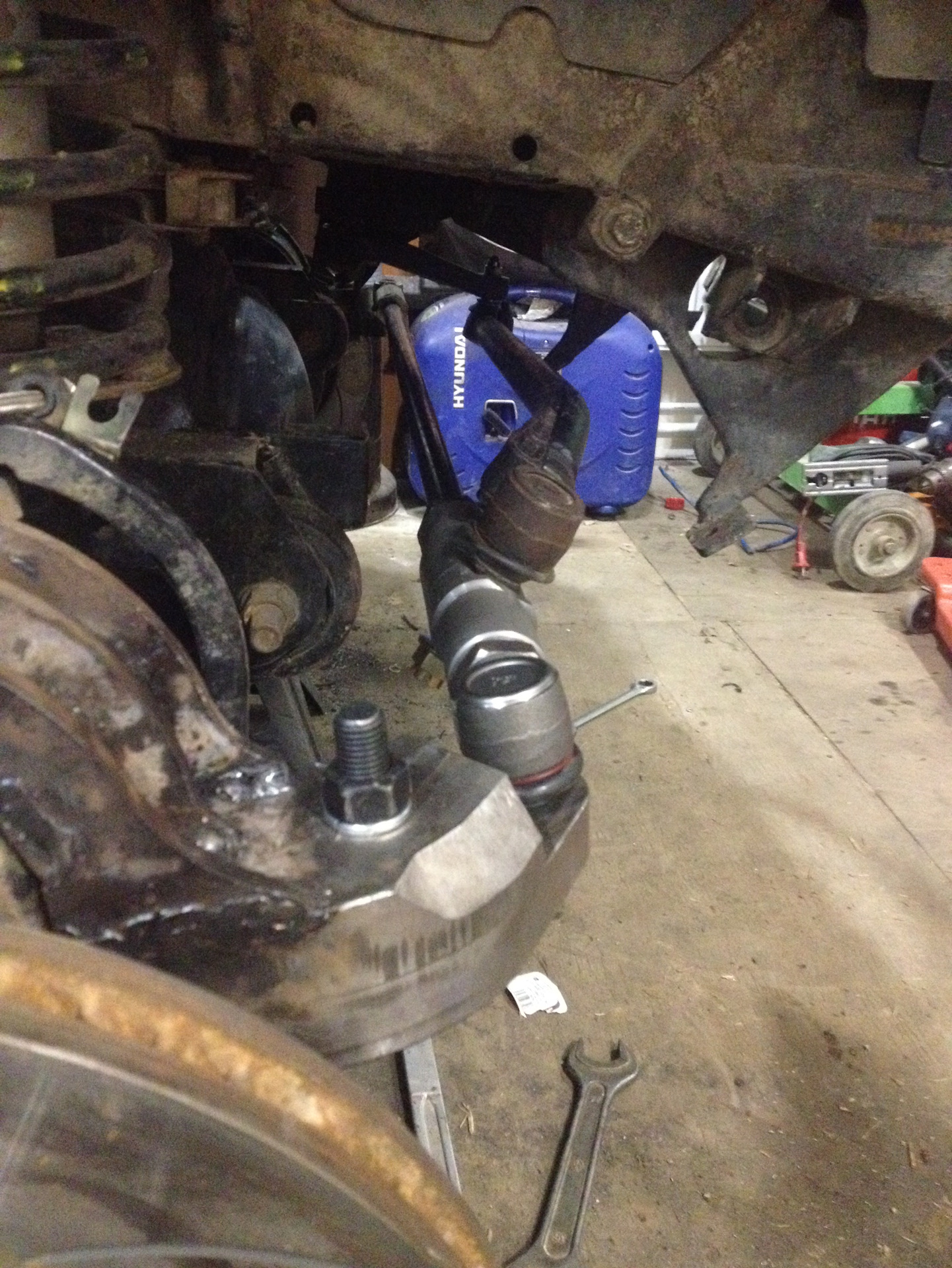

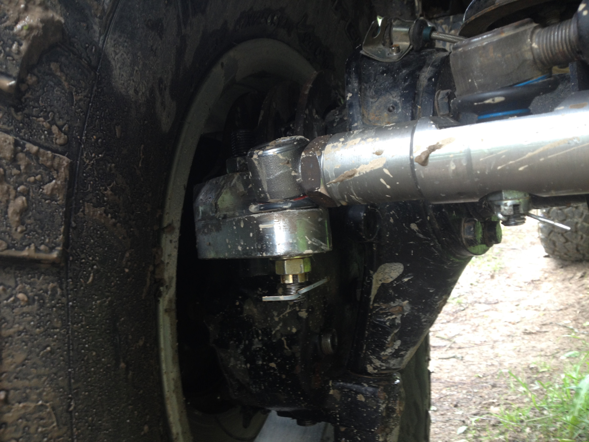

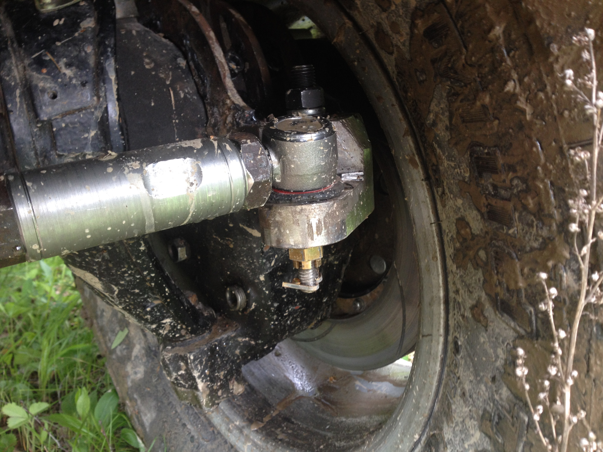

не бывает без багов — конус на сошках оказался значительно просажен и железо наконечника при нагрузке защемляет пыльник и скоро его прорвёт.
Чтож, буду решать футорками с новым конусом, по любому коргалыги снимать-красить.

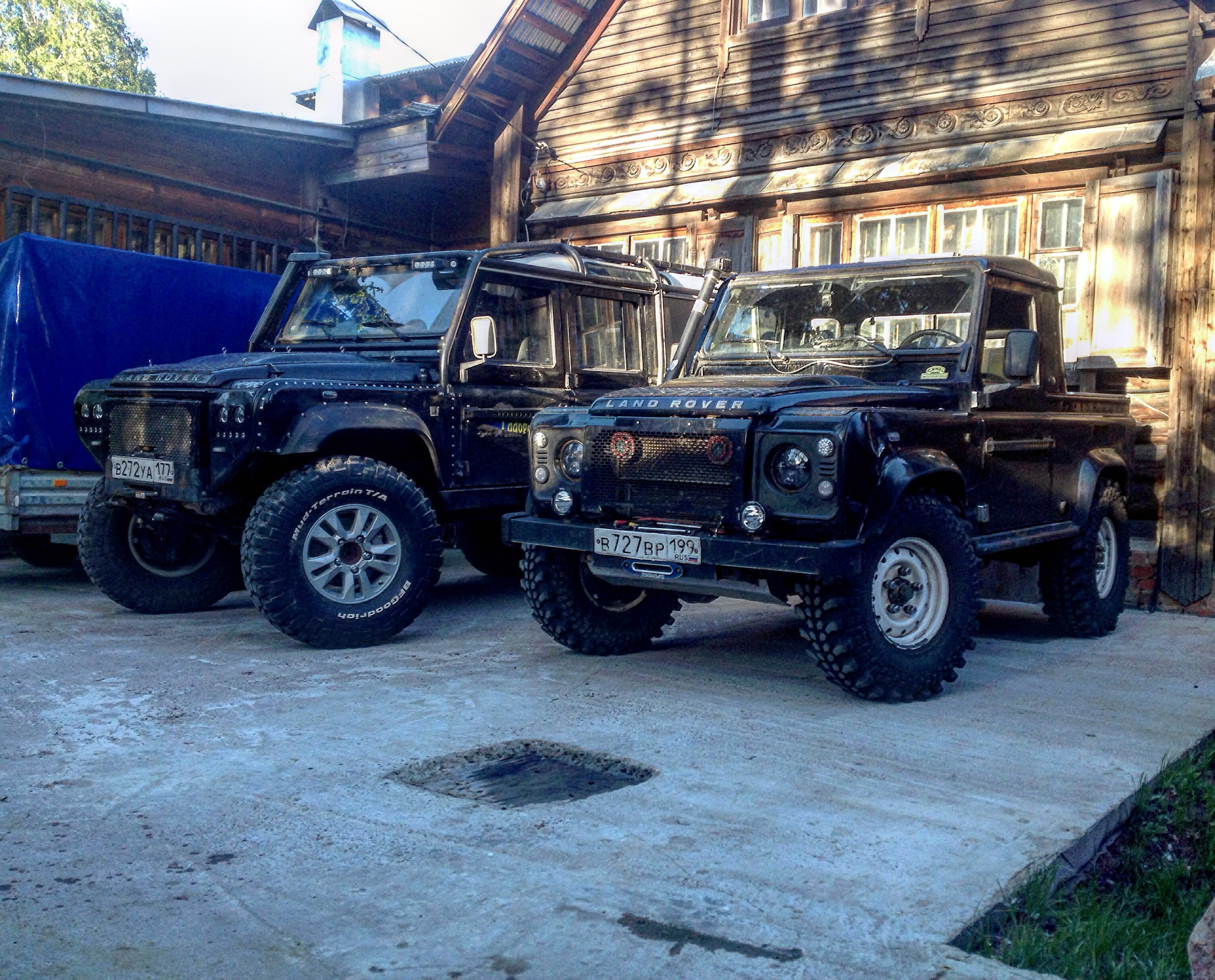

Резина не едет от слова совсем! КМ2 только по асфальту и грунтовкам гонять, еслибы ещё зимой можно былобы использовать — так нет, говно и зимой.
офф: Ктото на км2 зимой ездит-пыжится — отношусь к ним как к само- или детоубийцам, не себя угробят, так других, а там могут быть и детишки.

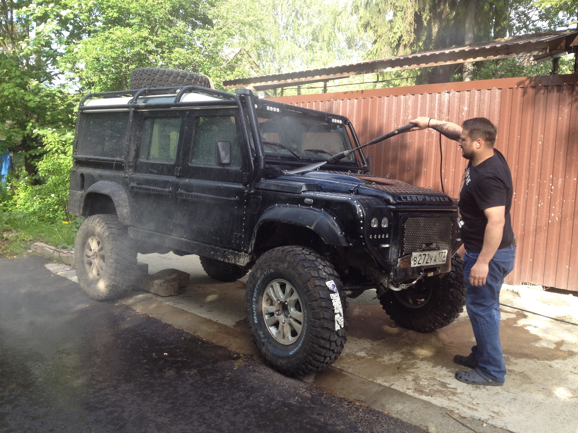

что стало много проще это мыть — с 90стым так легко снизу не подлезешь.)
успел уже пропороть маленькой палочкой сраный КМ2 — на выходных соберу комплект ТСЛ

А км в каком размере?
этот на 37"

привет, а ты разверни конусное под более толстый палец
и переделывать опять резьбы на рулевой.)
а ты тягу подбери по размеру) да и резьбу перерезать не велика проблема то))))) www.drive2.ru/l/8570173/
как вариант перерезать под другие наконечники.
у тебя эта развёртка под конус, кстати, ещё есть? хочется чуть подправить
на даче где то валяется, в железяке покупал, если нуна поищу на выходных
Поищи пожалуйста
хорошо. отпишусь как найду
