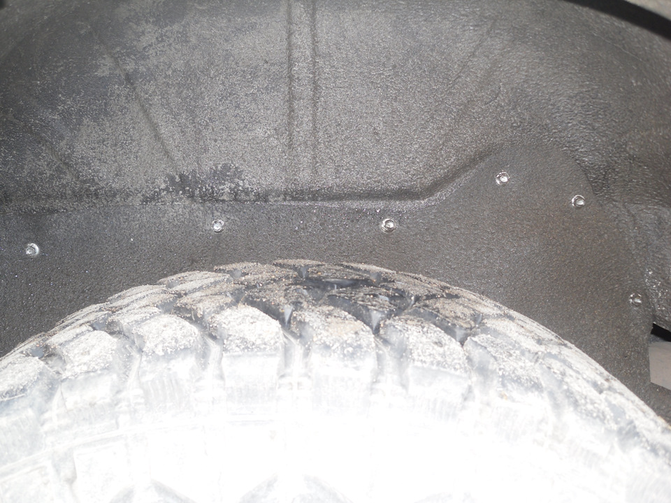

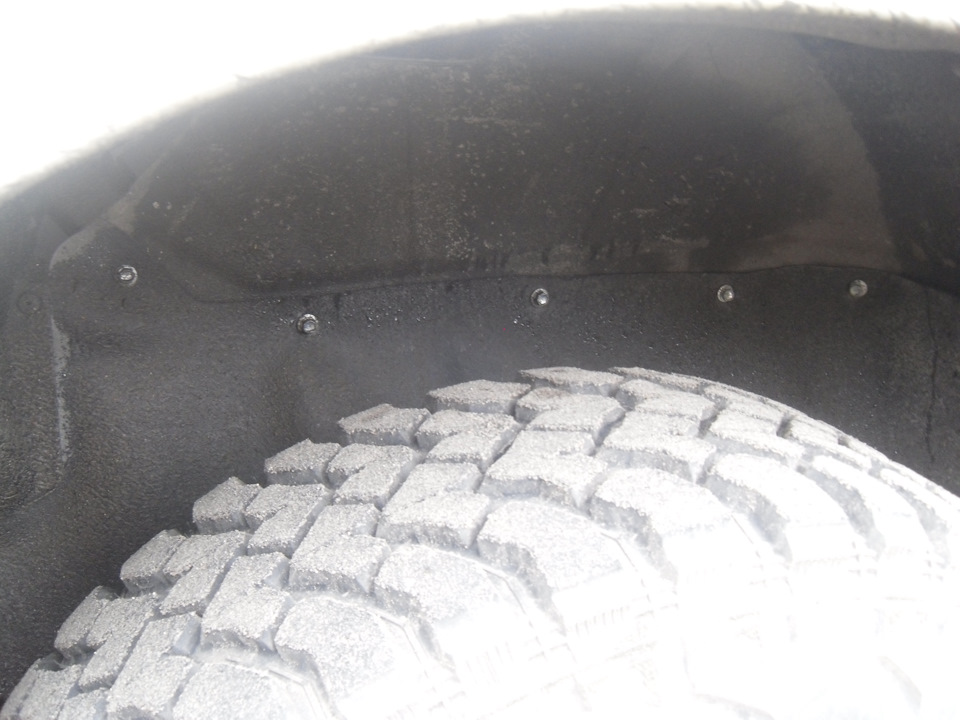

Обратился ко мне старый товарищ CaptainSergio с просьбой примерить боковые пыльники на заднюю арку. У меня бодик +40 и сзади между рамой и кузовом приличное расстояние. В обед он приехал и поставил мне эту грязезащиту. Встало все на родные отверстия и одно отверстие сделали на отбротовке на левой арке у нижний части заливной горловины (не внутрь кузова). Без него не обойтись. Немного не совпало самое большое отверстие под бензиновые шланги. Как я понял это первый примерочный экземпяр, он обещал исправить выкройку и сделать его на 25 мм повыше. Получилось симпатично, решили не снимать. Пыльники он мне подарил. Фотки с его мобилы. Как поведут себя в грязи обязательно напишу, обещал!

Так то конечно круто, но мое мнение, что лучше оставить это отверстие открытым и доступным для мойки. После каждой поездки в лес на раме, баке и т.д. лежат кучи глины с травой, которые достаточно легко смываются. А с этими брызговиками грязь будет жить там вечно.
Я тоже такого-же мнения. Но люди просят. У всех свои соображения на этот счет.

На мой взгляд брызговик если уж делать, то он должен прикрывать раму в арке . Расстояние между кузовом и рамой лишь дополнительное для легкой вентиляции в простом его закрытии без закрытия самой рамы смысла нет. А еще лучше сделать нормальную обработку антикоррозийными составами рамы и арок и не заниматься лишней работой с резинками.
Серёга — спасибо! Отверстие под бензиновые примерял на своей без бодика. У Тебя они натянуты чуток. Исправлю на выкройке. Как в грязи будет отпишись!

Если сделать пыльник шире, то он будет закрывать раму и номер на ней. Несколько лет только мажу Литолом его пару раз в году( как новый).
Да ещё, задние пыльники у меня длинные и завёрнутые сзади по арке к брызговику. Резины не намного больше уходит, но всё чище. Как вариант.
Привет! Видел твой.Красиво. У меня все таки задача не сверлить кузов. Заход к брызговику смотрел вариант. Есть там даже отверстие. Подумаю еще.
А я не сверлил. Ну пару отверстий не в счёт )))
Просто вместо клипс использую кровельные саморезы — КРС, с головкой 10мм. Отлично подходят и держат здорово в штатных отверстиях кузова.
