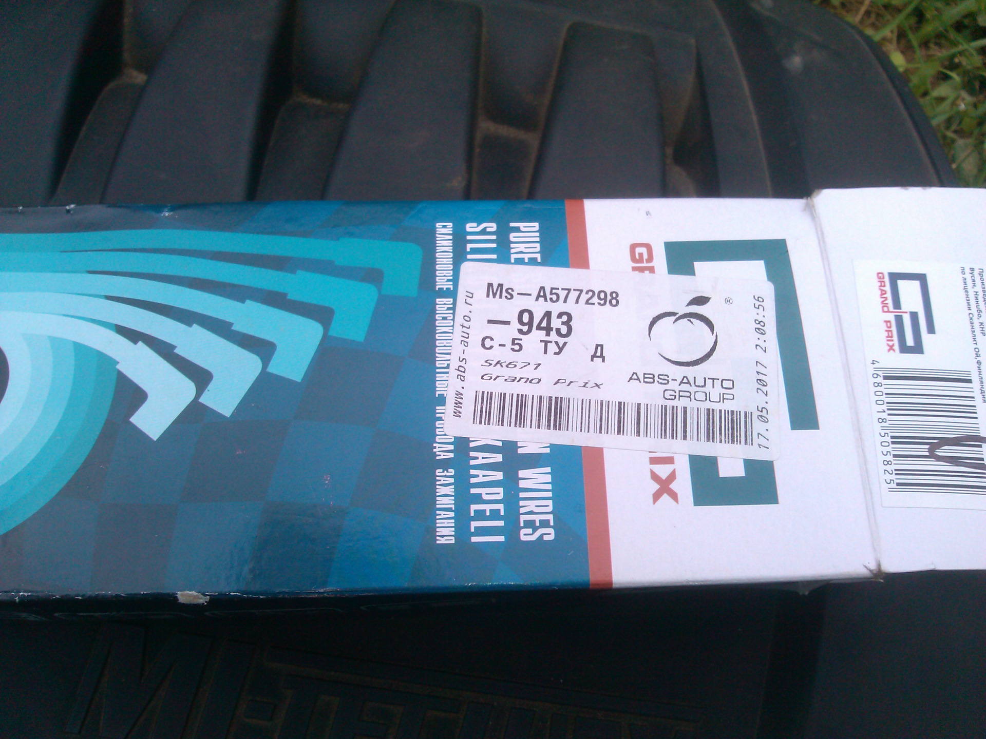

Купил месяц назад, но поставил только сегодня Grand Prix [sk671]. Стояли NGK, прошли 13000 км. Устали, все чаще к машине внезапно стали "цеплять прицеп". Заводилась иногда с усиленной вибрацией. Вибрация есть от задней подушки (устала она очень), но иногда усиливалась при холодном запуске. Колодцы были сухие, а наконечники проводов в коричневой пыли. На двух колпачках, которые на катушке, небольшие дырки. Пробой или норма, я так и не понял. Ну что сказать…это первая замена ВВ проводов от которой я сказал …(много чего, но с положительной эмоцией). Машинка захотела ехать, пропали рывки и тупняк. Посмотрим сколько прослужат, но цена 530 р, не может не радовать.

Почему именно эти провода купил?
Наткнулся на форуме на упоминание о них. Вкурил тему. Купил на пробу. Будем посмотреть

Юлмарт :) Потому и купил недорогие, если контрафакт, то не так обидно
