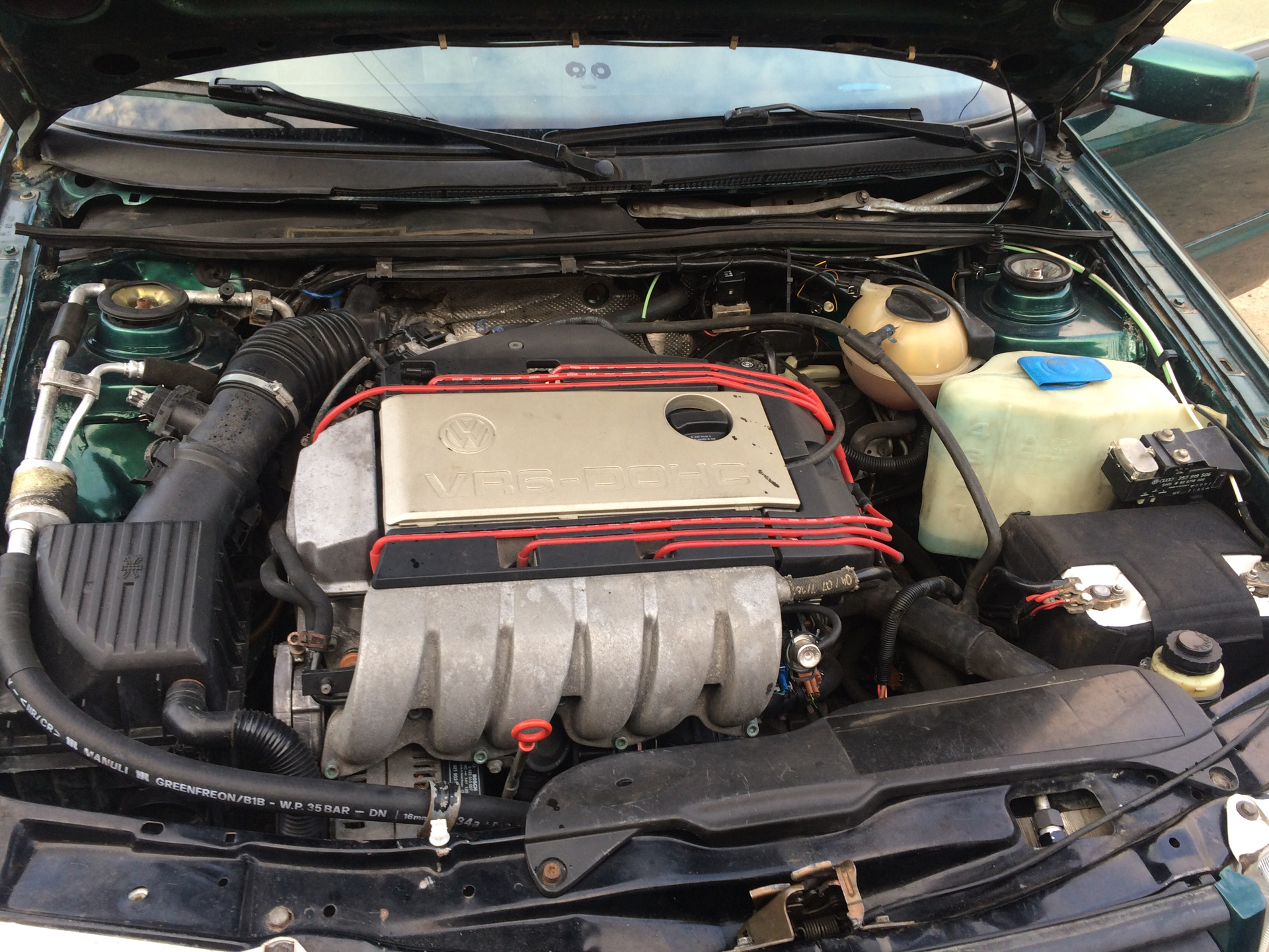

салют всем) такая тема, не получается сделать диагностику пассата… уже почти как год с момента покупки машины не получается продиагностировать и узнать почему чек горит!
пассат б4 1996 гв американец
вся проводка на месте никакого колхоза всё по стоку… но компьютер не подключается и всё.
в стоке стояла коробка автомат, но она не работала изначально и я сразу поставил механику, может быть такое что всвязи что акпп была снята и теперь не диагностируется машина?
заранее всем спасибо кто хоть чем поможет подскажет…
за репосты благодарен))

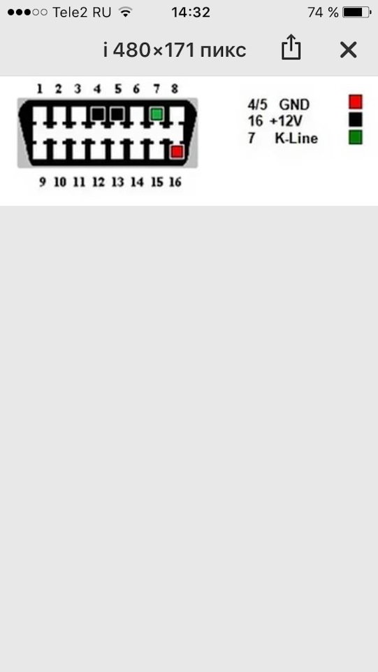

Проверь расположение пинов по этой картинке im0-tub-ua.yandex.net/i?i…ca1a3e54e57fe68a84c0&n=13

кан шины нет, только К L
как раз их я уже смотрел… всё подлюяено как должно быть и звонится от диагностического штекера до мозгов
тогда к коннектору вопросы .
не тот протокол обмена данными например
