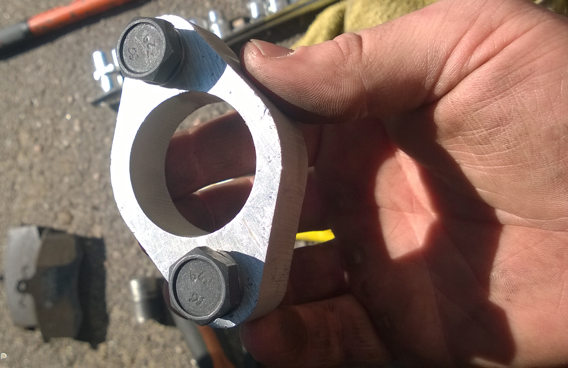

Попутно поставил проставки под шаровые.
Чудодейственного эффекта от них не почувствовал, просто перестал бить стабилизатор, и работа подвески изменилась, непонятно что произошло, но изменения я сразу почувствовал.

Убери проставки, они портят работу итак не идеальной геометрии подвески машины.
Как это?
Bump steer почитай в инете, если своими словами, то у нас классический макферсон, и у него рычаги рулевой, и нижний должны быть параллельны, если ты ставишь проставку, то да, крены меньше станут, но машина будет рыскать по колее: будет от хода аммо меняться схождение постоянно
А статья откуда пошла мода на проставки — там на примере показан форд, где у него рычаги от завода наклоненные, и нет поперечного стаба.
Так на всех тазах как и почти на всех машинах они и так с завода наклоненные и как раз от занижения они становятся вровень, а при работе они уходят вверх.
ты немного не понял о чем я говорю. речь не о наклоне рычага, а зависимости, о которой ниже напишу:
рулевая сошка, она должна быть параллельна нижнему рычагу, именно тогда будет подвеска работать правильно, а опуская нижний рычаг — у тебя параллельность нарушается, и поэтому подвеска работает неправильно до тех пор, пока ты не опустишь рулевую сошку на эту же величину, что опустил и нижний рычаг
Ну так на нормальных стойках с занижением они перенесены и почти у всех на перепаке тоже) я понимаю о чем речь)
смотри, если ты опустил сошку на 2 см к примеру, то на эту величину ты должен и опустить рычаг
если что-то одно не сделать — то это уже неправильно
по ощущениям стало лучше, что именно не могу сказать, зачем убирать? должен же быть какой то вред что бы их убирать
ударное управление появляется,
bump steer появится, если их на сток подвеску поставить, или если их как раз не ставить на машину с занижением как у этой. И как раз для такого занижения проставки как раз возвращают +- родную кинематику подвески.
Не согласен, проставки лечат положение рычагов, калечат работу подвески. Ну 21 век же, заедьте на развал, сравните до и после.
www.drive2.ru/l/605681374396962578/ Оки смотрите сами, этот человек уже давно всё это разобрал, проставки как раз лечат и положение рычагов, и работы подвески, но в идеале ещё и наконечники вверх ногами ставить.
Эх, статья эта давно прочитана, повторю ещё раз, при занижении подвески, если вы ставите проставки, то на толщину проставки надо и опускать сошку ну или рулевую тягу. Если сделать что-то одно — сделаете только хуже
