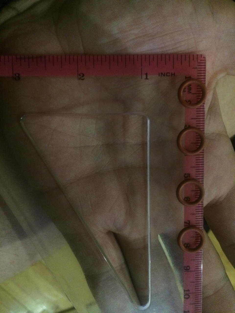

2. Куплены 2 шланга, что бы cделать переходник для промывки форсунок, а так же 2 хамутика — цена: 1шт -6р: итого 12р
-1 трубка(на фото указана красной стрелкой) — обычная топливная трубка стандартного диаметра от русских машин(увидев её Вы сразу поймете что это ОНА. У меня так было и сомнений не было что она не подойдет) — цена: 150р — 1метр(меньше не продавали)
-2 трубка(на фото указана синей стрелкой) — белая в виде переходника от баллончика до трубки №1 — цена: 100р — 1 метр(меньше не продавали). Хорошо если в гараже у кого завалялись такие трубки, затраты делать значит на эти расходники не придется.
Смазал герметиком и переходник готов.
s017.radikal.ru/i408/1410/1b/e3ea38141a14.jpg
трубки + хамуты = 262р

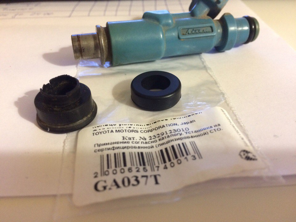

3. Купил нижние резинки на форсунки. Покупал по серийному номеру резинки, пробивал по VIN коду — цена 1шт — 110р. Итого 440р
Номер нижних уплотнительных резинок: 23291-41010
На фото купленные нижние резинки выделены красным цветом под номером 1 под номером 2 выделены синем цветом резинки которые стояли в авто, различие между ними видно не вооруженным глазом.
s010.radikal.ru/i313/1410/54/3c81b75b7579.jpg
Как увидел различие сразу запаниковал, а что если не подойдет… Но примерив новые резинки на форсунки сразу узбогоилзя ибо встают как влитые)))
Нижние уплотнительные резинки 4шт = итого 440р

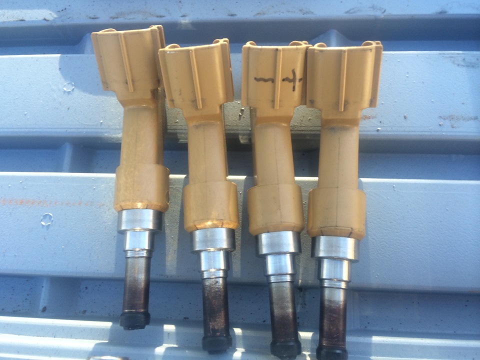

Далее понадобиться емкость для слива бензина. Не большим усилием вынимаем форсунку за форсункой из рампы, при том как вынимая форсунку из рампы из отверстия будет литься небольшое количество бенза.
Вот так выглядели мои форсунки после того как я их извлёк:
s020.radikal.ru/i715/1410/0c/0df61a25a5e5.jpg
Маркером обозначил на форсах где "+", а где "-".
Плюс подходил к каждой форсунке красным проводом, минусовой провод у каждой форсунки был свой(фиолетовый, коричневый и т.д.)
s016.radikal.ru/i336/1410/bb/9a1e9ba2033c.jpg

После промывки форсунки мои выглядели так:
i077.radikal.ru/1410/ac/3296da1de3f1.jpg
Как новенькие блестели в общем))
Как уже говорил смысла в замене верхних резинок нет, но раз уж купил, то поставил новые. А вот нижние резинки нуждались в замене в любом случае.
Выглядели старые нижние резинки так:
s55.radikal.ru/i149/1410/05/13f4db37a1f3.jpg
Не прикипела, не рассыпалась и на первый взгляд была даже очень целёханька, но при детальном рассмотрении она вся в трещинах была.
Поставил новые купленные нижние резинки, они отличались от тех что стояли в машине. Выше об этом писал.

Привет! Столкнулся с такой же проблемой, купил новые резинки, нижние без юбки. Мастер сказал что не подходят, сказал искать точно такие же с юбкой.

Так же чищу, с резинками так я же беда думал не те купил, поехал в экзист они сказали это модифицированные
