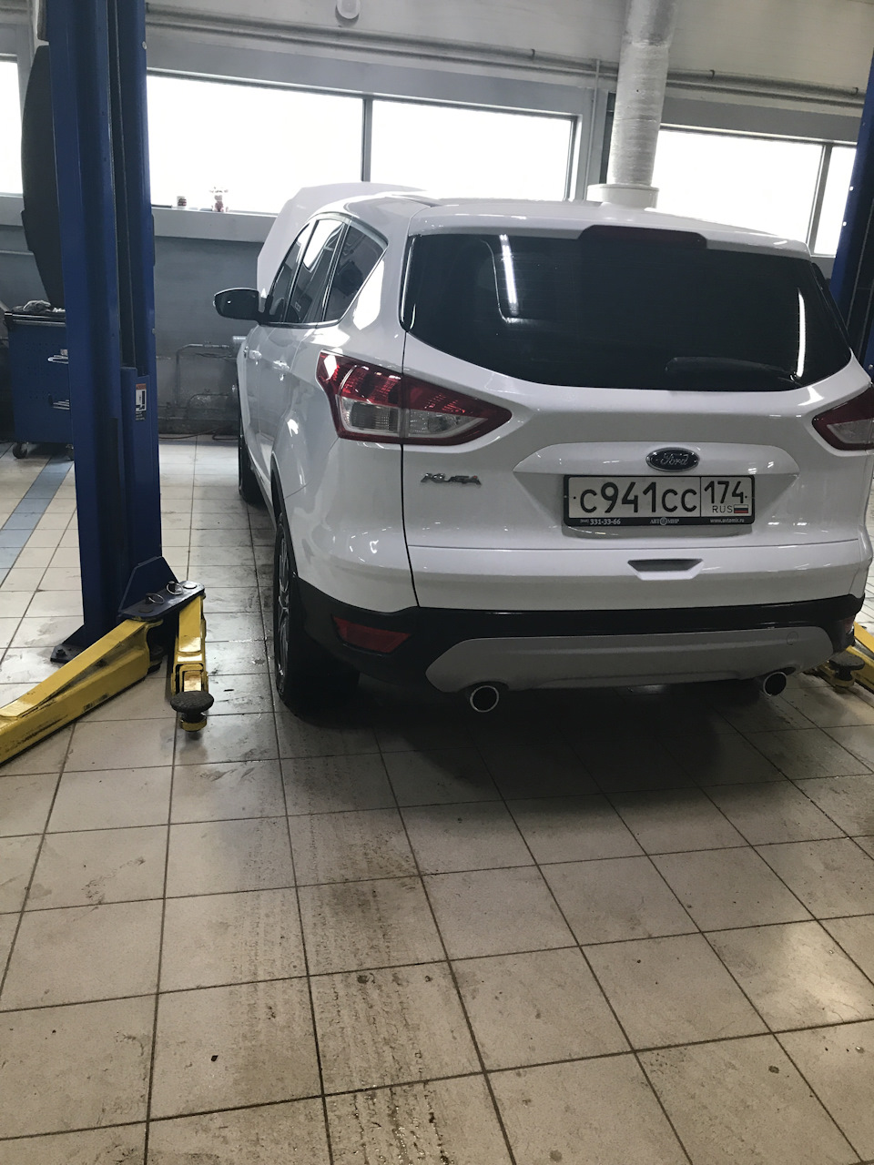

По замечаниям было дергание коробки при переключении на R и на трассе при обгоне с 6 на 5 нормальный такой пинок был. Меняли масло в двигателе, фильтры, тормозную жидкость, проверили давление в колёсах, проверили подвеску(ничего не скрипит и не люфтит). В коробку долили около литра трансмиссионной жидкости, теперь всё в уровне, будем на трассе проверять.

Тормозуху можно было и не менять, раз в 2 года положено, а не каждое второе ТО, как любят делать ОД.
Так тормозуха же меняется не только по времени, но и по пробегу!
Не, только по времени, напиши в техподдержку Ford. У меня ТО2 было раньше чем через 2 года после покупки, ответили, что тормозуху можно не менять, и поменять, когда авто будет 2 года.
Так за два года можно столько намотать! Один может проехать 20 тыс. за два года, а другой 100 тыс. и свойства то жидкости будет разное! Может не правильно вам разъяснили? На всех машинах менял раньше чем два года. На тойоте по-моему раз в 40 тыс.замена тормозухи.
ОД также сказали, что раз в 2 года. Понятное дело, что накатать можно и миллион, но жидкости-то чего будет, современные жидкости держат температуру хорошо, состав стабилен, а вот со временем впитывают воду и теряют характеристики и примерно раз в 2 года ее и нужно менять.
Заинтриговал) Завтра все ровно еду масло менять, заодно и поинтересуюсь!
У ОД приборчик сунули, который определяет процент содержания воды и сказали, что все в норме, поэтому можно пока не менять. А так да, если бы показало высокое содержание воды, то стоит менять и раньше.
Ну я знаю, что её меняю ещё по тому, что при торможении жидкость которая находится в супорте, она закипает и со временем теряет свои свойства, эта одна из основных причин замены по пробегу.
Если жидкость закипит, то все — писец! Образуется газ в системе, а он сжимается в отличии от жидкости и соответственно прощай тормоза… жидкость выдерживает очень большие температуры, именно на это и рассчитан ее состав. И еще если бы ее меняли с прокачкой системы, то да. А ее же отсасывают из бачка и новую потом льют, вот и вся замена. И в результате в магистрали остается старая жидкость в большом количестве.
Конечно не кипение, но от постоянных перепадов температуры она теряет свойства. Я всегда присутствовал на ТО всех своих машин, и на всех замена была аппаратная с полной, а не частичной заменой жижи. А так если менять только в бачке смысла нет никакого!
Чего на Куге тоже прокачивали или просто отсосали из системы? На предыдущем GM только отсасывали, ничего не прокачивали, я так полагаю, что это обычное явление для современных авто.
Фокус 3 был у отца. Менялось полностью у дилера. До куги ещё не добрался))
На Мондео на днях меняд тормозуху у дилера — никакого аппарата. Откачали из бачка и с суппортов сливали

Почему масло в коробке за деньги, если коробка на гарантии?
Ну так-же как и в двигателе )
Тольуо по регламенту масло в коробке не меняется и залито на весь срок службы. Т.е. если литр долили, то значит его на заводе не долили
Ну так-то да, можно было подискутировать с мастером или гарантийщиком на эту тему.
и как масло в коробке помогло?
пока на трассу не выезжал, после праздников отпишусь
