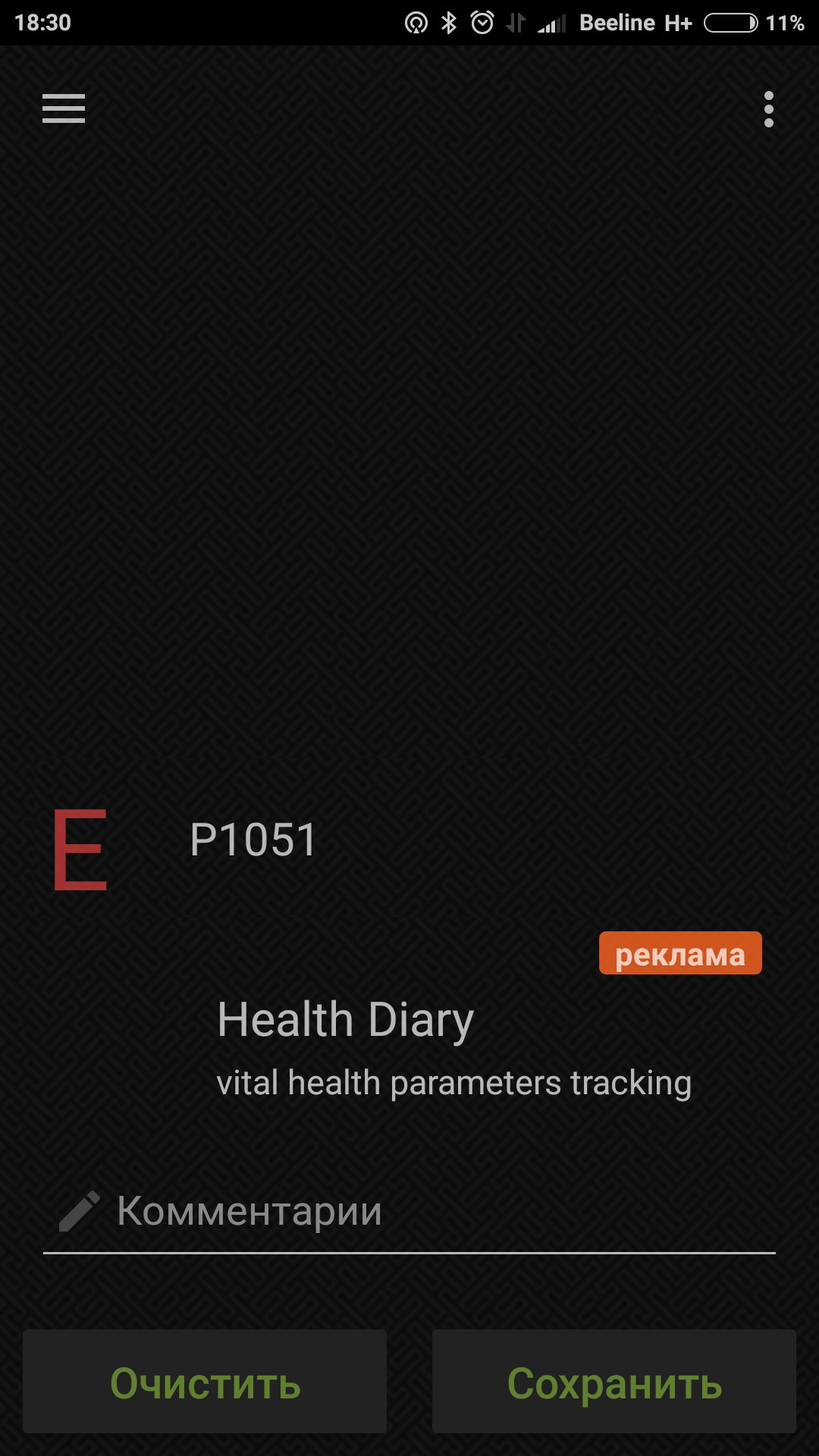

Всем привет. Купил финик фх 35 2006 года пробег 180.000. горел чек. Заскочил на диагностику ошибка Р1051. Лямбда т.е. ее нагреватель. Водительская сторона. Купил б/у поменял, ошибка осталась. Вернул датчик, дали другой поменял ошибка горит. Поменял датчик местами проблема такая же. Сказали проводка обрыв. Прозвонил от компа до разъемов проблем нет.Питание на оба штекера подходят. Отсоединил разъемы и к правому штекеру подсоединил лямбду которая лежала в багажнике, завел авто держу в руках чувствую греется датчик. Снимаю и подсоединяю к водительской стороне, завел, а он не греется🤦. Вопрос:-ЧТО ДЕЛАТЬ?
Значит не в лямбда датчике проблема, копай глубже .
Даже не знаю что теперь. Проводка норм, лямбда норм рабочая. Может электронный блок управления двигателем?
Я с проводкой заехался, одна херня . Датчик коленвала, лямбда, АБС .

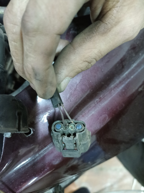

Приветствую, вчера тоже вылезла ошибка p1051. Подскажи как определить какая лямбда? То что верхняя это я понял.
cvtz50 прога пишет только номер.
Это передняя от стороны радиатора, у меня она просто развалилась в нутри. Взял на разборке . Читал что аналоги могут не убрать ошибку, а оригинал стоит дороговато .
Понял, спасибо.
petian
У тебя глохла машина на этой ошибке?
Нет, ни разу .
У меня было тоже самое. Лечиться заменой переднего верхнего лз)))
DTC P1031, P1032, P1051, P1052 A/F SENSOR 1 HEATER
люди говорят, что вроде как передний верхний лямбда зонд
Да, точно он . С выхлапнухи бензам воняет и двигатель плавает .
