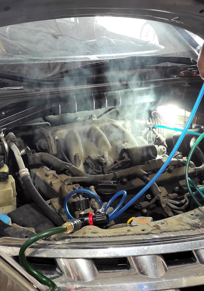

Столкнулся на днях с проблемой на Murano Z50 — на холостых, и на P, и когда стоишь на D, обороты двигателя проваливаются примерно до 500об\м каждые 20-30 секунд примерно на секунду и восстанавливаются в норму… Ранее такого не было… в момент провала ощущается вибрация на руле и кузове, но это логично, мотор работает в этот момент не оптимально и баланса видимо нет…
Снял видео для наглядности:
Полез под капот посмотреть и сразу услышал звук подсоса воздуха из какой-то трубки на впускном коллекторе. Если заткнуть это отверстие, то обороты стабилизируются около 610об\м и далее мотор работает стабильно.
Прошу помощи, что это за трубка? Причина не стабильной работы мотора в ней? Как можно починить?
Буду благодарен любым советам и помощи.
Так же прочитал ошибки сканером — никаких ошибок нет.
Дополнение:
Нашел старые фото моторного отсека, ранее от сюда шёл какой-то шланг, видимо он высох и развалился, подскажите, куда пускать новый шланг?

Это система VIAS. Подключение должно выглядеть как на фото.
Ну чё, х**. Н**** не сработало. Всё поставил новое. Е***** Мурано
Такая же беда. Оказывается электромагнитный клапан постоянно открыт (дунул дымом сигареты в шланг от него и с торца весь дым вышел) и шланги перепутаны. Поставил как на схеме и теперь обороты 1260 и проваливаются до 800🤦🏻♂️ Задрало уже. Щас вот жду новый клапан, молюсь вечерами чтобы помогло😆

Нашел второй кусок этого шланга, он лежал рядом, снял этот мелкий обрубок и натянул старый шланг на трубку, длины хватило, стало немного в натяг, в общем починил своими силами :)
