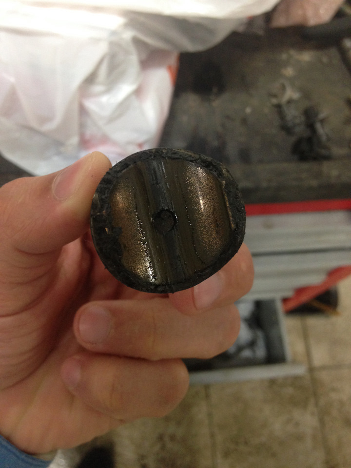

Всем доброго времени!Год назад после покупки автомобиля выполнял ремонт рулевой рейки, но ожидания не оправдались, остался люфт с левой стороны, пробовал затянуть немного больше поджимную втулку, но после подтяжки колеса тяжело вращаются. И вот настал тот день, когда решил я эту втулку вместе с пружиной заменить!)В итоге люфт с левой стороны ушел, и пропал стук при вращении руля на месте, проделанной работой очень доволен! Самое интересное что визуально старая втулка и пружина не отличалась от нового практически ни чем, я по началу даже расстроился, но после полученного был удивлен!Так что всем кто собирается выполнить ремонт рейки, рекомендую сразу заменить втулку и пружину, и про смазку не забудьте!

На моей был такой износ, у тебя меньше ? Там еще скорее всего пружинка упругость потеряла .
по сравнению с моей у тебя капец какой износ, я выложил фото старой втулки и пружины, от новой почти не отличить!)
Ну вот у меня справа был стук ( решил втулкой), с слева тишина, но затяжка рейки максимальная была, руль вертелся нормально. Решил сменить за компанию и как раз вовремя )
правильное решение, а вот мне дважды пришлось в рейку лезть, хорошо работаю на СЦ, можно самому сколько влезет кавырять тачку)
Ну это жирный плюс и приличная экономия на стоимости работ.
Что за смазка?
Зелёный мобилгрыз)
подрамник снимал?
припустил подрамник и открутил от него рейку, иначе втулку нельзя вытянуть.
