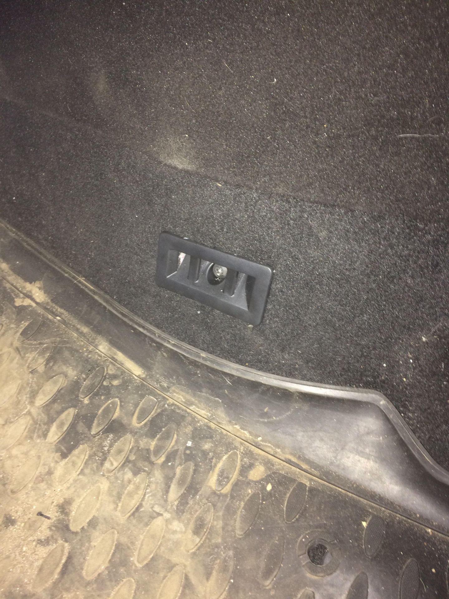

Заказал все деталюшки, и, когда они приехали, ринулся сразу устанавливать. Для начала снимаем боковую панель тоннеля, который также подвергся ШВИ.
По первым фоткам можно ориентировочно определить месторасположение посадочного места на воздуховоде. Также можно рукой подлезть под ковёр и нащупать. Вооружился канцелярским ножом с новым лезвием. Прорезал небольшой Т-образный вырез, чтобы палец пролез.
И на ощупь определяя примерные расстояния, понемногу отрезал ковёр и вату, которая очень хреново прорезается. Я её потом уже дерзко плоскогубцами-«утконосами» хватал и вырывал кусками. Периодически примеряя дефлектор, я довёл отверстие до нужных размеров.
Я для удобства взял вороток, наживил на него гайку и установил её в соответствующий паз. Главное не уронить эту гайку в воздуховод, иначе придётся повторно разбирать пол)))
И осталось только прикрутить дефлектор винтом, что благополучно я и сделал. Если пол выталкивает дефлектор вместе с винтом из гайки, то посильнее по периметру отверстия обдерите вату, чтобы та меньше пружинила.
Собирал всё на место. Произвёл аналогичные операции с пассажирской стороны. И вот он результат.

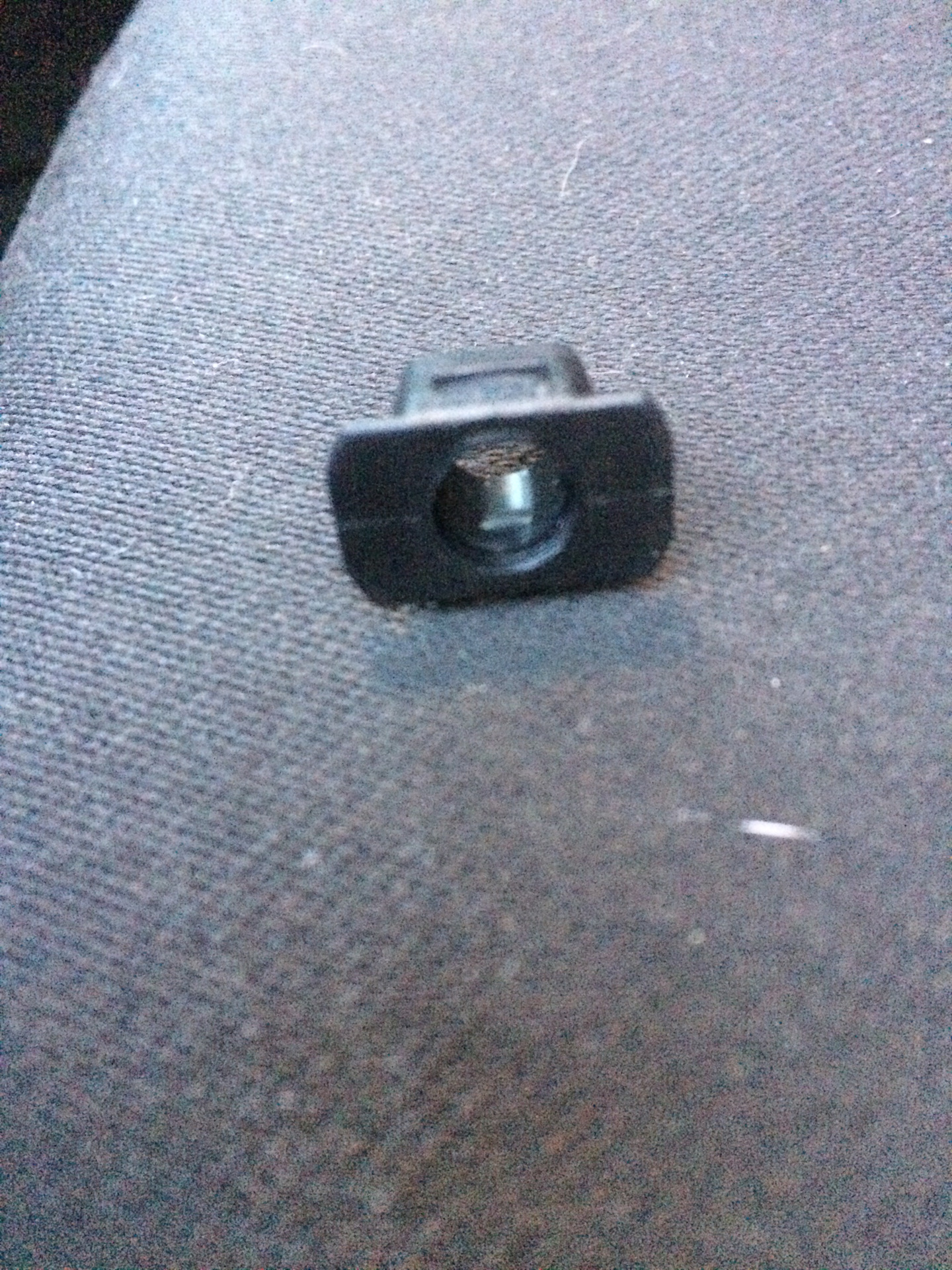

Почему закладные гайки без резьбы. Это норм?
Там есть насечки, которых хватает чтобы родной пластиковый шурупчик зацепился

да фиг знает…вроде норм…разница не на столько ощутима, как без них…у меня и раньше не особо ноги мёрзли…скорей всего разница в скорости "перемешивания" воздуха в области ног

Привет.Подскажи закладные гайки каким диаметром?По фоткам не понятно .на 4или 6 ?
точно не скажу, но наверно больше 6, чем 4

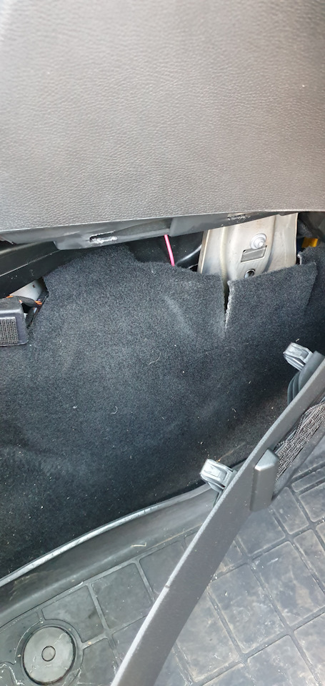

Я, прежде чем ковырять дырку, засунул ладонь под ковёр, нащупал отверстие и убедился что из него дует)
Саш а утеплитель не подрезал (тоньше сделать), что утеплитель в дефлектор не упирался и не закрывал проход для воздуха?
можно и подрезать…я просто по диагонали его прорезал, тем самым край тоньше получался
Вроде встал, но попробую еще немного подрезать тогда, так сказат снять фаску)
Лиль, режь. Я себе срезал, гораздо лучше стало.
Да да спасибо, немного срезала))

Саш, можешь если конечно не затруднит измерить расстояние сверху от накладки и справа/слева от зазлушки рельса — цетр (где резать)))
снимешь боковую панельку и рукой эту дырку свободно нащупаешь…если не забуду сфотаю
Аааааааа))) Теперь вопрос — как снять боковую панельку?)))
www.drive2.ru/l/474974180865999960/
со стороны моторного щита выдергиваешь её на себя, там две липучки и клипсы
На себя именно, не вниз? Со стороны педалей?
да, на себя, т.е. к дверям тянуть её надо, можешь также под неё руку завести и всей ладонью вытягивать
