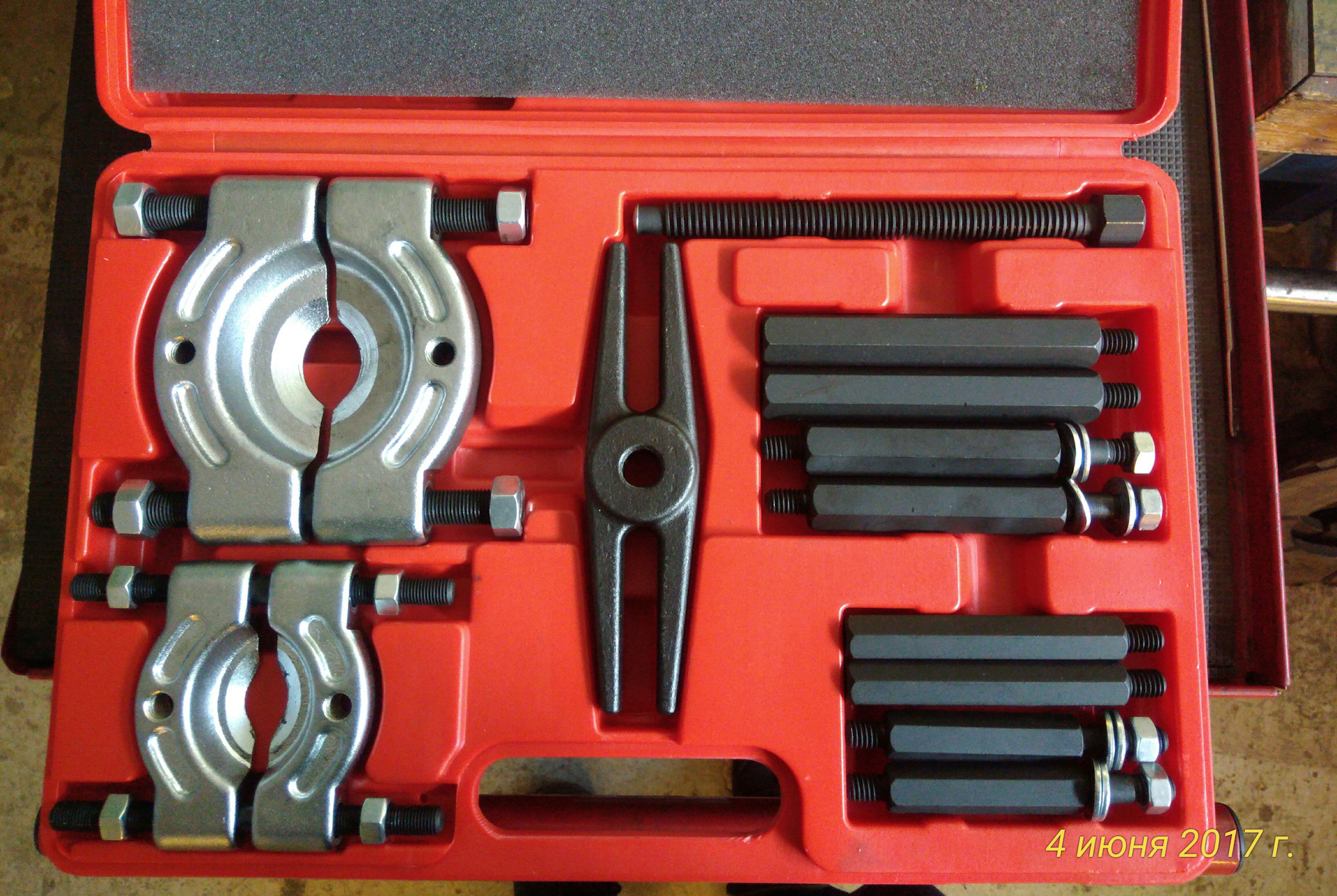

По инструменту необходимы ключи и головки на 19 18 17 16 15 13 10, сплайн 12,10,8,6 и шестиграник размер не помню, в районе 8. Ну и желательно под рукой иметь пресс и фен.

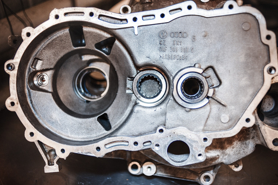

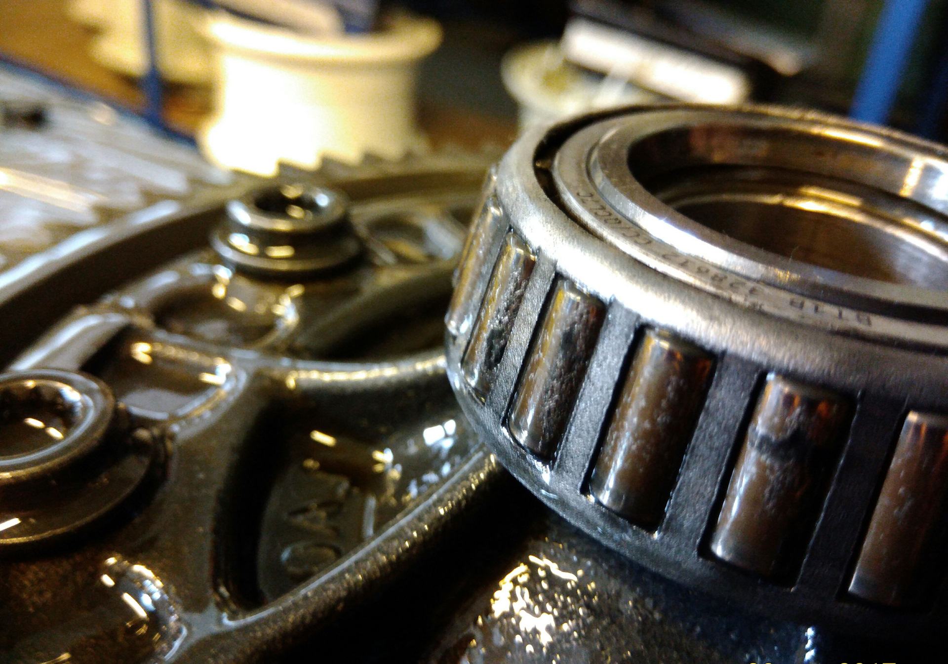

Располвинив коробку и достав диференциал обнаружил причину гула — еле живой подшипник.

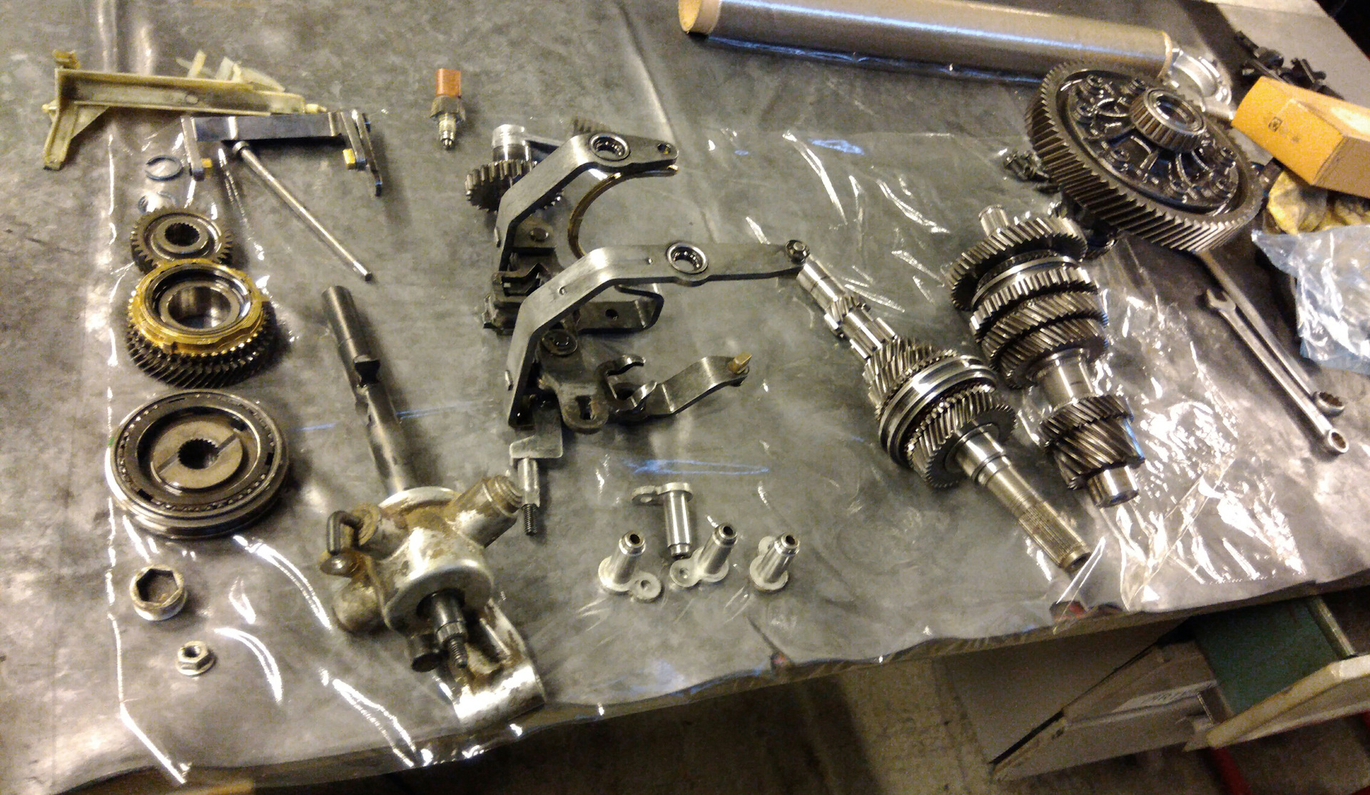

Далее была разборка промывка, выпресовка и запресовка новых подшипников и обойм.
Описывать тоже не буду, ибо сам использовал видео из ютуба по мемонту мкпп от фабии, все аналогично.Есть одно конструктивное отличие сдвоенного подшипника валов, подшипники установлены в корпусе и зафиксированны стопорными кольцами, снимаем их и валы разъеденены.
Запрессовать эти подшипники можно на любом прессе при помощи трубы диаметром 25 мм.
Для замены подшипников валов, которые находятся в крышке кпп необходимо обжать стопорные кольца и трехлапым съемником демонтировать их (очень легко извлекаются).
Кстати при замене подшипников и обойм дифференциала, необходима его регулировка, для этого нужен комплект регулировочных шайб VAG 02A 498 210, но мне не пригодился, если кому нужен могу продать, по цене много ниже рыночной.
Причина повреждения подшипника — низкий уровень масла (лично мое мнение), слилось всего 1,3 л, а по мануалу 2,2 л.
