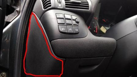

С проблемным софт-тач покрытием панелей салона Стило, которое со временем теряет свои первоначальные эстетические функции и превращается в липкую субстанцию, наверное столкнулось большинство стиловодов, я не стал исключением. Столкнулся с этим я ещё на стадии покупки Стило, т.к. до приобретения посмотрел не один экземпляр. И почти каждый раз возвращаясь с очередных смотрин я никак не мог понять куда это я так вляпался…
И вот покатавшись недельку я решил избавится от этой "красоты", предварительно изучив методы борьбы с этим недугом. В итоге после долгих раздумий о эстетической стороне вопроса, из всех вариантов выбрал смыть всё растворителем и не важно что панели посветлеют, зато будут чистые руки и одежда.
Для проведения процедуры приобрел растворитель Р-12, упаковку губок для посуды, небольшую щетку с жесткой щетиной, взял старый тазик и пару тряпок. Дефектные панели пришлось снимать чтобы не пострадала нормальная часть салона. Разбирать пришлось прилично — почти полностью снимал бардачек хотя нужна была только его крышка, но без частичного демонтажа бардачка крышка не снимается, также пришлось откручивать подлокотник и центральный тоннель чтобы добраться до центральной панели с подстаканниками. Каждую панельку отмывал губкой для посуды смоченной растворителем и помогая пластиковой щёткой, на каждую панельку уходило по 2 губки. В итоге все панельки прилично посветлели. Чтобы придать панелям более менее приличный вид — каждую протер ветошью которая была пропитана смытым софт-тач покрытием. Эффектом после такой протирки я остался доволен — панели по цвету уже практически не отличались от остальной части салона. Блок кнопок света и меню демонтировал и отмыл в горячей воде с мылом, сложновато, но всё же отмылось.

А пластик фактуру не потерял после этого растворителя?
Только немного посветлел.
Хз как панель, а вот кнопочки липнут это да, их я почистил обычными влажными салфетками.
тоже предстоит эта работа, подскажи как снимал блок меню, вообще не могу к нему добраться
если не подводит память, то нужно снять боковую крышку, а там под ней будет пара саморезов и всё легко снимается.
а эта крышка на защелках?
там вроде парочка саморезов, нужно открыть ящик-крышку предохранителей там всё видно.
p.s. добавил схему:
Спасибо!
Держится на двух саморезах под крышкой кармашка. С другой стороны просто заткнута за уплотнитель.
Чеп я только не пытался. Даже средство от битумных пятен не прошло. Зато мгновенно смывает универсальное чистящее для кухни sanitar гель мультисила. Ничего не побелело, отмылось за 20 минут без усилий. Для удобства разбирал торпеду
Ох, жалко что запоздалый совет, я когда кнопки в горячей воде с мылом отмывал, то у меня проскакивала мысль что нужно было попробовать какое либо сильное моющее средство, но салон уже был отмыт… но что сделано то сделано, тем более что вышло вроде как неплохо.
