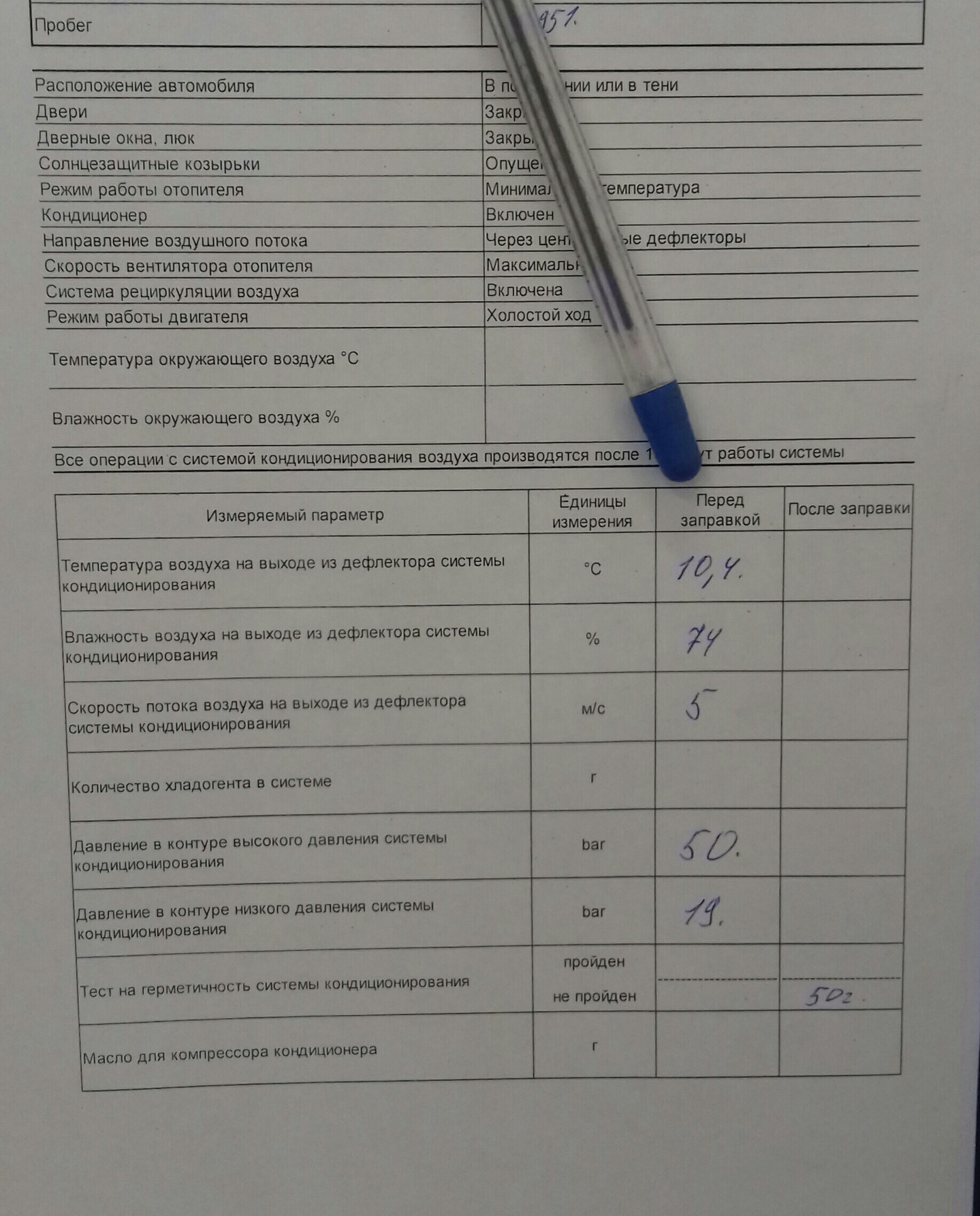

Был в сервисе проверил работу холодильника. причина поездки не дует холодным. и постоянно молотят вентиляторы…
по показаниям столо при выходе 8,2. и при работе дольше 10 минут еще снижается.

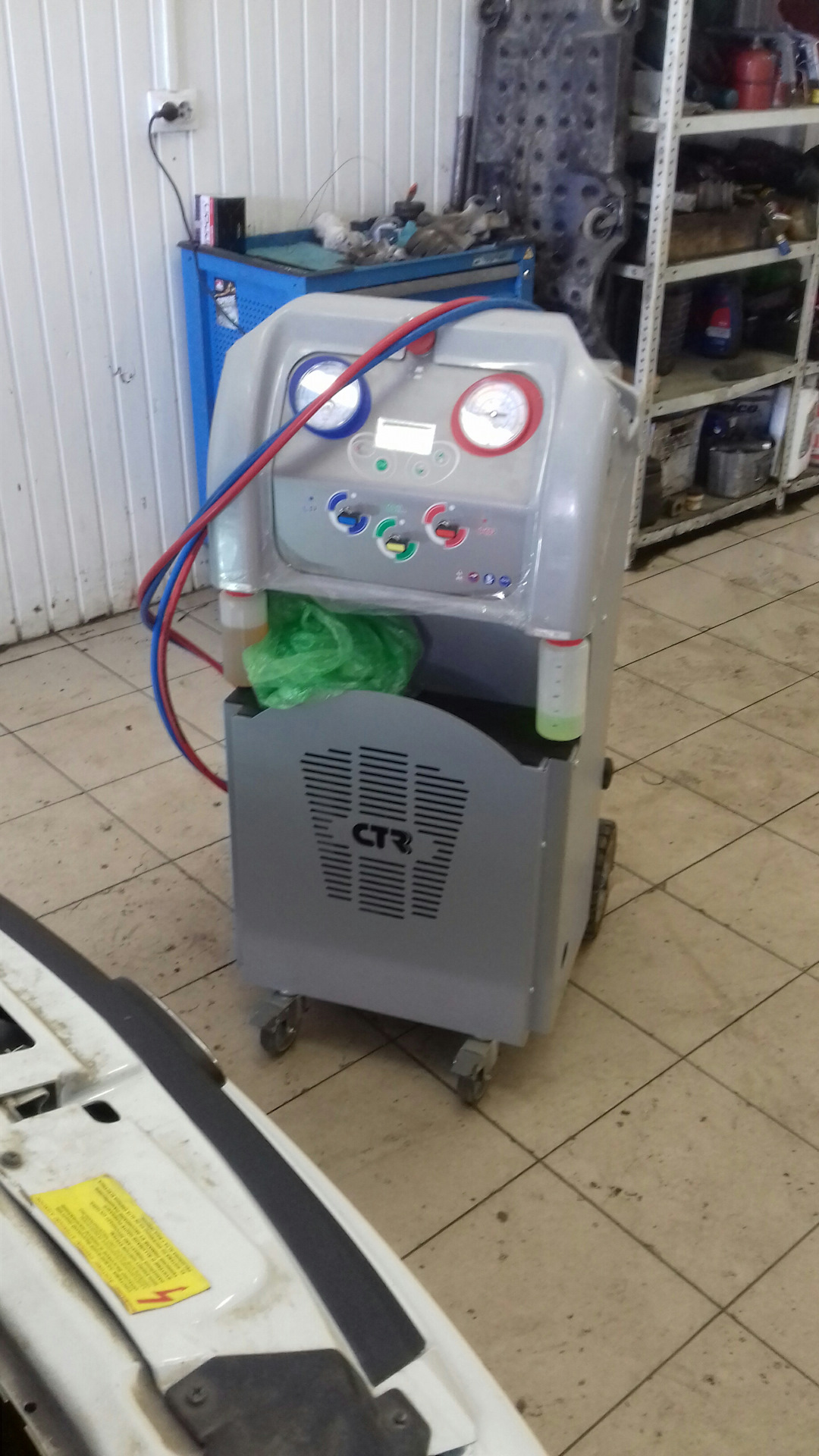

Делали так. что то там вакумировали отсасывали весь хладоген и добавили 150г нового 350 вроде как там было.
и масло добавили 50. часть масла осталась в шлангах то есть попало меньше. сказали так надо))

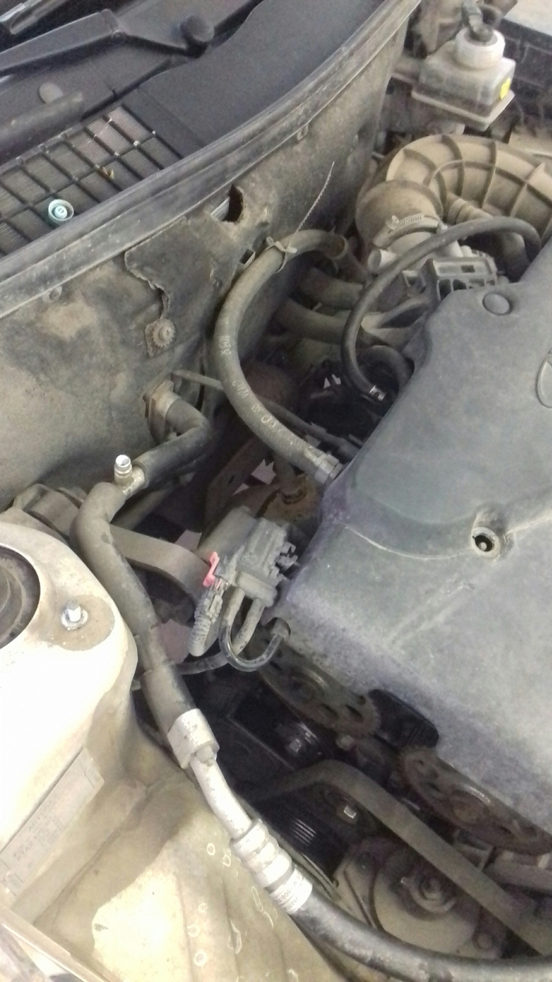

Под капотом грязно знаю. пока никак не помоюсь…

😀 сразу про грязь обозначился что б не троллили 🖒🖒🖒
Конечно. А то начнут сразу…😀
Но помыть-то надо 🤔🤔
Да… завтра собирался…потом дополню запись 😁
