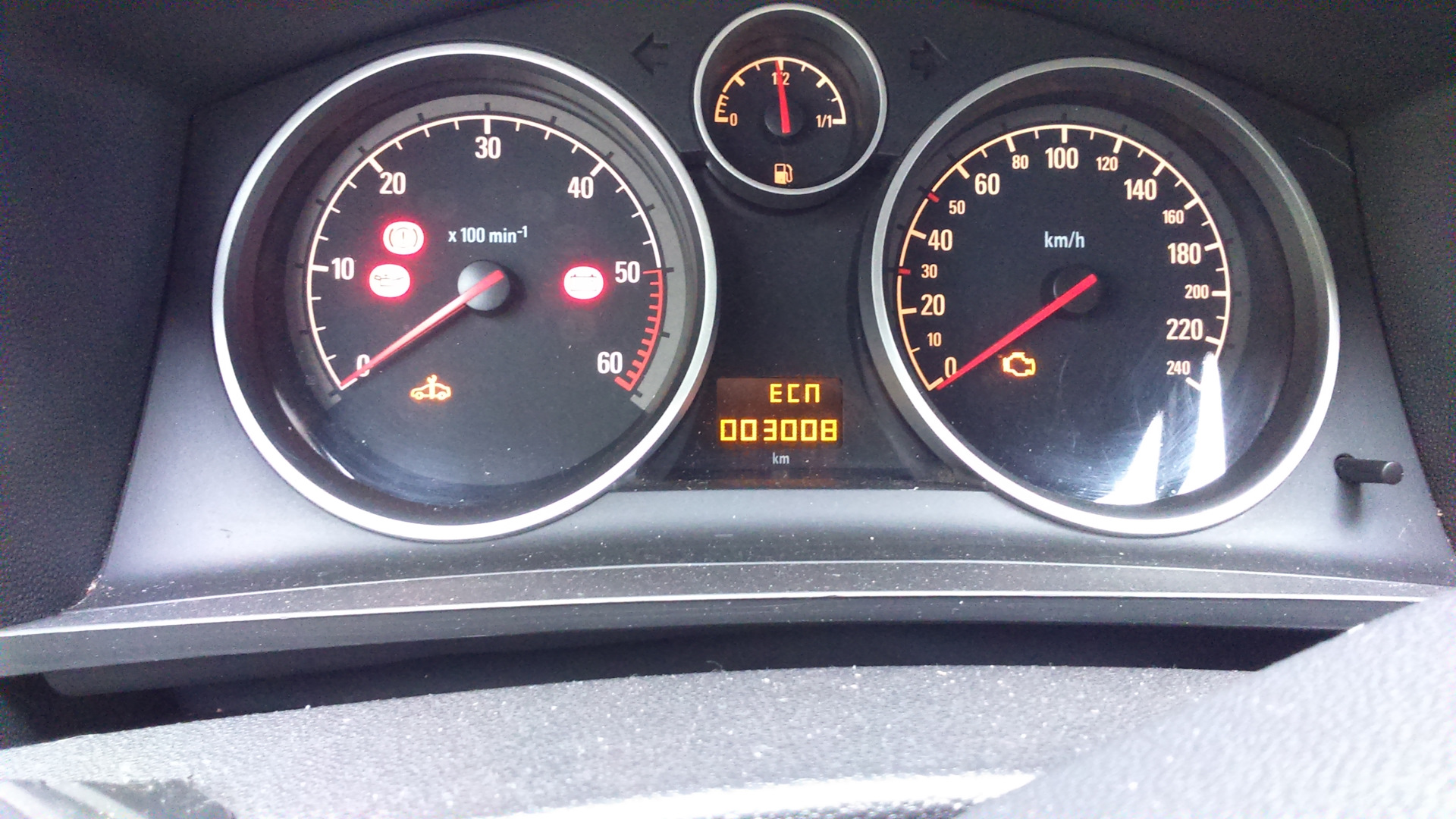

И так произошла со мной беда, наверное месяца 3-4 назад. Времени все не было и не мог написать. Ехал по кольцевой в один прекрасный выходной, как в третьей полосе у меня на скорости появляется светомузыка на приборной панели. Машина глохнет и я накатом аккуратненько перестраиваюсь в крайнюю правую, обочина и останавливаюсь (хорошо что гидрик еще был жив и дал перестроиться без проблем). Запускаю еще раз — машина заводиться и работает, но как только начинаю ехать, сразу глохнет.
Педалями считываю ошибки (214902,003005,003008). Звоню Алескею lapanik и спрашиваю чем мог заболеть мой конь, на что получаю ответ: привози "мозги" — будем лечить! Видимо я не первый :D
Ошибка 003008 у меня была давно по второй лямбде (которую мне потом заглушили, т.к. кроме информационной пользы он нее мало при вырезаном сажевике и егр заглушеном).
Если не ошибаюсь, ошибка 214902 отвечает за форсунки (причем у меня не работала 2 и 3 форсунка). Послушавшись Алексея привожу — скидываем бампер, скручиваем мозги. (а мог бы не послушаться, и поехать проверять форсунки — тогда точно была бы беда) Открываем и сразу бросаются на плате окисления от наших солей. Все аккуратно перепаял, залил — устанавливаем … и все ОК! (День работы — и снова на дороге в полном здравии!)
Теперь машинка отлично работает и рвет из под себя :)
Всем удачи и поменьше поломок!
