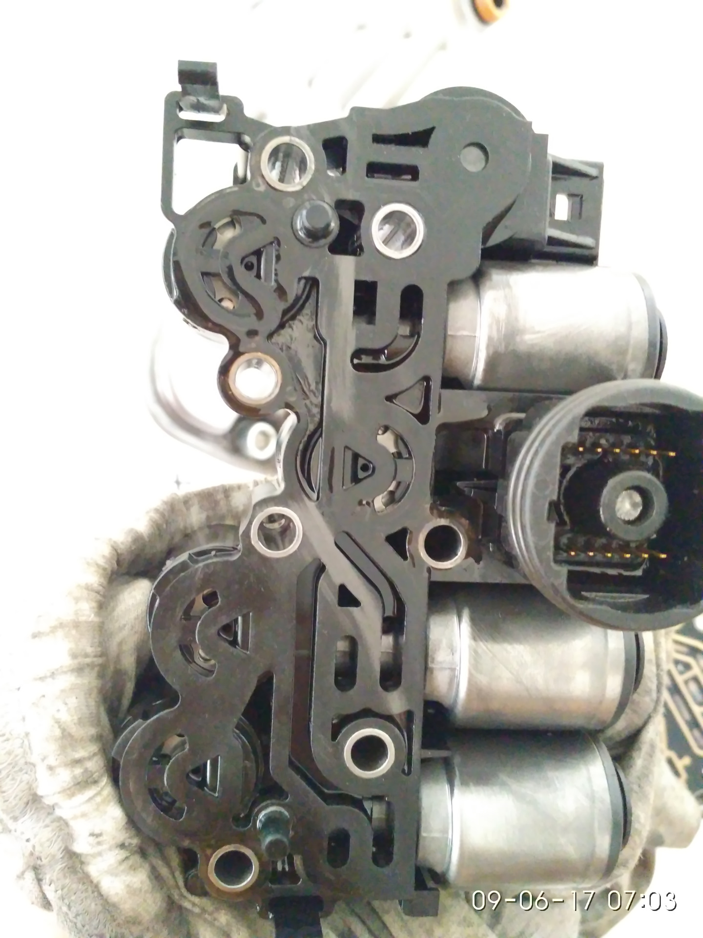

Итак пробег 230000км.
Произведены:
Замена масла Mercon V (частичная 7,5 литров).
Замена прокладки поддона (оригинал)
Замена фильтра АКПП (оригинал)
Замена "мозгов" — блок соленоидов (оригинал new)
Установка магнита (любезно предоставленного сервисом).
P.S.:
Подводя итоги (утро следующего дня):
1- при снятии поддона не был обнаружен магнит! видимо рукожопы, ранее менявшие фильтр, просто забыли его установить, как результат мелкодисперсная взвесь фрикционов и прочего г-вна, благополучно засирала всё — куда только могло попасть масло.
2- фото грязных мозгов и фильтра добавил.
Комментарии 12

Подскажите пожалуйста, для чего меняли мозги?
Состояние жижи очень печальное, грязь везде, и работа соленоидов от этого была разумеется не адекватная. Промыть этот блок у нас никто не может, соленоиды после промывки нужно настраивать, а этого тут не сделают. По этому к замене весь узел так сказать.

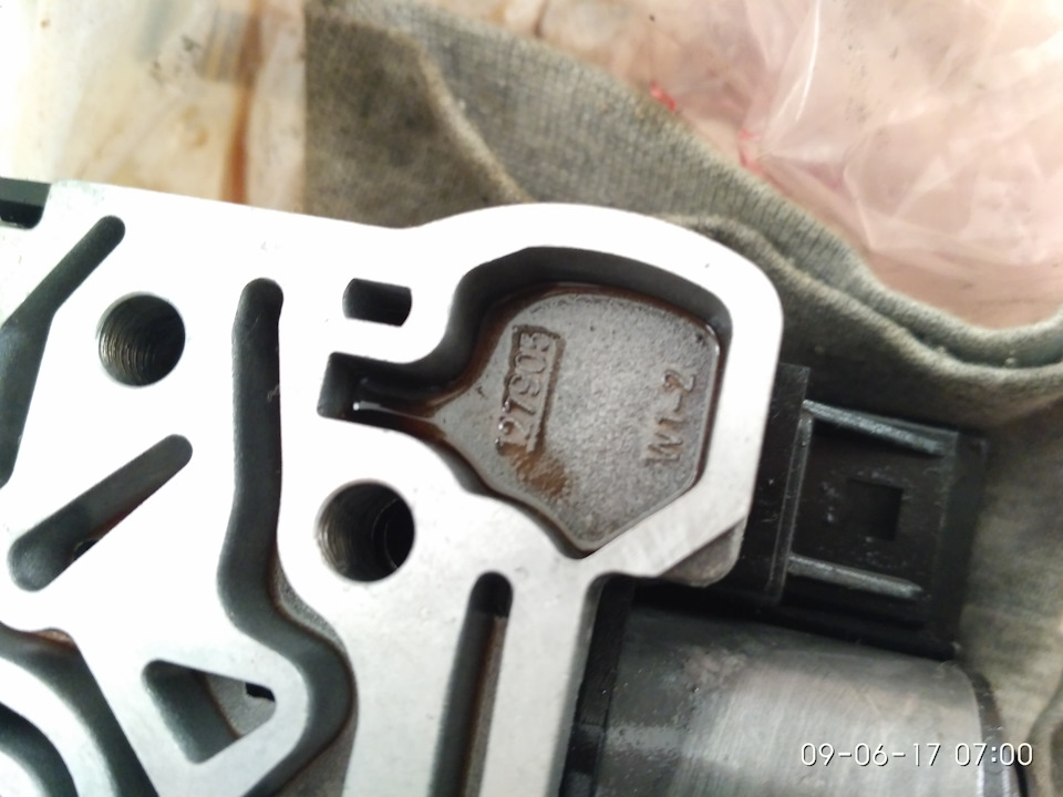

не втором фото как раз магнит (черное колечко)
www.drive2.ru/l/8447705/
Ага, увидел! Я собственно спрашивал к тому что бы по ушам не ездили в сервисах. А то всякое бывает!
