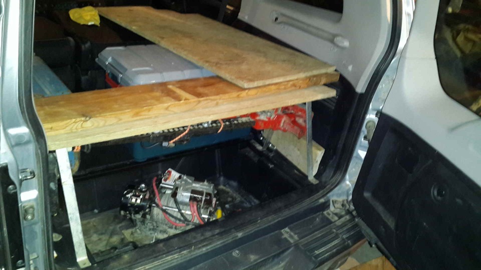

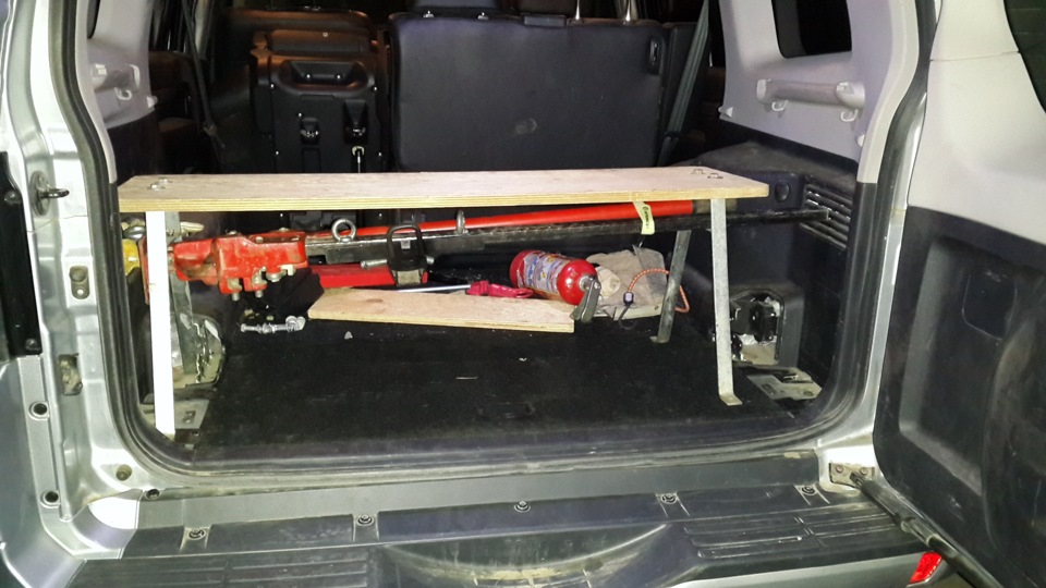

Для обычного автотуриста, как я — лебедка должна надежно лежать в багажнике, быстро доставаться и давать уверенности при прохождении препятствий.Без лебедки в ебеня не сунешся, страшно.
Лебедка работает успокоителем души 90%, остальные 10- вытаскивает из грязи.Если наоборот, то ты выбрал нет ту резину, джип или дорогу )

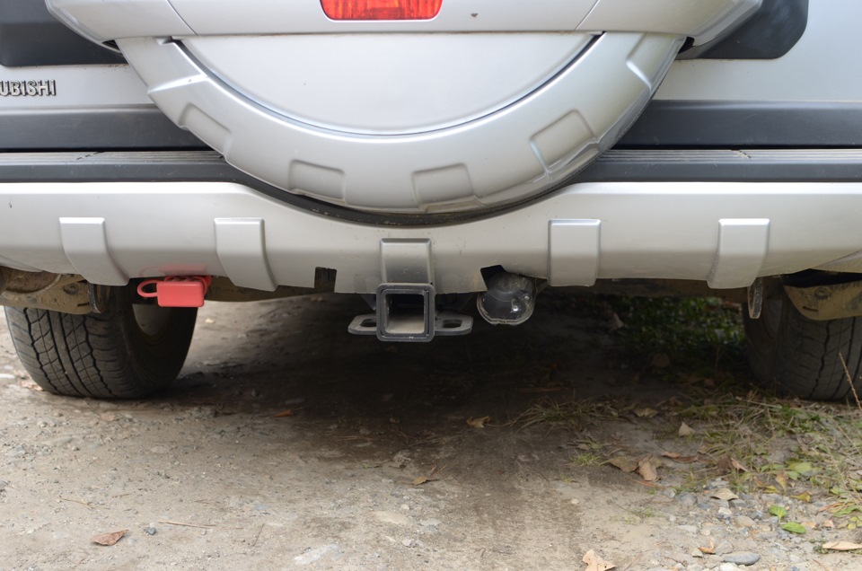

При наличии грязевой резины про лебедку забываешь.В багажнике -она не ржавеет, не гниет.Для нашей нашей машинки идеально подходит фаркоп- универсальное легкое решение, являющиеся и силовым бампером.Применеие фаркопов.

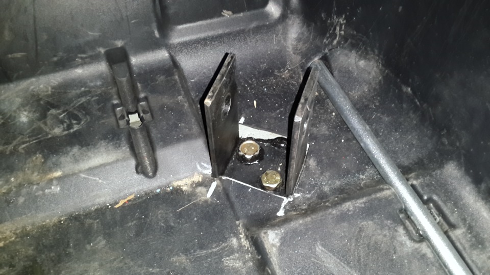

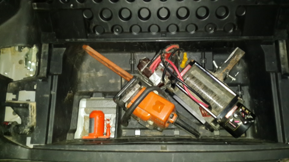

Фаркопы cпереди и сзади, лебедку в нишу багажника( вместе с цепями, броднями, бензопилой).
Лебедка впереди- не ухудшает свесы, сзади- не мешает открываться задней двери.

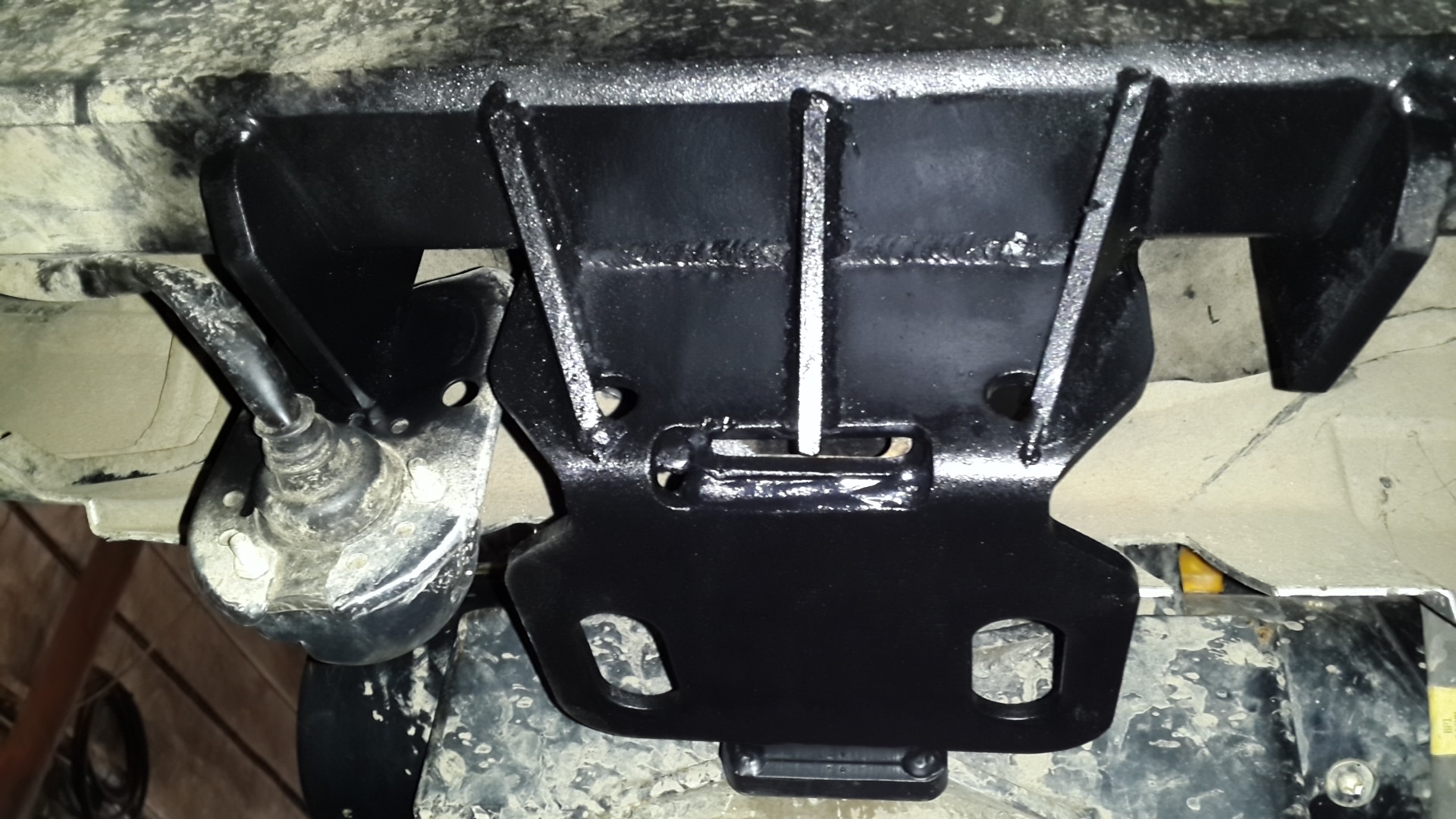

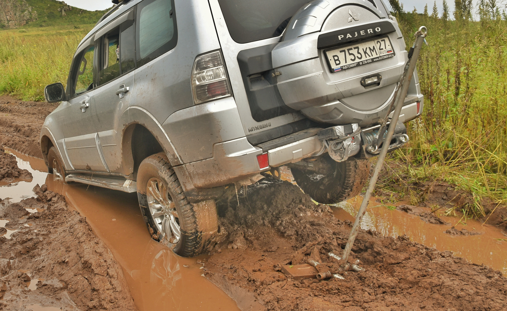

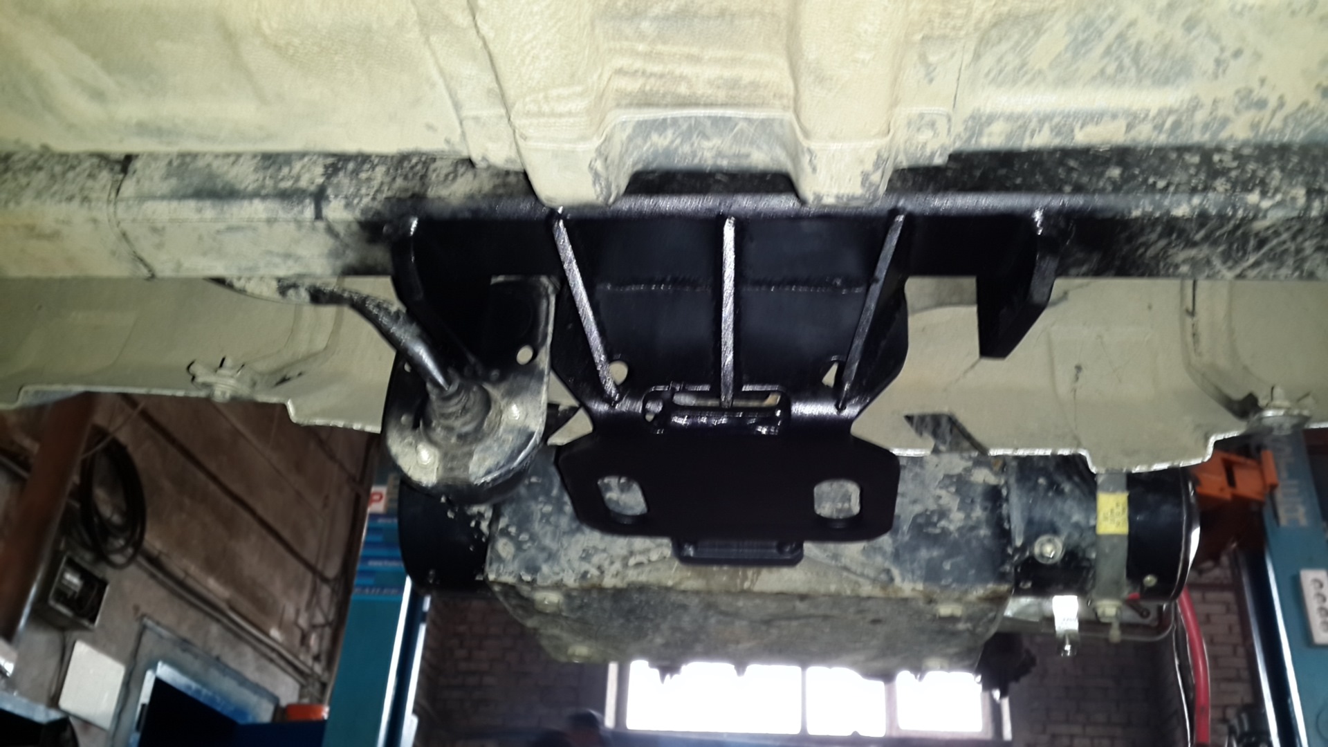

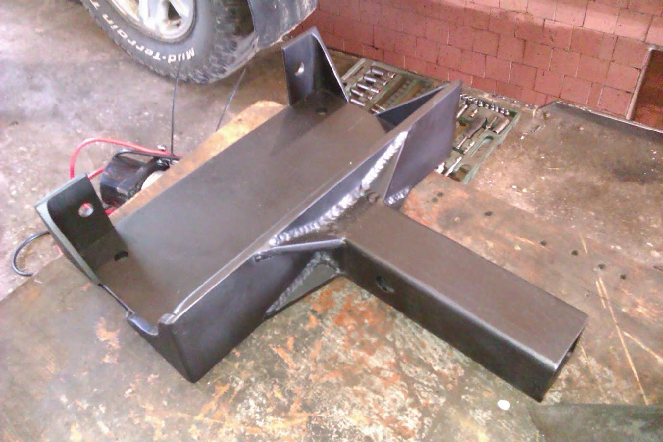

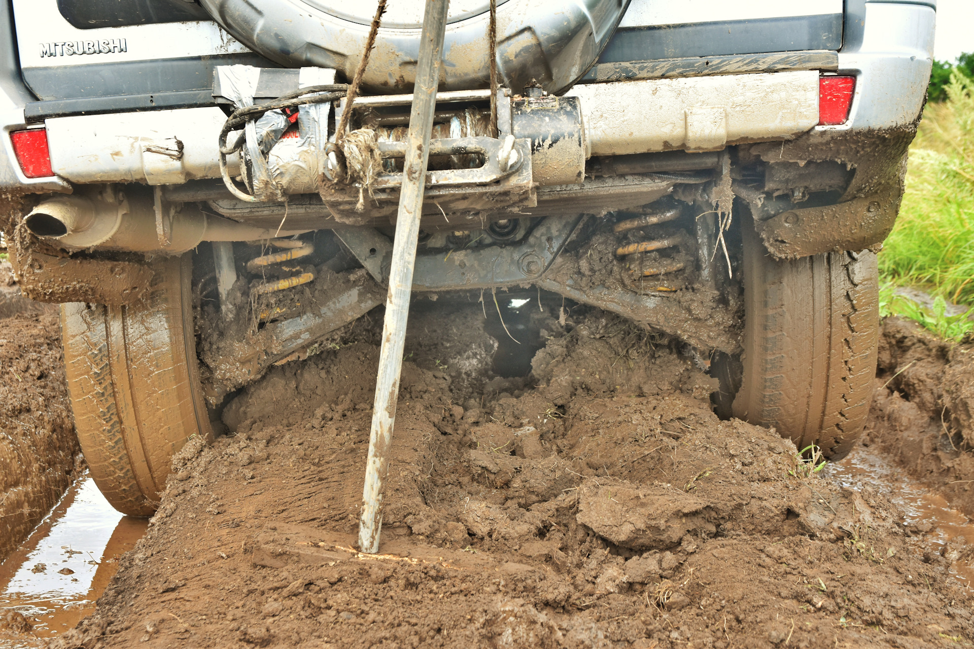

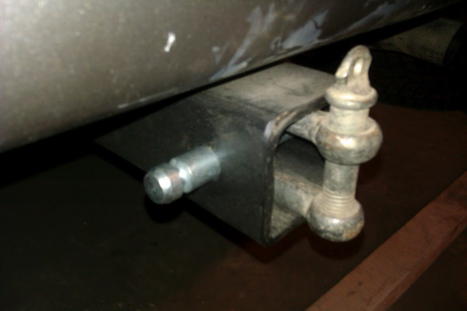

Фаркопы служат силовой защитой. Задний служит хорошей "лыжей" на пересеченке, так как задний свес сильно отличается от переднего, зад садится на фаркоп и приподнимается, бампер при этом не страдает, так как он обрезан снизу www.drive2.ru/l/6491696/ фаркоп только слегка бороздит. Не нужны проушины, можно цепляться за фаркоп.

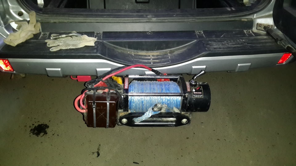

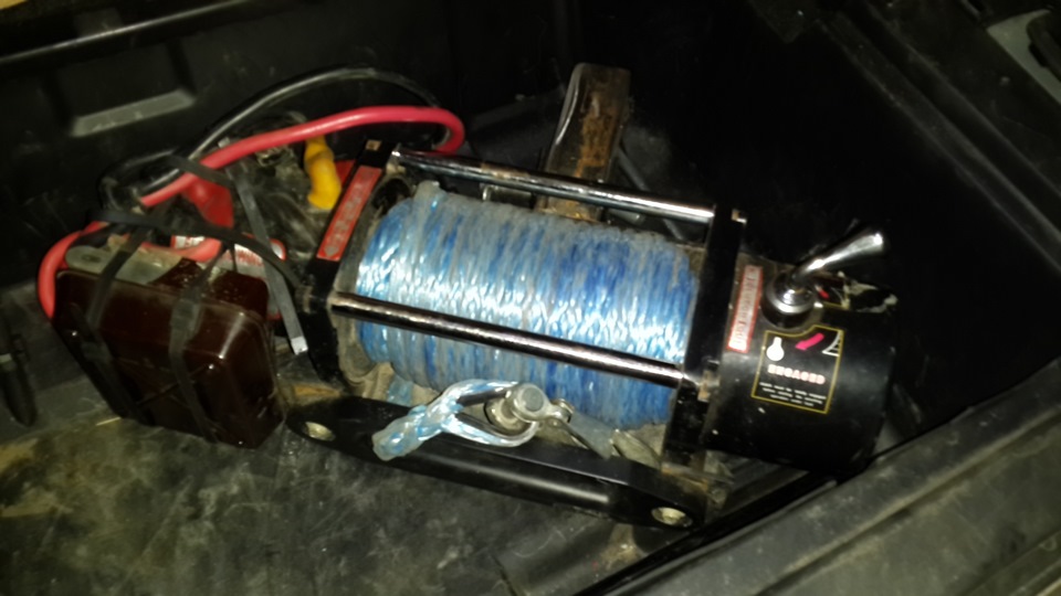

Можно прицепить любую нужную лебедку, полегче или потяжелей .

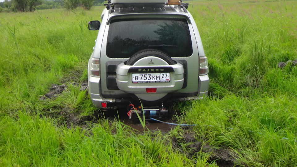

Возить лебедку в транспортном высоком и рабочем низком положении. РАЗВЕРНУТЬ на 180 гр в фаркопе, вставить по другому и все дела, лебедитесь ))
Фаркопы- тема бесконечно полезная, это дополнительные силовые бампера, и ещё куча применений www.drive2.ru/l/521629757767418144/ !

Фаркопы спереди и сзади, лебедку в нишу багажника( вместе с цепями, насосом, бензопилой).
Иногда чтобы лебедиться вперед, лучше поставить назад и пропустить под днищем трос.

Эххх, мало фоток заднего. Сам думаю отрезат хню, которая у меня под бампером весит и квадрат вварить. Только нужны ухи для дерганья.
да можно и за квадрат, нагрузка будет распределяться, , а лучше лебедкой
Не, лебедку пока не готов.
тогда лучше подрезать бампер, мощная защита ему не нужна
Да, уже почитал.

Вот переширстил сейчас инет, тету таких площадок фаркопных нигде. Только которые прикручиваются.
я на авторынке взял
www.drive2.ru/l/483570987405673189/
GatodelInferno
да они прикручиваются, а мне приварили
m.alibaba.com/guide/shopp…des/custom-tow-hitch.html
Спасибо! Прям то, что нужно. Рукаделам закажу

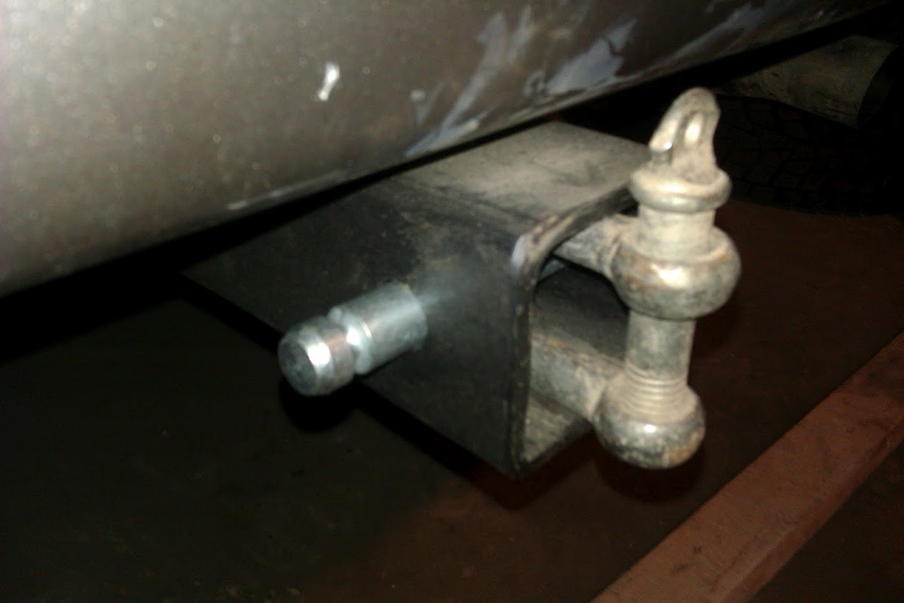

Интересно ты фаркоп из шакла сделал))

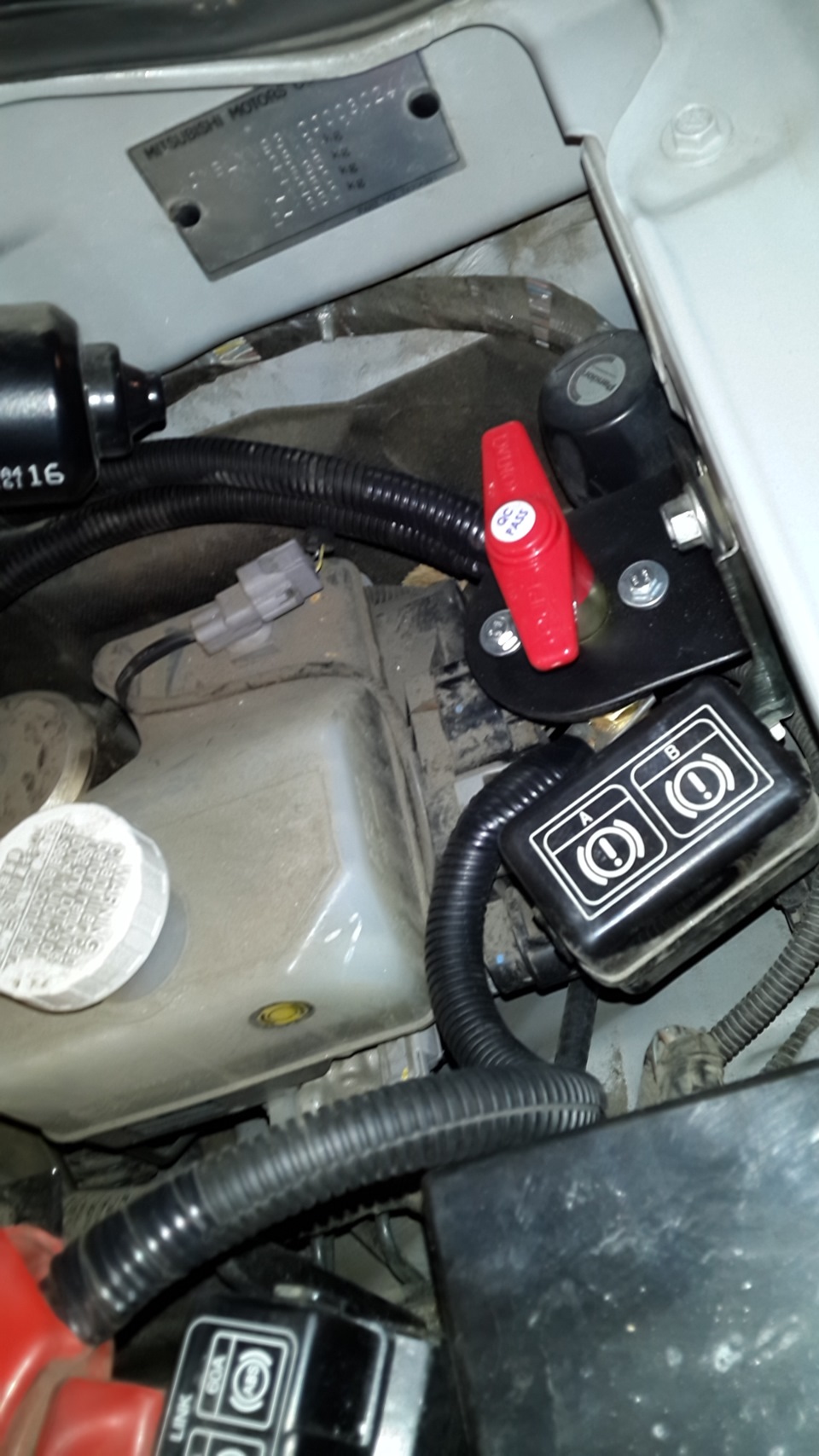

Интересно с лебёдкой. А штепсель на ней родной или приделан? Очень похож на штепсели ИБПэшников
Это как бы стандарт. продается в магазинах. на 300А -уже не помню.Если ИБП -мощный, может и такой стоять
А как с соединением проводов решил вопрос?
Проводами для сварки через размыкатель на аккумулятор.Соединялись болтами.

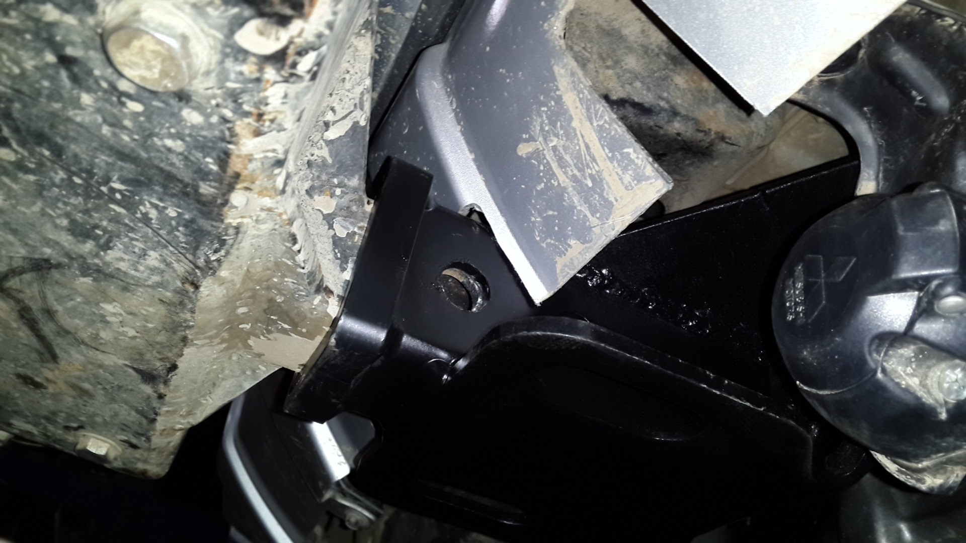

А ты готовую площадку приваривал, магазинную к трубе?
нашел такую www.4x4ru.ru/shop/farkopy/04_04_01_017/
Да, фаркопы-квадраты из магазина, и задний фаркоп- переделка готового

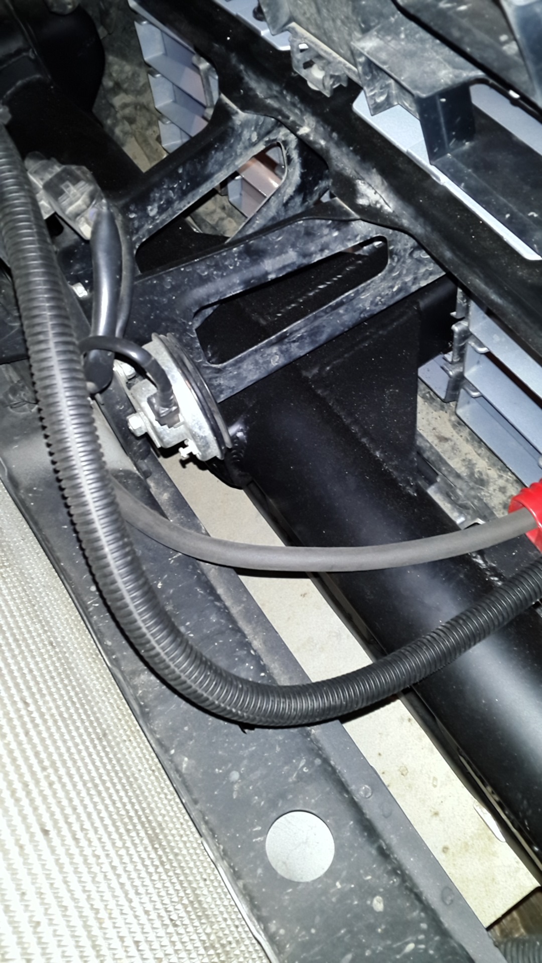

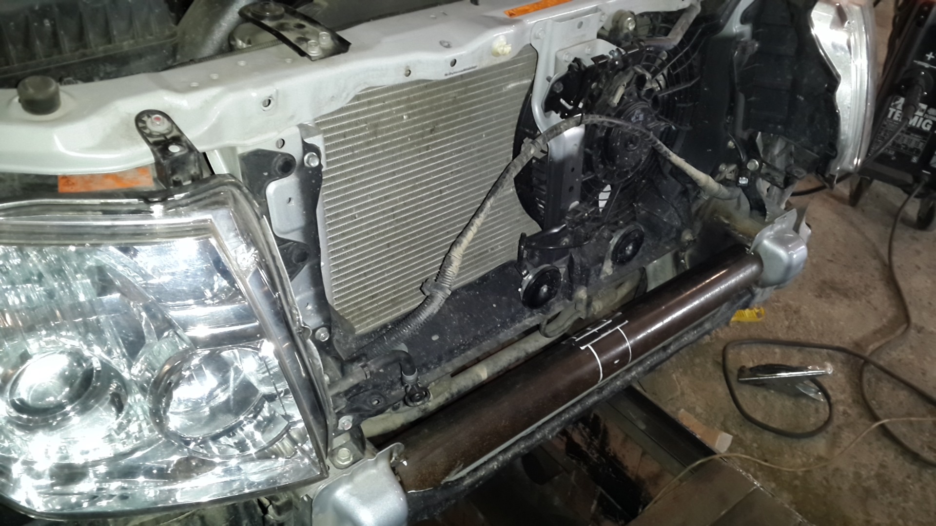

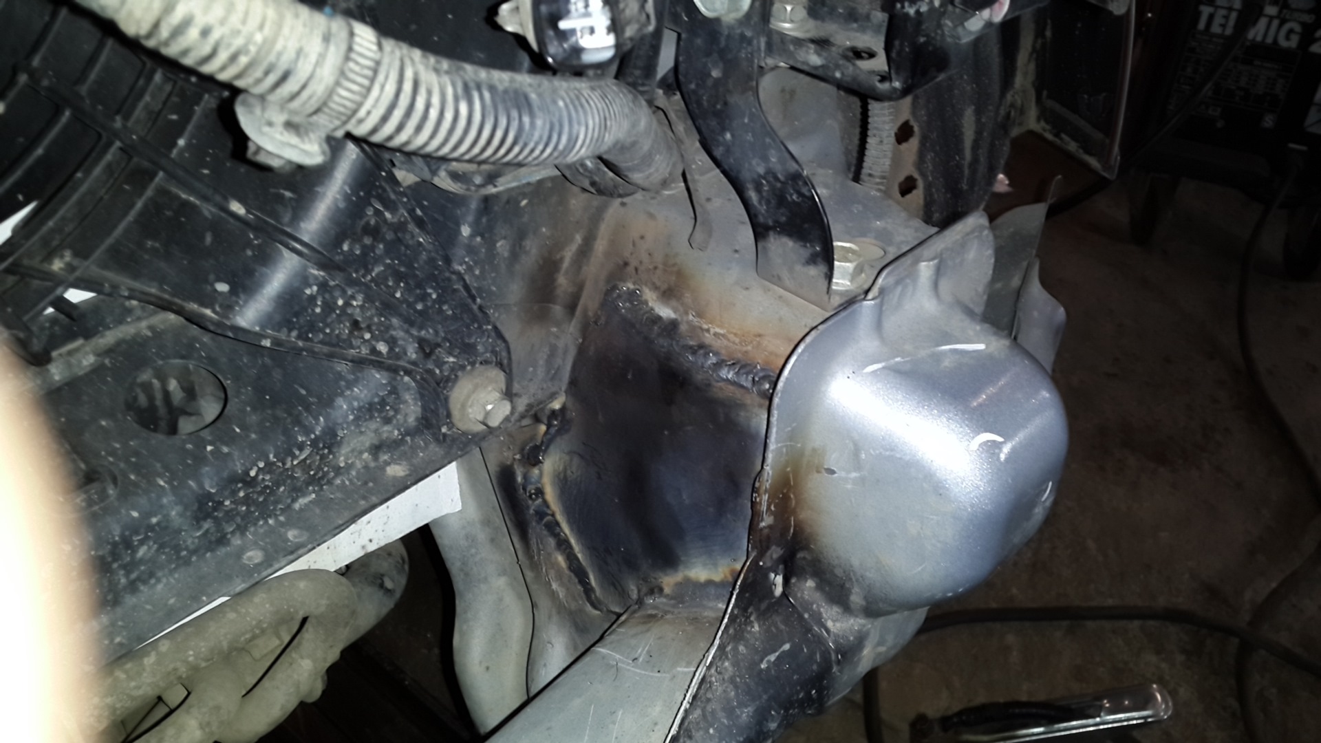

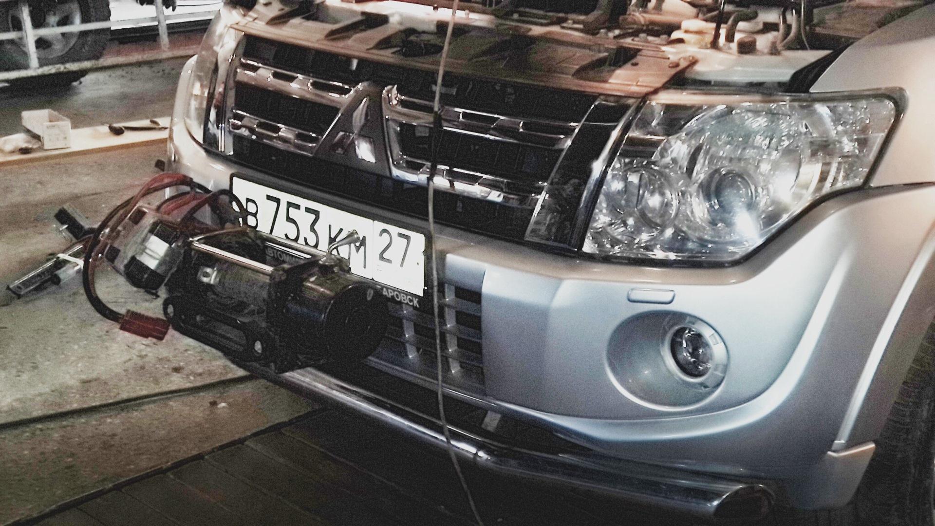

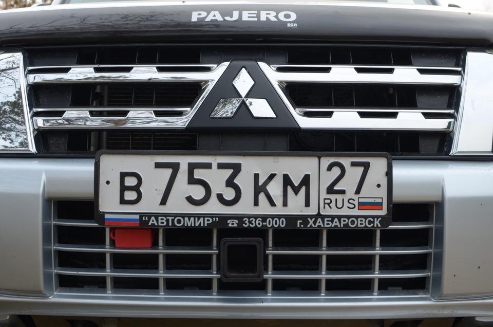

Очень интересно как у вас сделан передний фаркоп под лебедку, хочу себе также, сзади есть несколько решений, но я все равно свое придумаю, сзади подлезть и пофантазировать проще. А нет ли чертежей или фото вашего переднего варианта?

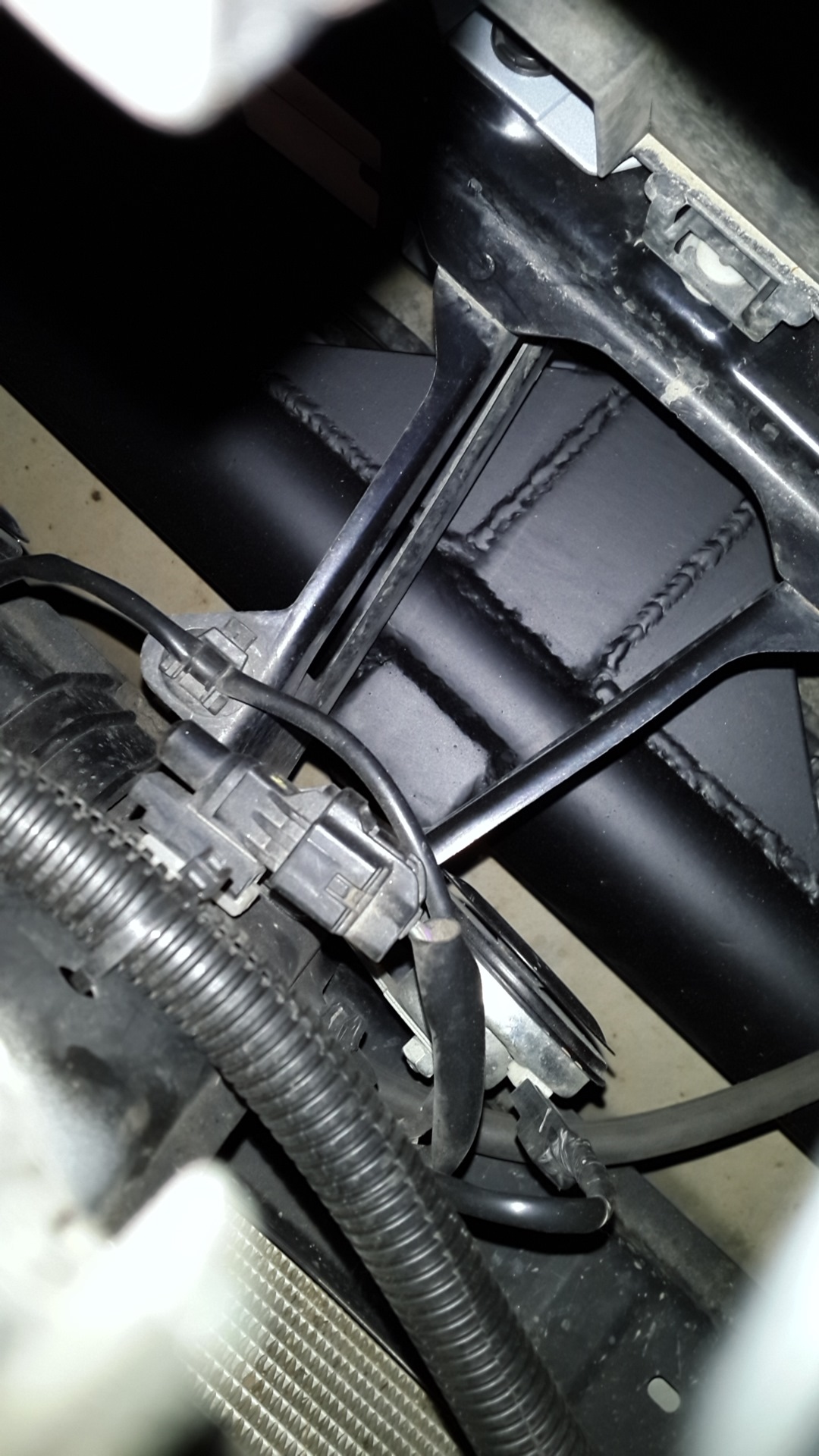

Добрый, фотки есть, чуть позже добавлю, просто приварили трубу примерно 80 мм диаметром и вварили фаркоп.
KasatkinSerg80
День добрый.
goo.gl/photos/fMru6aL3zP4eGYtB8
Спасибо. Действительно просто.
еще приварили усилиние в месте где труба крепится
А хайджек 605 уместился? Или что то поменьше? И насколько удобна переносная лебедка?
хайджек влез 120-130 см-не мерил.605- непрактично.На сколько удобно, каждый решает сам.Мне удобней когда она лежит целёханькая в багажнике и в любой момент могу прицепить хоть сзади, хоть спереди.Одно время вообще пользовался лебедкой-хайджек + цепь 10 метров.Все умещалось в пакетик и не требовало аккумуляторов.

Касательно лебедки я также сделал :) Правда, хочу намотать кевлар — тяжелая шелезяка…
У меня вопрос: куда хай-джек цеплять собираетесь? Пороги усиленные?
Да, без железного троса, вес лебёдки намного приятней.Хайджек цепляю за колеса либо за фаркопы. иногда прям за лебедку, тут фотки www.drive2.ru/b/1269433/
Тоже хочу так съемную лебедку. Ток вот цена на лебедку кусается:(

Пробовал уже лебёдку?
эту лебедку пробывал на прадике, но метал тросом 10мм-хорошо
